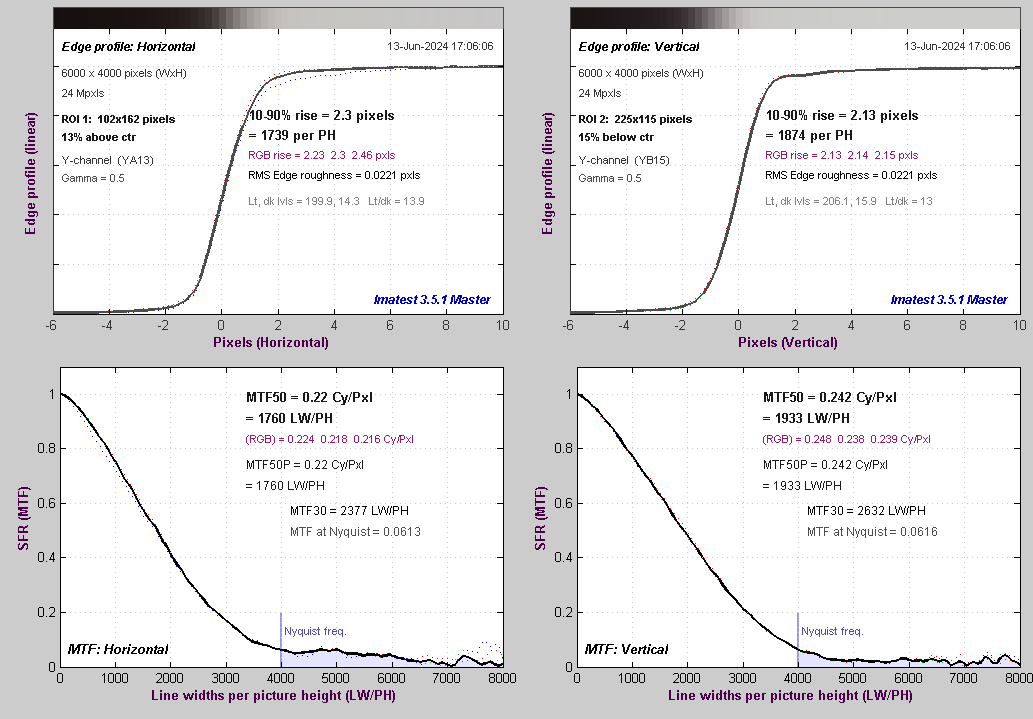

Używając minimalnie wyostrzonych zdjęć JPEG wyznaczyliśmy rozdzielczość (MTF50) układu aparat plus obiektyw, obliczając ją w programie Imatest. Wartości wyrażone w liniach na wysokość obrazu pozwalają na porównanie z analogicznymi wykresami dla aparatów kompaktowych i ocenę stopnia wyostrzania zastosowanego przez producenta. Zdjęcia pomiarowe zostały wykonane z obiektywem Canon RF-S 18-45 mm f/4.5–6.3 IS STM na ogniskowej 33 mm (ekwiwalent ok. 50 mm dla pełnej klatki).
Canon EOS R100 - Rozdzielczość
Maksymalny wynik przekracza lekko wartość 1800 LW/PH, R100 wypada zatem odrobinę lepiej od EOS-a R50. Generalnie to niewielkie wartości, typowe jednak dla aparatów Canona, w których JPEG-i nie są w ogóle wyostrzane. Tak samo jest zresztą w przypadku testowanego R100, co można zobaczyć na poniższych przykładowych wykresach z programu Imatest.
W przebiegach profilu na granicy czerni i bieli (górne wykresy) nie widać lokalnych maksimów. Także w przebiegach funkcji MTF (dolne wykresy) również nie obserwujemy jakichkolwiek oznak wskazujących na stosowanie wyostrzania. W związku z tym można stwierdzić, że JPEG-i z R100 nie są w ogóle uwydatniane.

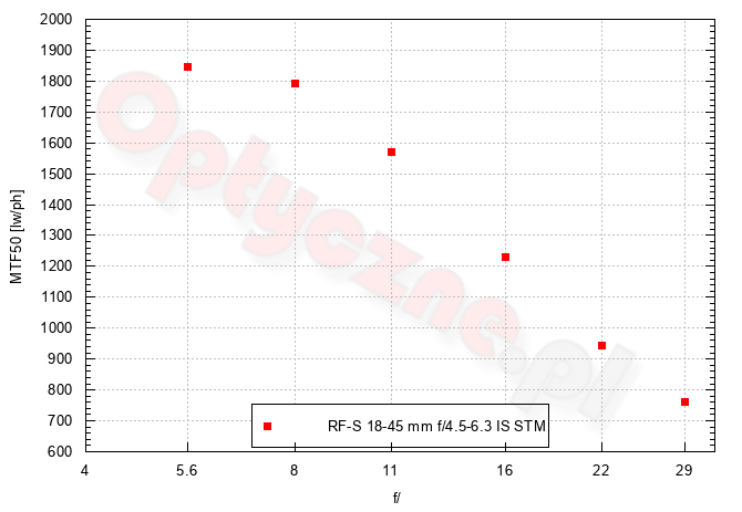

Rozdzielczość matrycy wyznaczamy w oparciu o funkcję MTF50, a pomiarów dokonujemy standardowo na niewyostrzonych plikach RAW, które uprzednio konwertujemy do formatu TIFF przy pomocy programu dcraw. Aby uciec od aberracji optycznych, mierzymy wartości MTF50 tylko dla zakresu przysłon f/4.0–f/16, w którym głównym czynnikiem ograniczającym osiągi obiektywu jest dyfrakcja. Warto również przypomnieć, że na każdej przysłonie wykonujemy od kilkunastu do kilkudziesięciu zdjęć (zarówno z autofokusem, jak i z ręcznym ustawianiem ostrości), po czym wybieramy najlepsze. W tej części testu wykorzystaliśmy obiektyw Canon RF 50 mm f/1.2L USM. Najwyższe otrzymane wyniki prezentujemy na poniższym wykresie.

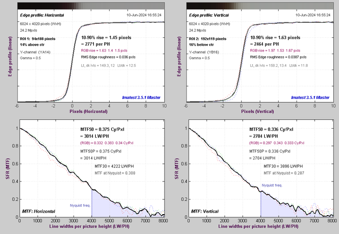

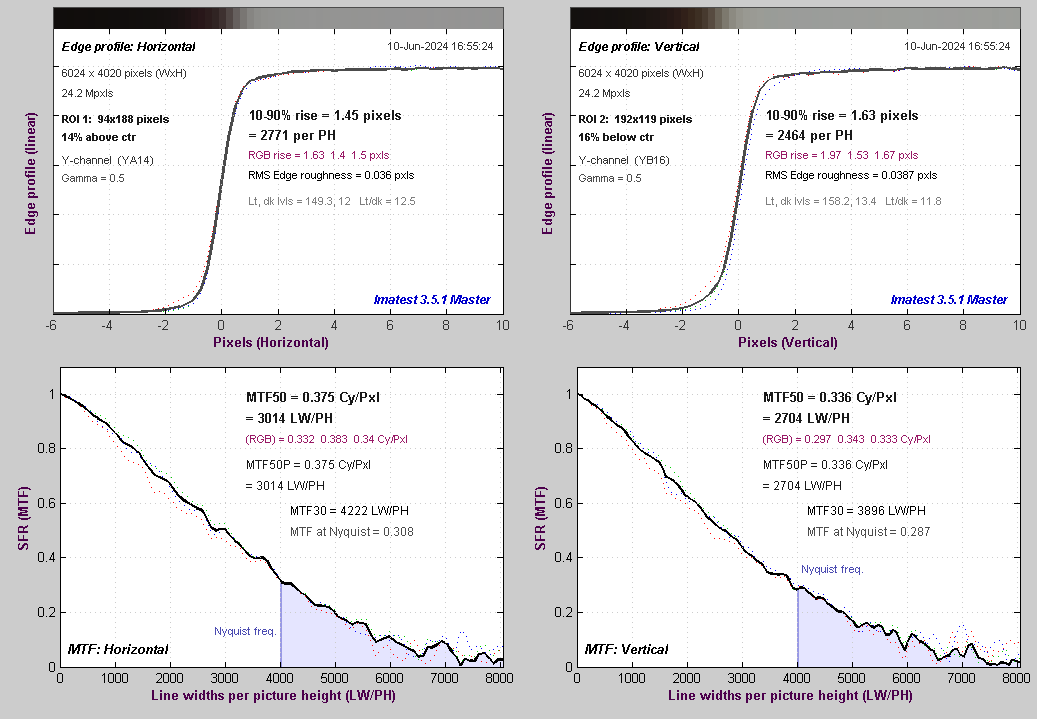

Osiągi sensora zastosowanego w R100 są generalnie dobre. Lekko ustępują one konkurentom, aczkolwiek nie są to duże różnice. Warto odnotować, że dla f/4 najwyższy wynik, jaki zarejestrowaliśmy w przypadku EOS-a R100 jest o ok. 10 lpmm wyższy niż w EOS-ie R50. Różnica ta wynika z obecności filtra antyaliasingowego (niesymetrycznego) w wyżej pozycjonowanym modelu, który ogranicza wyniki w tej kategorii. A jak napisaliśmy na początku tego rozdziału, w R100 z owego filtra zrezygnowano. Potwierdzają to poniższe wykresy wygenerowane na podstawie wybranego pliku RAW.
Widzimy, że wartości odpowiedzi w częstości Nyquista oscylują wokół 30%, co jednoznacznie wskazuje na brak filtra antyaliasingowego.

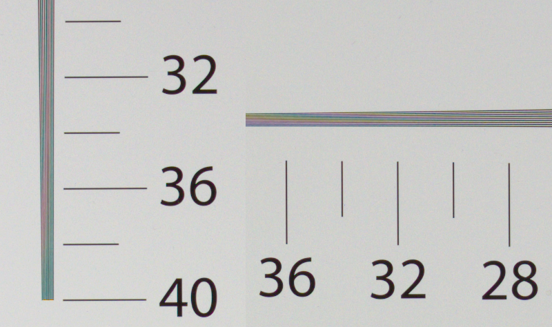

Należy jednak pamiętać, że bez filtra AA, fotografowanie drobnych, powtarzających się wzorów może zaowocować pojawieniem się mory na zdjęciach. Ten niekorzystny efekt łatwo zaobserwować w przypadku tablicy testowej, która pozwala łatwo uwidocznić ten efekt. W każdym razie, poniższe wycinki obrazują opisywaną podatność.
