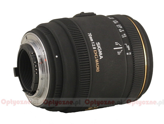

Symbol EX (od angielskiego Excellence) na obudowie Sigmy zawsze do czegoś zobowiązuje. Z tych zobowiązań testowany obiektyw wywiązuje się wzorowo. Obudowa jest więc bardzo solidna, dość masywna i gustowna. Oprócz klarownej skali odległości mamy do dyspozycji pierścień manualnej ostrości, który jak na gabaryty obiektywu, wydaje się trochę za wąski. Uczciwie trzeba jednak przyznać, że operuje się nim sprawnie i dużą precyzją.

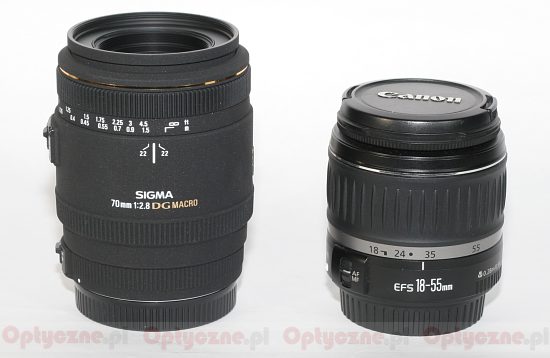

Z boku obudowy mamy umieszczony przełącznik trybu pracy autofokusa, który można ustawić na pełny zakres lub na ograniczony (od 0.257 do 0.48 metra lub od 0.55 metra do nieskończoności). W trybie pracy ograniczonym do drugiego zakresu, rozmiary obiektywu zmieniają się tylko o około jeden centymetr. Gdy jednak przechodzimy do funkcjonowania w pełnym zakresie i ustawiamy ostrość z minimalnej możliwej odległości, przedni układ soczewek wysuwa się na odległość aż sześciu centymetrów.

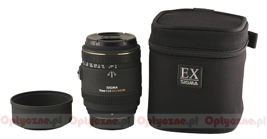

Typowo już dla Sigmy mamy dość bogate wyposażenie standardowe. Kupujący dostanie bowiem oba dekielki, osłonę przeciwsłoneczną oraz sztywny i solidny futerał.
