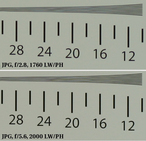

Rozdzielczość Sigmy 2.8/70 Macro została przetestowana w oparciu o pliki RAW z lustrzanki Canon EOS 20D. Przypominamy, że w jej przypadku, za poziom przyzwoitości uznajemy wyniki na poziomie 30 lpmm, a najlepsze obiektywy stałoogniskowe uzyskują na niej rezultaty dochodzące do 44-46 lpmm.
W tej kategorii testowany obiektyw możemy tylko chwalić. Od przysłony f/4.0 obraz jest wybitnie ostry. Przy maksymalnym otworze względnym, co zrozumiałe, jest trochę gorzej ale i tam notowany wynik należy zaliczyć do świetnych. Dla f/2.8 testowana Sigma wypada bowiem lepiej niż tacy jej konkurenci jak Tamron 2.8/90 czy Sigma 2.8/105. Dla przysłon od f/4.0 do f/16 wyniki plasują ją trochę powyżej Sigmy 2.8/105, ale też trochę poniżej wybitnie ostrego Tamrona 2.8/90. Różnice pomiędzy tymi obiektywami, na tym bardzo wysokim poziomie, są jednak niewielkie i możliwe do dojrzenia czy wykorzystania tylko w wyjątkowych sytuacjach "z życia wziętych".
Sigma 70 mm f/2.8 EX DG Macro - Rozdzielczość obrazu
Sytuacja na brzegu pola jest identyczna. Przebiegi MTF50 umieszczają testowany obiektyw na dość wysokim poziomie pomiędzy Sigmą 2.8/105 a Tamronem 2.8/90 ale oprócz maksymalnego otworu względnego gdzie 2.8/70 wypada najlepiej.
Podsumowując, do jakości obrazu dawanego przez Sigmę 2.8/70 nie możemy mieć najmniejszych nawet zastrzeżeń.
