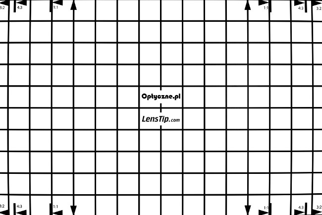

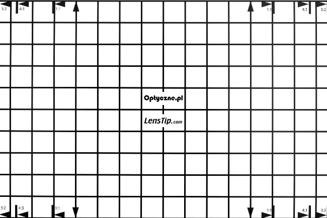

Obiektywy standardowe rzadko mają problemy z dystorsją, ale starsze konstrukcje bazujące na podwójnym gaussie potrafiły na pełnej klatce pokazywać wyniki docierające do nawet −2%. A takie wyniki, przy tych kątach widzenia, trudno nazwać akceptowalnymi.
Na szczęście Samyang 1.8/45 FE zachowuje się w tej kategorii jak na nowoczesną konstrukcję przystało. Na mniejszej matrycy APS-C dystorsja jest praktycznie zerowa, a formalny wynik to −0.02%. Po przejściu na pełną klatkę zniekształcenia beczkowe lekko rosną do wartości −0.34%, ale ona także jest bardzo trudna do dojrzenia na rzeczywistych zdjęciach.
Cieszy to, że Samyang nie uległ pokusie zrzucenia korygowania dystorsji na oprogramowanie aparatu. W obiektywach, w których tę wadę stosunkowo łatwo skorygować, a do takich zaliczają się standardy, optycy powinni choć trochę postarać się, żeby to zrobić. Samyangowi udało się to znakomicie.
Sony A7R II, 45 mm, APS-C
Samyang AF 45 mm f/1.8 FE - Dystorsja
Sony A7R II, 45 mm, FF
