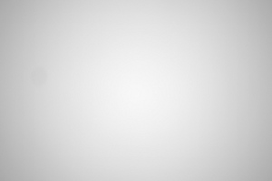

Najpierw sprawdzimy, jak winietowanie wygląda na mniejszej matrycy APS-C. Odpowiednie miniaturki znajdują się poniżej.
A7R II, APS-C, f/1.8 A7R II, APS-C, f/2.0
Samyang AF 45 mm f/1.8 FE - Winietowanie Samyang AF 45 mm f/1.8 FE - Winietowanie
Małe rozmiary obiektywu powodują, że dojrzenie dystorsji jest możliwe już na mniejszej matrycy APS-C. Na maksymalnym otworze względnym wada ta sięga 31% (−1.07 EV) i spada do 24% (−0.79 EV) po przymknięciu przysłony do f/2.0. Problemy kończą się praktycznie całkowicie na przysłonach f/2.8 i f/4.0, gdzie uzyskane przez nas wyniki to odpowiednio: 11% (−0.33 EV) i 10% (−0.30 EV).

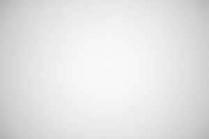

Zobaczmy teraz, jak wygląda sytuacja, gdy użyjemy pełnej klatki. Odpowiednie miniaturki możemy znaleźć poniżej.
A7R II, FF, f/1.8 A7R II, FF, f/2.0
A7R II, FF, f/2.8 A7R II, FF, f/4.0
Zgodnie z oczekiwaniami, tutaj problemów jest znacznie więcej. Na maksymalnym otworze względnym spadek jasności w rogach kadru wynosi aż 64% (−2.99 EV). Bez najmniejszych problemów winietowanie dojrzymy też na przysłonach f/2.0 i f/2.8, gdzie odnotowane przez nas wyniki to odpowiednio 60% (−2.68 EV) i 36% (−1.30 EV). O umiarkowanych poziomach tej wady możemy mówić dopiero od przysłony f/4.0, gdzie sięga ona 27% (−0.92 EV). Na f/5.6 zmniejsza się ona jeszcze do 23% (−0.76 EV), a dalsze przymykanie nie powoduje już mierzalnych efektów.
