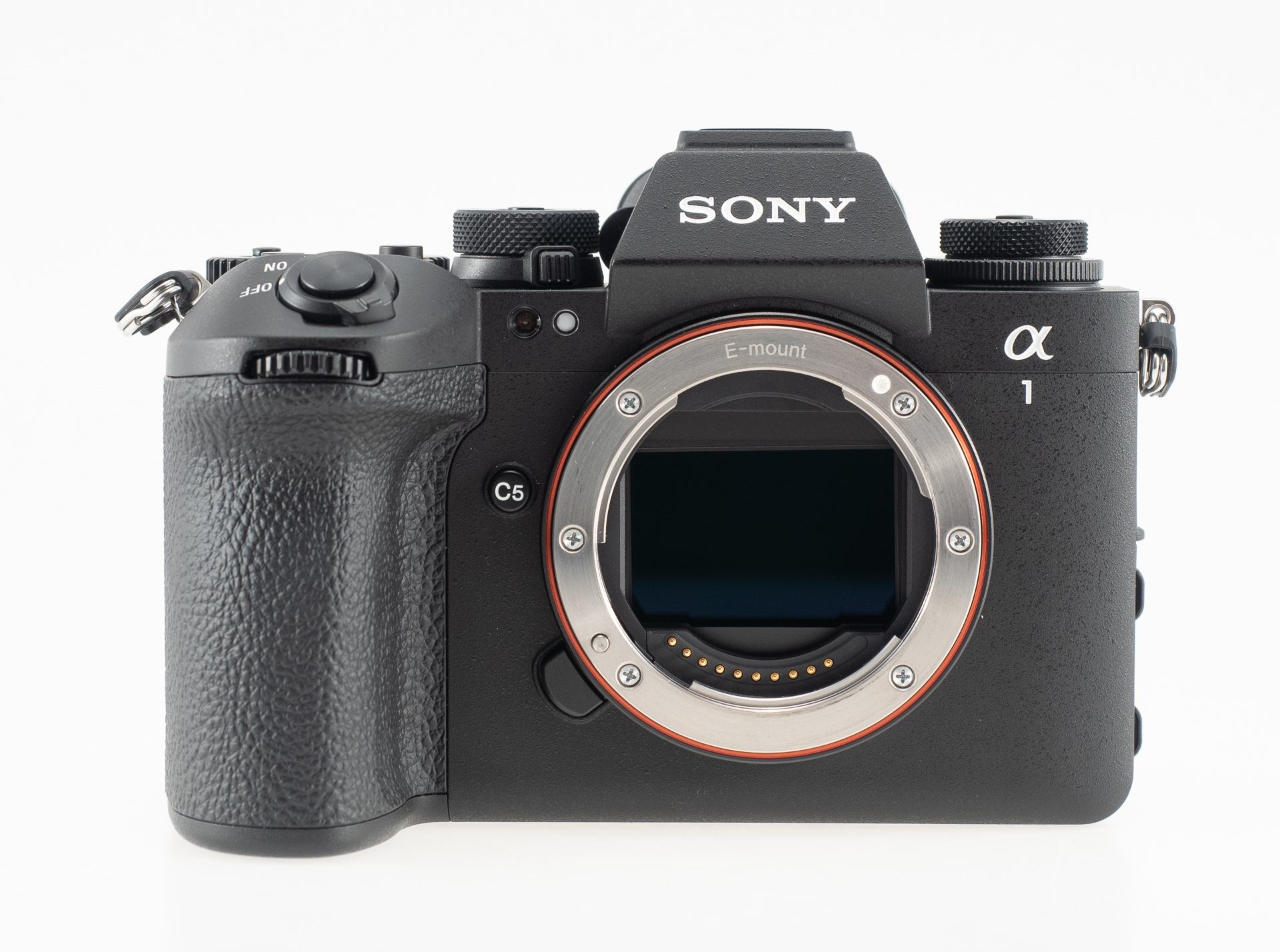

Druga wersja topowej Alphy urosła nieco względem poprzednika, a największa różnica dotyczy szerokości i wynosi 7 mm. Nowy korpus ma sporą, dobrze wyprofilowaną rękojeść, a jej powierzchnię pokryto gumowym tworzywem o dobrej przyczepności. Jak przystało na sprzęt z profesjonalnej półki, całość robi świetne wrażenie pod względem jakości wykonania i wykorzystanych tworzyw. Magnezowy szkielet zapewnia odpowiednią sztywność i wytrzymałość, nie mogło także zabraknąć uszczelnień.

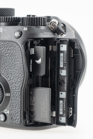

Aparat zasilany jest takim samym jak u poprzednika litowo-jonowym akumulatorem o oznaczeniu NP-FZ100, pojemności 2280 mAh i napięciu 7.2 V. Ogniwo to ma zapewniać możliwość wykonania 420 zdjęć przy korzystaniu z EVF i 520 zdjęć przy korzystaniu z LCD. Przy mieszanym używaniu wizjera i wyświetlacza uzyskaliśmy wynik ok. 500 zdjęć. Poziom naładowania ogniwa wyświetlany jest na żywo, z dokładnością do jednego procenta.
Komora na ogniwo znajduje się w dolnej części korpusu, po prawej stronie. Nie zachodzi więc konieczność odłączania aparatu od złączki statywowej, by wyjąć akumulator.
Sony A1 II - Budowa, jakość wykonania i funkcjonalność

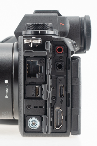

Po tej samej stronie, na bocznej ściance umieszczono podwójny slot typu combo na karty pamięci, wspierający zarówno standard CFexpress A, jak również SD (SDHC, SDXC) UHS-II.
Zestaw złącz pozostaje taki sam jak w A1 i obejmuje:
  • lewa kolumna:
    • złącze ethernet (LAN 1000 BASE-T/TX),
    • złącze wielofunkcyjne (USB, gniazdo wężyka spustowego RM-VPR1),
    • gniazdo przewodu synchronizacyjnego do lampy błyskowej,
  • prawa kolumna:
    • wejście mikrofonu zewnętrznego,
    • wyjście słuchawkowe,
    • złącze USB 3.2 typu C.
    • wyjście HDMI (pełnowymiarowe typu A),
Sony A1 II - Budowa, jakość wykonania i funkcjonalność Sony A1 II - Budowa, jakość wykonania i funkcjonalność
Przy omawianiu złącz warto również dodać, że stopka Multi Interface pozwala montować liczne mikrofony cyfrowe (np. ECM-G1) i akcesoria audio dostępne w ofercie producenta, które zapewniają dźwięk lepszej jakości niż urządzenia podpinane do wejścia mini jack aparatu.

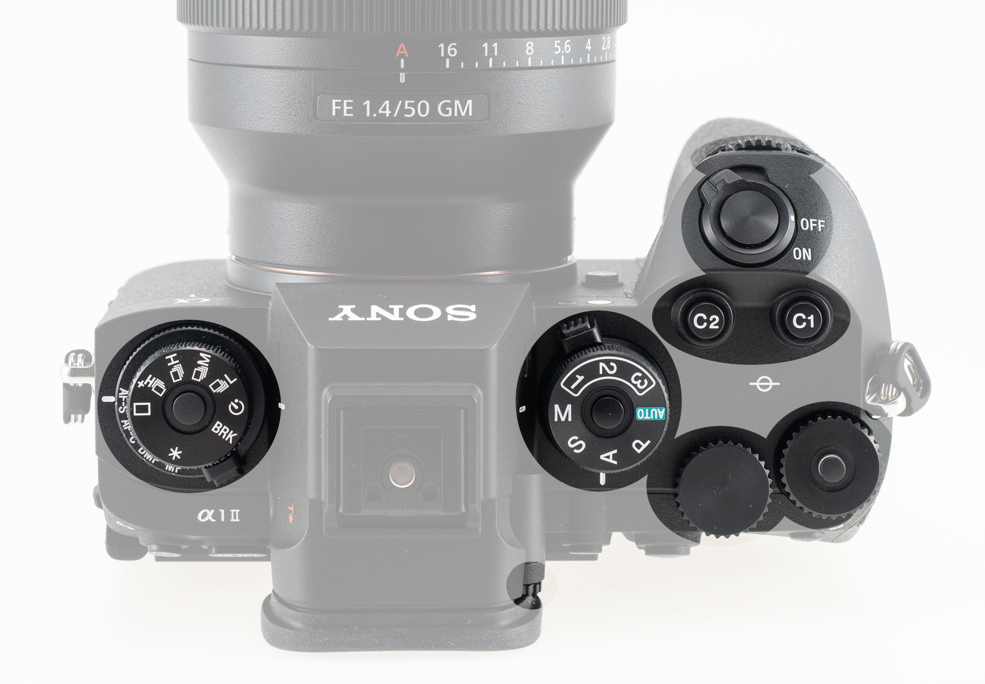

Po lewej stronie można zauważyć znane z modeli A1, A9 i A9 II pokrętło odpowiadające za tryb wyzwalania migawki. Aby móc zmienić pozycję, należy wcisnąć i przytrzymać środkowy przycisk. Na pokrętle umieszczono następujące pozycje:
  • zdjęcie pojedyncze,
  • tryb seryjny H+ – najwyższa szybkość,
  • tryb seryjny H – wysoka szybkość,
  • tryb seryjny M – średnia szybkość,
  • tryb seryjny L – niska szybkość,
  • samowyzwalacz,
  • BRK - bracketing,
  • ✱ - fotografowanie w wybranym w menu funkcyjnym trybie pracy migawki spośród powyższych.
Tuż pod nim mamy kolejny pierścień – trybów ustawiania ostrości – którego obrót wymaga przytrzymania niewielkiego przycisku przełącznika, leżącego po przeciwnej stronie niż znacznik. Znajdziemy na nim takie nastawy:
  • AF-S – autofokus pojedynczy,
  • AF-C – autofokus ciągły,
  • DMF – autofokus pojedynczy z korekcją ręczną (pozwalający na ręczne doostrzenie po automatycznym ustawieniu ostrości),
  • MF – manualne ustawianie ostrości.
Po prawej stronie złącza Multi Interface znajduje się koło trybów (z przyciskiem blokady pośrodku), oferujące następujące funkcjonalności:
  • AUTO – tryb automatyczny,
  • P – tryb półautomatyczny,
  • A – tryb preselekcji przysłony,
  • S – tryb preselekcji czasu naświetlania,
  • M – tryb manualny,
  • 1, 2, 3 – tryby użytkownika.
U jego podstawy natomiast, umieszczono pierścień (z blokadą) pozwalający wybrać tryb pracy:
  • fotografowanie,
  • filmowanie,
  • tryb S&Q (Slow and Quick motion) – filmowanie w trybie zwolnionym i przyspieszonym.
Po prawej stronie pokrętła znajdziemy dwa programowalne przyciski, oznaczone C1 i C2, które domyślnie odpowiadają za, kolejno, wybór trybu pracy pól autofokusa oraz ustawienia balansu bieli. Powyżej, na wysuniętym względem korpusu uchwycie umieszczony został przycisk wyzwalania migawki zintegrowany z włącznikiem oraz przednią tarczę nastawczą. W prawym dolnym rogu górnej ścianki mamy kolejne pokrętło nastawcze oraz drugie, nieoznaczone kółko. To kolejny element programowalny, który domyślnie pozwala sterować kompensacją ekspozycji. Ostatnim manipulatorem w tej sekcji jest pokrętło regulacji dioptrii z prawej strony okienka wizjera. Zerknijmy teraz na tylną ściankę aparatu:

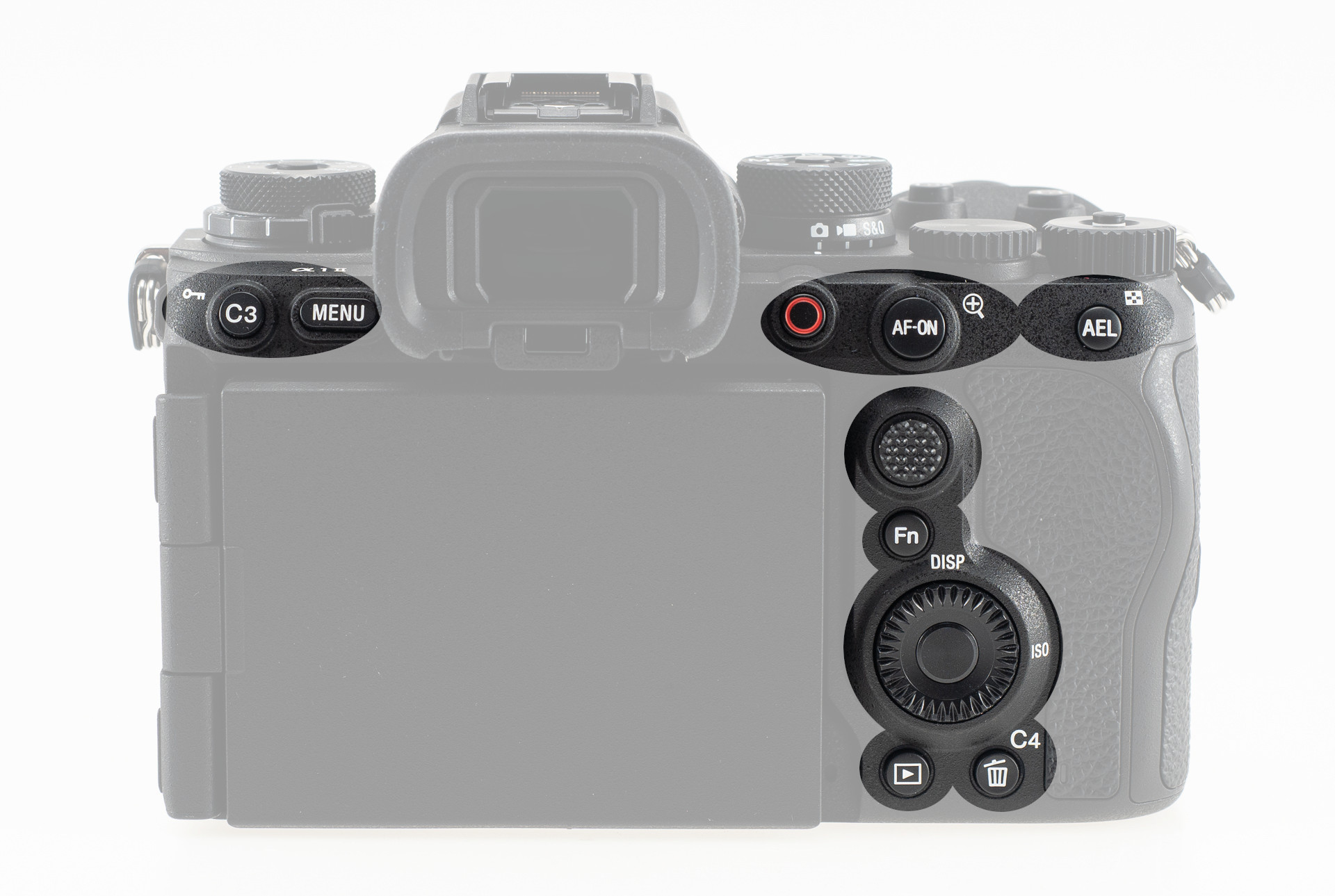

Zaczynając od lewej strony, znajdziemy programowalny przycisk C3, który domyślnie odpowiada poziom głośności sygnałów audio (a w trybie odtwarzania zabezpiecza, „kluczykuje” zdjęcia), a także guzik uruchamiający główne MENU. Przy wizjerze znajduje się przycisk filmowania z czerwoną obwódką. Z jego prawej strony umieszczone zostały dwa przyciski o podwójnej funkcji: AF-ON, który w trybie odtwarzania odpowiada za przybliżanie zdjęć oraz blokujący ekspozycję AEL, odpowiednio o funkcji oddalania zdjęć i przechodzenia do widoku miniatur. Poniżej, z prawej strony ekranu LCD znajduje się dżojstik, którego funkcją jest przełączanie punktów autofokusa. Jest on jednocześnie programowalnym przyciskiem. Niżej odnajdziemy guzik Fn uruchamiający podręczne menu i odpowiadający za wysyłanie zdjęć do smartfona w trybie odtwarzania. Następnie, idąc w dół, natkniemy się na wybierak wielokierunkowy. Zarówno przycisk środkowy, jak i kierunkowe są (z wyjątkiem górnego) – tak jak większość guzików A1 II – programowalne. Prawy przycisk kierunkowy odpowiada za regulację czułości ISO. Dolny i lewy nie mają predefiniowanej funkcji, górny (DISP) natomiast przełącza widok zarówno w trybie fotografowania, jak i odtwarzania. Na samym dole znajdziemy tradycyjnie dwa przyciski: pierwszy odpowiada za przejście do trybu odtwarzania zdjęć, drugi z kolei, programowalny C4, w trybie odtwarzania służy do usuwania fotografii.

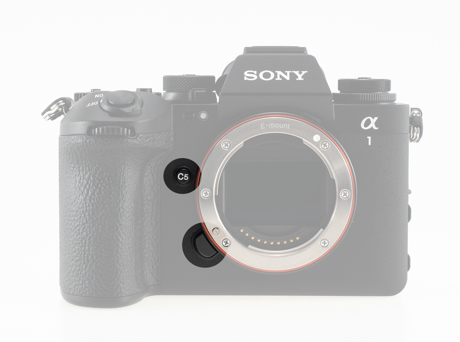

Na przodzie korpusu znajdziemy przycisk zwalniający blokadę obiektywu, leżący po lewej stronie bagnetu, a trochę powyżej - C5, domyślnie zwiększający klatkaż fotografowania seryjnego do 30 kl/s na czas przyciśnięcia.

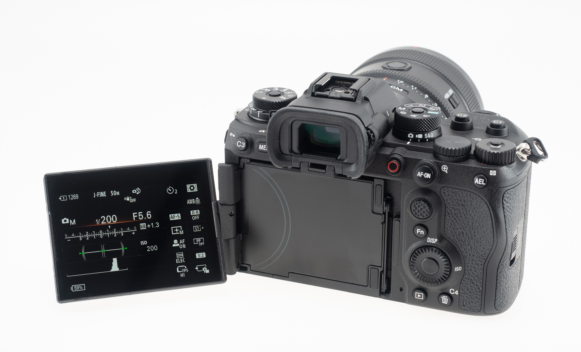

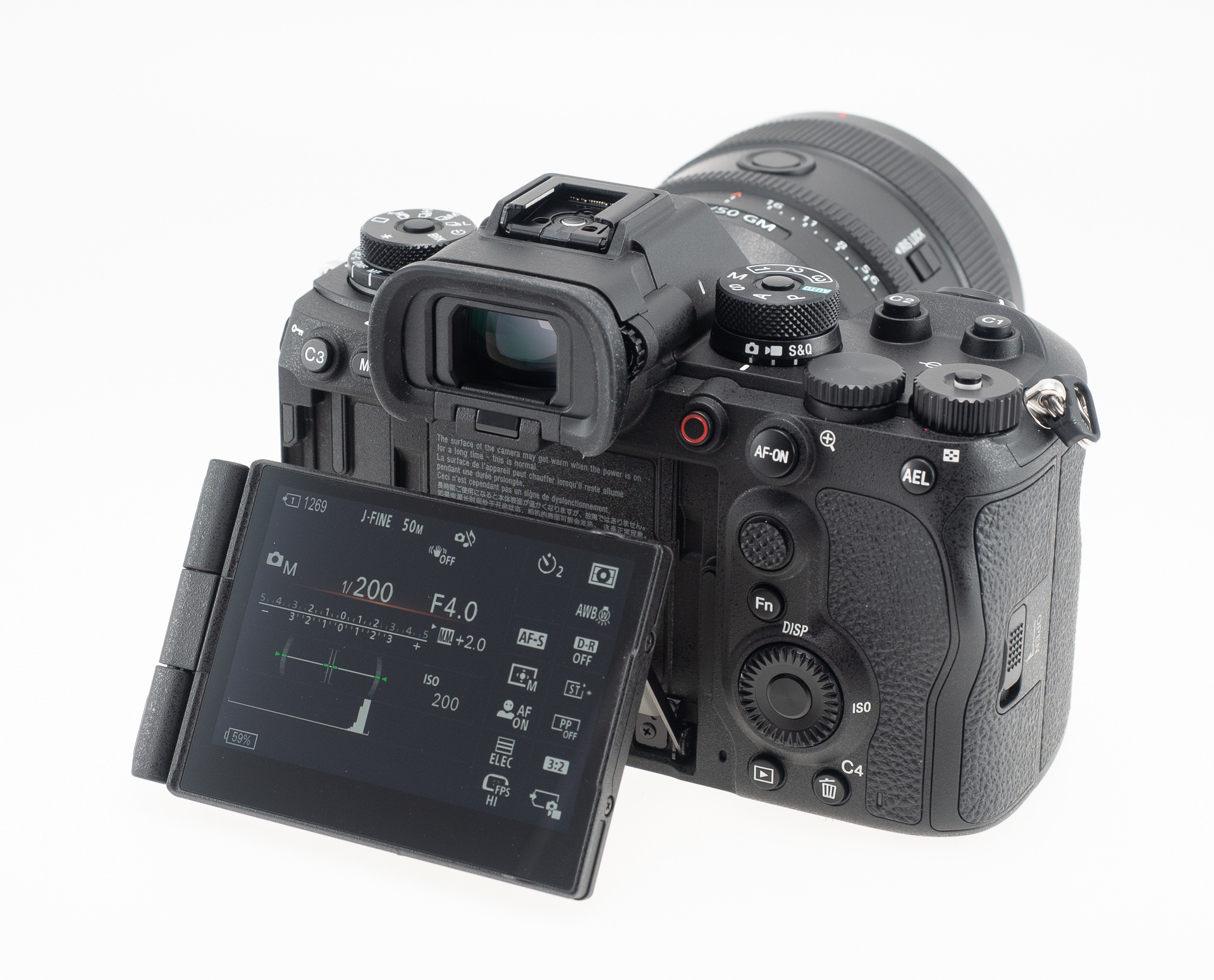

W A1 II zastosowano taki sam jak w A9 III i A7R V 3.2-calowy wyświetlacz ciekłokrystaliczny typu TFT o rozdzielczości wynoszącej 2 095 104 punkty. Jakość wyświetlania stoi na bardzo dobrym poziomie i zwykle nie daje powodów do narzekań. Przy ostrym świetle słonecznym odbicia otoczenia stają się całkiem wyraźnie widoczne (a także wzór czujników dotykowych wyświetlacza), należy wówczas podnieść jego jasność. Ręcznej nastawy jasności można dokonywać w pięciostopniowej skali (od -2 do +2). Najsilniejsze podświetlenie zapewni opcja „Słoneczny dzień”, aczkolwiek w tych warunkach naszym zdaniem wystarczało ustawienie jasności na +2.
Ekran w A1 II wyposażono w dotykowy interfejs. Jego funkcjonalność jest znacznie szersza niż w starszych Alphach. Z jego pomocą nie tylko wybierzemy punkt autofokusa (wraz z ustawieniem ostrości), ale też zmienimy dowolną nastawę w menu głównym i funkcyjnym. W trybie odtwarzania możemy przeglądać i powiększać zdjęcia. Jest również możliwość określenia, czy dotyk ma działać tylko przy kadrowaniu na LCD, wizjerze, bądź obu oraz jaka część powierzchni ekranu pozostanie aktywna. W tej ostatniej kwestii do wyboru mamy:
  • cały ekran,
  • 1/2 po prawej lub lewej,
  • 1/4 po prawej lub lewej,
  • róg górny lewy / górny prawy / dolny lewy / dolny prawy.

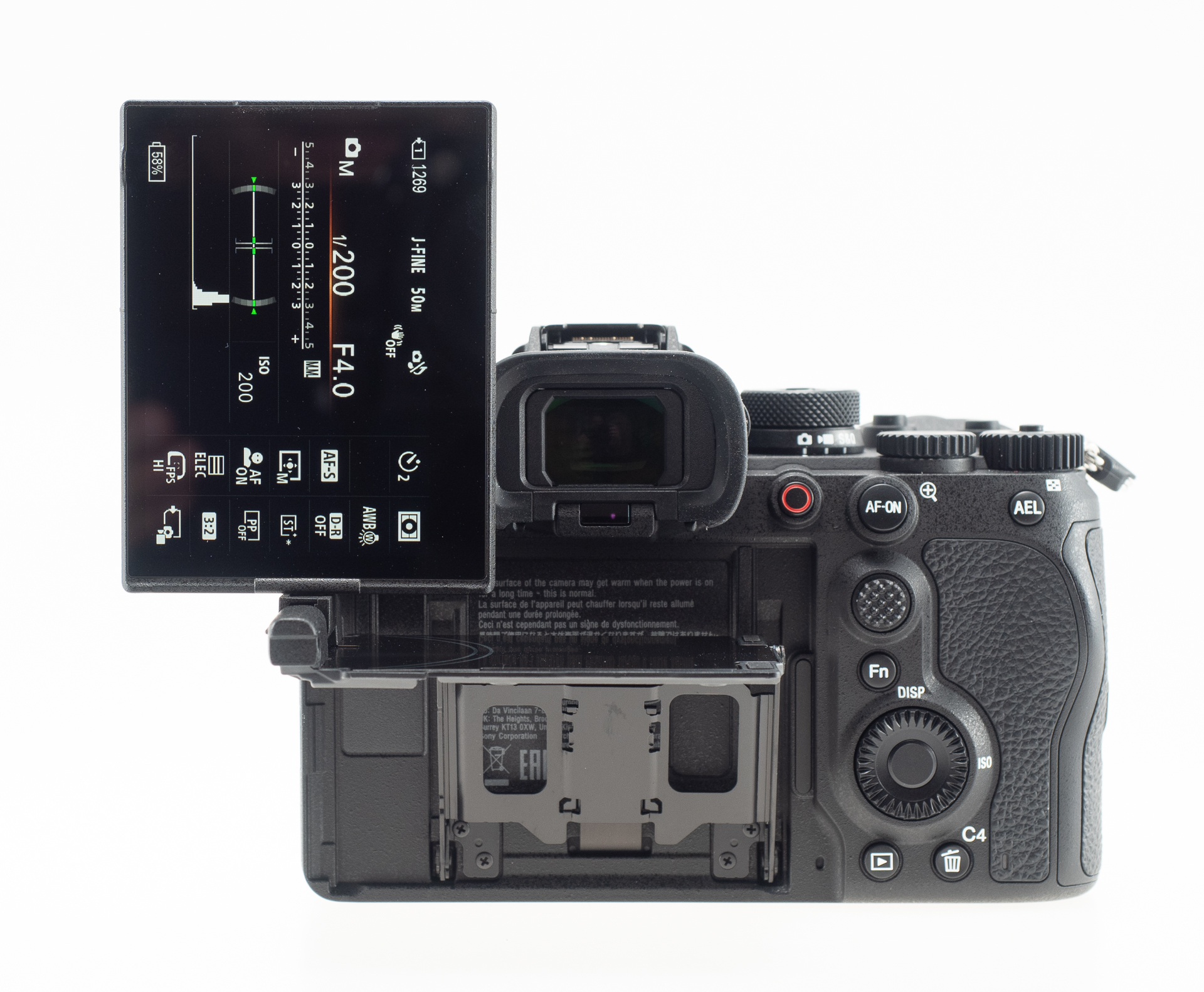

Mechanizm zmiany położenia wyświetlacza jest ciekawym rozwiązaniem, bowiem stanowi połączenie dwóch układów. Wyświetlacz możemy odchylić w górę o ok. 100 stopni lub w dół ok. 45 stopni, a dodatkowy przegub pozwala niezależnie odsunąć go w bok, odwrócić w niemal dowolnym kierunku. W ten sposób, chcąc jedynie odchylić ekran, nie musimy go rozkładać na bok. Zachowujemy jednocześnie możliwość zmiany położenia w szerokim zakresie kątów. Jedyną wadą tego rozwiązania jest fakt, że mechanizm zajmuje trochę miejsca, przez co złożony ekran nieco odstaje od aparatu.
