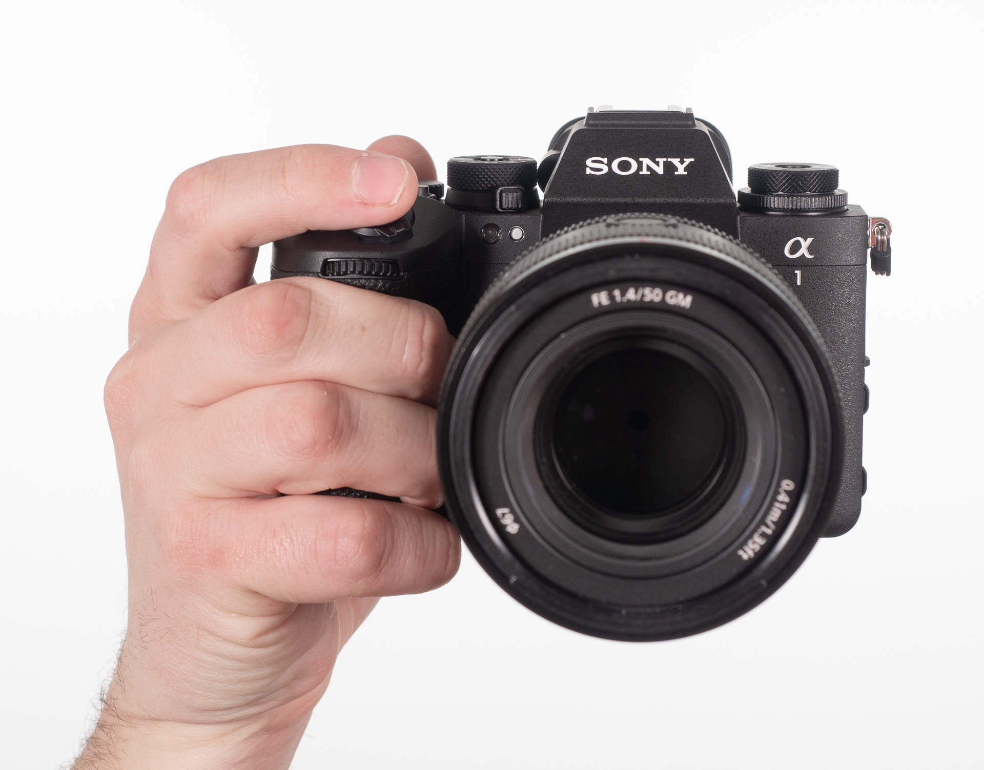

Z racji lekkiego przeprojektowania i zwiększenia wymiarów względem poprzednika, nowy korpus oferuje trochę lepszą ergonomię. Zastosowano większą i lepiej wyprofilowaną rękojeść, co poprawiło i tak dobrą wygodę użytkowania. Niemniej, dla fotografujących z cięższymi obiektywami, radzimy rozważenie zakupu dodatkowego uchwytu do zdjęć pionowych VG-C5.
Na pochwałę zasługuje także bogaty zestaw elementów sterujących, obejmujących m.in. dżojstik, tarcze trybów ustawiania ostrości i migawki, czy aż cztery pokrętła nastawcze. Możliwości mapowania guzików stoją na świetnym poziomie, część z nich może pełnić inną rolę w trybie fotografowania, filmowania i przeglądania zdjęć. Na tym nie kończą się opcje personalizacji. Do dyspozycji pozostaje również Moje Menu oraz konfigurowalne menu podręczne Fn.

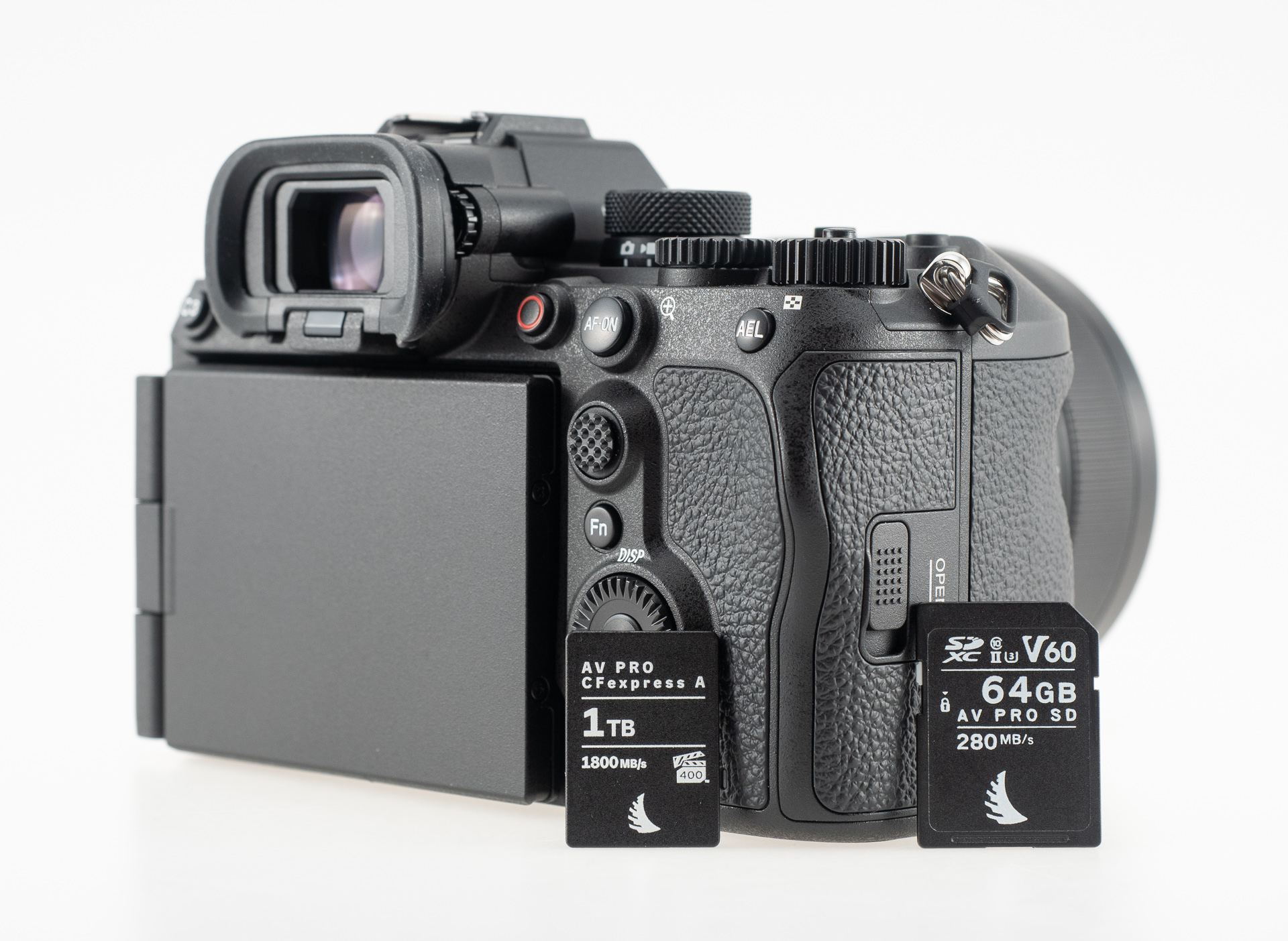

Zapis zdjęć na kartę pamięci następuje dopiero po wciśnięciu przycisku spustu migawki do końca. Dalsze fotografowanie będzie się odbywać tak długo jak trzymany będzie wciśnięty spust migawki.

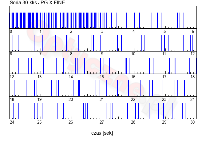

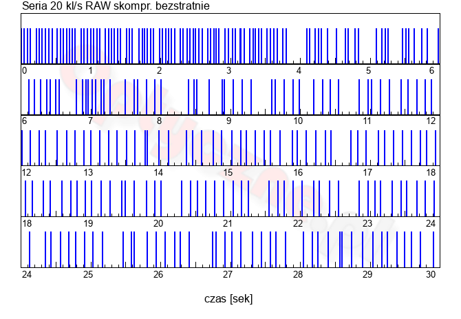

Do testu wykorzystaliśmy kartę pamięci Angelbird AV PRO CFexpress v4 1TB typu A o maksymalnej prędkości zapisu 1650 MB/s i odczytu 1800 MB/s. Czas naświetlania ustawiony został na 1/1000 s, wykorzystaliśmy ISO 1600. Objętość plików JPEG wyniosła średnio 50.5 MB, nieskompresowanych RAW-ów 108.8 MB, a skompresowanych bezstratnie - 92.2 MB. Dla 30-sekundowej serii 30 kl/s (Hi+) i migawki elektronicznej otrzymaliśmy następujące rezultaty:
  • JPEG X.FINE – 201 zdjęć (6.7 kl/s),
  • RAW nieskompresowany – 244 (8.13 kl/s),
  • RAW skompresowany bezstratnie – 284 (9.47 kl/s).
Zerknijmy na szczegółowe wyniki naszych testów.
Sony A1 II - Użytkowanie i ergonomia
Najkorzystniej pod względem klatkażu wypadł format JPEG, gdzie aparat osiągnął 30 kl/s i pozwolił na zapis w tym tempie przez ok. 3.2 sekundy. Nieco zaskakujący jest natomiast fakt, że to JPEG jest formatem, w którym zapisaliśmy najmniej zdjęć przez 30 sekund. W wybranych RAW-ach klatkaż jest niestety niższy i wynosi 20 kl/s. Dla obu typów RAW-ów, w buforze zmieściło się po 76 zdjęć, co daje fotografowanie przez ok. 3.8 sekundy. Co ciekawe, osiągi dla RAW-ów nieskompresowanych i skompresowanych bezstratnie były bardzo do siebie zbliżone aż do 6.5 sekundy. Od tego momentu widać lepszą wydajność przy zapisie RAW-ach skompresowanych bezstratnie.
Jeśli chodzi o liczbę zarejestrowanych RAW-ów, lepiej od A1 II wypadł Nikon Z8 (399 bezstratnie skompresowanych zdjęć). W JPEG-ach Sony wygrywa klatkażem (30 kl/s vs. 20 kl/s), ale Z8 zapisał ich trzykrotnie więcej przez 30 sekund. Canon R5 Mark II z kolei osiąga 30 kl/s zarówno w JPEG-ach, jak i RAWach, a liczba zapisanych plików w obu przypadkach była wyższa niż w Sony (odpowiednio 366 i 309 zdjęć).

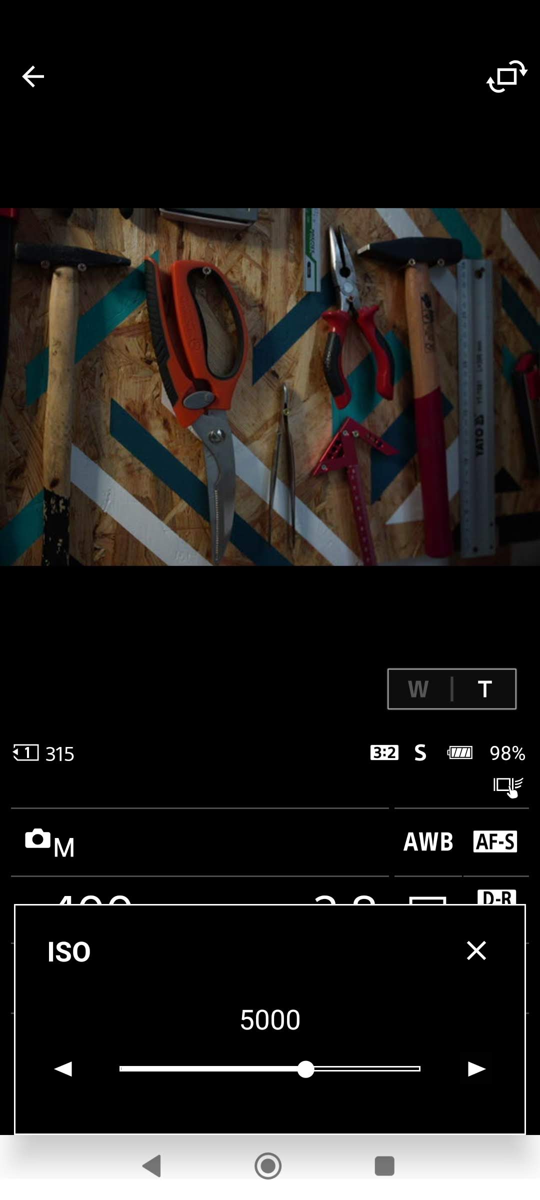

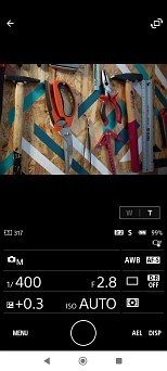

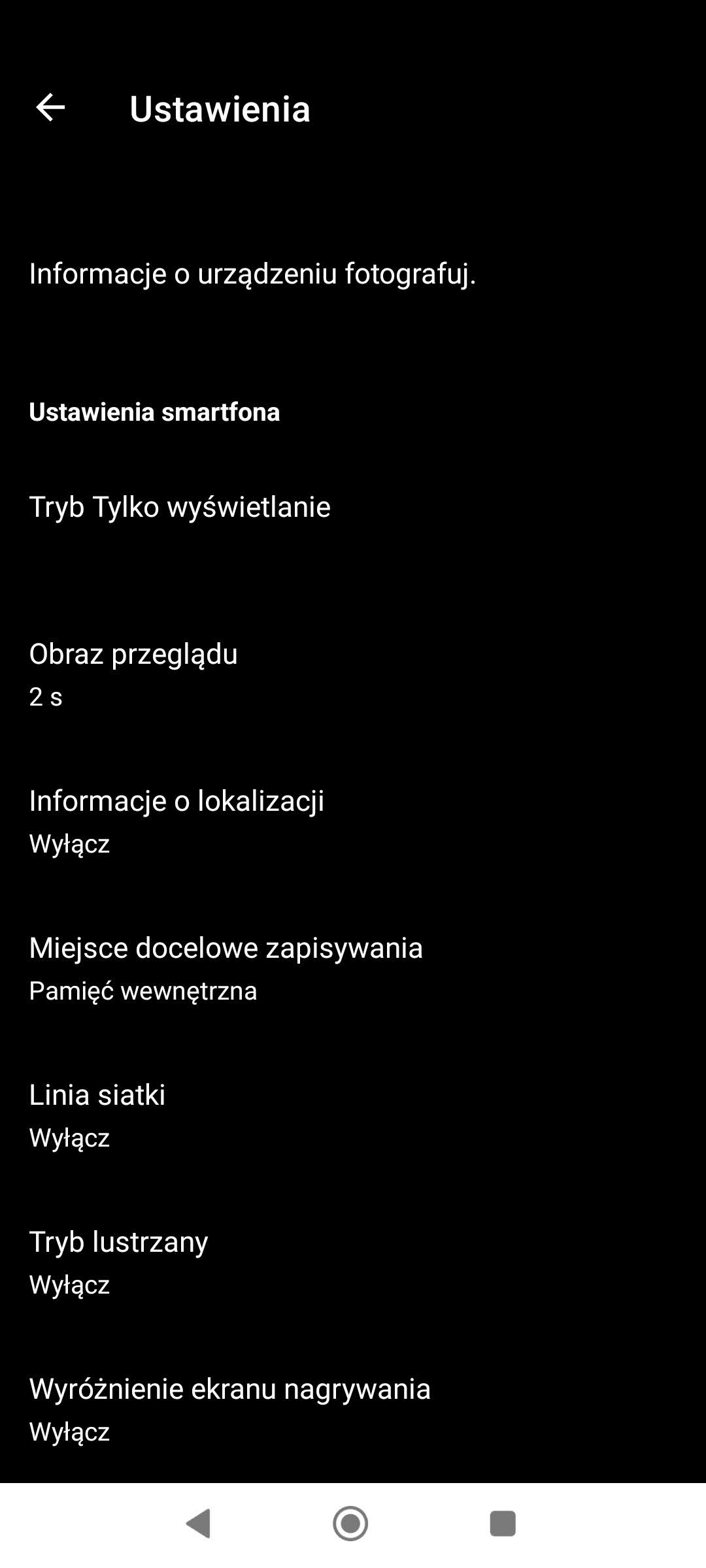

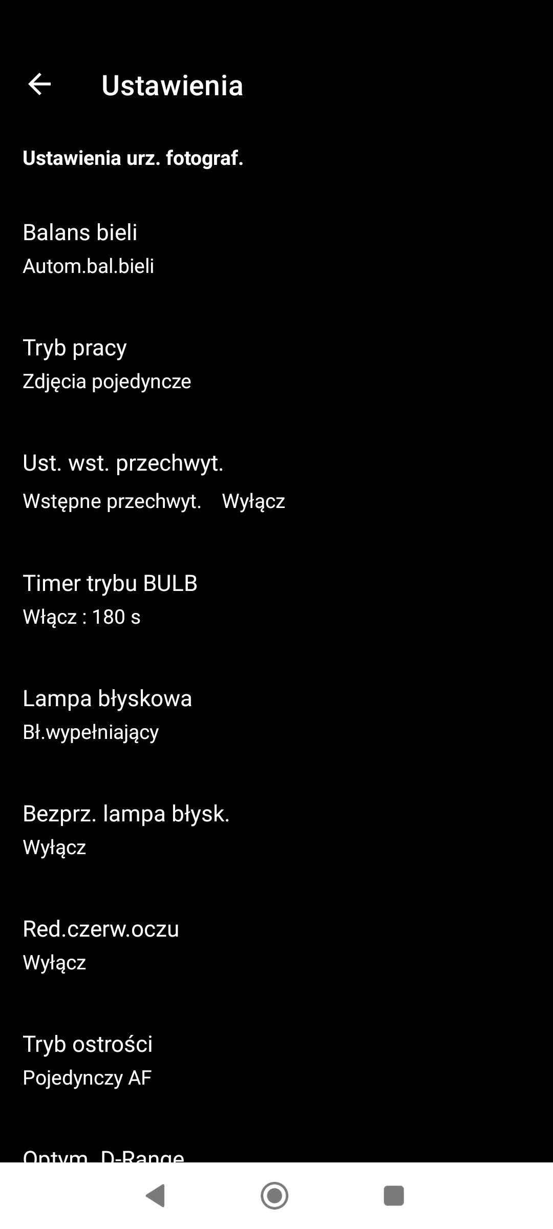

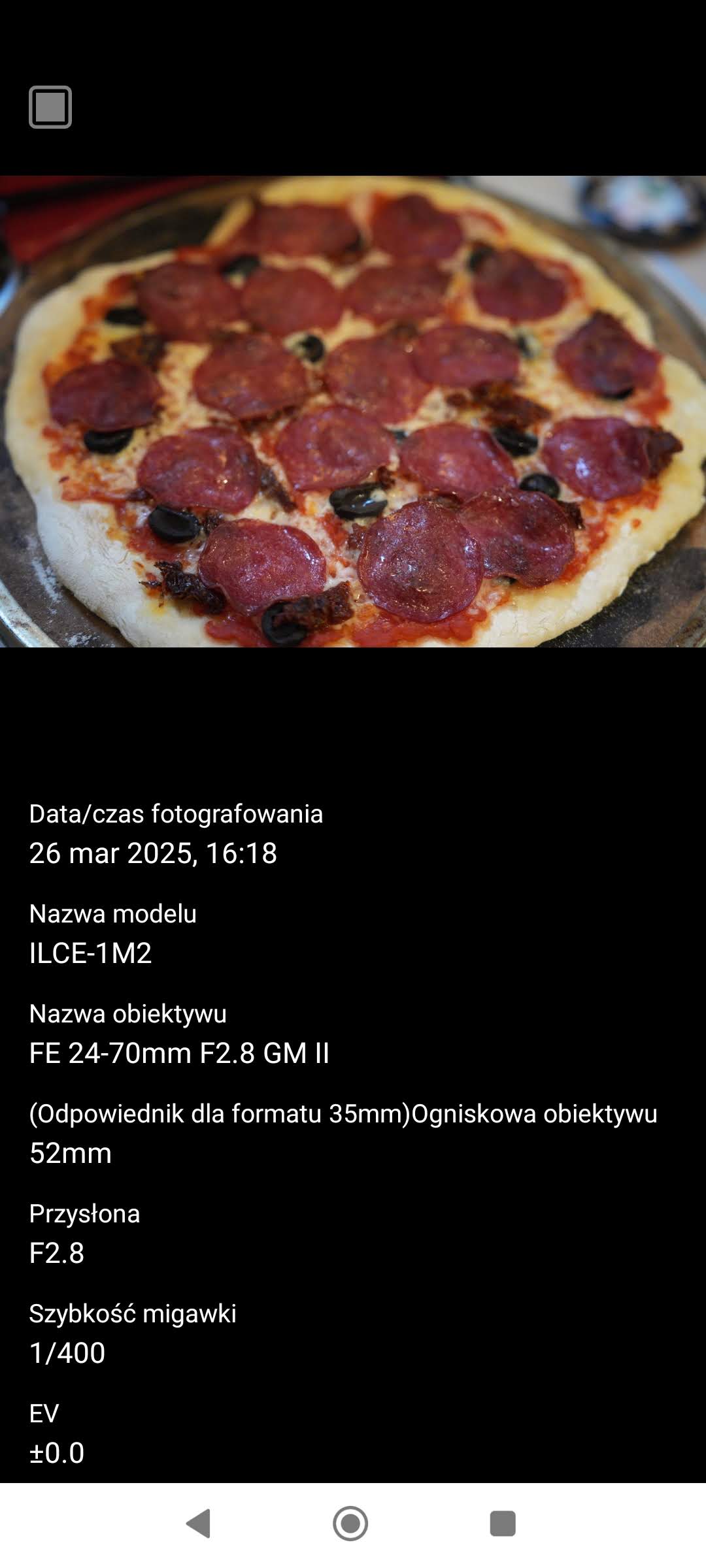

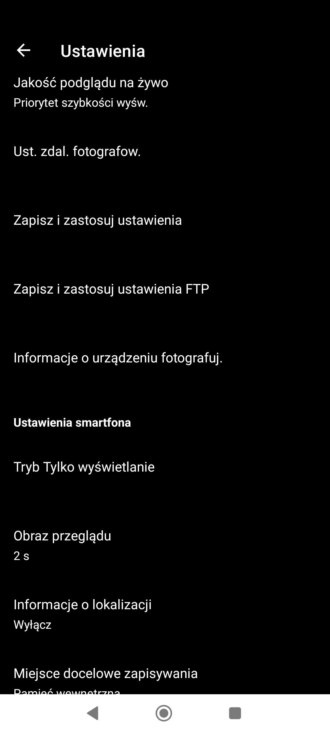

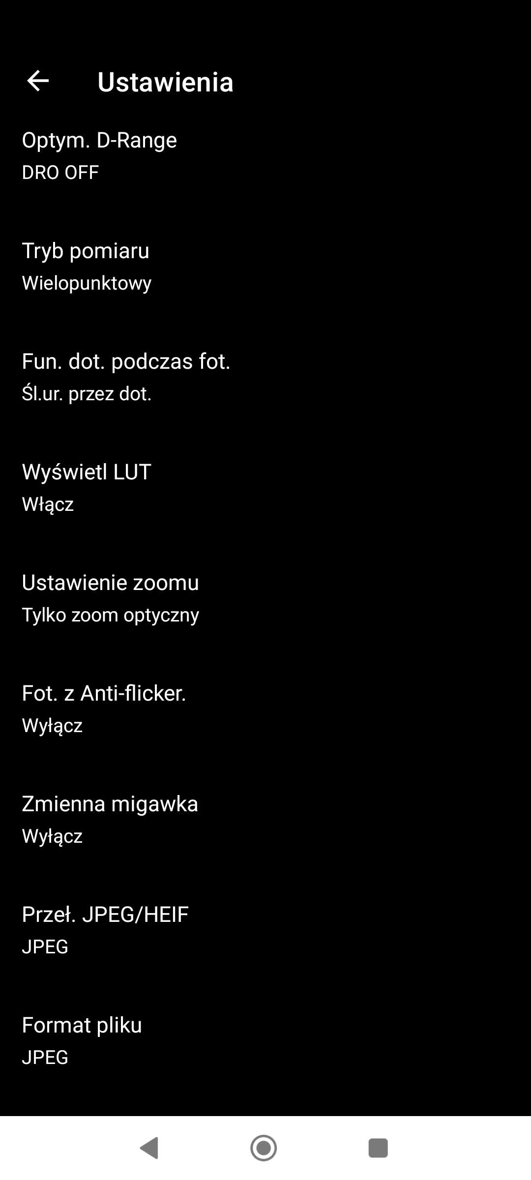

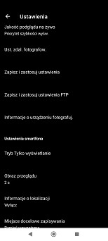

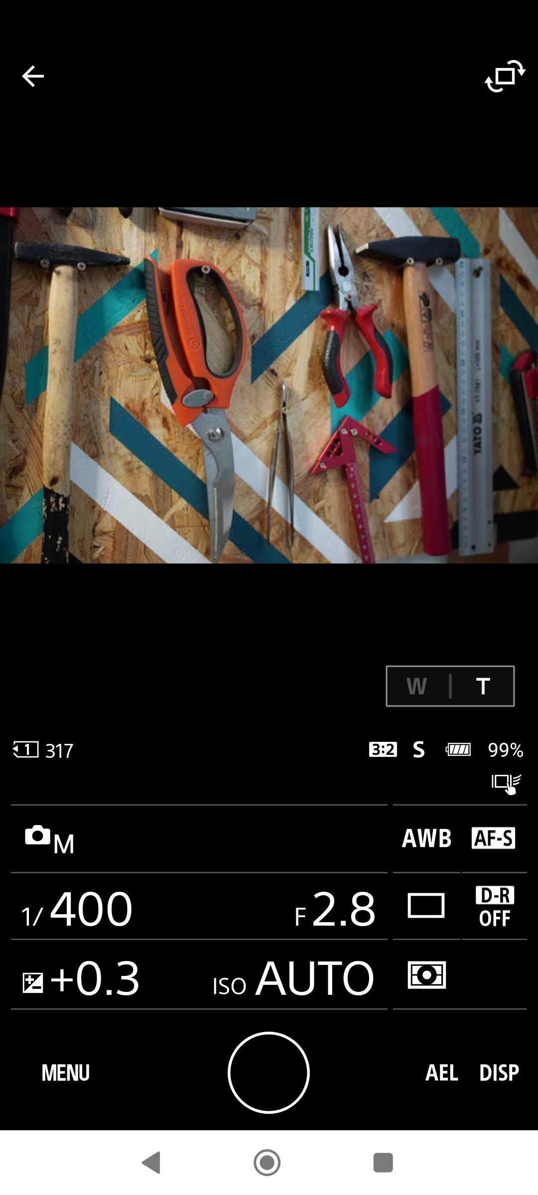

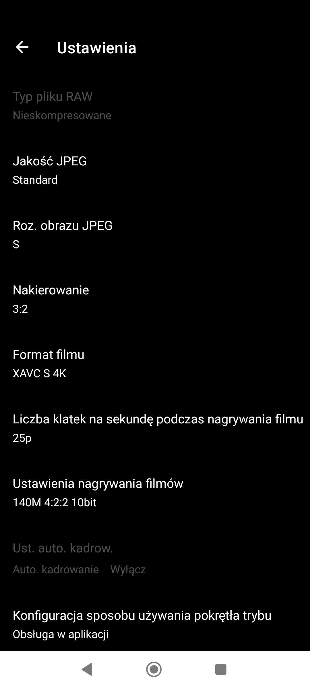

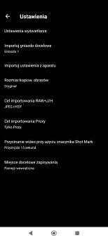

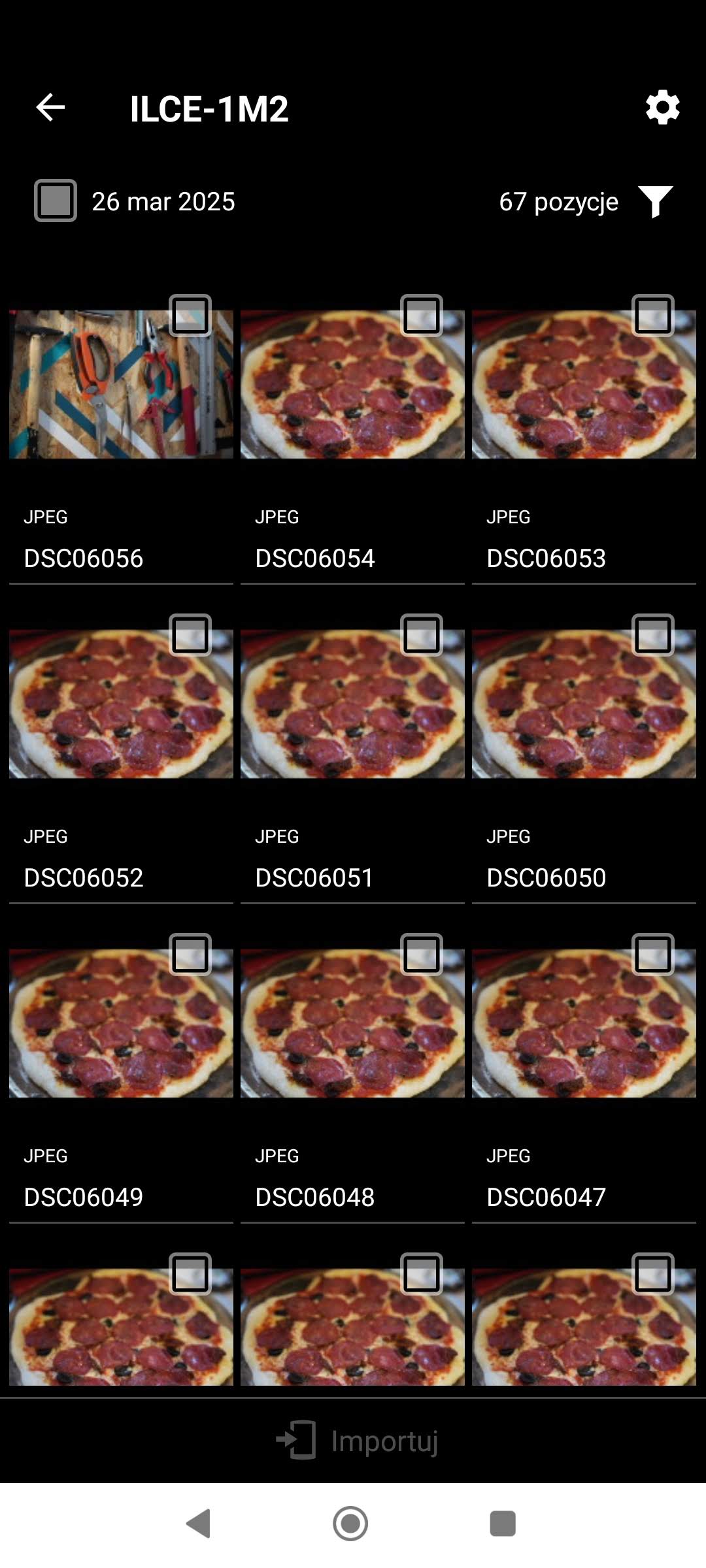

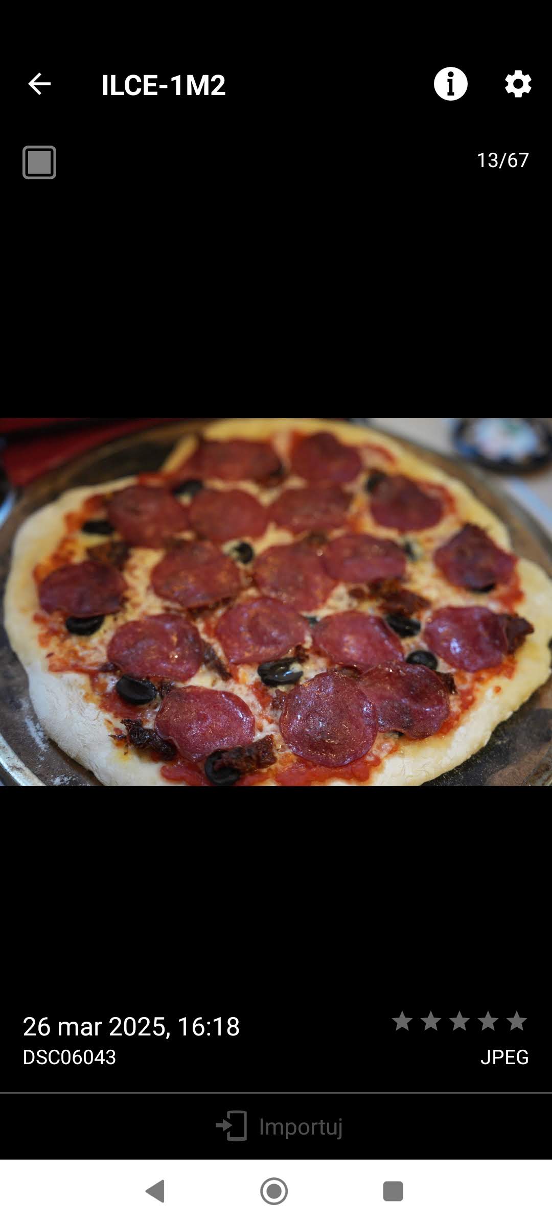

Sony A1 II posiada wbudowany moduł Wi-Fi oraz Bluetooth. Za pomocą tych modułów jesteśmy w stanie zapisywać zdjęcia wykonane aparatem na komputer, przenosić fotografie na smartfona, sterować aparatem z poziomu tabletu czy smartfona, przeglądać zdjęcia na telewizorze, a także geotagować wykonane zdjęcia. Dodatkowo, za pomocą połączenia Wi-Fi możliwe jest przesyłanie zdjęć bezpośrednio na serwer FTP.

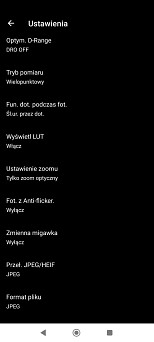

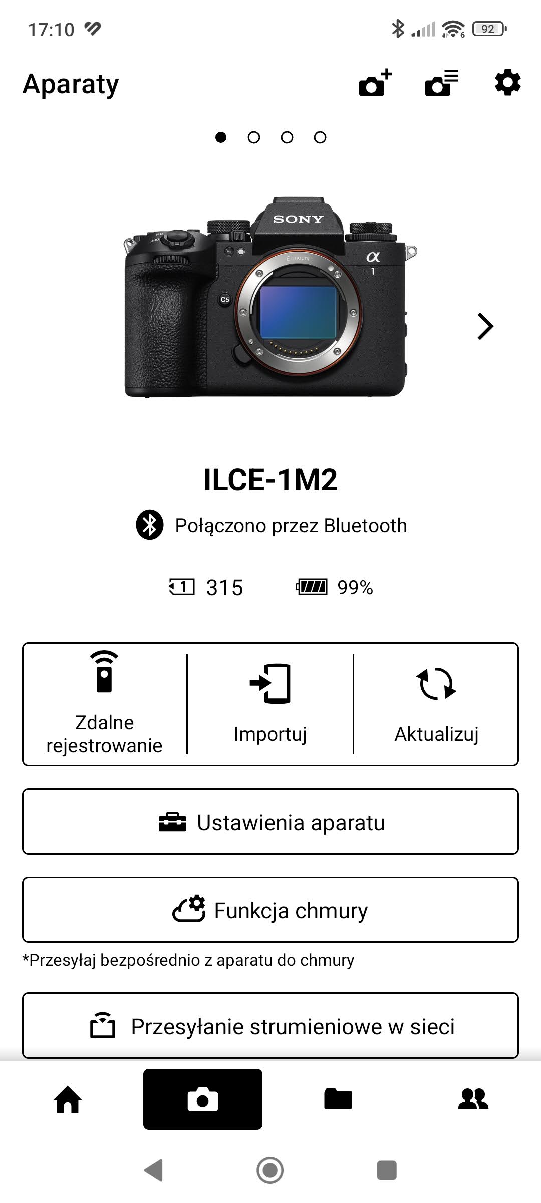

Jakiś czas temu, Sony zaprezentowało nową aplikację do sterowania aparatem z poziomu smartfona i nosi ona nazwę Creators’ App. Pozwala ona m.in. na regulację parametrów ekspozycji (czas, przysłona, czułość ISO, kompensacja ekspozycji), zmianę trybu fotografowania, balansu bieli, pomiaru światła, formatu i rozmiar plików, czy włączenia samowyzwalacza i trybu seryjnego.
Sony A1 II - Użytkowanie i ergonomia Sony A1 II - Użytkowanie i ergonomia Sony A1 II - Użytkowanie i ergonomia Sony A1 II - Użytkowanie i ergonomia

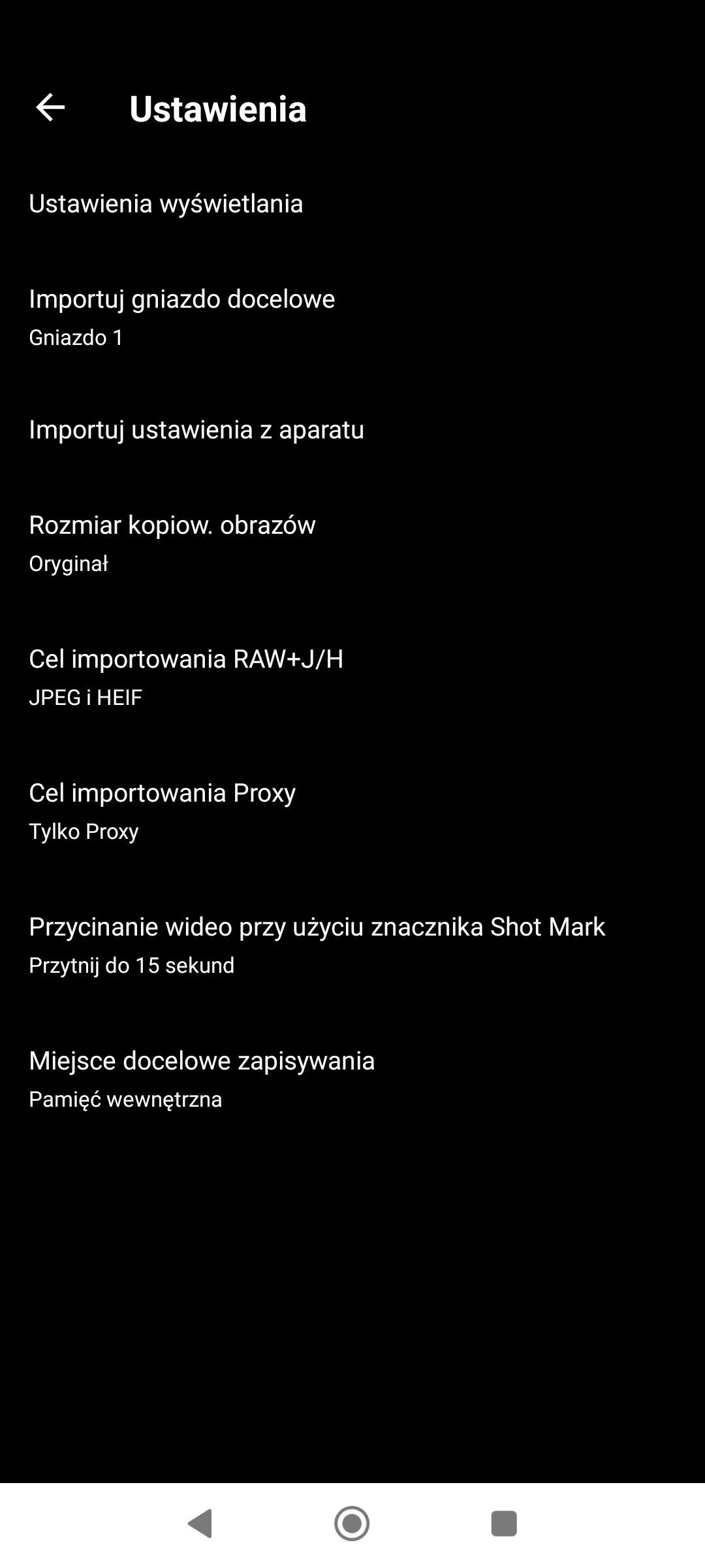

Pierwszym krokiem jest sparowanie smartfona i aparatatu przez Bluetooth. Nawiązanie połączenia przez Wi-Fi odbywało się szybko i zajmowało zwykle ok. 10-15 sekund. Ogólnie stabilność pracy aplikacji i liczba zawartych w niej funkcji robią bardzo dobre wrażenie. Punkt ostrości możemy wybrać dotykowo, a wyzwolenie migawki następuje po dotknięciu wirtualnego przycisku na ekranie smartfona. Naszym zdaniem dobrym pomysłem byłaby możliwość połączenia tych funkcji i możliwość wykonania zdjęcia jednym dotknięciem, wraz z uprzednim ustawieniem ostrości. Poprawić można by też ostrzenie manualne, bowiem jest ono mało wygodne, powolne i brakuje focus-peakingu. Miłym dodatkiem byłby także z pewnością histogram w live-view
Zdjęcia (także w formacie RAW) można oczywiście przesyłać na smartfon – albo w rozmiarze oryginalnym albo 2-megapikselowym. Da się także kopiować filmy, nawet w 8K.

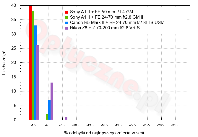

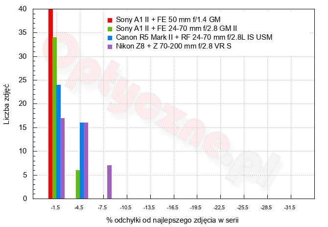

Skuteczność autofokusa w studio oceniamy na podstawie 40 wykonanych zdjęć. W tej części testu wykorzystaliśmy obiektyw Sony FE 50 mm f/1.4 GM oraz FE 24-70 mm f/2.8 GM II (na ogniskowej 70 mm). Wykonując zdjęcia, ustawiamy przysłonę f/2.8 i fotografujemy tablicę rozdzielczości, każdorazowo przeogniskowując obiektyw. Wyniki przedstawiamy w postaci histogramu, który prezentuje procentowe wartości odchyłek od najlepszego pomiaru MTF50 w serii.
W teście studyjnym i świetle LED-owym (5400K), autofokus wykazał się wyśmienitą celnością, zarówno ze stałką, jak i zoom-em. Konkurencja zanotowała nieco gorsze wyniki, ale różnice nie są duże, szczególnie w przypadku Canona. Sprawdźmy jeszcze wyniki testu w świetle żarowym (3000K).
Ze stałką, testowany aparat Sony ponownie zarejestrował komplet zdjęć w punkt, natomiast, przy zoom-ie ich liczba delikatnie spadła. Wyniki konkurencji się trochę pogorszyły, szczególnie Nikona. Tym bardziej na ich tle wyniki A1 II imponują.
