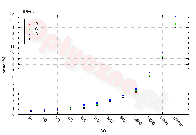

Tradycyjnie, na początku tego rozdziału prezentujemy wyniki pomiaru poziomu szumu na zdjęciach tablicy Kodaka Q-14, zapisanych w formacie JPEG. Na poniższym wykresie do ISO 800 nie zauważamy większych załamań, ale dla kolejnych trzech nastaw wartości szumu dla składowych RGY zbliżają się do siebie, zamiast oddalać. Z pewnością zachodzi zatem jakaś redukcja zakłóceń, o średniej naszym zdaniem intensywności.

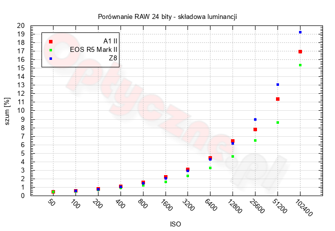

Dla uproszczenia porównań poziomu szumu pomiędzy omawianymi aparatami, pokazujemy także wykres z wartościami składowej luminancji.
Sony A1 II - Szumy i jakość obrazu w RAW
Najwyższy szum w naszym zestawieniu generuje aparat Sony. Dla ISO 6400 ustępuje on EOS-owi R5 Mark II o ponad 2/3 EV. Różnica pomiędzy Alphą i Nikonem jest subtelniejsza i wynosi niecałe 1/3 EV na korzyść Z8. Ok. 1/3 EV przewagi ma natomiast A1 II nad poprzednikiem.

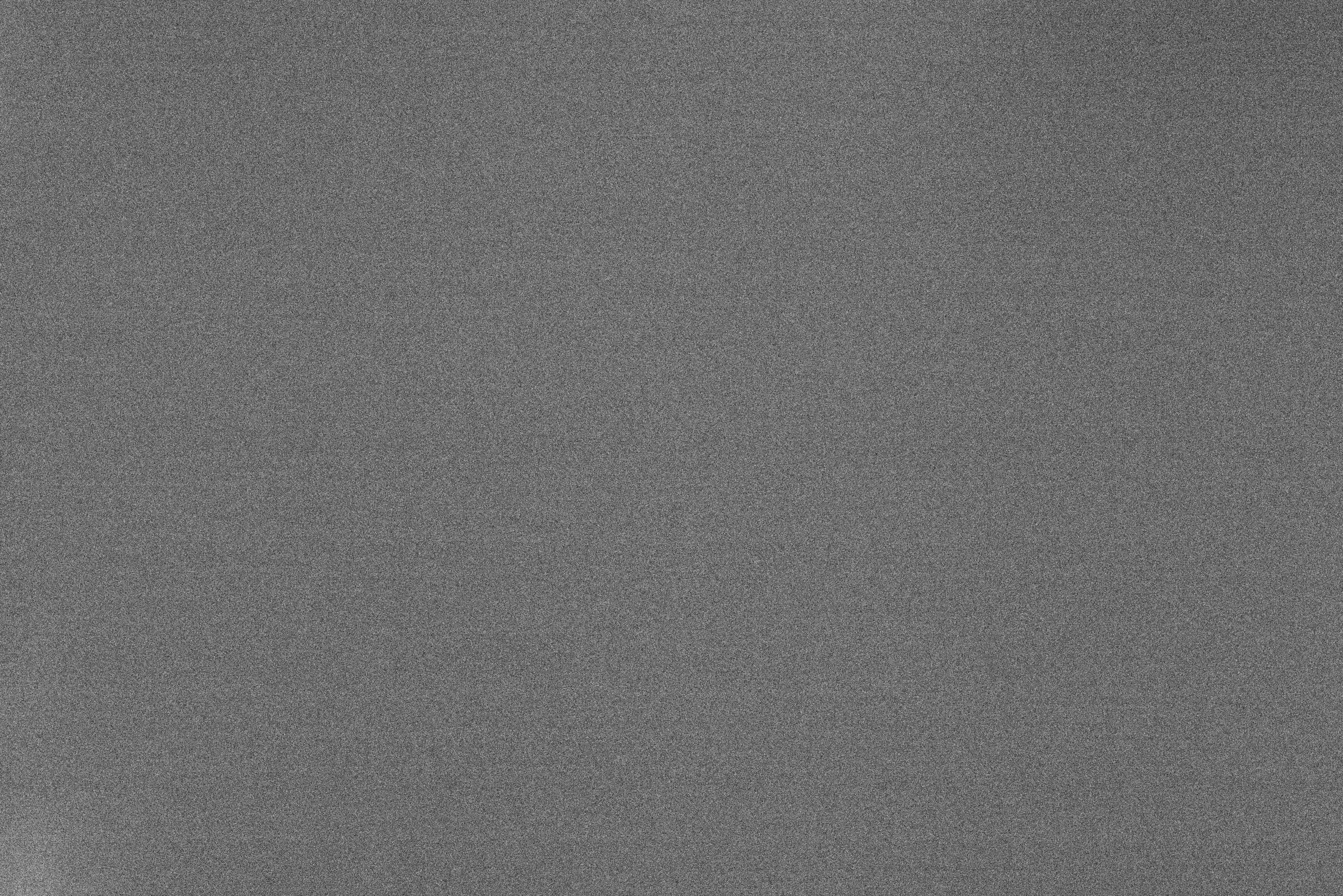

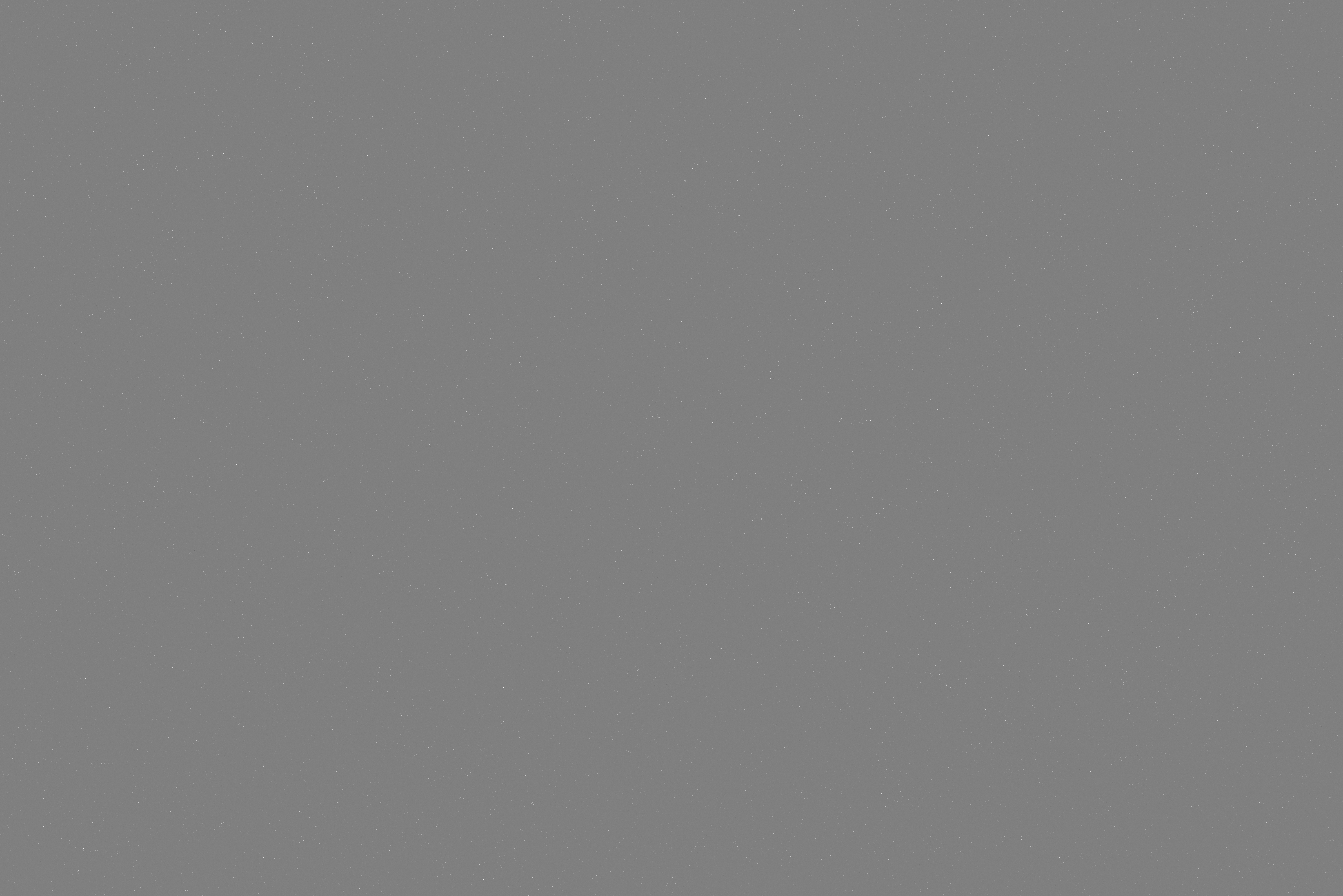

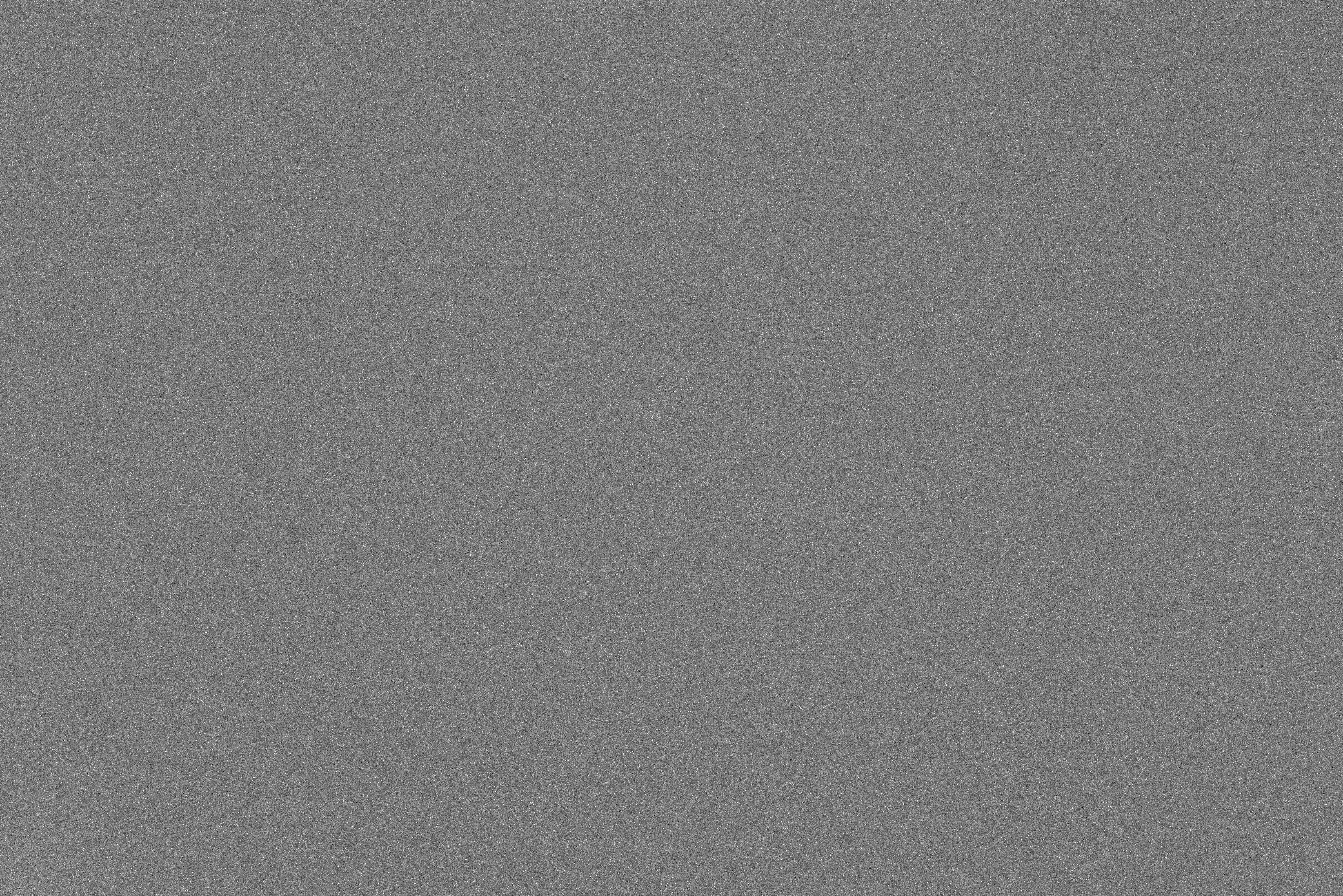

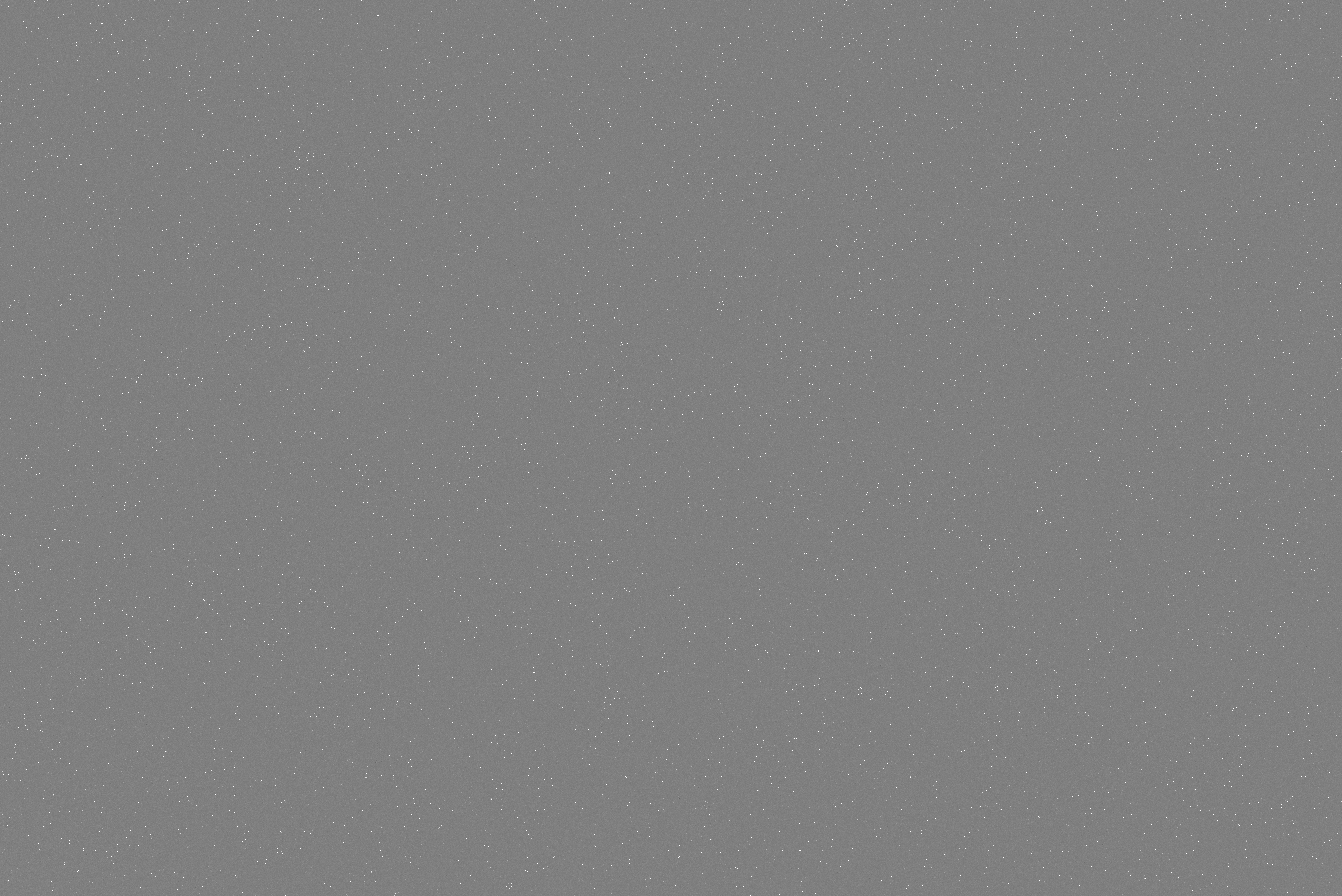

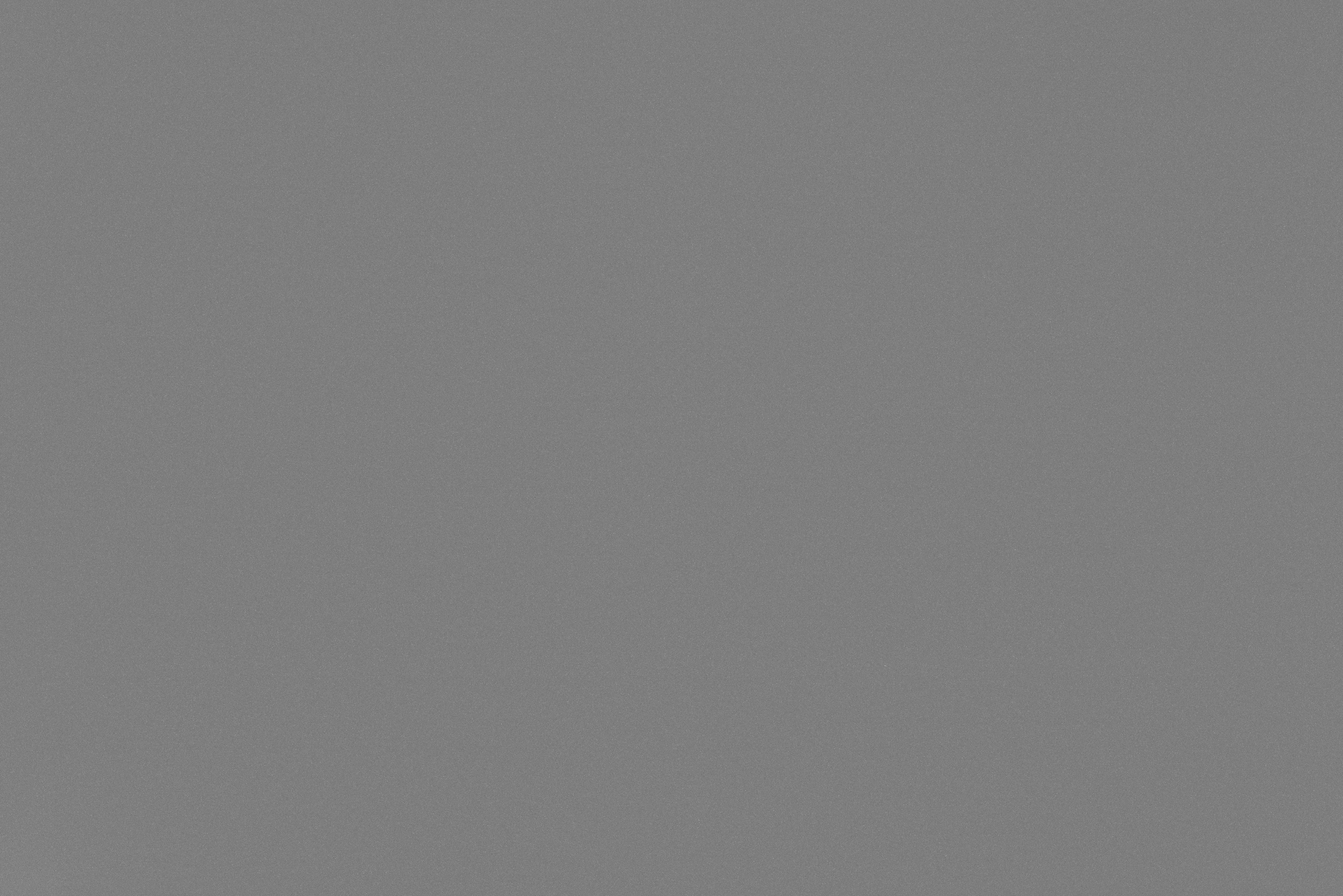

Standardowo zdjęcia w tym teście wykonujemy w formacie RAW. Wywołujemy je programem dcraw do postaci czarno-białej bez interpolacji. Uzyskane w ten sposób pliki TIFF konwertujemy do formatu GIF, dobierając zakres w taki sposób, aby najlepiej zobrazować generujący się na matrycy szum. W A1 II na najniższych czułościach średni poziom sygnału utrzymuje się na poziomie 512. W poniższych przykładach ograniczyliśmy sygnał do przedziału 0-1023. Maksymalne wartości na osi pionowej wynoszą 200 000 zliczeń.

Histogramy do nastawy ISO 12800 nie budzą większych zastrzeżeń, bowiem swoim kształtem przypominają rozkład Poissona. Dopiero dla wyższych nastaw zaczynają się mocno wypłaszczać i przybierać charakterystykę grzebieniową. Patrząc na wartości odchylenia standardowego w poniższej tabeli widać, że powyżej ISO 12800 mamy do czynienia z redukcją sygnału.
Wygląd darków jest w gruncie rzeczy całkiem dobry, choć od ISO 12800 widać lekkie niejednorodności w rozkładzie szumu oraz niewielkie ślady bandingu.

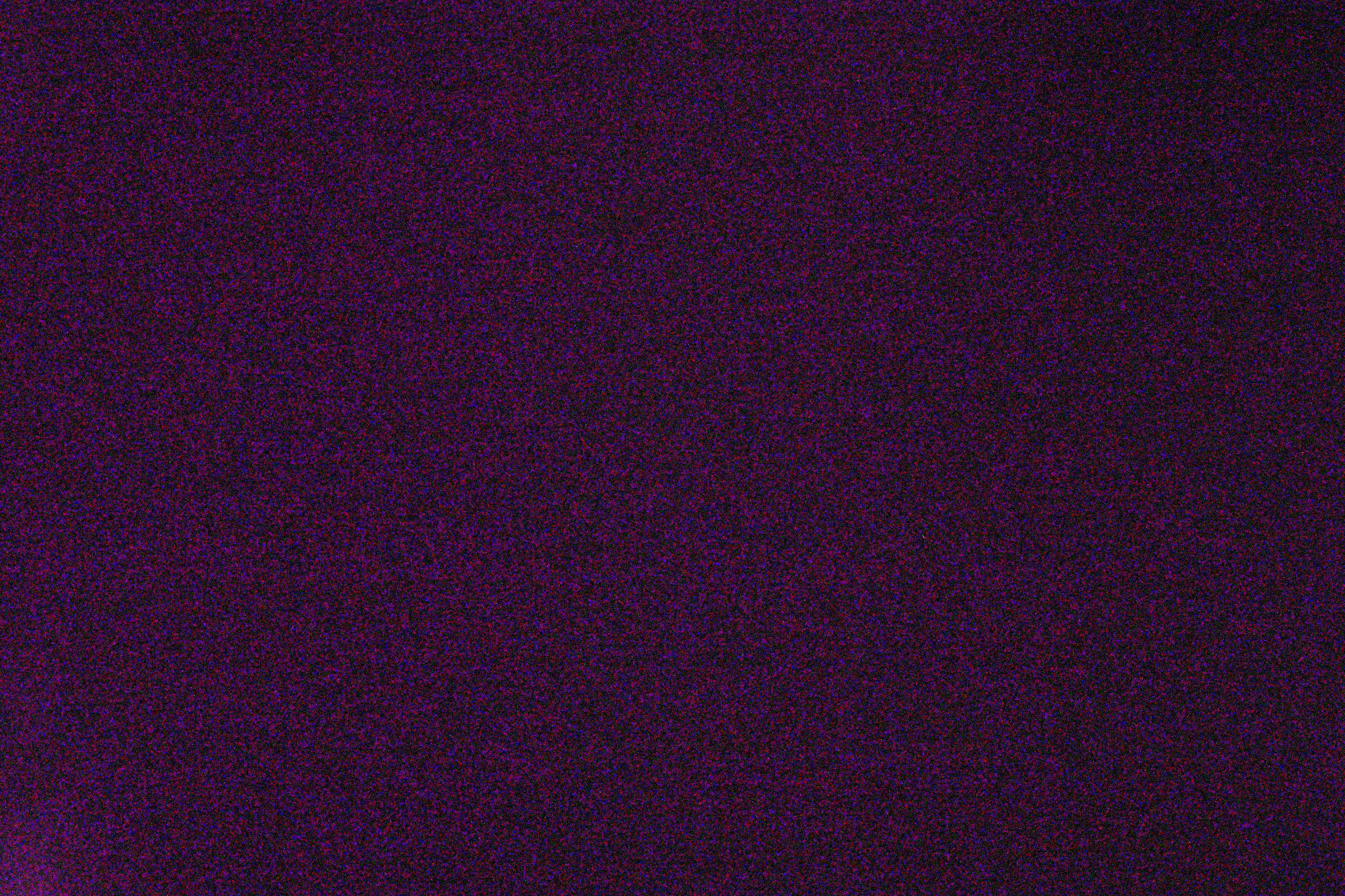

Dla porządku prezentujemy również darki w formacie JPEG.
