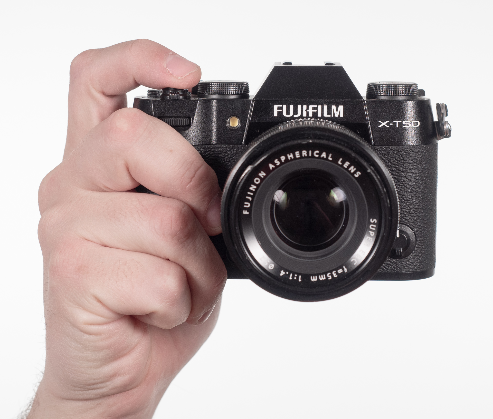

X-T50, pomimo lekkiej modyfikacji kształtu korpusu względem poprzednika, oferuje w gruncie rzeczy zbliżoną do niego ergonomię. A tę można określić mianem przeciętnej. Rękojeść pozostaje bowiem skromna, a niewielka wysokość aparatu powoduje, że nie mamy podparcia dla małego palca prawej dłoni. Efektem tego, jedynie po podpięciu lekkiego obiektywu (jak np. systemowy 1.4/35) mamy przyzwoity komfort trzymania. Natomiast użytkowanie X-T50 np. z systemowym zoom-em 70-300 mm jest po prostu niewygodne, ze względu na sporą wagę takiego zestawu i trudność utrzymania go w jednej dłoni.
Zestaw elementów sterujących nie jest wprawdzie zbyt bogaty, ale w codziennym fotografowaniu sprawdza się całkiem nieźle. Dwa pokrętła nastawcze, dżojstik i sporo mapowalnych guzików (plus gesty dotykowe) wspomagają sprawną obsługę. Do tego należy doliczyć menu funkcyjne Q oraz sekcję My Menu, których zawartość ustalamy samodzielnie według własnego uznania, jak również dotykowy interfejs.

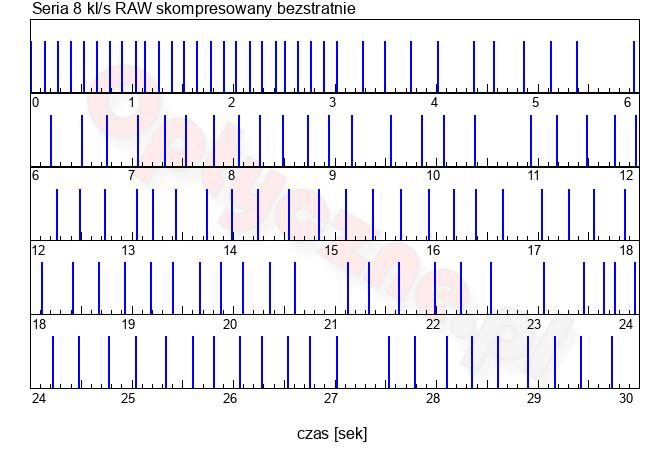

Fujifilm X-T50 umożliwia fotografowanie seryjne w trybach CH i CL. Korzystając z migawki mechanicznej, maksymalne tempo to 8 kl/s. Migawka elektroniczna pozwala fotografować przy szybkości 8.9 oraz 13 kl/s. Jeśli pogodzimy się z ograniczeniem kąta widzenia rejestrowanego przez aparat (1.29 raza) to zyskujemy dostęp do szybkości 20 kl/s (a także 10 i 13 kl/s).

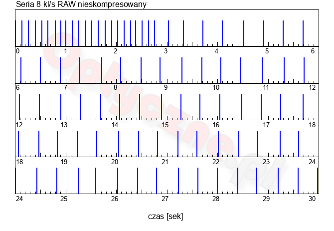

Pomiary szybkości wykonaliśmy korzystając z karty Angelbird AV PRO 64 GB SDXC UHS-II V90. Zdjęcia robiliśmy przy czułości ISO 1600 i czasie ekspozycji 1/1000 sekundy. Objętość pliku zapisywanego w formacie JPEG wynosiła średnio 23.9 MB, RAW-a nieskompresowanego 83.1 MB, a skompresowanego bezstratnie 58.9 MB. Zobaczmy jak sprawdza się tryb seryjny 8 kl/s z migawką mechaniczną.
  • 240 zdjęć JPEG (8 kl/s),
  • 122 zdjęcia RAW skompresowane bezstratnie (4.07 kl/s),
  • 92 zdjęcia RAW nieskompresowane (3.07 kl/s).
Fujifilm X-T50 - Użytkowanie i ergonomia
Wykresy zamieszczamy tylko dla RAW-ów, bowiem dla formatu JPEG aparat zapisał 240 zdjęć w 30-sekundowej serii, zapewniając równe tempo 8 kl/s. Dla obu typów RAW-ów wartość ta również jest osiągana, choć oczywiście przez krótszy czas. Z tą szybkością, możemy zapisać 25 lub 23 RAW-y, odpowiednio skompresowane bezstratnie i nieskompresowane.
Biorąc pod uwagę sporą objętość plików, X-T50 wypada w gruncie rzeczy całkiem nieźle, aczkolwiek i tak ustępuje konkurentom. Przykładowo, EOS R7 oferuje zapis do 15 kl/s i zapisał więcej zdjęć w 30-sekundowej serii. GH7 z kolei osiąga 8-9 kl/s, zatem podobnie jak X-T50, ale liczba zarejestrowanych RAW-ów wyniosła 220 (z kartą CFexpress).

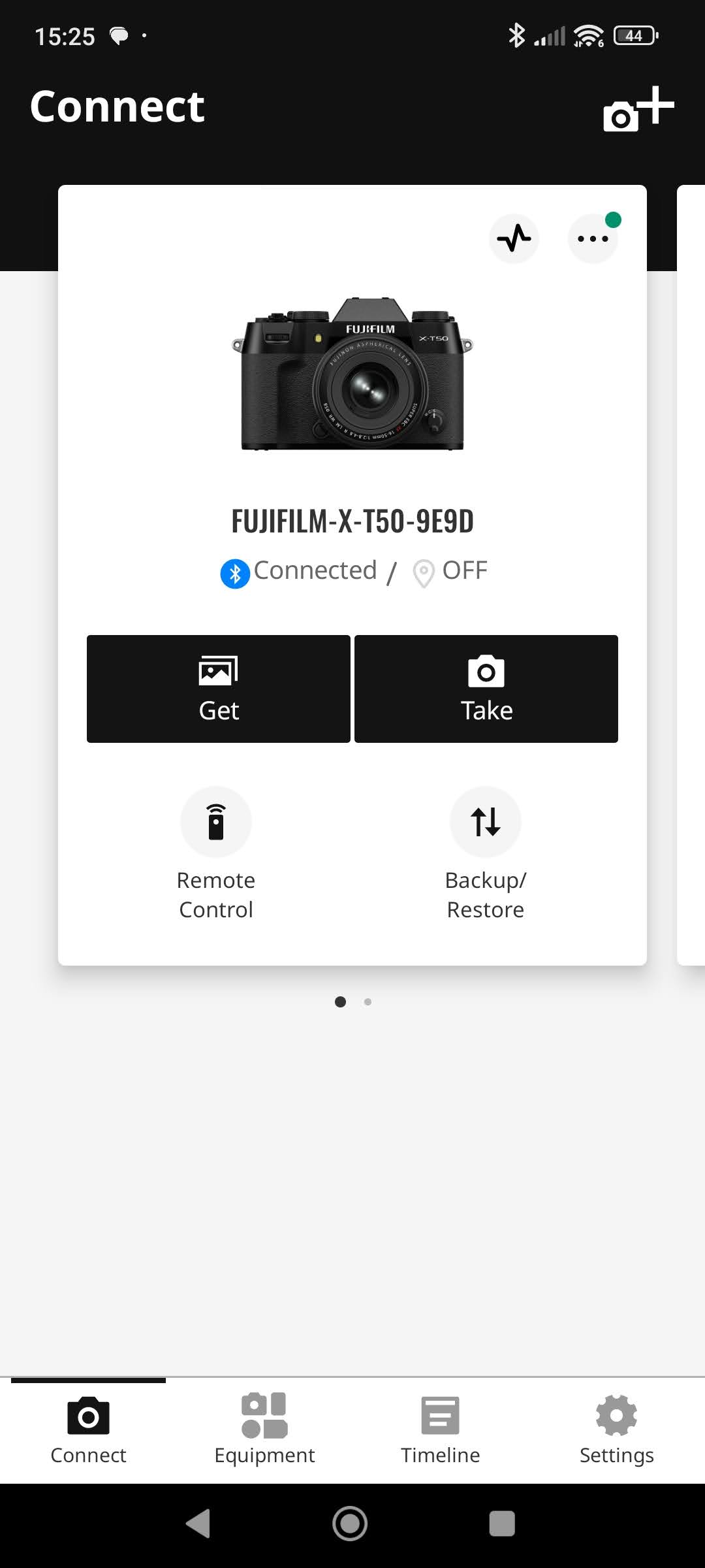

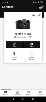

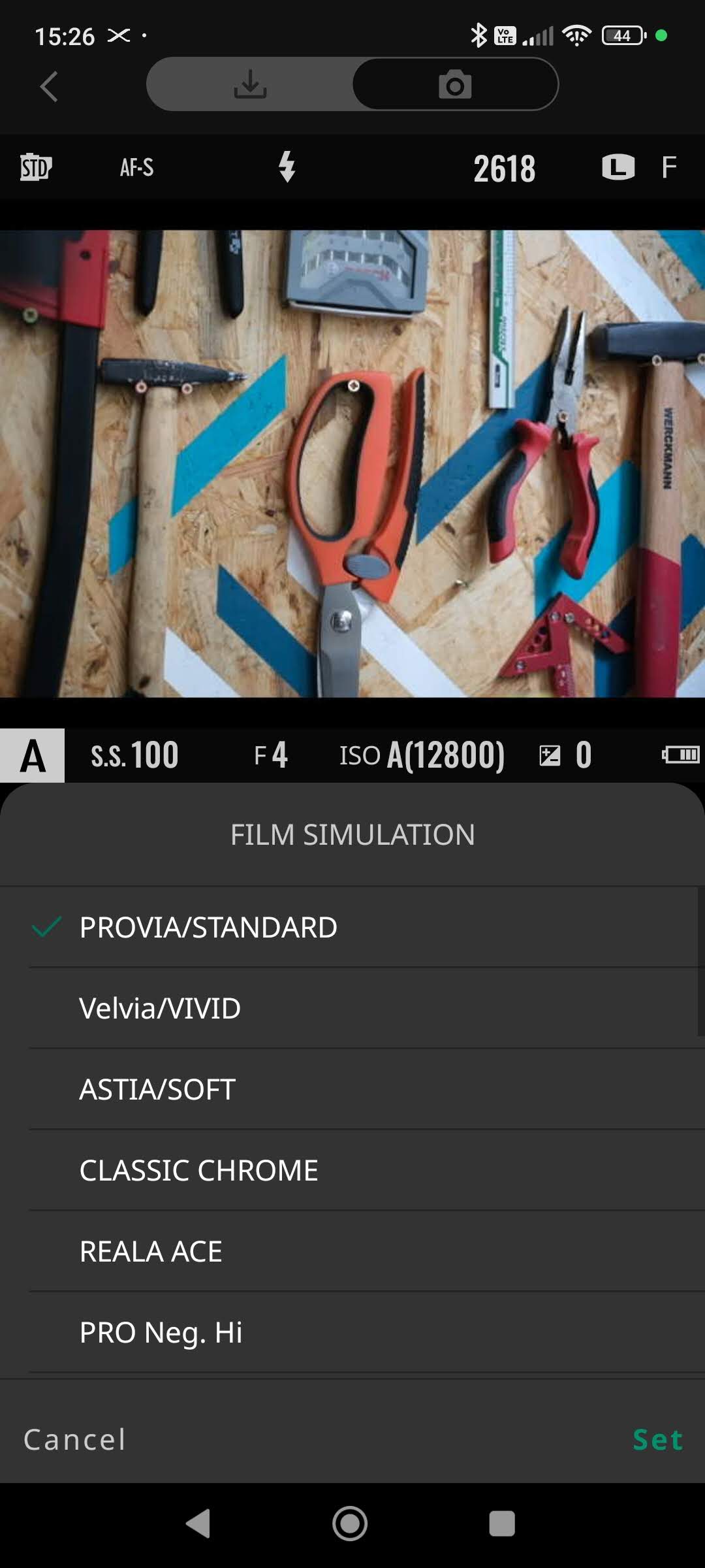

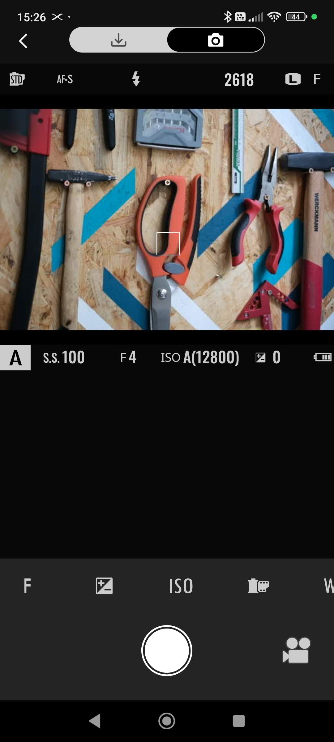

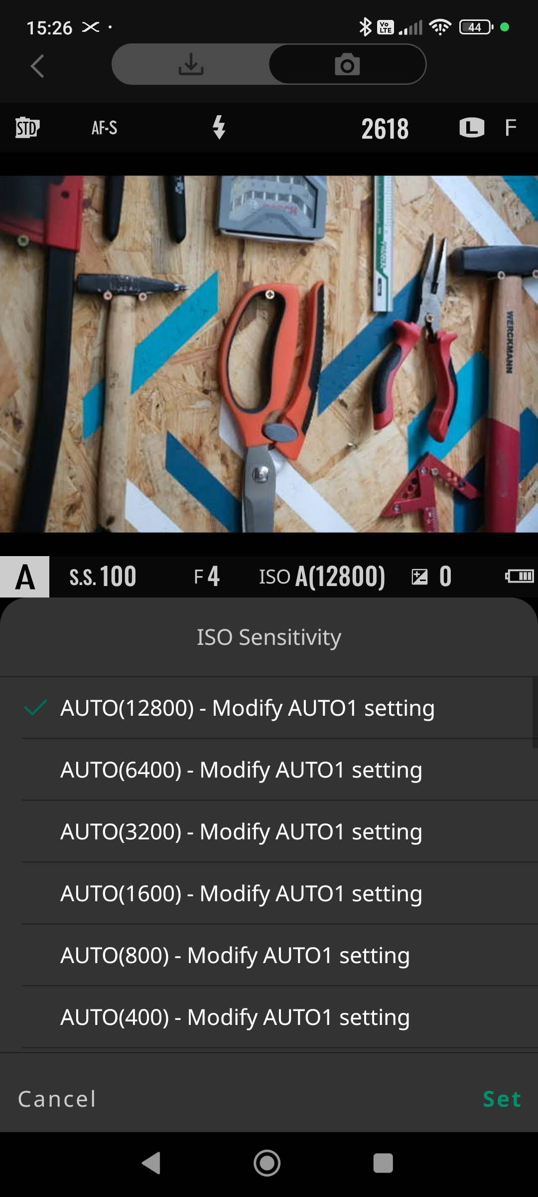

Łączność bezprzewodowa
Fujifilm X-T50 posiada wbudowany interfejs Wi-Fi wspomagany przez moduł Bluetooth. Za pomocą połączenia aparatu z telefonem czy tabletem jesteśmy w stanie zdalnie kontrolować parametry aparatu i wykonywać zdjęcia, przeglądać wykonane fotografie i przesyłać je na urządzenie mobilne lub przesyłać zdjęcia w pełnej rozdzielczości z poziomu oprogramowania aparatu. Istnieje również opcja geotagowania wykonanych zdjęć, poprzez wbudowany w smartfon lub tablet moduł GPS. X-T50 współpracuje z aplikacją FUJIFILM XApp, zaprezentowaną w maju 2023 roku.
Fujifilm X-T50 - Użytkowanie i ergonomia Fujifilm X-T50 - Użytkowanie i ergonomia Fujifilm X-T50 - Użytkowanie i ergonomia Fujifilm X-T50 - Użytkowanie i ergonomia

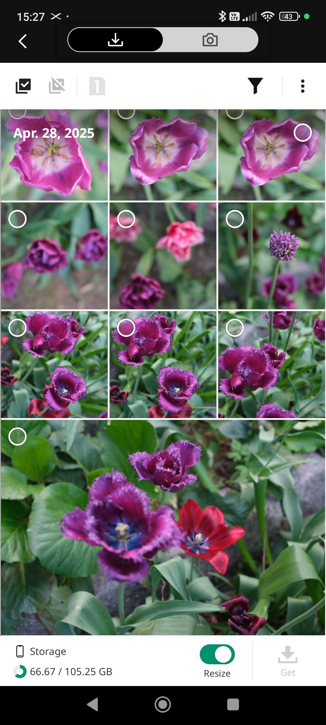

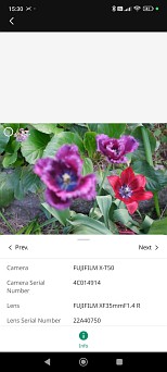

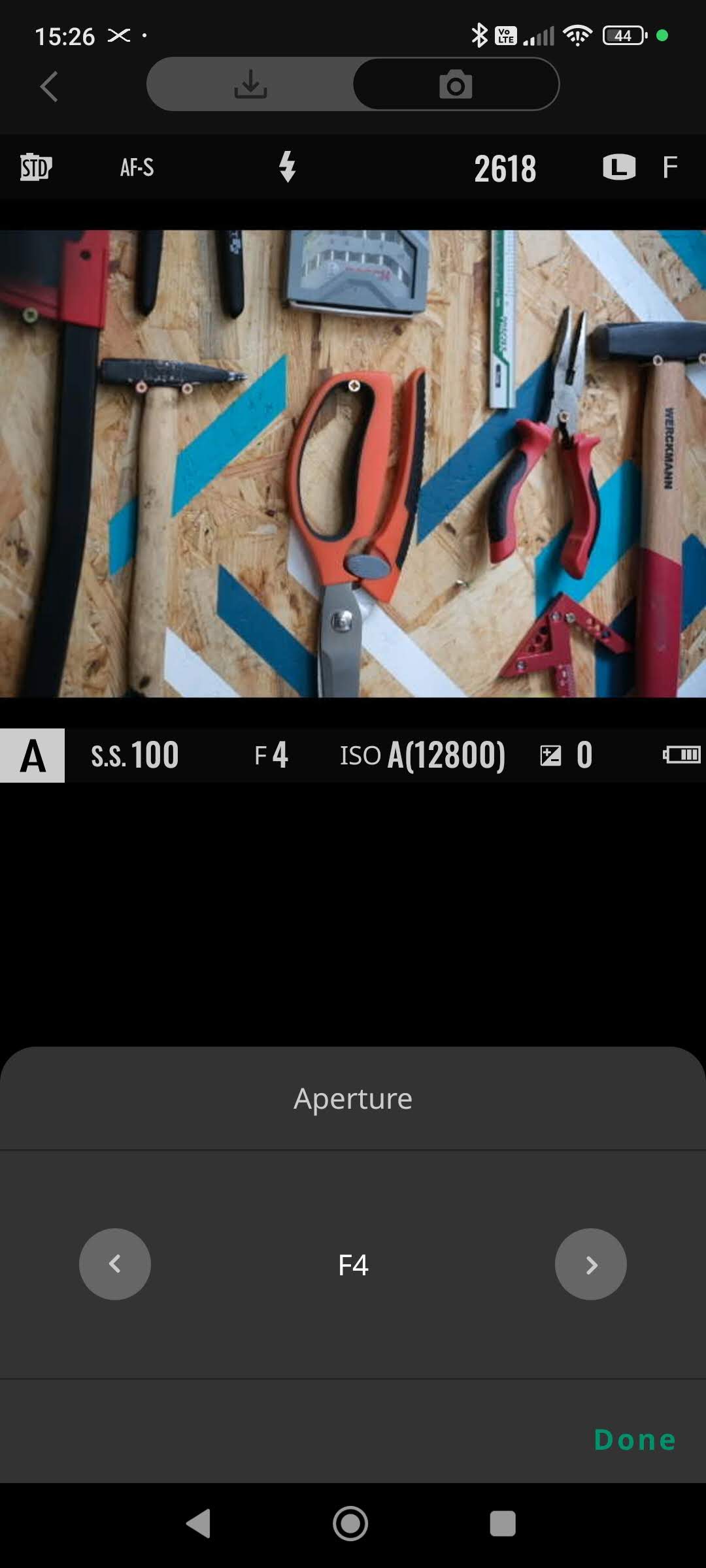

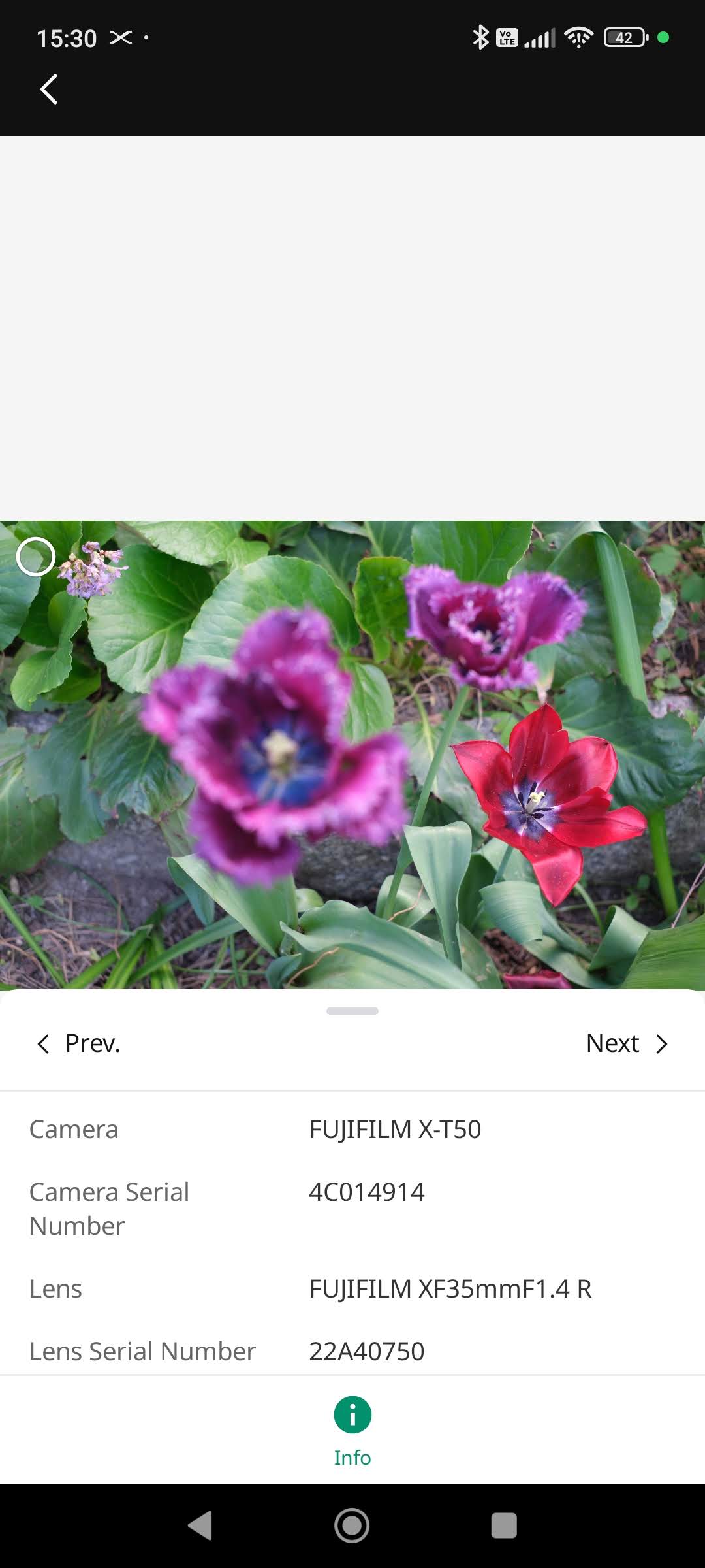

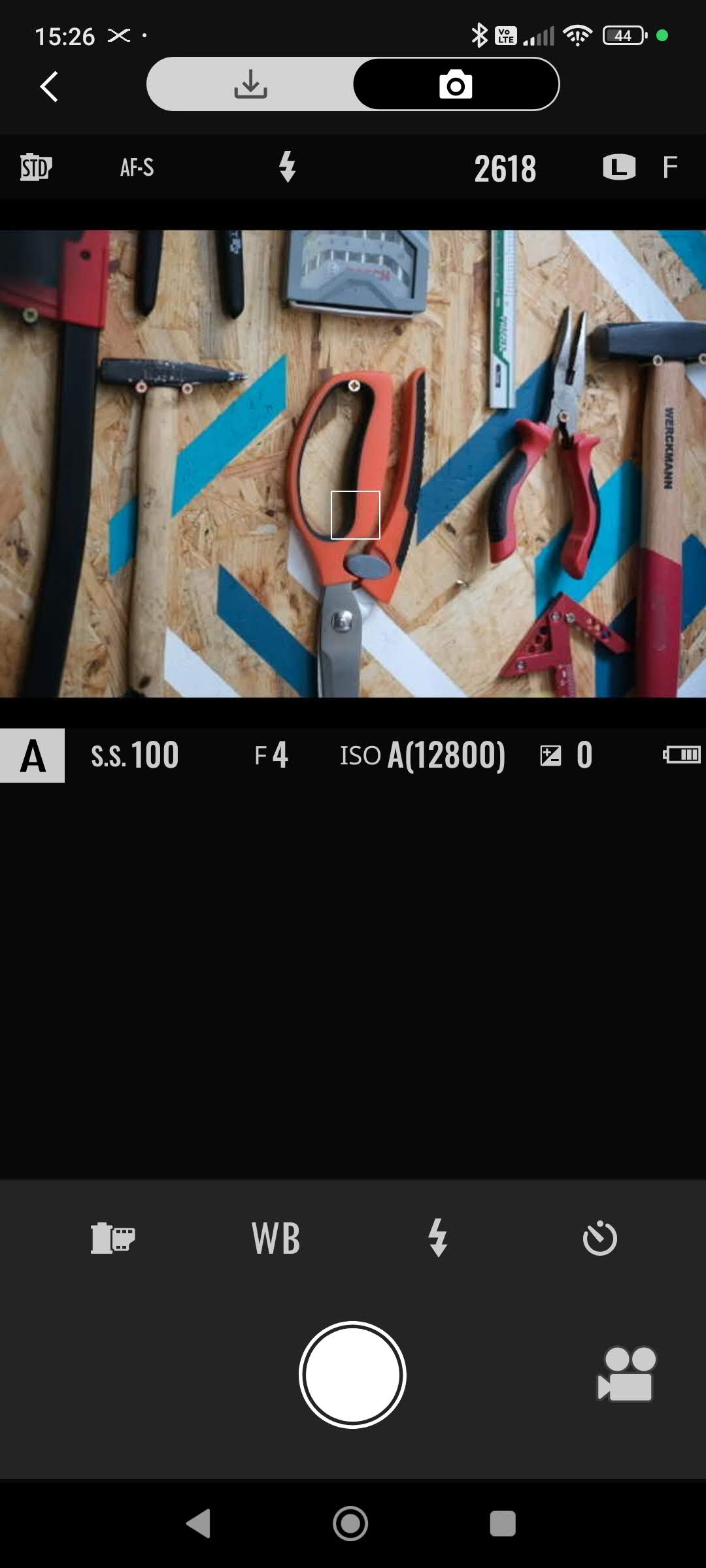

Pierwszym krokiem jest sparowanie aparatu ze smartfonem poprzez Bluetooth. Gdy aparat pozostaje włączony, a aplikacja aktywna, komunikacja nawiązuje się automatycznie. Po wybraniu funkcji fotografowania lub przeglądania zdjęć, następuje połączenie przez Wi-Fi, co zabierało zwykle niespełna 15 sekund, a zatem niewiele. Funkcjonalność nowej aplikacji w zakresie zdalnej obsługi pozostała na bardzo zbliżonym poziomie jak poprzedniej. Pozwala ona na regulację parametrów ekspozycji charakterystycznych dla danego trybu (czasu naświetlania, wartości przysłony, czułości ISO), balansu bieli i trybu symulacji filmu. Co ciekawe, wartość przysłony możemy regulować także w przypadku obiektywów z pierścieniem przysłony. Nie możemy za to zmienić np. formatu zapisu zdjęcia, trybu autofokusa, czy pracy migawki. Dotknięcie palcem w dowolne miejsce w obrębie kadru skutkuje ustawieniem w tym miejscu ostrości. Żeby jednak wybrać inny obszar, trzeba dotknąć dwukrotnie – pierwsze bowiem tylko dezaktywuje poprzednią nastawę ostrości, a dopiero drugie ustawia ją w nowym punkcie.
Wykonane zdjęcia (JPEG i RAW) oraz filmy możemy oczywiście kopiować na smartfon, a wybór rozdzielczości tych pierwszych (pełna lub ok. 10 MPix), odbywa się na ekranie, gdzie wybieramy fotografie do przesłania. Transfer jednego zdjęcia (40 Mpix) zabiera ok. 12-15 sekund.

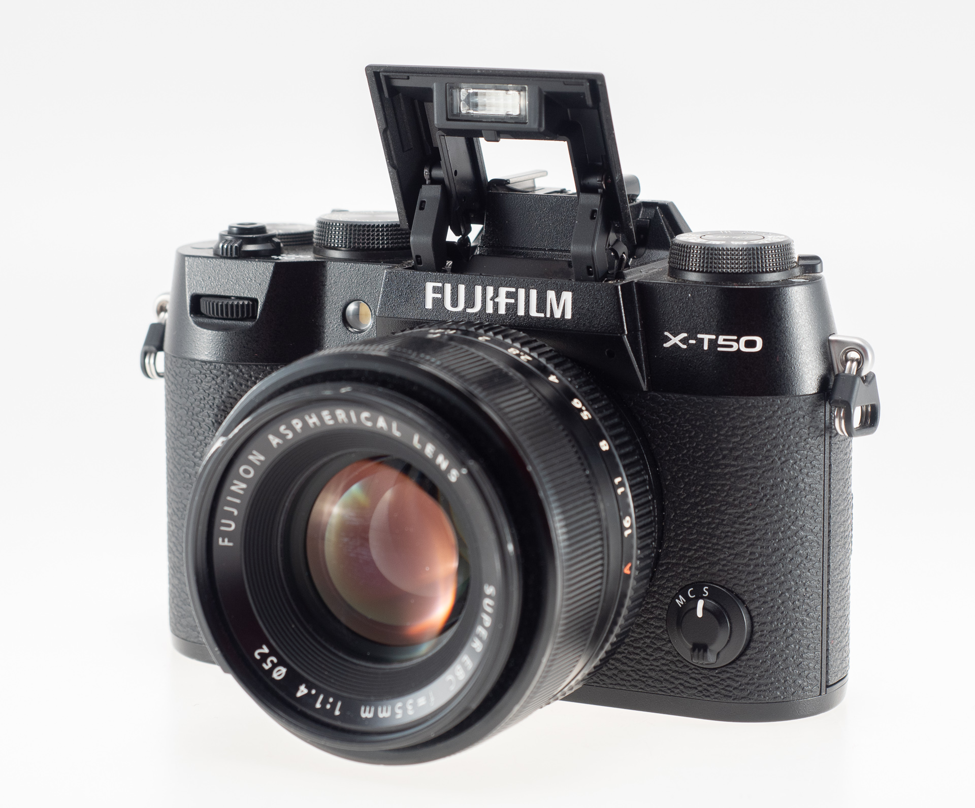

Lampa błyskowa
Aparat posiada niewielką wbudowaną lampę błyskową, całkiem sprytnie wpasowaną w nadbudówkę wizjera. Jej liczba przewodnia wynosi jednak zaledwie 3.9 (dla ISO 100), a czas synchronizacji to 1/180 s.

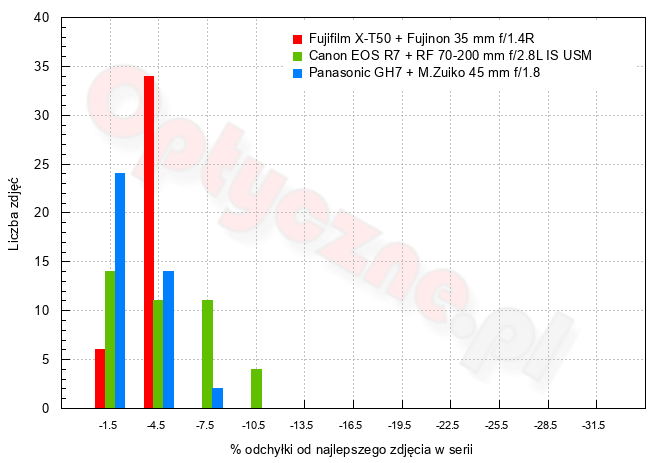

Standardowo w teście celności autofokusu wykonujemy serię 40 zdjęć. Przysłonę w obiektywie (w tym wypadku Fujinon XF 35 mm f/1.4 R) ustawiamy na f/2.8 i fotografujemy tablicę rozdzielczości, każdorazowo przeogniskowując obiektyw. Wyniki przedstawiamy w postaci histogramu, który prezentuje procentowe wartości odchyłek od najlepszego pomiaru MTF50 w serii.
Wprawdzie wszystkie trafienia X-T50 zmieściły się w dwóch pierwszych przedziałach odchyłek, najliczniejszy jest jednak drugi. Niemniej, nie są to szczególnie duże odstępstwa od najlepszego zdjęcia w serii, dlatego X-T50 nadal zasługuje na ocenę dobrą. Zauważalnie lepiej poradził sobie GH7.

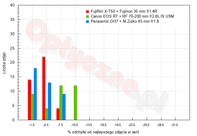

Zobaczmy jeszcze, jak autofocus wypadł w świetle żarowym (3000K).
Tym razem bezlusterkowiec Fujifilm zanotował więcej trafień w punkt, natomiast odchyłki wszystkich zdjęć rozłożyły się na trzy przedziały. Widać też, że X-T50 oraz GH7 wypadły w gruncie rzeczy podobnie, ustępuje im trochę EOS R7.
