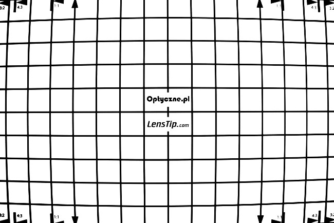

Testowany obiektyw już na mniejszej matrycy APS-C pokaże nam dystorsję, którą łatwo będzie zauważyć. Mamy tam do czynienia z beczką o wartości −3.95%. Jest to o tyle zła wiadomość, że Venus Optics LAOWA 9 mm f/2.8 ZERO-D, która ma dokładnie taką samą ogniskową i jest z definicji przeznaczona na mniejszy detektor, na owej matrycy APS-C potrafiła skorygować dystorsję do poziomu −1.80%. Dlaczego ta sztuka nie udała się modelowi pełnoklatkowemu? Wyjaśnieniem będzie zachowanie na pełnej klatce.

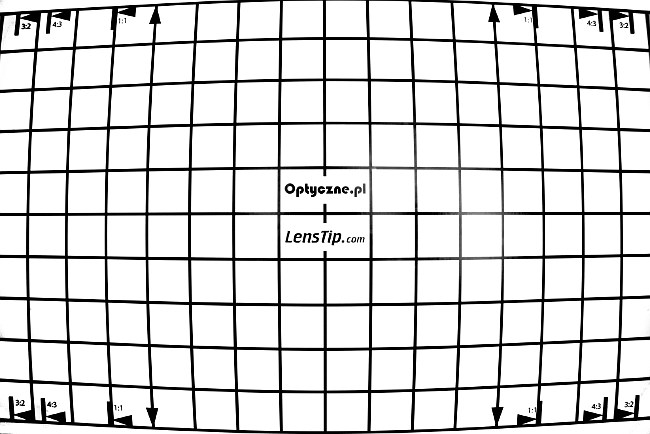

Otóż, żeby nie dopuścić do niekontrolowanego wybuchu dystorsji beczkowej, producent zdecydował się na wprowadzenie zniekształceń falistych. W efekcie wynik uśredniony po całym pełnoklatkowym kadrze to −6.65%. Gdy jednak ograniczymy się do obszaru zawartego w znacznikach 1:1, uzyskany przez nas wynik rośnie do −7.69%.
Można napisać, że testowany obiektyw nie ma ZERO-D w nazwie, więc nikt nam tutaj nie obiecywał małej dystorsji. Mimo wszystko, naszym zdaniem, producent mógł powalczyć z nią trochę bardziej.
Sony A7R II, 9 mm, APS-C
Venus Optics LAOWA 9 mm f/5.6 FF RL - Dystorsja
Sony A7R II, 9 mm, FF
