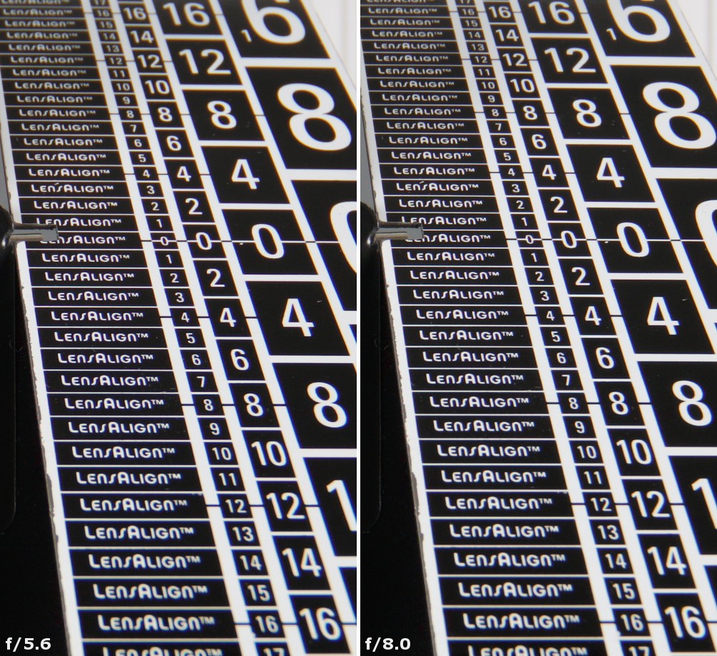

Aberracja chromatyczna
W przypadku Laowy 9 mm f/5.6 FF RL trudno mówić o zabarwieniach nieostrości, bo przy tych parametrach obiektywu tych ostrości jest niezmiernie mało. Zdjęcie wykonane na maksymalnym otworze względnym pokazuje jednak lekkie zabarwienia obszarów przed i za środkiem głębi ostrości. Pomimo zastosowania dwóch soczewek z niskodyspersyjnego szkła ED, testowany obiektyw nie skorygował więc podłużnej aberracji chromatycznej idealnie.

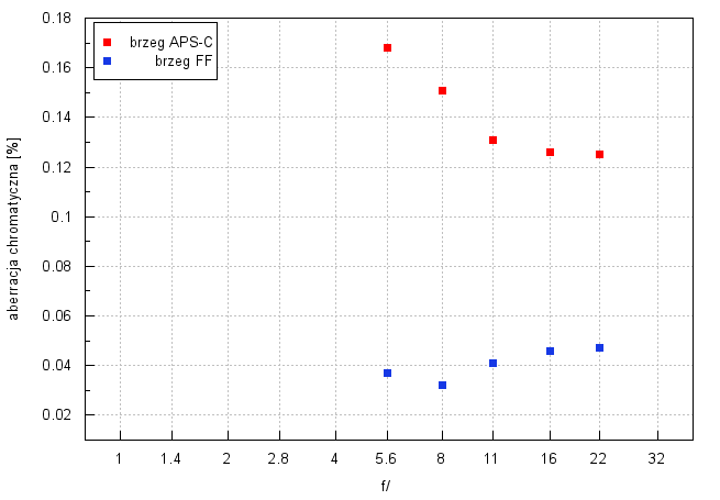

Jeśli chodzi o korygowanie poprzecznej aberracji chromatycznej, jej przebiegi są bardzo interesujące. Spójrzmy na poniższy wykres.
Venus Optics LAOWA 9 mm f/5.6 FF RL - Aberracja chromatyczna i sferyczna

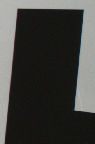

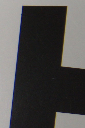

Wada ta ma dość nietypowy przebieg. Wybucha bardzo szybko oddalając się od centrum kadru, przez co na brzegu matrycy APS-C, w okolicach maksymalnego otworu względnego, osiąga poziom duży. Potem zaczyna jednak spadać i na brzegu pełnej klatki przestaje być uciążliwa.
A7R II, RAW, APS-C, f/5.6 A7R II, RAW, FF, f/5.6
