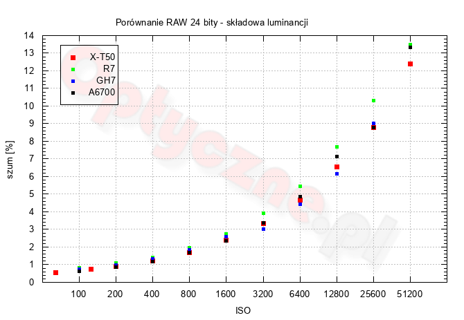

Spójrzmy jeszcze na porównanie poziomu szumu pomiędzy testowanym modelem a aparatami konkurencji. W tym celu zestawiamy ze sobą na wykresie wartości składowej luminancji.
Fujifilm X-T50 - Szumy i jakość obrazu w RAW
W powyższym zestawieniu najniższe wyniki szumu w zakresie ISO 3200-12800 notuje bezlusterkowiec Panasonika. Niestety uzyskuje je poprzez odszumianie RAW-ów (powyżej ISO 1600), czego nigdy nie pochwalamy. Patrząc na osiągi aparatu Fujifilm, dla ISO 6400 jego przewaga nad EOS-em R7 to nieco ponad 1/2 EV. Z kolei różnica pomiędzy X-T50 a A6700 jest w zasadzie symboliczna i wynosi mniej niż 1/3 EV.

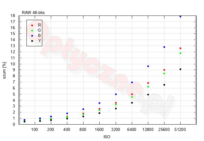

Prezentujemy również wykres wykonany na postawie 48-bitowych TIFF-ów.

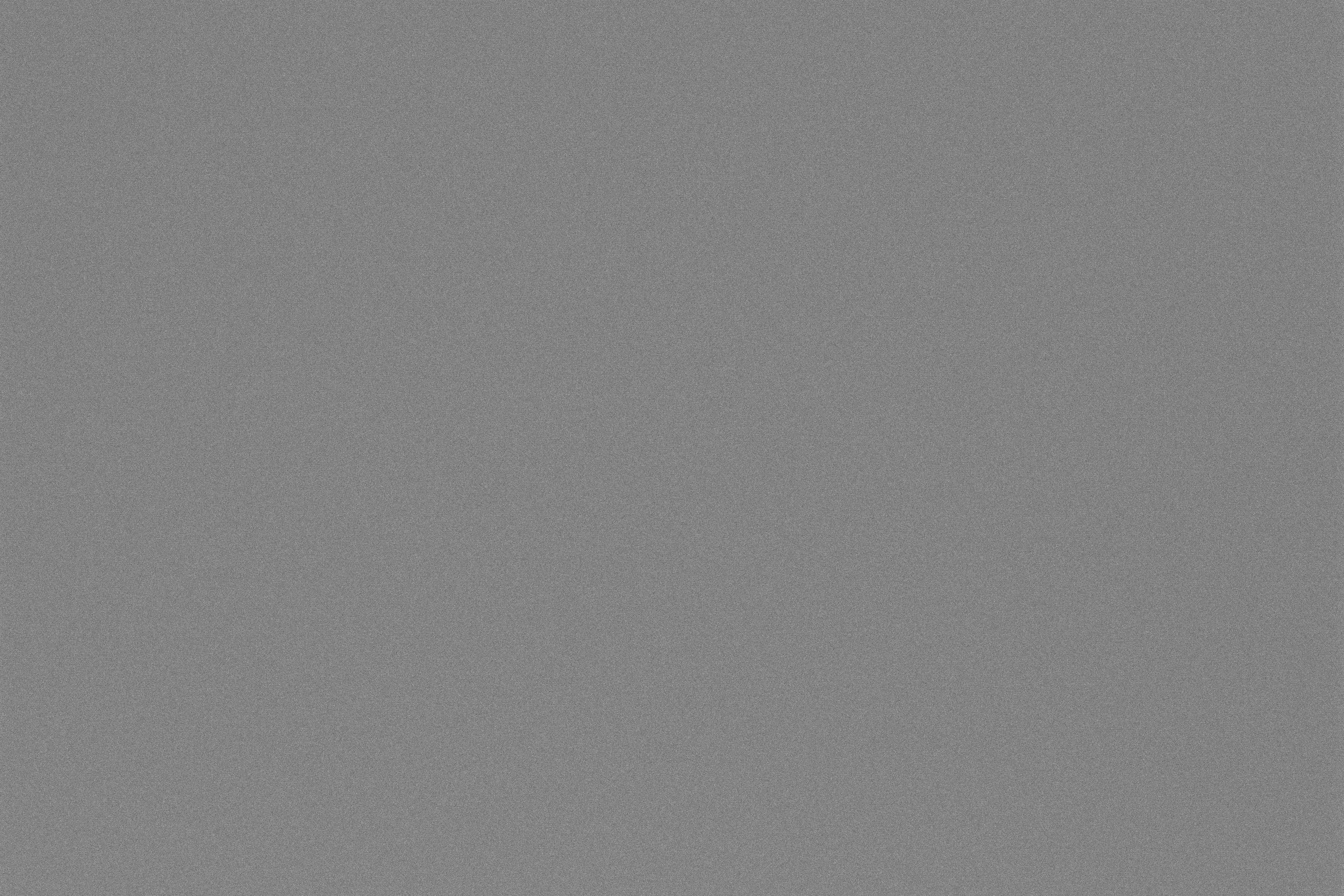

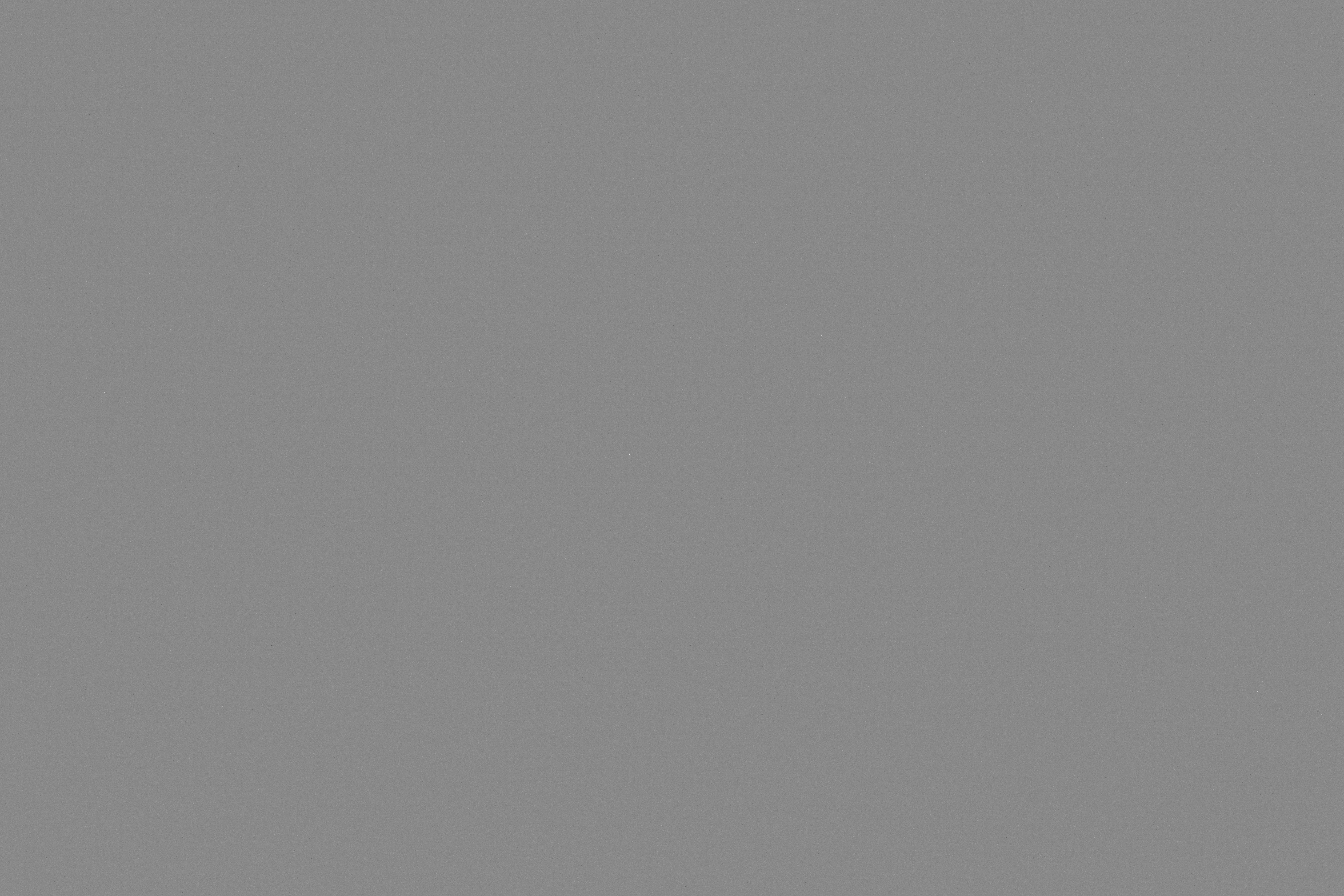

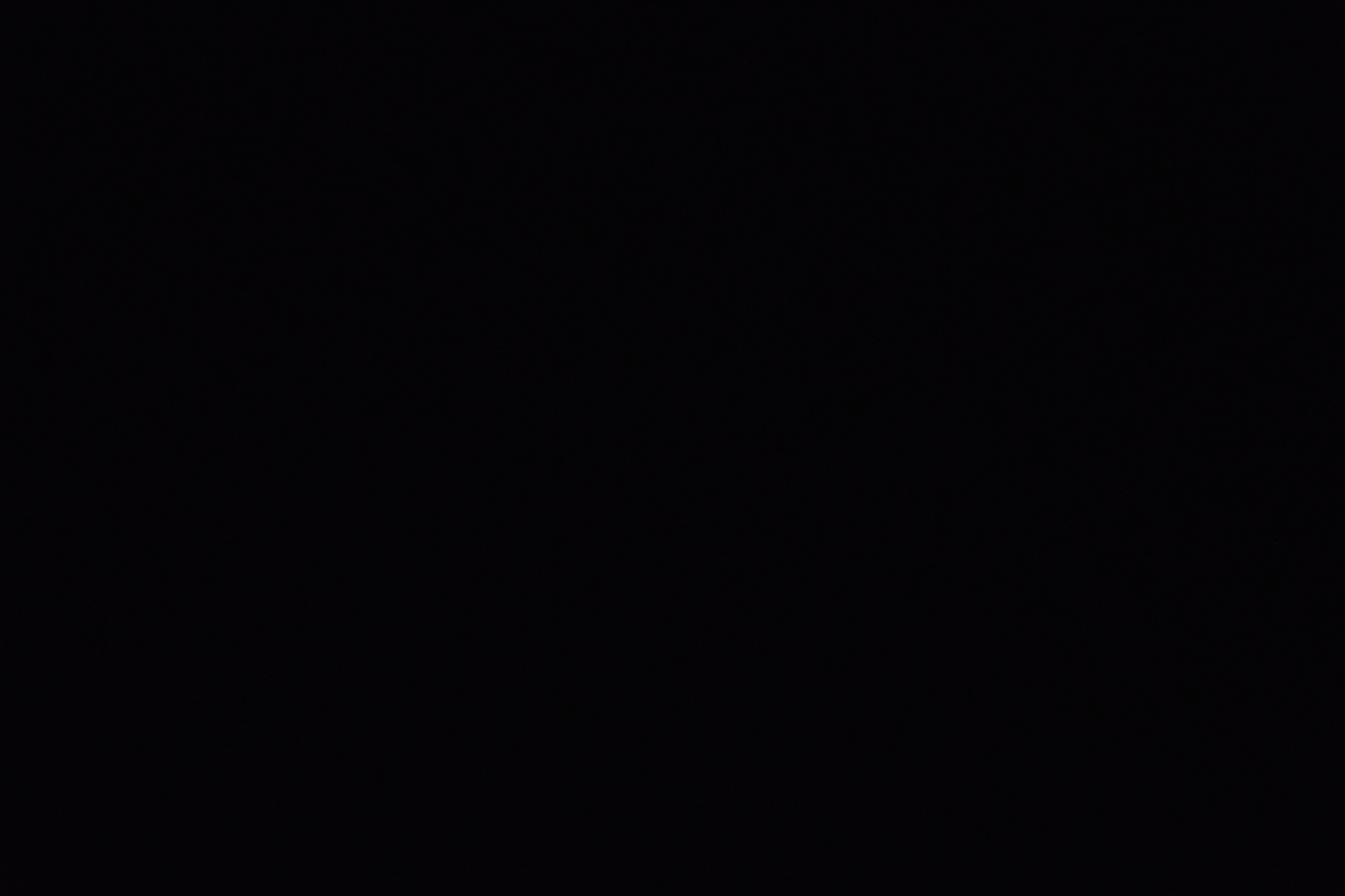

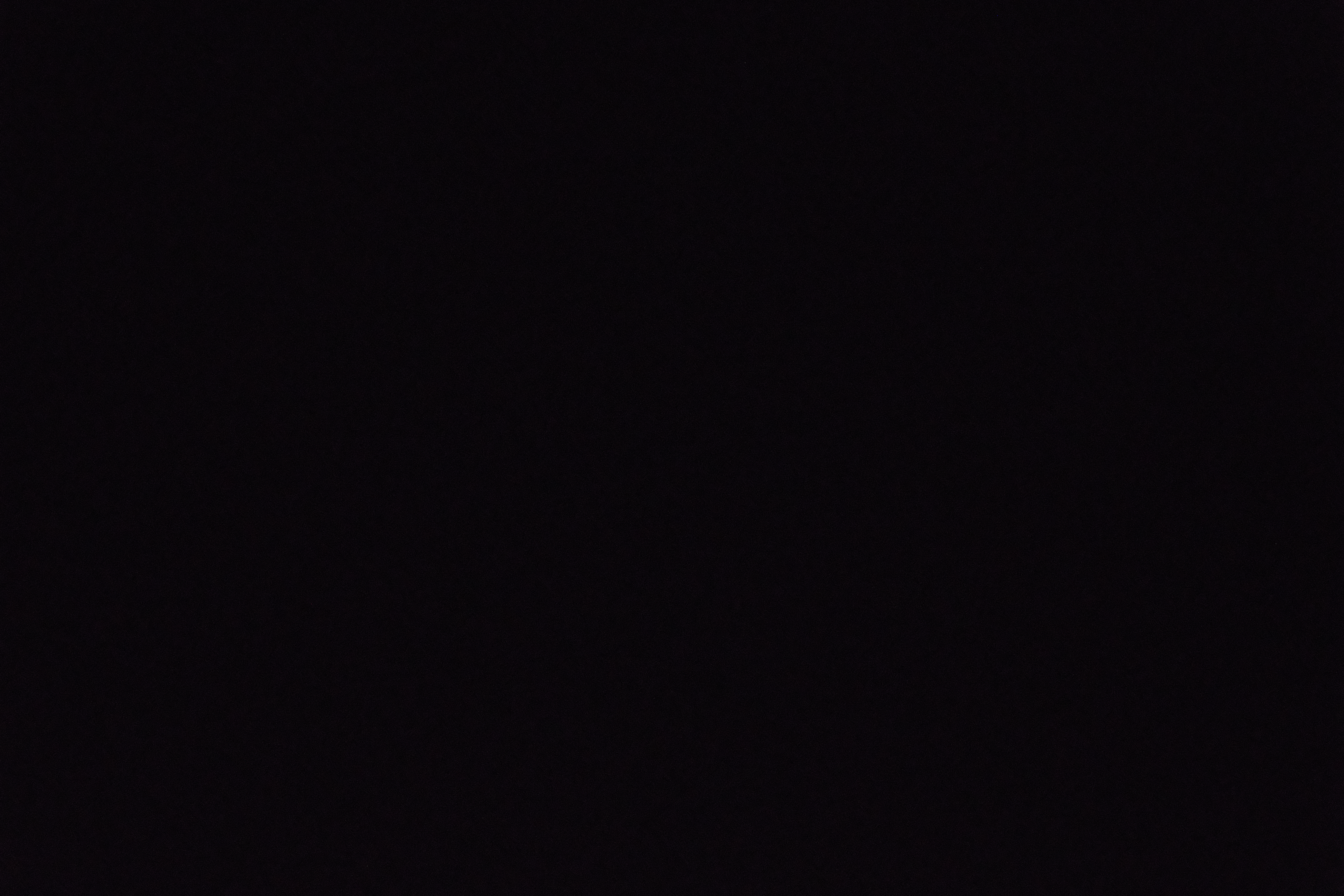

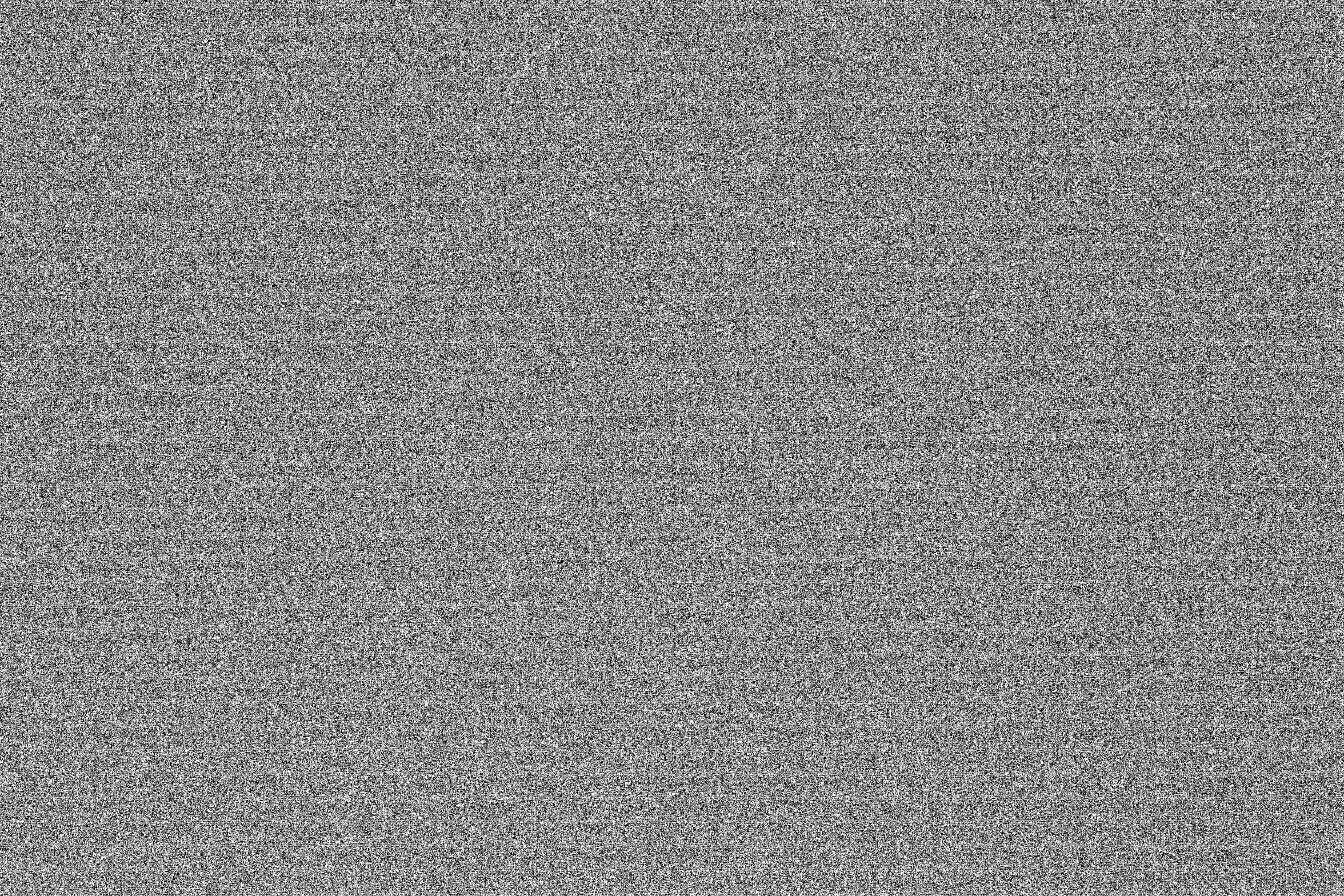

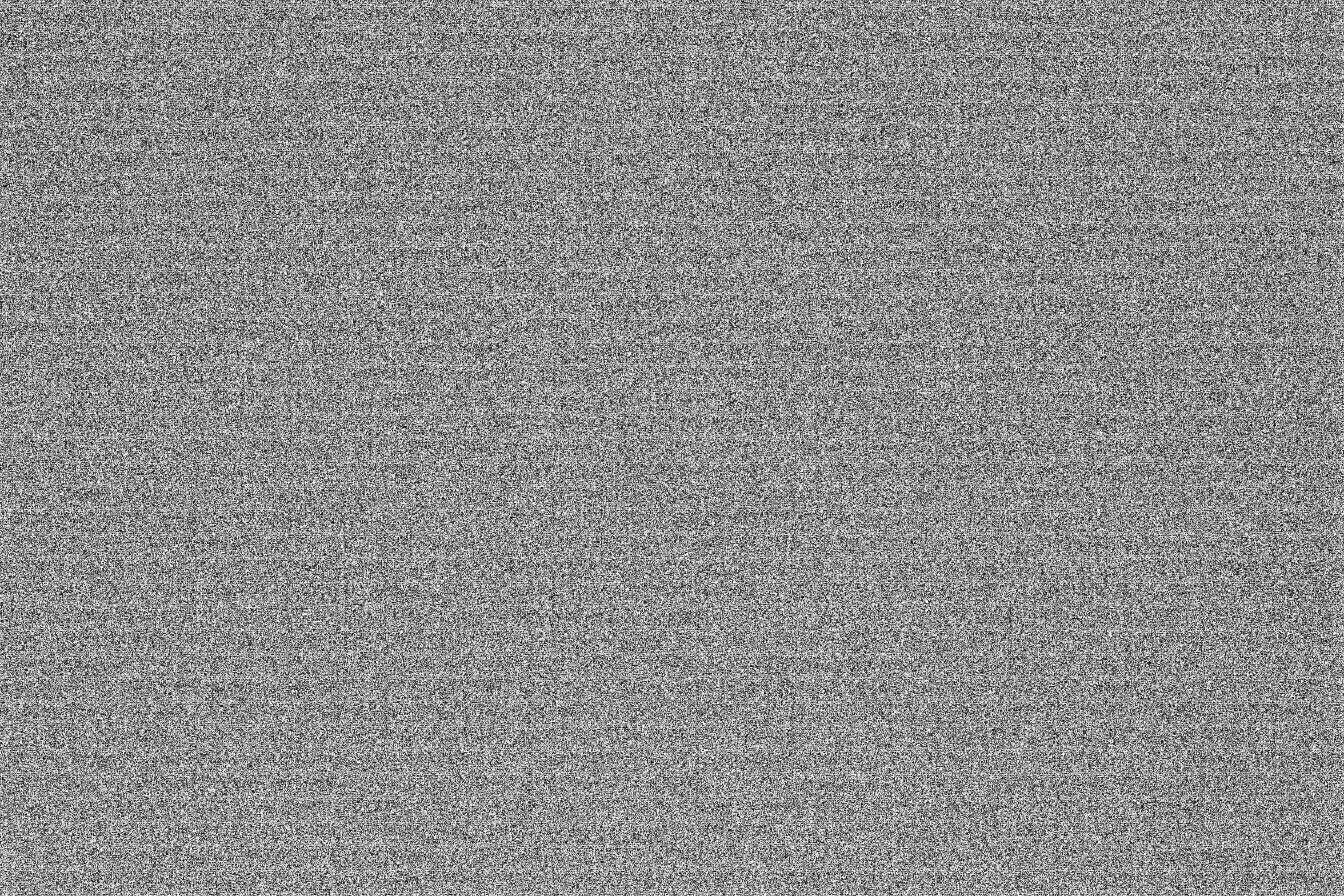

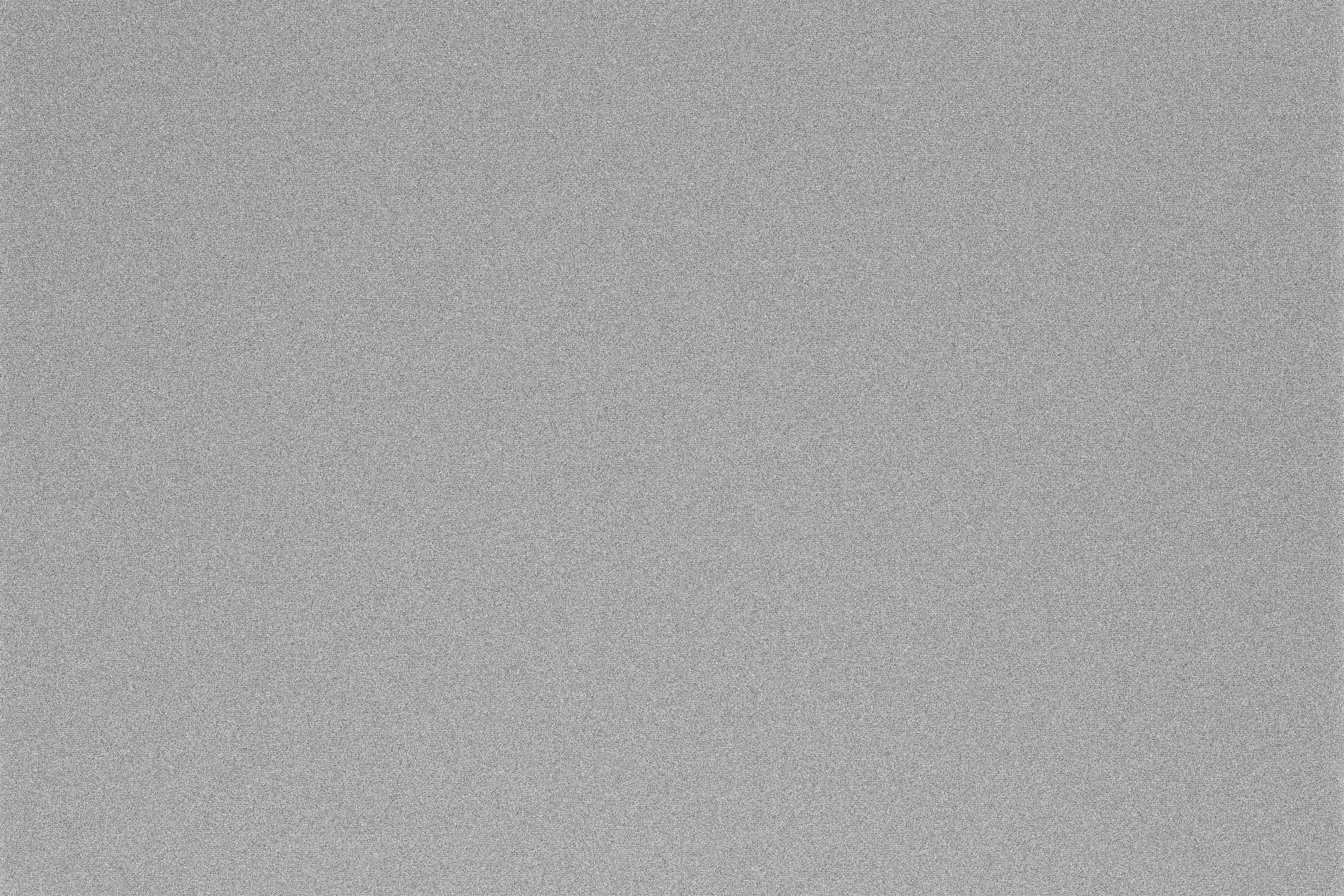

Poziom prądu ciemnego testujemy na podstawie zdjęć wykonanych z 3-minutową ekspozycją bez dopływu światła. Zdjęcia wykonujemy zarówno w formacie JPEG, jak i RAW. Te pierwsze prezentujemy w postaci, w jakiej zostały zapisane przez aparat. Natomiast surowe pliki wywołujemy programem dcraw do postaci czarno-białej bez interpolacji. Uzyskane w ten sposób TIFF-y konwertujemy do formatu GIF, dobierając zakres w taki sposób, aby najlepiej zobrazować generujący się na matrycy szum. W przypadku X-T50 zakres ten wynosi od 800 do 1200. Identyczny zakres został również odłożony na poziomej osi histogramów wykonanych na podstawie surowych plików. Maksymalne wartości na osi pionowej wynoszą 500 000 zliczeń.
RAW
ISO Dark Frame Crop Histogram
64 Fujifilm X-T50 - Szumy i jakość obrazu w RAW Fujifilm X-T50 - Szumy i jakość obrazu w RAW Fujifilm X-T50 - Szumy i jakość obrazu w RAW
125 Fujifilm X-T50 - Szumy i jakość obrazu w RAW Fujifilm X-T50 - Szumy i jakość obrazu w RAW Fujifilm X-T50 - Szumy i jakość obrazu w RAW
200 Fujifilm X-T50 - Szumy i jakość obrazu w RAW Fujifilm X-T50 - Szumy i jakość obrazu w RAW Fujifilm X-T50 - Szumy i jakość obrazu w RAW
400 Fujifilm X-T50 - Szumy i jakość obrazu w RAW Fujifilm X-T50 - Szumy i jakość obrazu w RAW Fujifilm X-T50 - Szumy i jakość obrazu w RAW
800 Fujifilm X-T50 - Szumy i jakość obrazu w RAW Fujifilm X-T50 - Szumy i jakość obrazu w RAW Fujifilm X-T50 - Szumy i jakość obrazu w RAW
1600 Fujifilm X-T50 - Szumy i jakość obrazu w RAW Fujifilm X-T50 - Szumy i jakość obrazu w RAW Fujifilm X-T50 - Szumy i jakość obrazu w RAW
3200 Fujifilm X-T50 - Szumy i jakość obrazu w RAW Fujifilm X-T50 - Szumy i jakość obrazu w RAW Fujifilm X-T50 - Szumy i jakość obrazu w RAW
6400 Fujifilm X-T50 - Szumy i jakość obrazu w RAW Fujifilm X-T50 - Szumy i jakość obrazu w RAW Fujifilm X-T50 - Szumy i jakość obrazu w RAW
12800 Fujifilm X-T50 - Szumy i jakość obrazu w RAW Fujifilm X-T50 - Szumy i jakość obrazu w RAW Fujifilm X-T50 - Szumy i jakość obrazu w RAW
25600 Fujifilm X-T50 - Szumy i jakość obrazu w RAW Fujifilm X-T50 - Szumy i jakość obrazu w RAW Fujifilm X-T50 - Szumy i jakość obrazu w RAW
51200 Fujifilm X-T50 - Szumy i jakość obrazu w RAW Fujifilm X-T50 - Szumy i jakość obrazu w RAW Fujifilm X-T50 - Szumy i jakość obrazu w RAW

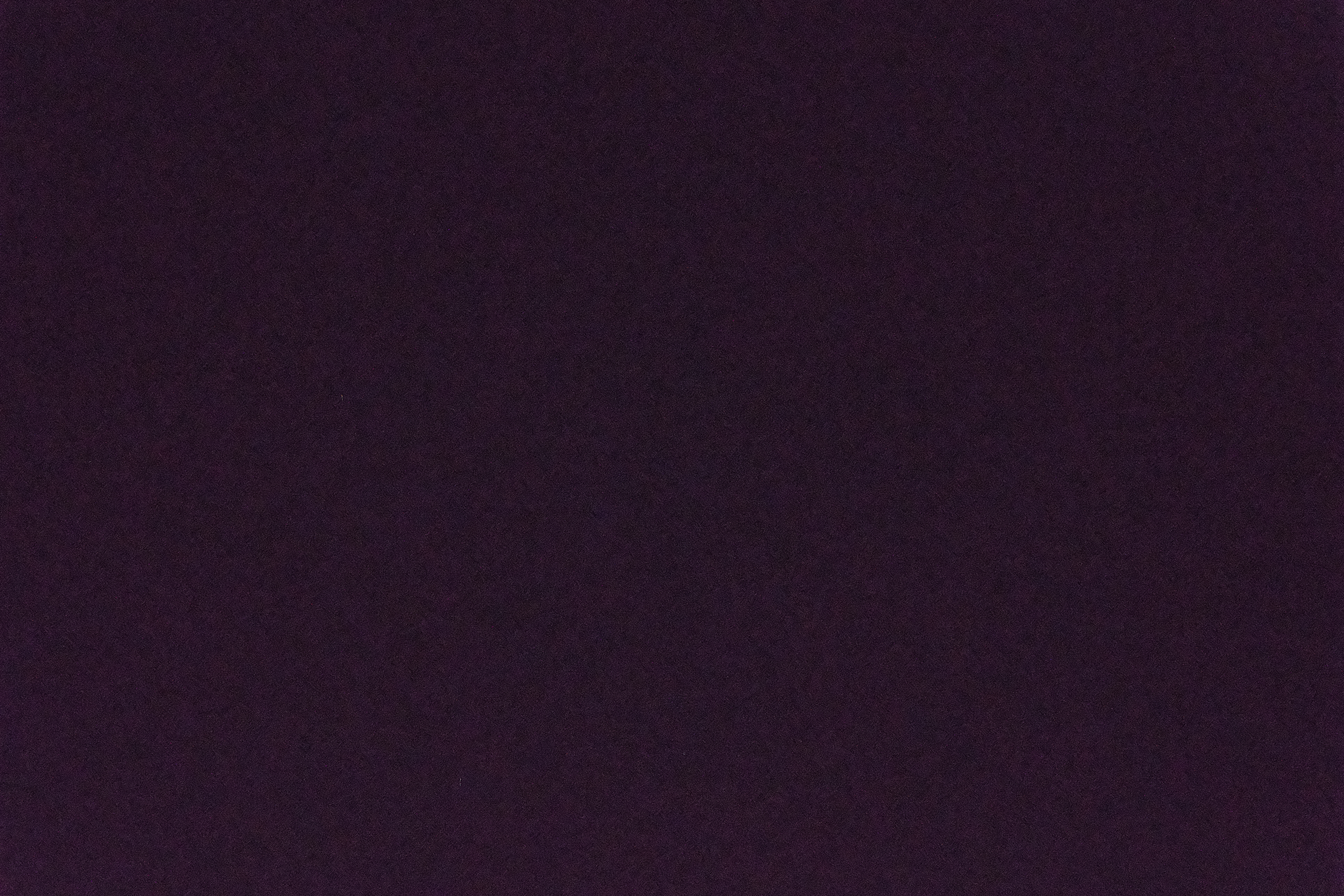

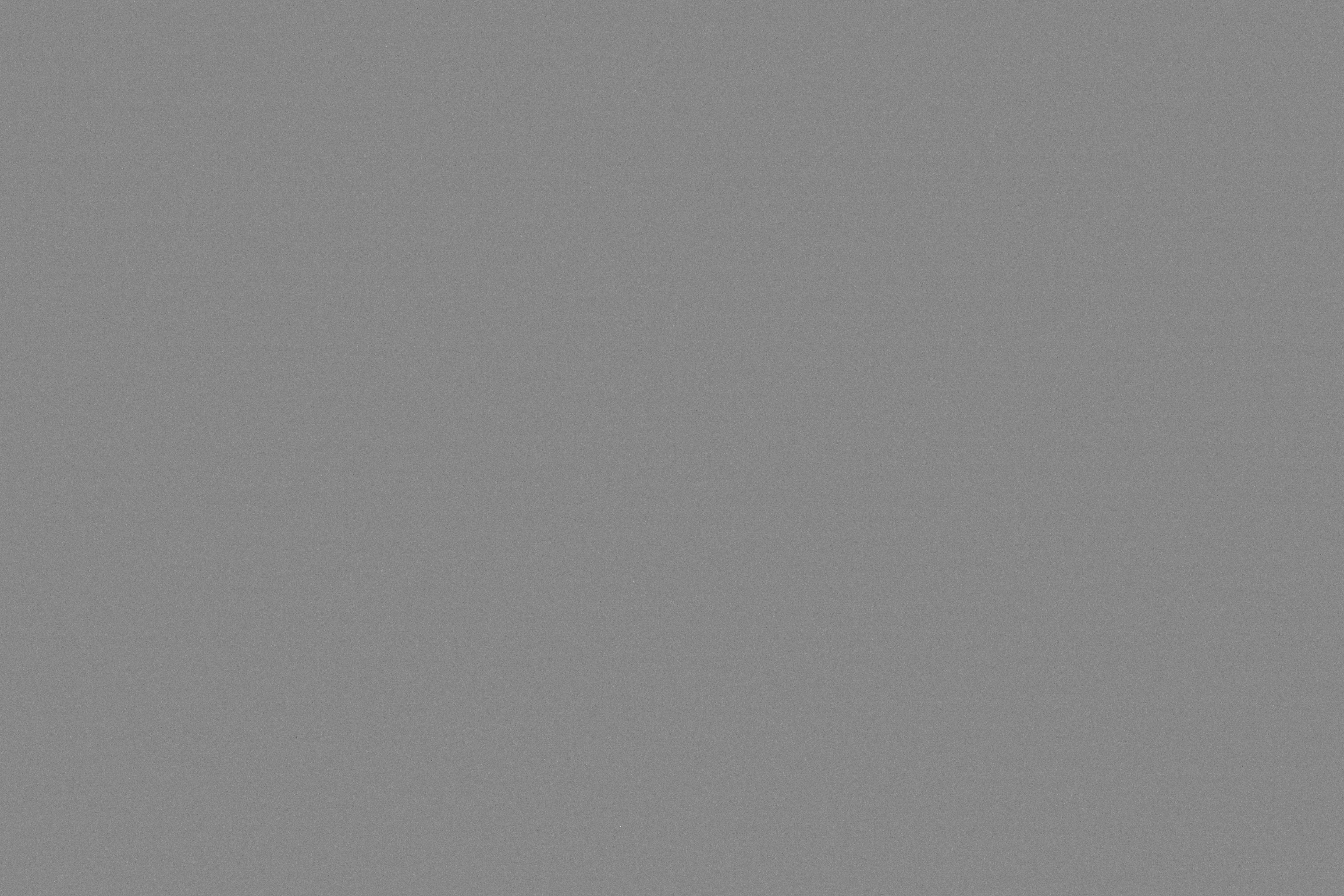

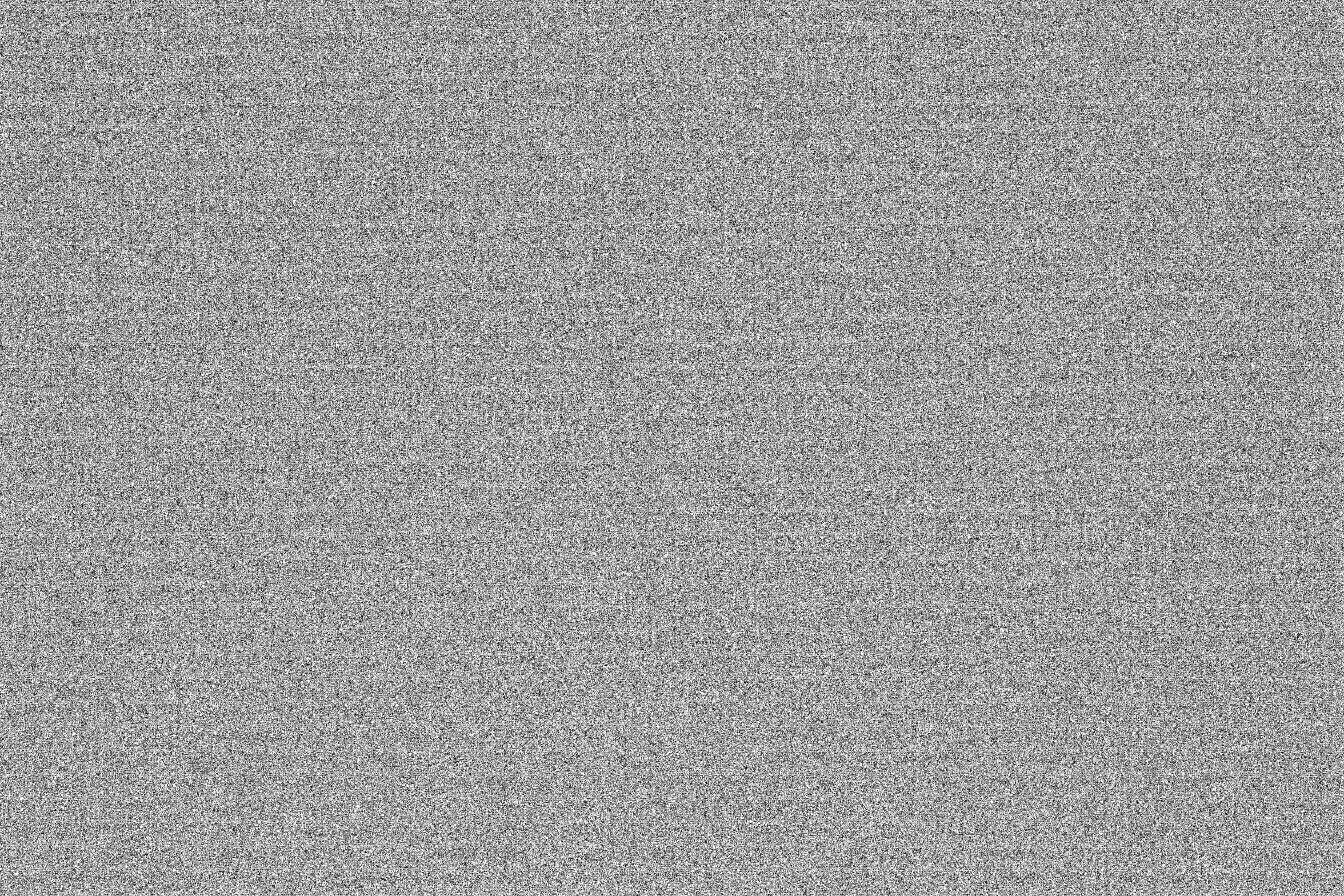

Na początek warto zauważyć, że matryca X-Tran CMOS HR piątej generacji posiada bias na tym samym, dość wysokim poziomie około 1024, co jej czwarta implementacja.

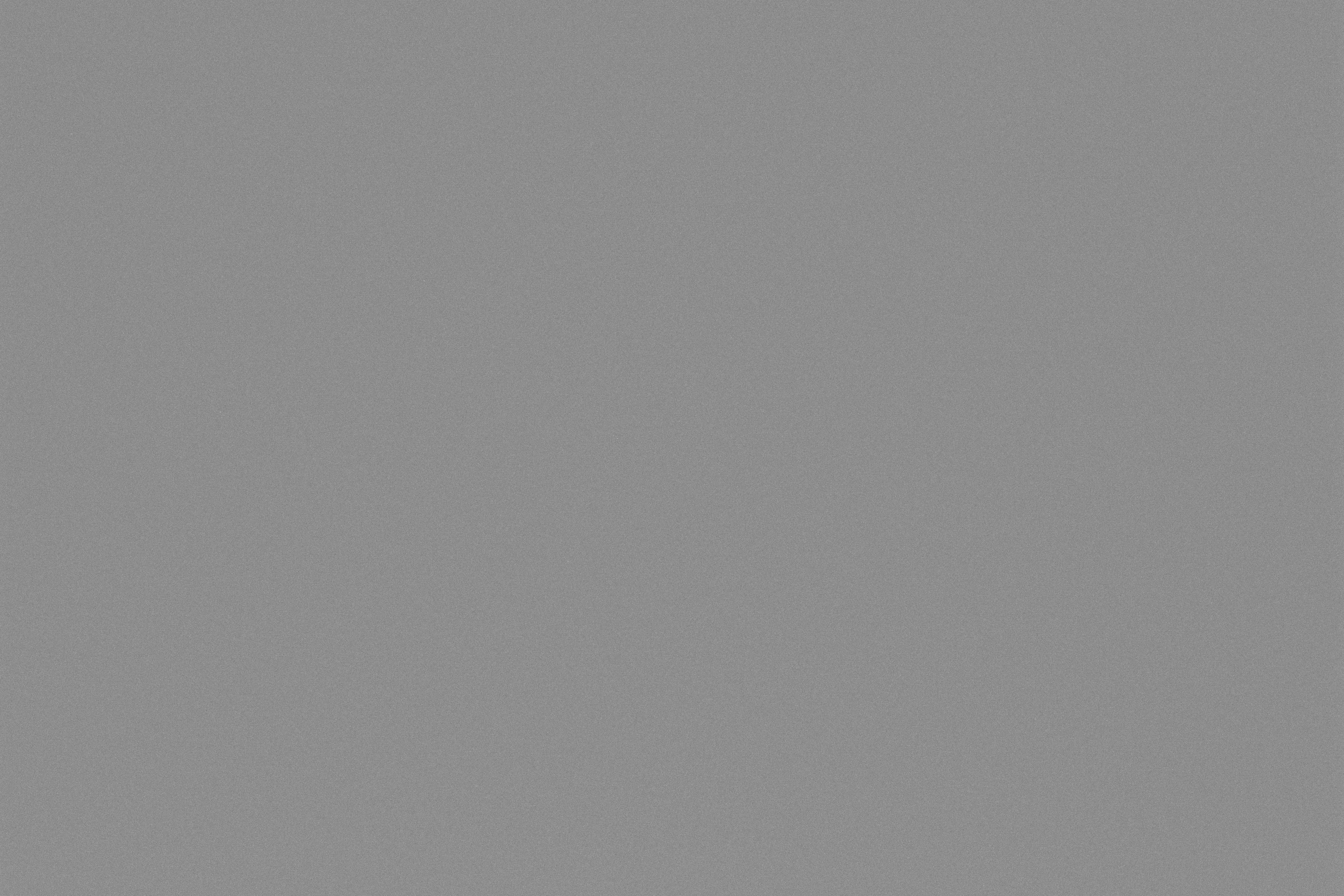

Jeżeli chodzi o wygląd histogramów, to do ISO 1600 ich kształt nie budzi większych zastrzeżeń. Dalej widzimy zaburzenie kształtu rozkładu Poissona. Same darki natomiast wyglądają naprawdę dobrze, a niejednorodności jakie obserwujemy, są w zasadzie minimalne. Zastanawiające są natomiast różnice w jasności niektórych plików, np. ISO 6400 względem wyższej i niższej nastawy.
Warto jeszcze dodać, że Fujifilm po kilku latach zdecydowało się poprawić błąd wskazań czasu przy długich naświetlaniach. Do tej pory, większość aparatów tej firmy zapisywała w EXIF-ie nieprawidłową wartość. Np. darki wykonywane z czasem 180 sekund, miały w metadanych zapisaną ekspozycję 200 sekund. Podobnie jak w modelu X100VI i X-M5, także w X-T50 zostało to wreszcie skorygowane i problem ten już nie występuje.

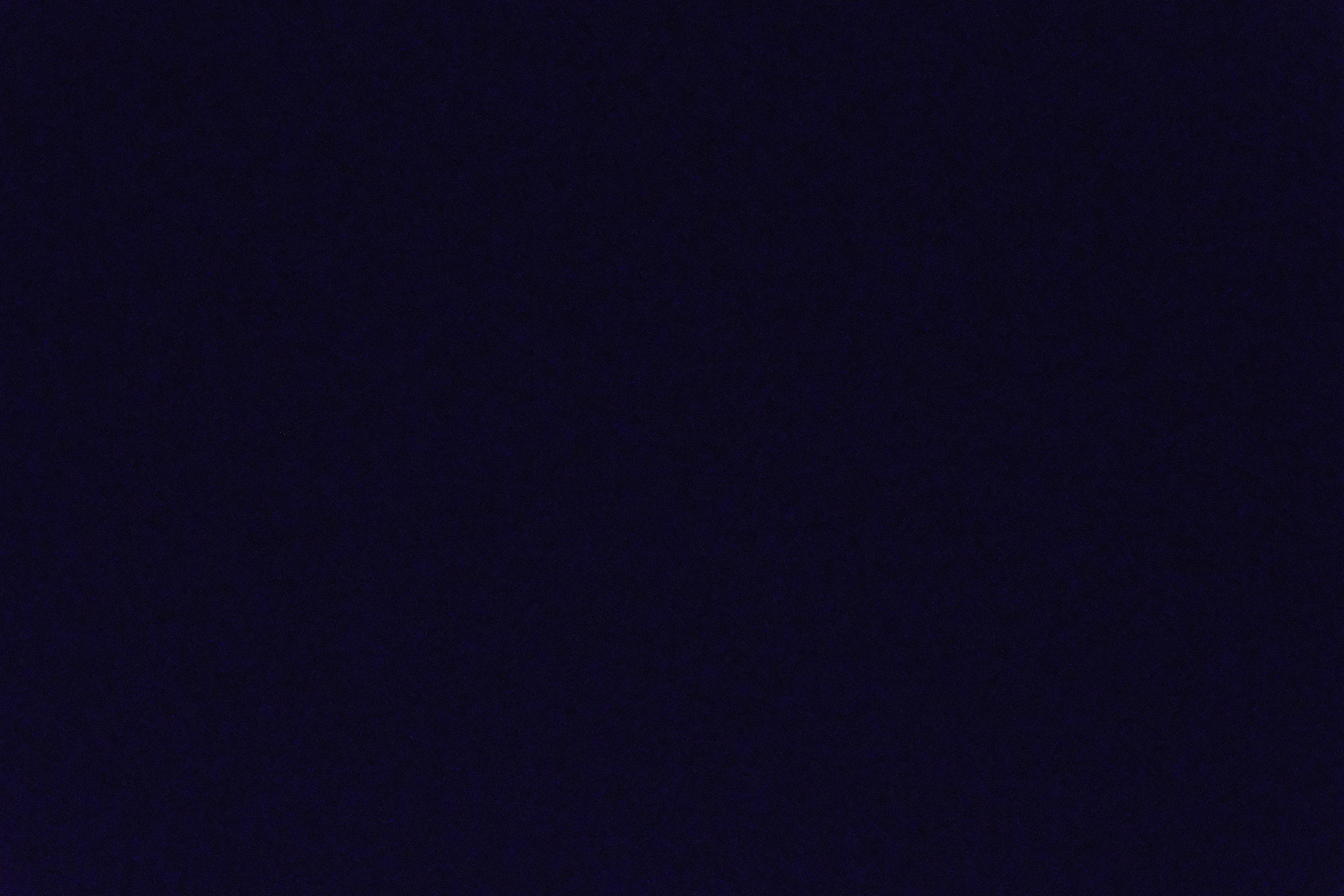

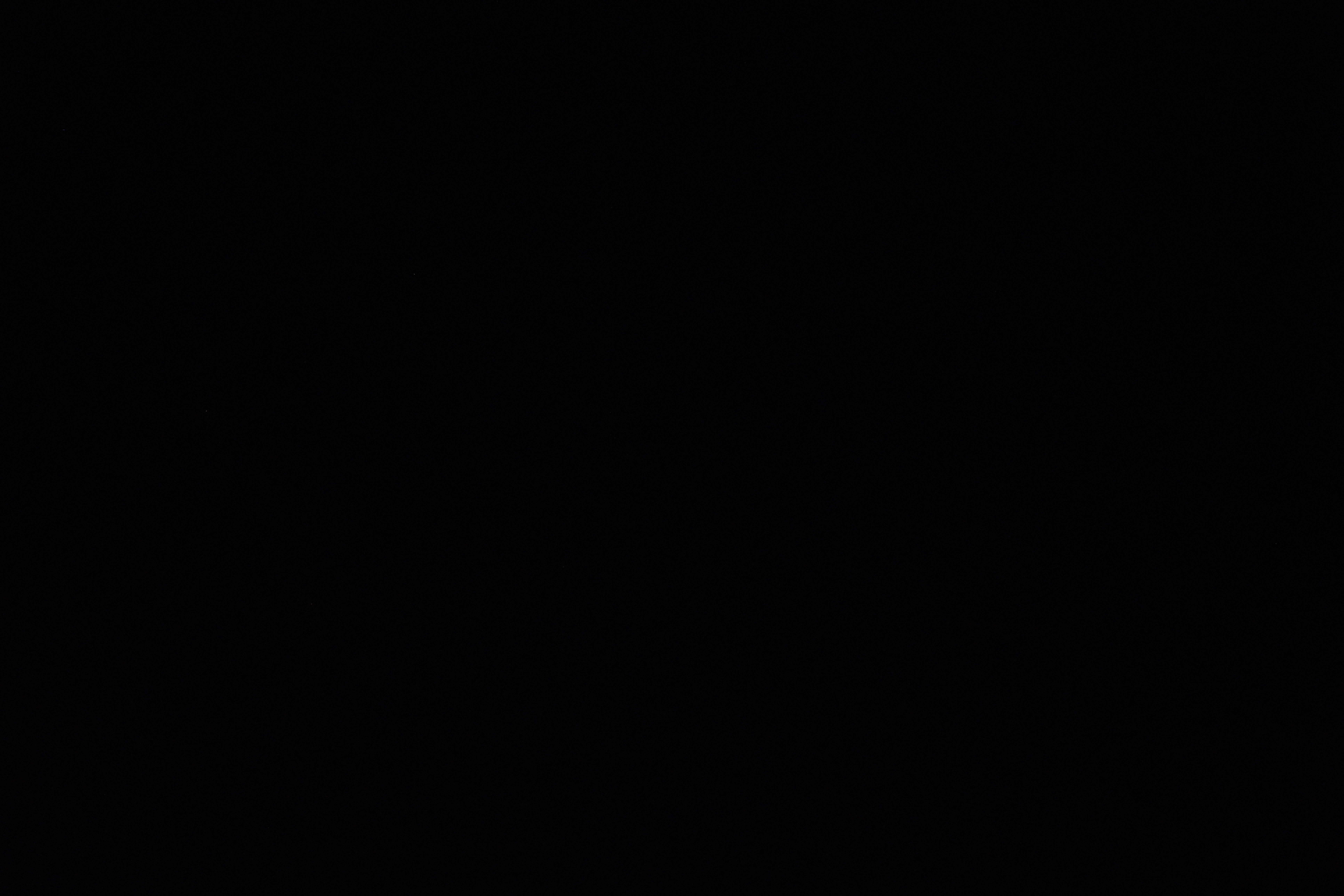

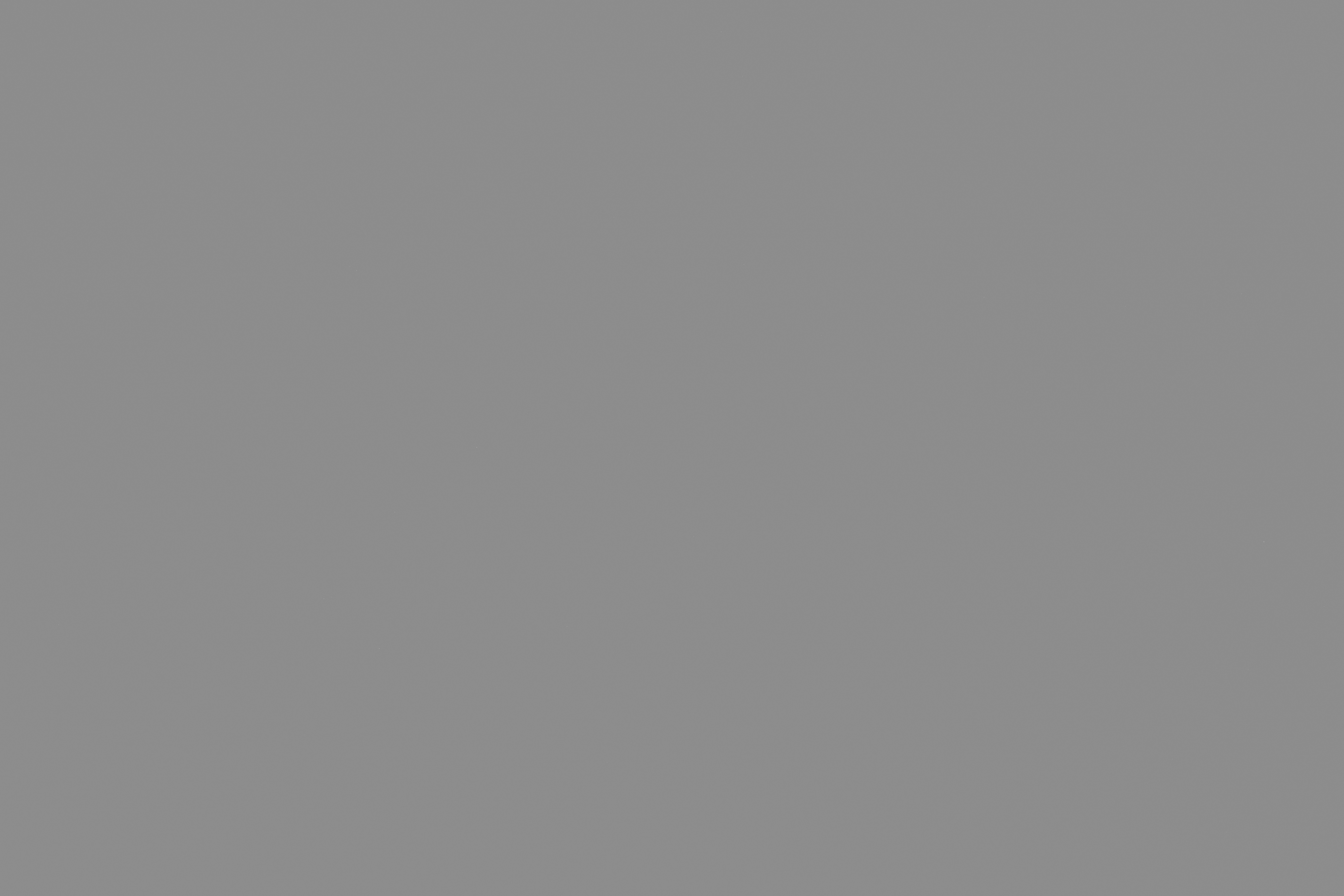

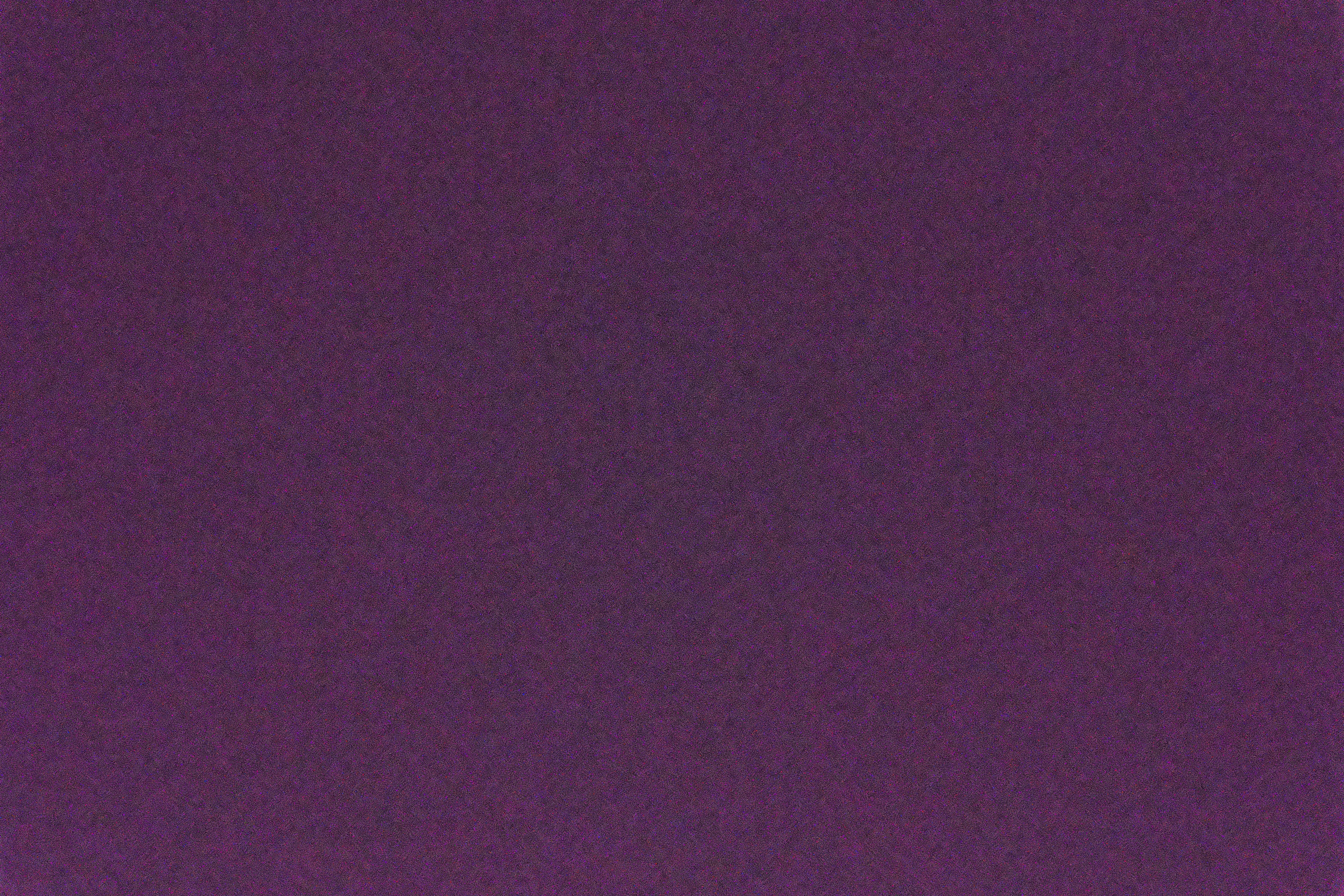

Dla porządku prezentujemy również darki w formacie JPEG.
JPEG
ISO Dark Frame Crop
