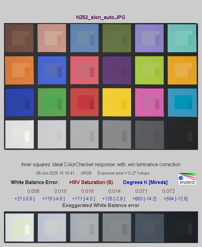

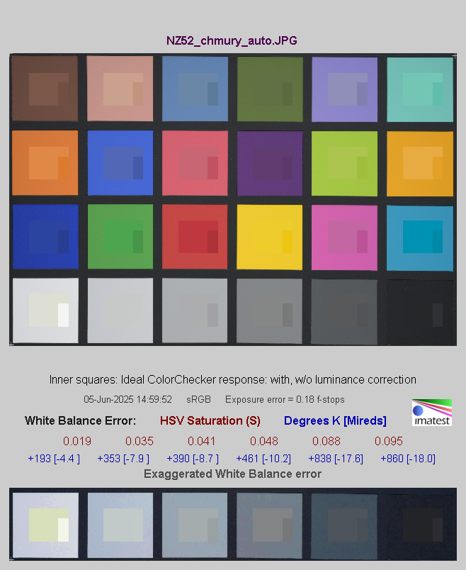

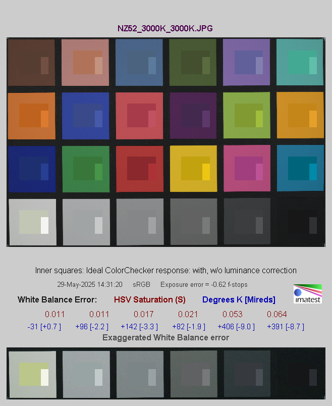

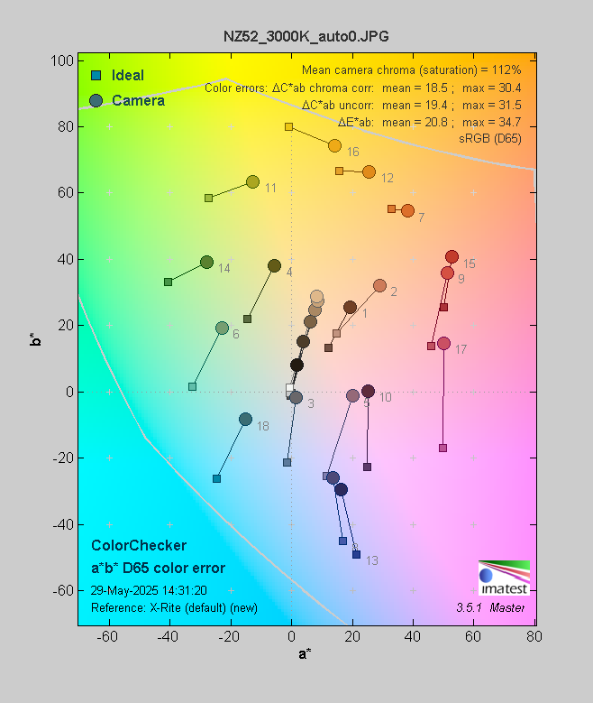

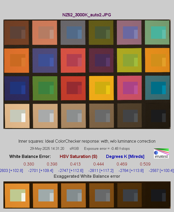

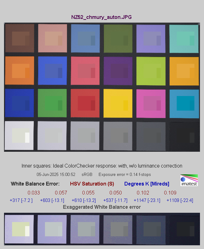

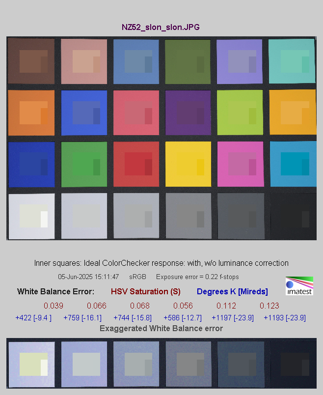

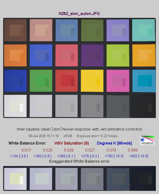

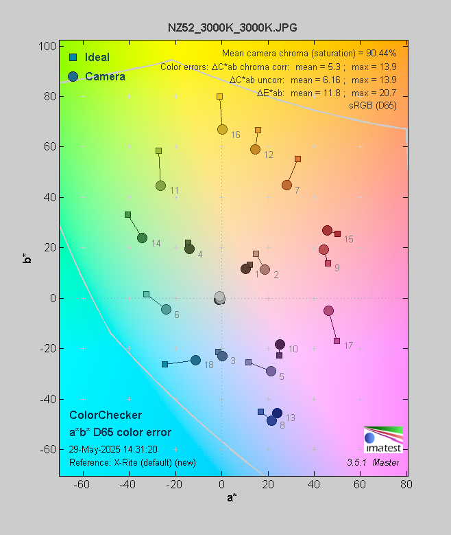

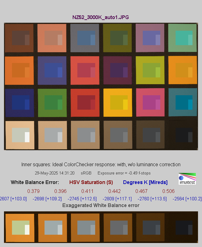

W większości przypadków, Z5 II bardzo dobrze odwzorowuje barwy. Niskie błędy dC zanotowaliśmy zarówno w świetle naturalnym, LED-owym (5400K), jak i żarowym dla odpowiedniego wzorca i wartości temperatury. Nie zauważyliśmy natomiast, by automatyka dla światła naturalnego dawała wymierne korzyści – błędy są bowiem wyższe niż dla podstawowej automatyki, zarówno w pochmurny, jak i słoneczny dzień. Silny, pomarańczowy zafarb widać jak zwykle w świetle żarowym dla automatyki, niezależnie od wybranego dodatkowego wariantu. Redukcja ciepłych kolorów (nastawa Auto0) nie jest zatem skuteczna.
Największe odstępstwa od idealnego nasycenia miały miejsce przy świetle żarowym dla automatyki w każdej z opcji, choć i tak nie są wyjątkowo wysokie. Średnia odchyłka dla wszystkich powyższych pomiarów wyniosła tylko niespełna 8 punktów procentowych.

Światło: słoneczny dzień
Balans bieli: Auto
Nikon Z5 II - Balans bieli Nikon Z5 II - Balans bieli
Balans bieli: Auto (św. nat.)
Balans bieli: słoneczny dzień
Światło: pochmurny dzień
Balans bieli: Auto

Światło: żarówki (3000K)
Balans bieli: Auto0
Balans bieli: Auto1
Balans bieli: Auto2
Balans bieli: Temp. 3000K

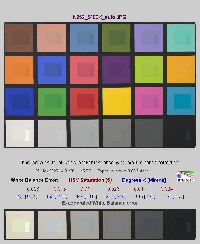

Światło: 5400K
Balans bieli: auto
