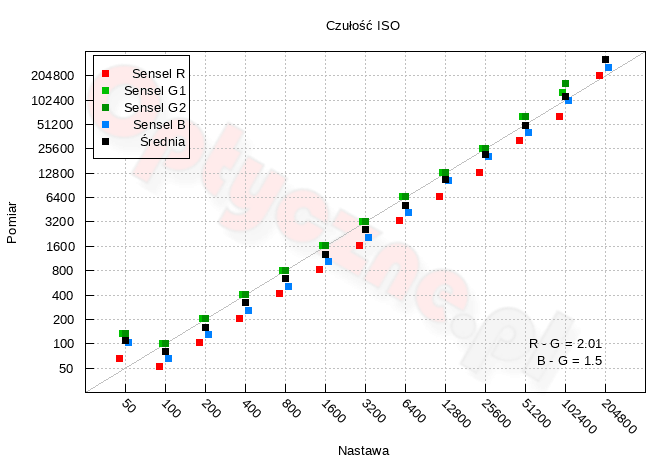

Czułość matrycy
Badanie to ma na celu pokazanie zachowania fotodiod matrycy, a nie jej realnej czułości w stopniach ISO, której zgodność producenci aparatów utrzymują dla formatu JPEG. Przestrzegamy zatem przed pochopnymi osądami. Jakiekolwiek odchyłki odnotowane w tym teście nie są powodem do zmartwień, gdyż zwykle są one korygowane do wartości nominalnej przy wywoływaniu pliku RAW (w korpusie aparatu przy wytwarzaniu bezpośrednio pliku JPEG lub też przy obróbce surowego pliku w komputerze). Realne problemy dotykają jedynie tego oprogramowania zewnętrznego, które nie posiada profili dedykowanych dla różnych aparatów.
Czułość wyznaczyliśmy zgodnie z normą ISO 12232, wykorzystując metodę pomiaru ilości światła niezbędnej do saturacji poszczególnych grup fotodiod sensora. Do pomiarów wykorzystaliśmy światłomierz Sekonic.
Nikon Z5 II - Zakres i dynamika tonalna
Z powyższego wykresu możemy odczytać, że w zakresie nastaw ISO 100-25600, czułości jako średnie wartości ze wszystkich grup senseli są poniżej nominalnych. Przesunięcie okazuje się bardzo niewielkie,nie przekracza bowiem 1/3 EV i spada wraz ze wzrostem nastaw. Takie zachowanie jest dość typowe i umożliwia pewną, choć niezbyt dużą, manipulację danymi w jasnych partiach obrazu. Widać też, że nastawy 100 i 50 (Lo1) to prawdopodobnie ta sama realna wartość czułości.

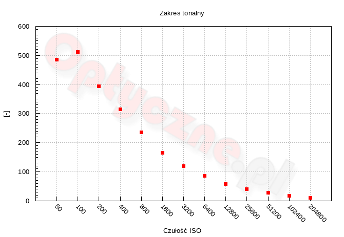

W Nikonie Z5 II, dla ISO 100 liczba tonów sięga 512, a to daje 9-bitowy zapis danych, delikatnie mniejszy niż w Z6 II (9.2 bita). Porównywalnie wypadł Canon EOS R6 Mark II (8.9 bita) oraz Sony A IV (9.1 bita). Nieco mniej zanotowaliśmy w teście Panasonika S5 II, mianowicie 8.7 bita.
Zwiększanie czułości w Z5 II powoduje oczywiście degradację zakresu tonalnego i przy ISO 1600 mamy już 7.4 bita, co odpowiada 166 przejściom tonalnym, natomiast dla ISO 6400 6.4 bita (86 przejść). Dla maksymalnej nastawy ISO 204800 przejść tonalnych jest już zaledwie 11, co daje 3.5 bita.

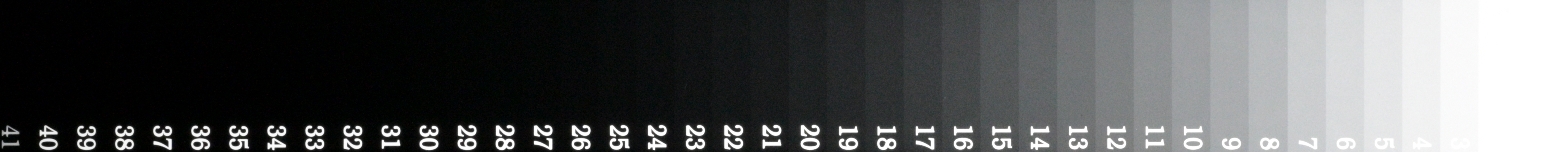

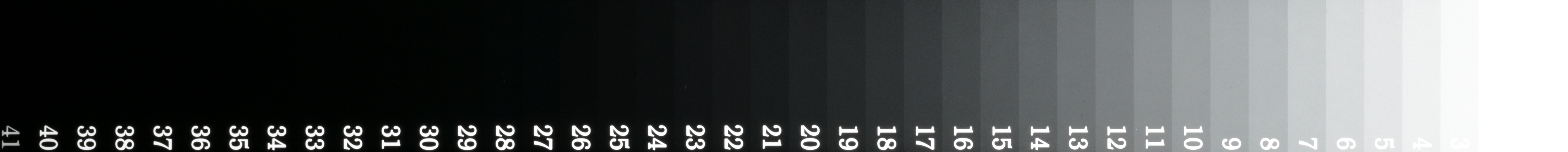

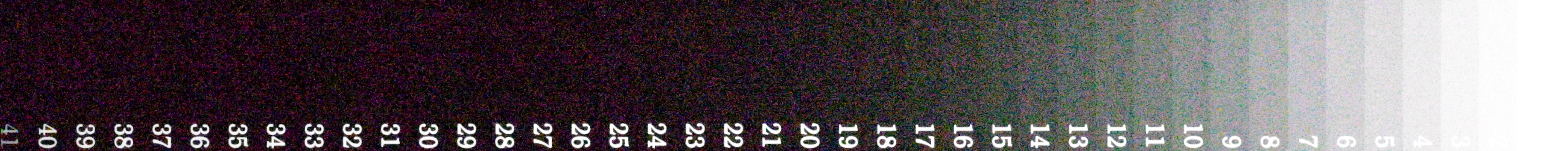

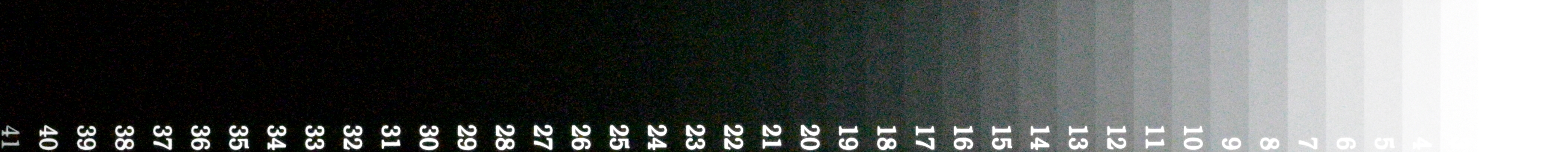

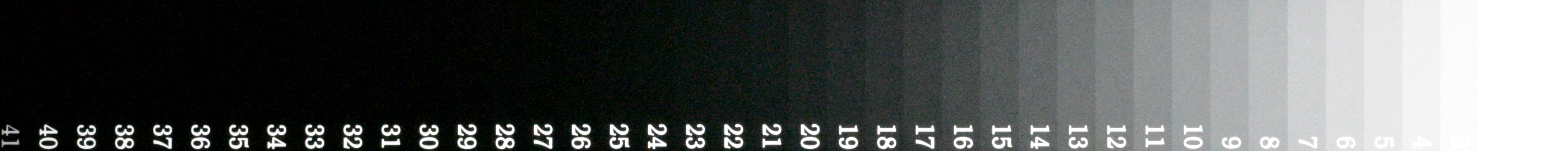

Zakres tonalny na plikach zapisanych w formacie JPEG możemy ocenić wizualnie na wycinkach zdjęć tablicy Stouffer T4110. Kliknięcie na zdjęcie poniżej otworzy wycinek w pełnej rozdzielczości. Odległość pomiędzy sąsiednimi polami szarości wynosi 1/3 EV.
ISO Granica czerni i bieli

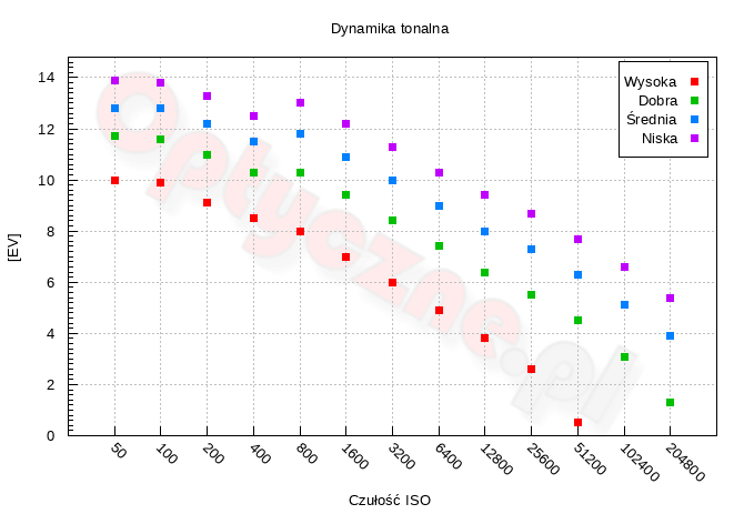

Dynamika tonalna
Dynamikę tonalną wyznaczyliśmy w oparciu o serię zdjęć tablicy Kodak Q-14. Pomiary wykonaliśmy na surowych plikach przekonwertowanych uprzednio do 48-bitowych TIFF-ów bez demozaikowania. Na wykresie przedstawiamy wartości zakresu tonalnego dla wysokiej, dobrej, średniej i niskiej jakości obrazu. Odpowiada to stosunkom sygnału do szumu na poziomie 10, 4, 2 i 1.
Dla najlepszej jakości obrazu przy ISO 100 testowany aparat osiąga 9.9 EV. To bardzo dobry wynik, taki sam, jak w Canonie R6 Mark II i tylko ciut niższy od Sony A7 IV (10.1 EV). Prawie 1/2 EV mniej od Z5 II uzyskał Lumix S5 II.
Dla kryterium SNR=1 dynamika osiąga 13.8 EV dla bazowego ISO, co oznacza, że 14-bitowy zapis danych jest wykorzystany prawie w całości. Przy tej jakości dobrze widać zysk wynikający z architektury dual-gain, przekładający się na poprawę osiągów dynamiki od ISO 800 dla SNR równych 4, 2 i 1.

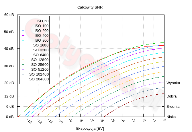

Poniżej przedstawiamy pełne wykresy SNR wygenerowane na podstawie wykonanych pomiarów dla wszystkich czułości aparatu.
Wartość 0 na osi OX oznacza maksymalną wartość, którą aparat może zapisać w pliku RAW. Na prawej osi OY oznaczyliśmy miejsca dla kryteriów SNR=10 (wysoka), 4 (dobra), 2 (średnia) i 1 (niska). Przy pomocy tego wykresu każdy może oszacować dostępną dynamikę dla wybranej przez siebie minimalnej użytecznej jakości obrazu. Wystarczy poprowadzić poziomą linię wzdłuż wybranego kryterium i odczytać wartość na osi OX, dla której linia ta przecina się z wykresem dla odpowiedniej czułości. Dla przykładu, jeśli uznamy za kryterium minimalnej użytecznej jakości 12 dB, widzimy, że dla ISO 1600 dynamika zbliża się do 9.5 EV.
