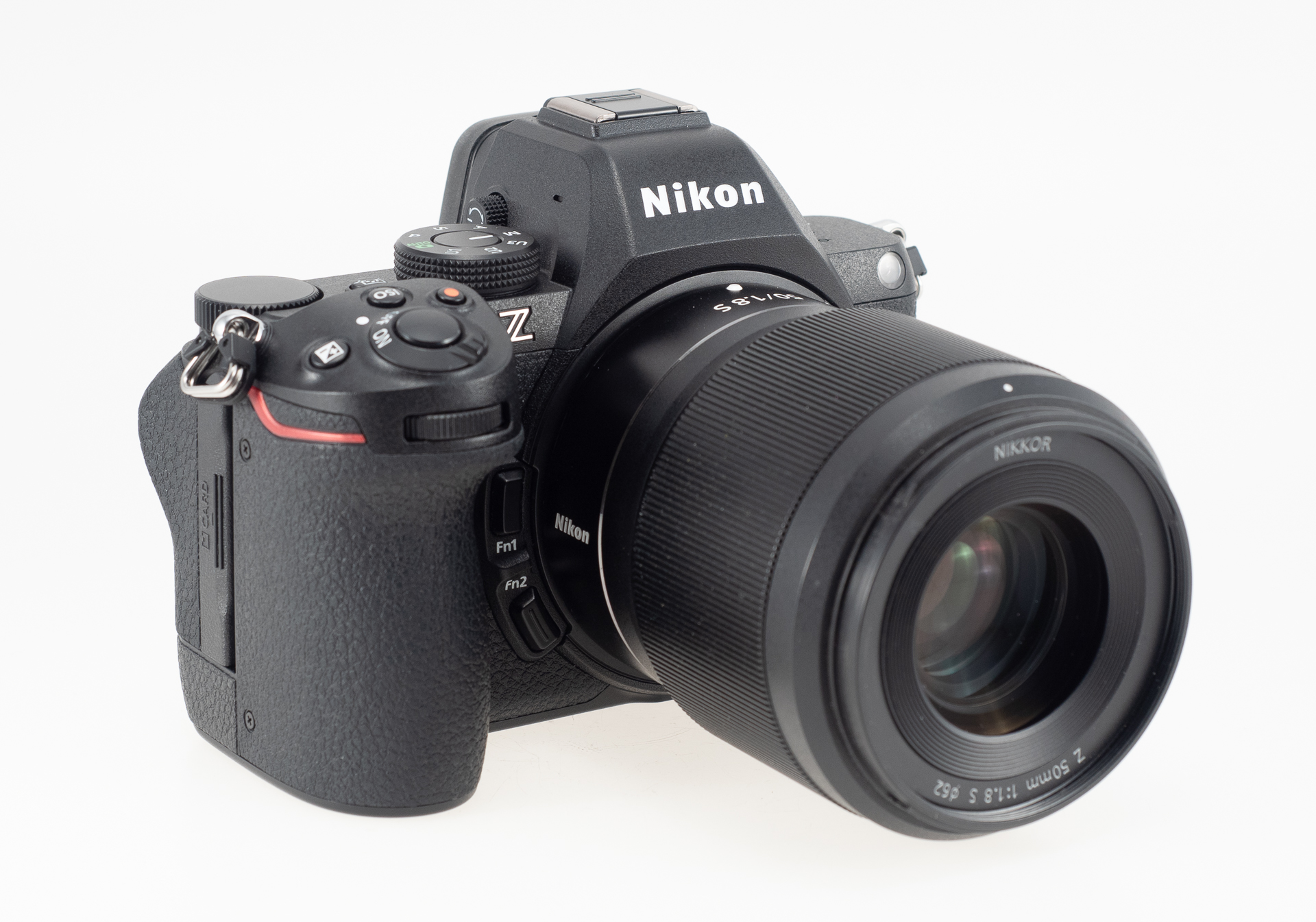

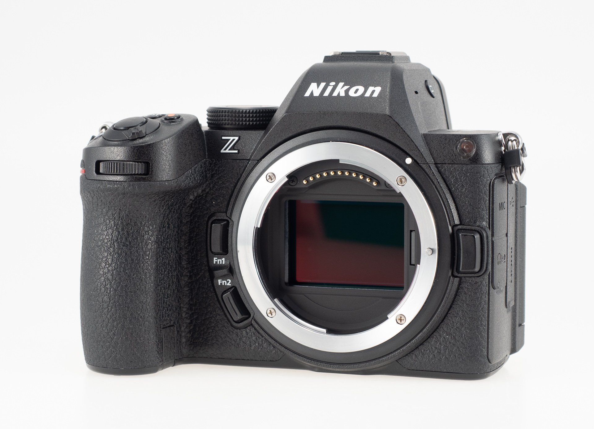

Budowa, jakość wykonania i funkcjonalność
Od frontu, Z5 II niewiele różni się pod poprzednika. Z wymiarów zmieniła się tylko głębokość (o zaledwie 2.5 mm) i odrobinę wzrosła masa. Obudowa charakteryzuje się bardzo dobrą jakością wykonania, jako że mamy do czynienia z magnezowym szkieletem i uszczelnieniami. Uchwyt okazuje się całkiem obszerny i dobrze wyprofilowany, na pochwałę zasługuje także gumowe tworzywo wyściełające.
W aparacie zastosowano akumulator EN-EL15c, choć możliwe jest stosowanie starszych ogniw EN-EL15 (a/b). Tylko ogniwa typu „b” i „c” pozwalają na ładowanie przez złącze USB-C, a z typem „c” możemy dodatkowo uzupełniać energię nawet podczas pracy. Slot kart pamięci jest podwójny i obsługuje parę kart SD (UHS-II).
3.2-calowy wyświetlacz LCD umieszczono na obrotowym przegubie i względem poprzednika rozszerzono funkcjonalność interfejsu dotykowego. Obecnie można za jego pomocą przesuwać punkty AF podczas kadrowania przez wizjer. Ten ostatni zapożyczono np. z Z6 II i robi dobre wrażenie. Ma naprawdę duże powiększenie obrazu (0.8x), choć brakuje mu nieco płynności przy dynamicznym przesuwaniu aparatu.

Rękojeść oferuje naprawdę niezłą wygodę chwytu, jest bowiem spora, wyprofilowana i wyściełana dobrze przyczepną gumą. Osobom o większych dłoniach może jednak trochę brakować miejsca na palce, na szczęście producent oferuje możliwość podpięcia dodatkowego uchwytu do zdjęć pionowych, wyposażonego w dodatkowe manipulatory oraz miejsce na drugą baterię.
Ergonomia elementów sterujących także stoi na dobrym poziomie, pochwalić tu należy możliwość programowania kilku przycisków (w tym nowego od funkcji „Picture Control” na górnej ściance aparatu), obecność Mojego Menu i konfigurowalnego menu podręcznego 𝑖, czy interfejsu dotykowego głównego wyświetlacza.

Pod względem osiągów zdolności rozdzielczej, Z5 II idzie praktycznie łeb w łeb z EOS-em R6 Mark II. Liderem naszego zestawienia pozostaje Sony A7 IV, o najmocniej upakowanym sensorze. Tak jak w Z6 II i Zf, również w Z5 II producent zastosował asymetryczny filtr antyaliasingowy, o zniesionej funkcji AA w kierunku poziomym.

Badanie zachowania fotodiod matrycy pokazało, że czułości w przeważającym zakresie nastaw, przedstawione jako średnie wartości ze wszystkich grup senseli, są nieco poniżej wartości nominalnych – nie więcej niż 1/3 EV. Punkt wzmocnienia jednostkowego wypada niezbyt wysoko, bowiem dla czułości 1166 (czyli nieco poniżej nastawy aparatu ISO 1600).
