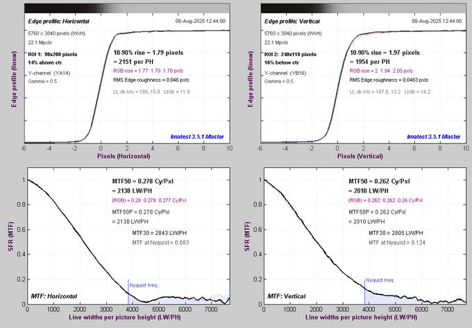

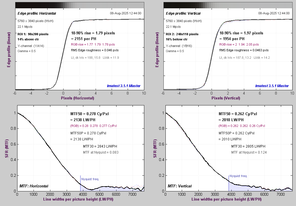

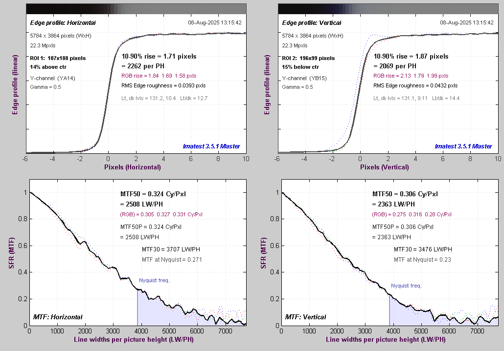

Rozdzielczość
Testy rozdzielczości przeprowadzamy na podstawie zdjęć tablicy ISO12233, które są robione dla różnych długości ogniskowych i różnych wartości przysłony. Następnie dokonujemy obliczeń zarówno dla centrum, jak i brzegu kadru. Wyniki prezentujemy w postaci wartości funkcji MTF50. Tradycyjnie pomiarom podlegały zarówno pliki JPEG, jak i surowe pliki RAW.
Zacznijmy od wyników otrzymanych dla plików RAW z centrum kadru.
Canon PowerShot V1 - Optyka
Maksymalne wyniki ocierają się o poziom 2500 LW/PH, co jest naprawdę dobrą wartością. Przypomnijmy, że 24-megapikselowy bezlusterkowiec EOS R100 uzyskał 2860 LW/PH (dla f/4), i to z bardzo wysokiej klasy obiektywem stałoogniskowym (RF 1.2/50). Widać sporą dysproporcję pomiędzy poszczególnymi ogniskowymi, a najsłabiej wypada ta najdłuższa. By uzyskać maksymalną jakość dla danej ogniskowej, nie trzeba przymykać przysłony o więcej niż 1 EV, a w wypadku środkowej (12.3 mm) najlepszy wynik wystąpił dla maksymalnego otworu względnego (f/3.5). Centrum kadru wypada zatem co najmniej dobrze.
Nie widać, by pliki RAW były wyostrzane. Wartości odpowiedzi w częstości Nyquista są dość typowe dla układów bez filtra antyaliasingowego.

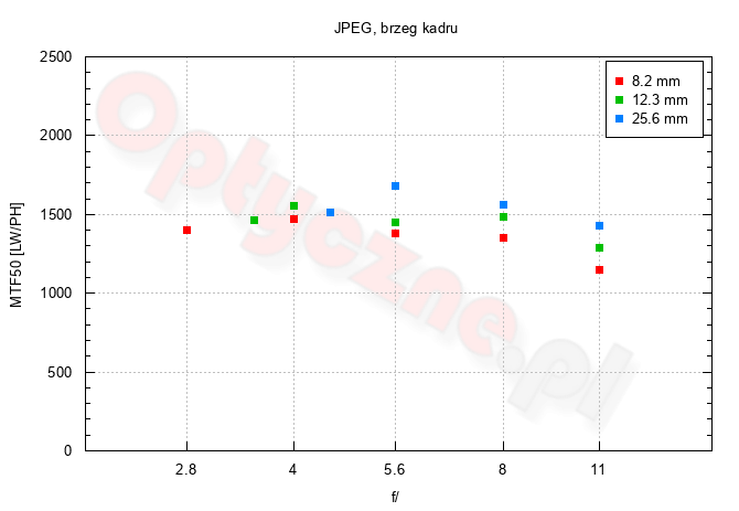

Poniżej zamieszczamy wyniki pomiaru rozdzielczości przeprowadzonego na plikach JPEG z wyostrzaniem ustawionym na minimalną wartość.
W przypadku JPEG-ów nie widać tak dużej różnicy w ostrości dla poszczególnych ogniskowych. Najszerszy kąt niczym szczególnym się nie wyróżnia, co naszym zdaniem wynika z korekty dystorsji, o czym piszemy w dalszej części tego rozdziału. Podobnie jak przy analizie RAW-ów, różnice pomiędzy środkiem a brzegiem kadru są spore i będą mieć przełożenie na wizualny odbiór detali.
Na podstawie poniższych wykresów możemy wnioskować, że JPEG-i są bardzo delikatnie wyostrzane.

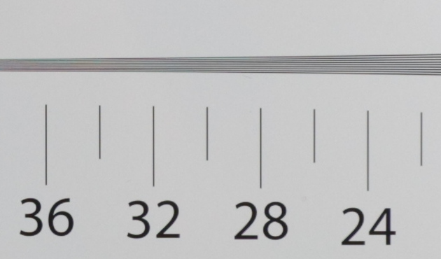

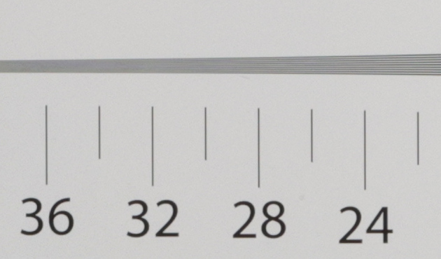

Poniżej prezentujemy wycinki zdjęć tablicy testowej (w formacie JPEG) w skali 1:1 z okolic centrum kadru dla maksymalnej i minimalnej rozdzielczości.
8.2 mm f/4
25.6 mm f/11

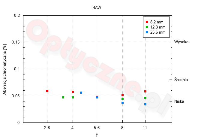

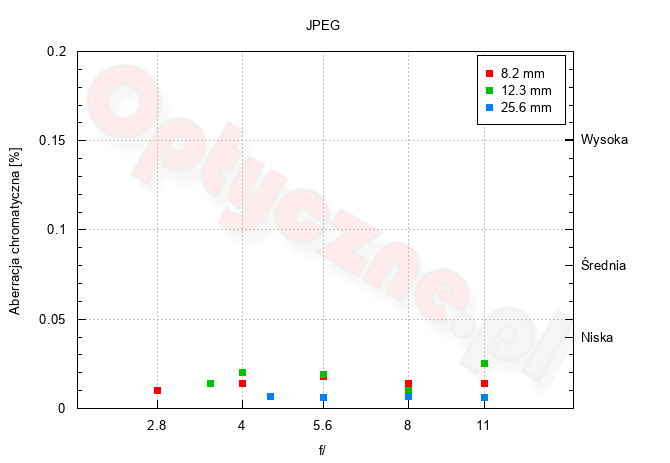

Aberracja chromatyczna
Przypomnijmy, że w naszej ocenie wartości aberracji wykraczające ponad 0.15% są uznawane za bardzo silne i widoczne na zdjęciach. Powyżej 0.08% uznajemy je za umiarkowane, a powyżej 0.04% za nieznaczące. Poniżej 0.04% możemy potraktować aberrację jako znikomą, czyli trudno dostrzegalną.
Aberracja chromatyczna na plikach JPEG nie stanowi najmniejszego problemu, bowiem w żadnym przypadku nie przekracza poziomu niskiego, czyli 0.04%.
Spójrzmy teraz, jak dokuczliwa jest ta wada w plikach surowych.
Intensywność poprzecznej aberracji chromatycznej jest oczywiście wyższa w RAW-ach niż w formacie JPEG, ale nieznacznie. W przypadku najlepszych wyników, mamy do czynienia z niskim poziomem tej wady. Większość pomiarów natomiast przypadła pomiędzy poziomami niskim i średnim, nawet nie ocierając się o ten drugi. Warto zatem pochwalić konstrukcję obiektywu za skuteczne korygowanie poprzecznej aberracji chromatycznej.

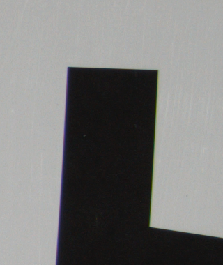

W tabelce poniżej prezentujemy w skali 1:1 wycinki zdjęć tablicy testowej przestawiające krawędzie czerni i bieli z najwyższym i najniższym poziomem aberracji chromatycznej według wyników otrzymanych dla surowych plików wywołanych programem dcraw.
8.2 mm f/4 25.6 mm f/11
Canon PowerShot V1 - Optyka Canon PowerShot V1 - Optyka

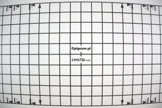

Dystorsja
Wyniki testów w tej kategorii podsumowuje poniższa tabelka.
8.2 mm 12.3 mm 25.6 mm
JPEG –2.72 % –1.97 % +0.13 %
RAW –15.8 % –7.67 % +0.13 %
Dla formatu JPEG i najszerszego kąta widzenia, dystorsja jest zauważalna, choć nie jest to poziom, który będzie bardzo przeszkadzał. Zniekształcenie beczkowe trochę zmniejsza się po przejściu z odpowiednika ogniskowej 16 mm do 24 mm.
Zgoła odmiennie sytuacja wygląda dla plików RAW. To, co widać dla ogniskowej 16 mm (w ekwiwalencie), przypomina bez mała obiektyw rybie oko, a ogromny wynik -15.8% mówi sam za siebie. Również dla środkowej ogniskowej poziom dystorsji jest bardzo wysoki. Dopiero dla maksymalnej wada ta zanika, co widać zarówno w JPEG-ach, jak i nieskorygowanych RAW-ach. Formalnie mamy do czynienia ze zniekształceniem poduszkowym, ale jego poziom jest praktycznie bliski zera.
JPEG RAW
8.2 mm
12.3 mm
25.6 mm
Z ciekawości, sprawdziliśmy jak z manualną korektą dystorsji na najszerszym kącie widzenia obiektywu poradzi sobie Lightroom. Po zaaplikowaniu maksymalnej nastawy (+100) obraz nadal pozostaje zniekształcony, a co gorsza, widać ślady dystorsji falistej. Zatem bez użycia odpowiedniego profilu powrót do prostego obrazu nie będzie łatwy.
Tak czy inaczej, stosując wspomnianą korektę i odpowiednio przycinając obraz (by przypominał ten z JPEG-a) otrzymujemy plik o rozdzielczości 3977×2657 pikseli, czyli ok. 10.5 megapiksela (oryginalnie 5760×3840 pix). Innymi słowy, straciliśmy ponad połowę pikseli, a obraz nadal jest zniekształcony.

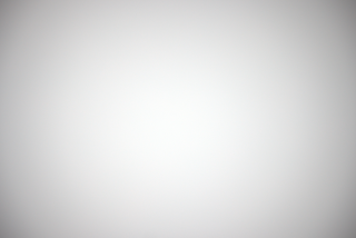

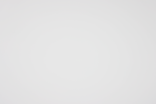

Winietowanie
Pomiary winietowania wykonaliśmy w pierwszej kolejności na plikach JPEG. Otrzymane przez nas wyniki prezentujemy w tabelce poniżej.
f/2.8 11.7%
(−0.36 EV)
f/3.5 – 8.8%
(−0.27 EV)
f/4 11.1%
(−0.34 EV)
10.7%
(−0.33 EV)
f/4.5 – – 3.8%
(−0.11 EV)
f/5.6 10.2%
(−0.31 EV)
10.1%
(−0.31 EV)
3.9%
(−0.12 EV)
f/8 7.4%
(−0.22 EV)
8.6%
(−0.26 EV)
3.7%
(−0.11 EV)
f/11 6.7%
(−0.2 EV)
7.3%
(−0.22 EV)
2.9%
(−0.09 EV)

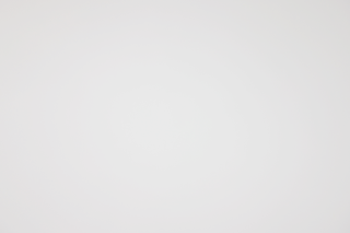

Winietowanie w plikach JPEG zostało skutecznie skorygowane, bowiem maksymalna strata na jasności to zaledwie −0.36 EV, odnotowana dla maksymalnie otwartej przysłony f/2.8 i najszerszego kąta.

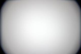

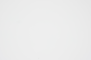

Spójrzmy teraz na wyniki pomiarów, które wykonaliśmy na surowych plikach.
f/2.8 99.7%
(−13.3 EV)
f/3.5 – 46.9%
(−1.83 EV)
f/4 99.7%
(−13.3 EV)
47.8%
(−1.88 EV)
f/4.5 – – 27.1%
(−0.91 EV)
f/5.6 99.5%
(−13.2 EV)
47.1%
(−1.86 EV)
25.8%
(−0.86 EV)
f/8 99.3%
(−13.1 EV)
44.5%
(−1.7 EV)
21.8%
(−0.71 EV)
f/11 99%
(−13 EV)
41.8%
(−1.56 EV)
17.8%
(−0.57 EV)

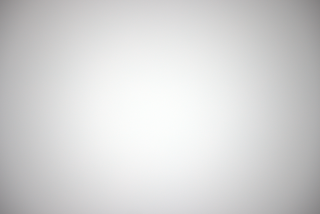

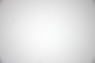

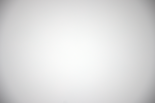

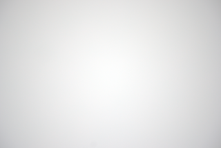

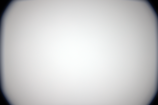

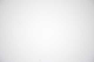

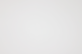

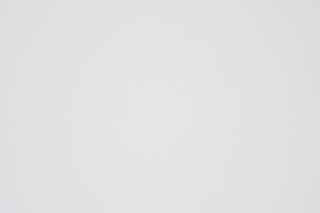

Monstrualna dystorsja, o której pisaliśmy wcześniej, dała efekt w postaci zaczernionych rogów na najszerszym kącie. Dla ogniskowej 24 mm (w ekwiwalencie) poziom winietowania nadal pozostaje dość duży i spada w bardzo niewielkim stopniu wraz z przymykaniem przysłony. Dopiero dla najdłuższej ogniskowej wada ta staje się mało dokuczliwa.
Poniżej przedstawiamy przykłady winietowania dla różnych nastaw ogniskowej i wartości przysłony.
JPEG RAW
8.2 mm
f/2.8 f/2.8
f/4 f/4
f/5.6 f/5.6
f/8 f/8
f/11 f/11
12.3 mm
f/3.5 f/3.5
f/4 f/4
f/5.6 f/5.6
f/8 f/8
f/11 f/11
25.6 mm
f/4.5 f/4.5
f/5.6 f/5.6
f/8 f/8
f/11 f/11
Sprawdziliśmy jeszcze, z jakim poziomem winietowania na najszerszym kącie obiektywu będziemy nadal mieć do czynienia po analogicznej korekcie zniekształcenia beczkowatego (i przycięciu obrazu) plików RAW w Lightroomie, jakiej dokonaliśmy w podrozdziale poświęconym dystorsji.
Dla f/2.8, winietowanie nadal pozostaje na całkiem sporym poziomie 43% (-1.62 EV). Po przymknięciu przysłony o 1 EV spada ono do 33.1% (-1.16 EV), a dla f/5.6 wynosi 27.1% (-0.91%). Nadal je trochę widać dla przysłon f/8 i f/11, gdzie zmierzone wyniki to odpowiednio 22.8% (-0.75 EV) oraz 21.5% (-0.7 EV).

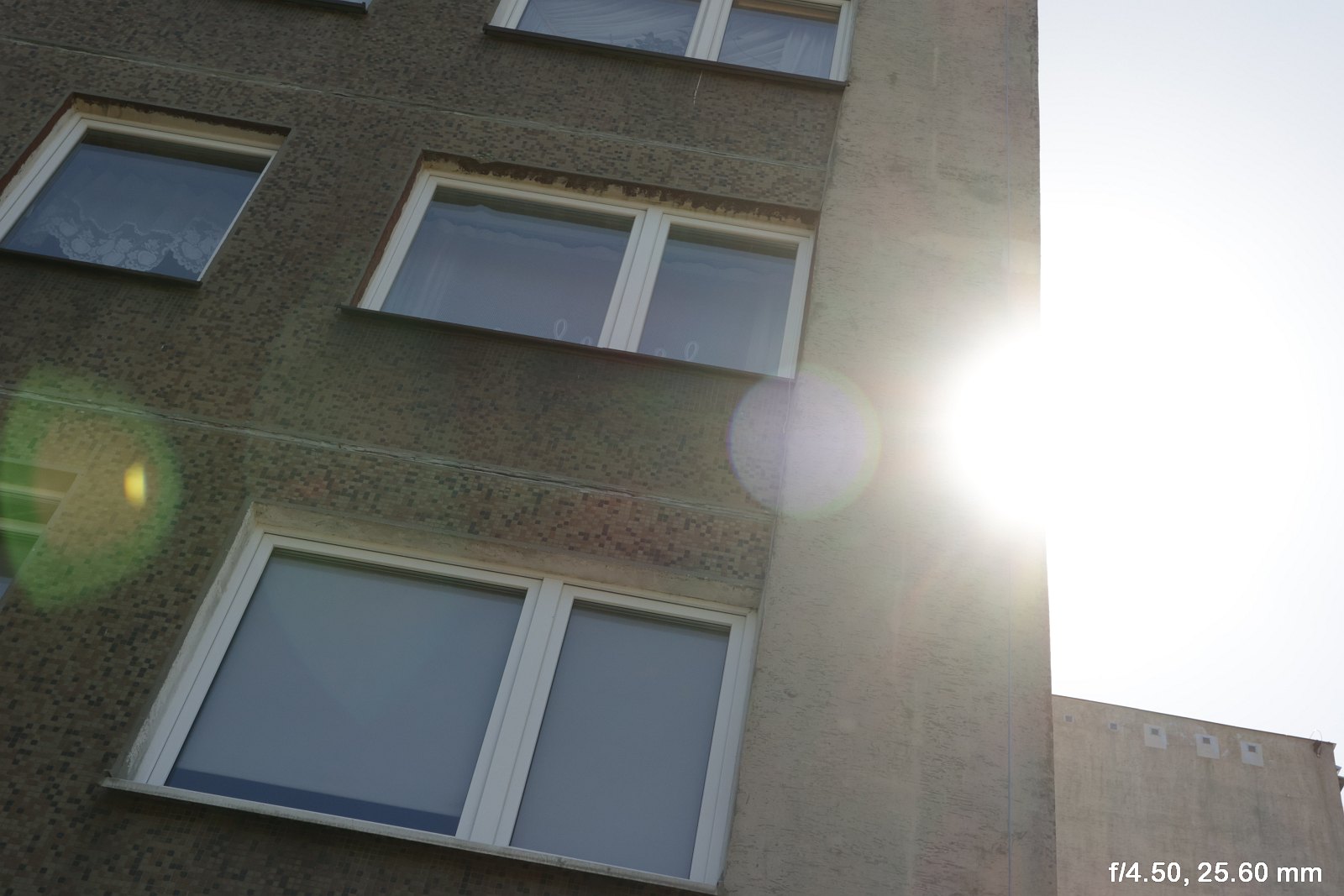

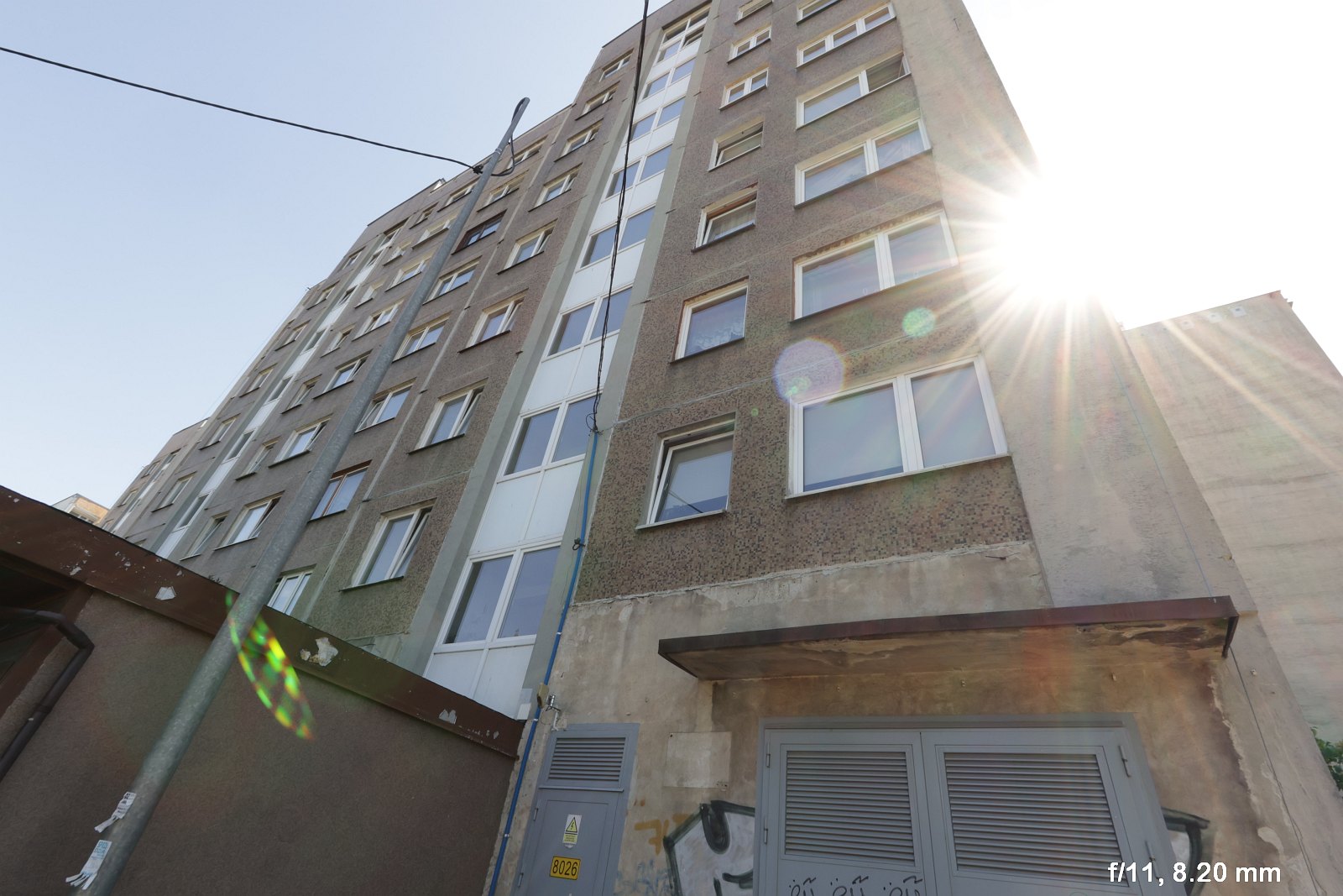

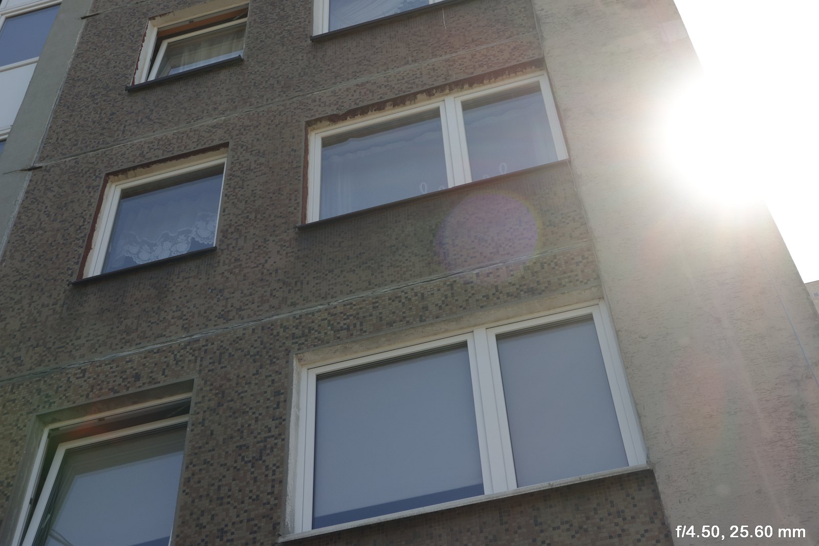

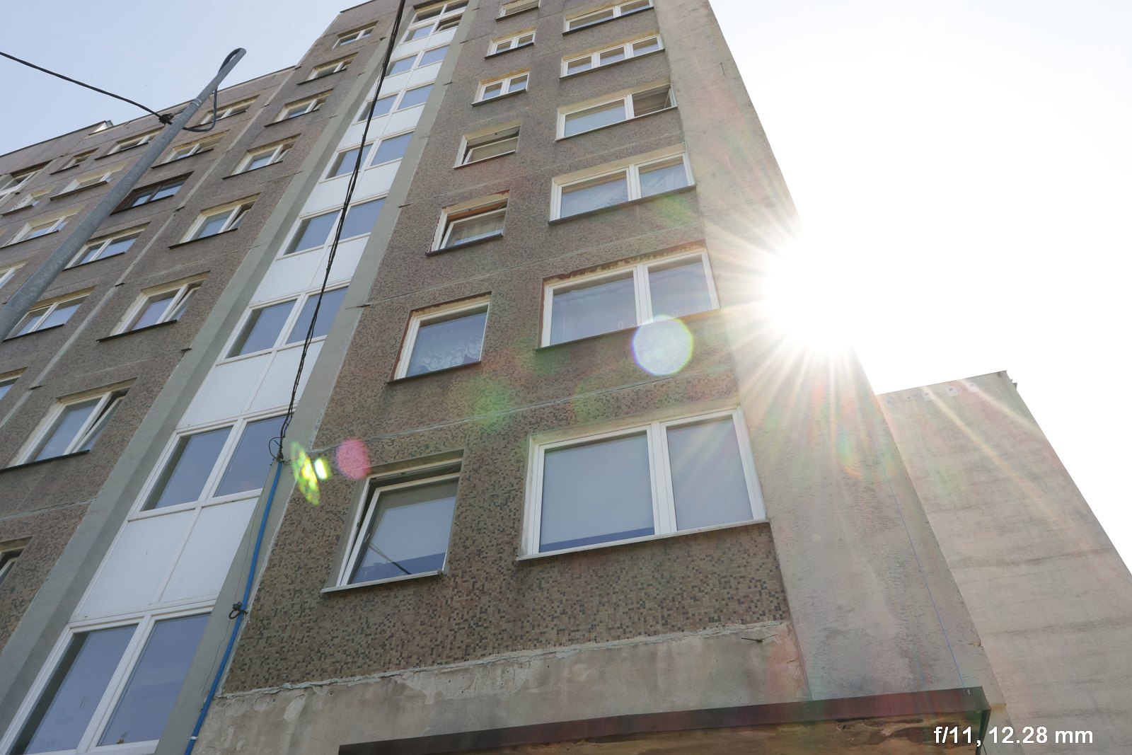

Odblaski
Jako, że w konstrukcji obiektywu mamy 9 elementów w 8 grupach, oznacza to, że mamy 16 granic powietrze-szkło. Odblaski można uzyskać zarówno, gdy słońce znajdzie się w okolicach centrum kadru, jak bliżej jego brzegu. Kolorowe artefakty mają sporą intensywność, nie widać natomiast globalnego spadku kontrastu na całym zdjęciu. Nasza ocena tego aspektu obiektywu w PowerShocie V1 jest generalnie średnia.
