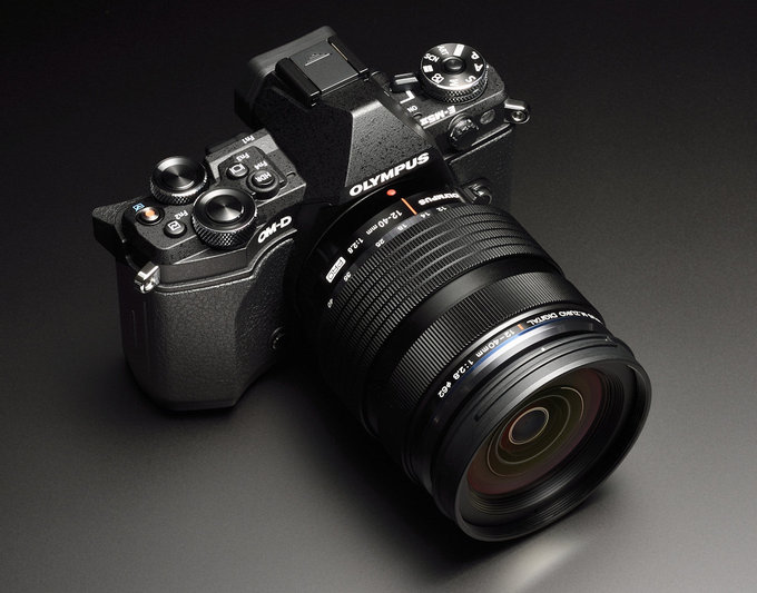

Olympus M.Zuiko 12–40 mm f/2.8 ED PRO jest uszczelnionym obiektywem z serii PRO. Pierwszym z tej linii modelem, jaki ujrzał światło dzienne. Obiektyw jest w miarę jasny, oferuje stałe światło f/2.8, co jest dobrym parametrem. Owszem mogłoby być zawsze jaśniej, ale podejrzewam, że cena takiego produktu zdecydowanie zaczęłaby przeszkadzać. Pierścień oprócz możliwości obracania lewo/prawo daje nam możliwość ustawienia dwóch pozycji (przód/tył) dzięki czemu łatwo możemy przełączać się z trybu AF na MF. W pierwszej pozycji i przy wybraniu w aparacie opcji MF albo SAF+MF za pomocą pierścienia też możemy ustawiać ostrość ręcznie, jednak pierścień nie ma blokady na żadnym z końców zakresu. Znaczy to, że pierścieniem możemy swobodnie obracać i nie czujemy oporu, gdy dojedziemy do nieskończoności czy 20 cm. W przypadku przesunięcia pierścienia do tyłu widzimy skalę (0.2 cm, 0,5 cm, 1 m, +∞), a możliwość kręcenia pierścieniem jest ograniczona zakresem odległości. Napotykamy na opór i nie mamy możliwości dalszego obracania pierścieniem. To rzecz do której bardzo się przyzwyczaiłem i często korzystam z tego przełącznika. Pierścienie w obiektywach kręciły się tak odkąd pamiętam i myślę że to bardziej naturalny sposób ustawiania ostrości. Oprócz tego na obudowie mamy przycisk funkcyjny L-Fn. W pełni programowalny kolejny przycisk, któremu możemy przypisać różne funkcje.
