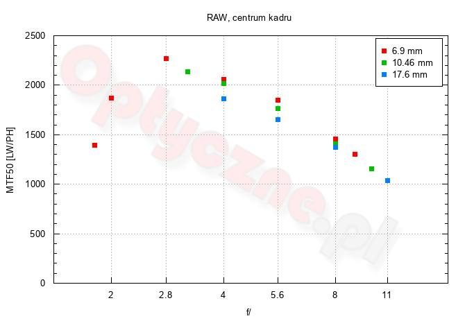

Zacznijmy od wyników otrzymanych dla plików RAW z centrum kadru.
Sony ZV-1 II - Optyka

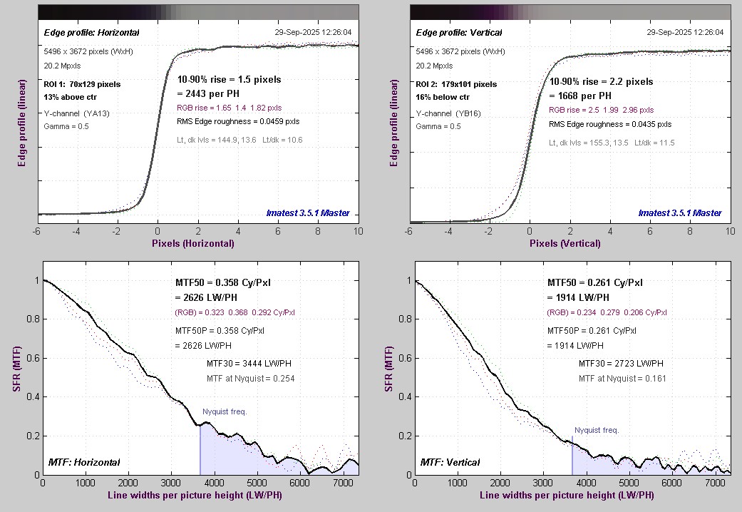

Maksymalne wyniki ocierają się o poziom 2300 LW/PH, co jest w gruncie rzeczy dobrą wartością. Testowany przez nas niedawno Canon V1 uzyskał blisko 2500 LW/PH. Dobrze w tym miejscu przywołać starszy model Sony RX100 VI, który nie doszedł nawet do poziomu 1900 LW/PH. Dysproporcja pomiędzy poszczególnymi ogniskowymi w ZV-1 II nie jest zbyt duża, niemniej najsłabiej wypada ta najdłuższa. W przypadku najszerszego kąta widzenia, by uzyskać maksymalną jakość, należy przymknąć przysłonę o 1 i 1/3 EV. Dla pozostałych ogniskowych, najlepiej fotografować przy największym otworze względnym.

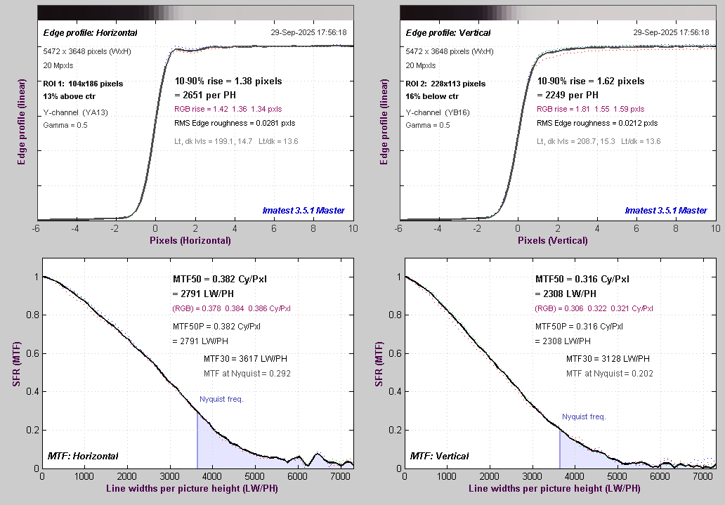

Analiza przykładowego pliku wywołanego w dcraw pokazuje, że pliki RAW nie są wyostrzane. Wartości odpowiedzi w częstości Nyquista sugerują natomiast, że mamy do czynienia z asymetrycznym filtrem antyaliasingowym. Dla składowej poziomej nie ma on wprawdzie mocy, ale dla pionowej już tak. Takie rozwiązanie nie dziwi w przypadku urządzenia adresowanego do osób filmujących, gdyż może nieco redukować ewentualną morę.

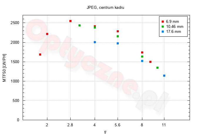

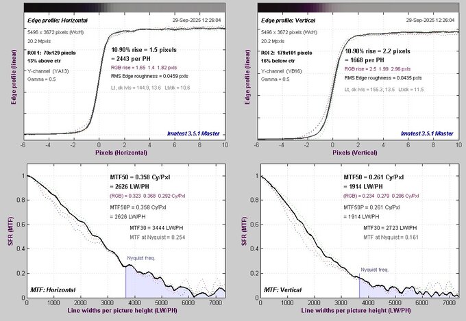

Poniżej zamieszczamy wyniki pomiaru rozdzielczości przeprowadzonego na plikach JPEG z wyostrzaniem ustawionym na minimalną wartość.
W przypadku JPEG-ów także widać, że najkrótsza ogniskowa zachowuje się najlepiej. Generalnie, zmierzone osiągi stoją na trochę wyższym poziomie niż w RAW-ach, co wynika z wyostrzania JPEG-ów. Tak samo, jak przy analizie plików surowych, brzeg kadru niestety mocno ustępuje centrum.
Na podstawie poniższych wykresów możemy wnioskować, że JPEG-i są wyostrzane, choć dość delikatnie.

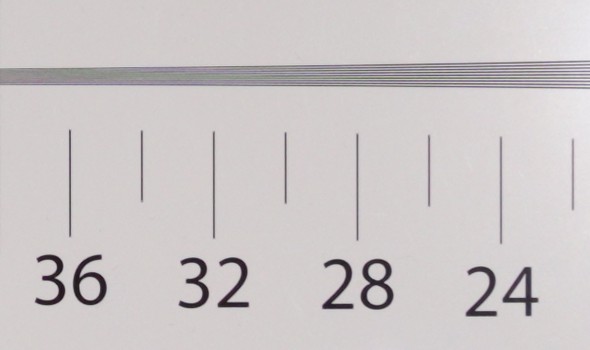

Poniżej prezentujemy wycinki zdjęć tablicy testowej (w formacie JPEG) w skali 1:1 z okolic centrum kadru dla maksymalnej i minimalnej rozdzielczości.
6.9 mm f/2.8
17.6 mm f/11

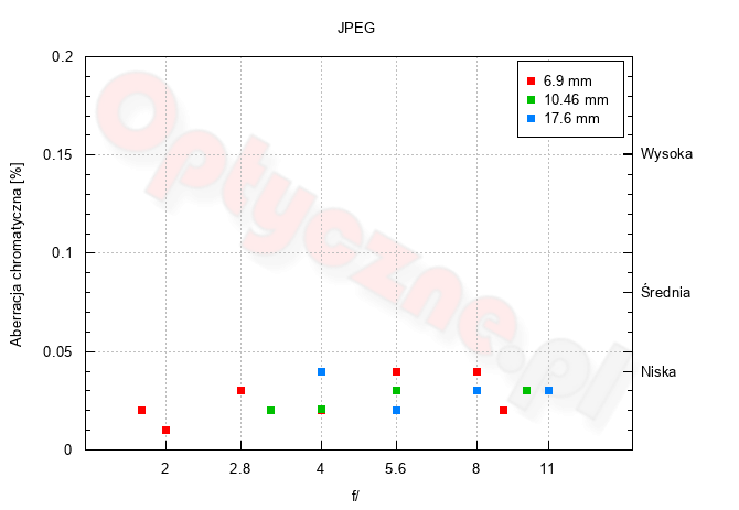

Przypomnijmy, że w naszej ocenie wartości aberracji wykraczające ponad 0.15% są uznawane za bardzo duże i widoczne na zdjęciach. Powyżej 0.8% uznajemy je za umiarkowane, a powyżej 0.04% za nieznaczące. Poniżej 0.04% możemy potraktować aberrację jako znikomą, czyli trudno dostrzegalną.
Aberracja chromatyczna w plikach JPEG nie będzie nam przeszkadzać. Najwyższy zanotowany poziom klasyfikujemy jako „niski”, a w większości przypadków wyniki są jeszcze korzystniejsze.

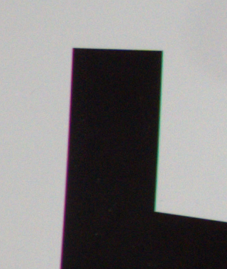

Spójrzmy teraz, jak dokuczliwa jest ta wada w plikach surowych.

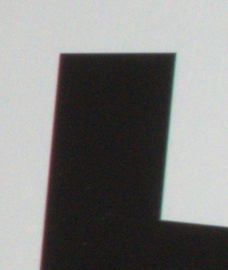

Dopiero w plikach RAW widać, z jakim z poziomem poprzecznej aberracji chromatycznej mamy faktycznie do czynienia w obiektywie aparatu ZV-1 II. Większość pomiarów zawiera się w przedziale od „niskiego” do „średniego”, lecz to drugie kryterium też zostało kilkukrotnie przekroczone. Wada ta będzie zatem trochę przeszkadzać, choć na szczęście umiarkowanie. Łatwo zauważyć, że dla najszerszego kąta krzywa zachowuje się nietypowo, lecz trudno nam jednoznacznie wskazać, co jest tego powodem.
W tabelce poniżej prezentujemy w skali 1:1 wycinki zdjęć tablicy testowej przestawiające krawędzie czerni i bieli z najwyższym i najniższym poziomem aberracji chromatycznej według wyników otrzymanych dla surowych plików wywołanych programem dcraw.
6.9 mm f/1.8 17.6 mm f/11
Sony ZV-1 II - Optyka Sony ZV-1 II - Optyka

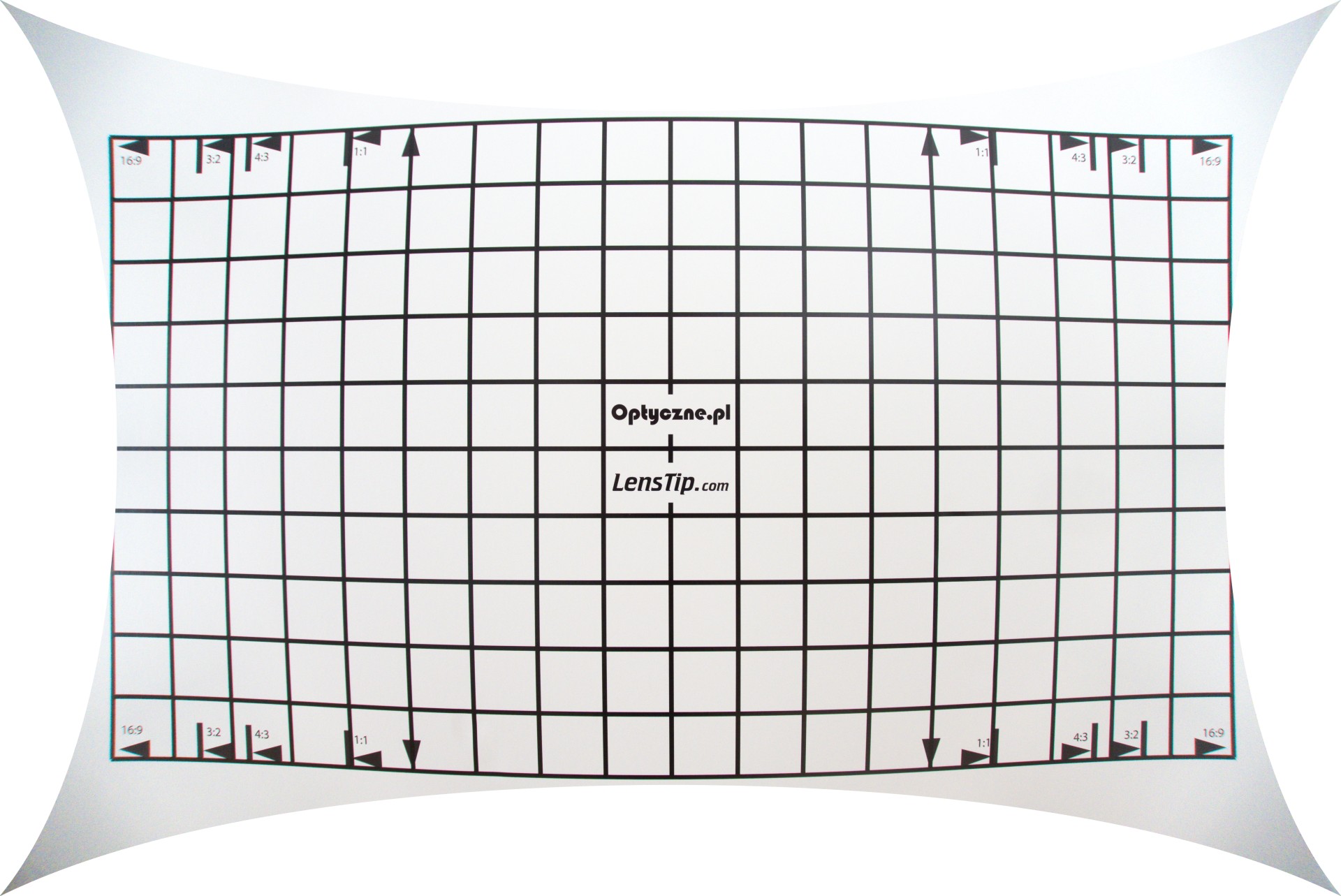

Dystorsja
Wyniki testów w tej kategorii podsumowuje poniższa tabelka.
6.9 mm 10.46 mm 17.6 mm
JPEG –1.99 % –0.57 % -0.55 %
RAW –15.5 % –5.63 % +1.28 %

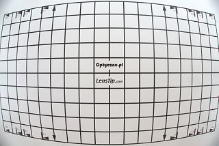

Dla formatu JPEG i najszerszego kąta widzenia, da się zauważyć lekką dystorsję, natomiast jej poziom nie jest zbytnio dokuczliwy. Dla pozostałych ogniskowych, wada ta nie powinna już w ogóle przeszkadzać.

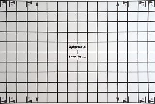

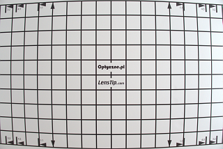

Analiza plików RAW z kolei wyraźnie przypomina to, co obserwowaliśmy w Canonie V1. Wprawdzie niechlubny rekord -15.8% dla najszerszego kąta widzenia nie został pobity, ale praktycznie zrównany. Na niekorzyść aparatu Sony działa również to, że V1 ową wartość zanotował dla ekwiwalentu 16 mm, a ZV-1 II dla odpowiednika 18 mm. Tak wysoki poziom dystorsji oznacza, że de facto mamy do czynienia z obiektywem typu rybie oko. Także dla środkowej ogniskowej poziom dystorsji jest wysoki. Z kolei dla 50 mm, wada ta zmienia znak i obserwujemy lekkie (ale widoczne) zniekształcenie poduszkowate.
JPEG RAW

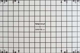

6.9 mm
10.46 mm
17.6 mm
Z ciekawości sprawdziliśmy, jak z manualną korektą dystorsji na najszerszym kącie widzenia obiektywu poradzi sobie Lightroom. Po zaaplikowaniu maksymalnej nastawy (+100) obraz nadal pozostaje zniekształcony i, co gorsza, widać ślady dystorsji falistej. Zatem, bez użycia odpowiedniego profilu, powrót do prostego obrazu nie będzie łatwy.
Tak czy inaczej, stosując wspomnianą korektę i odpowiednio przycinając obraz (by przypominał ten z JPEG-a) otrzymujemy plik o rozdzielczości 4132×2761 pikseli, czyli ok. 11.4 megapiksela (oryginalnie 5472×3648 pix). A zatem pomimo straty blisko połowy pikseli, obraz nadal wymaga prostowania.

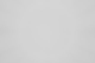

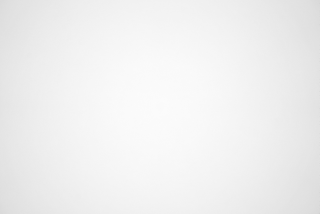

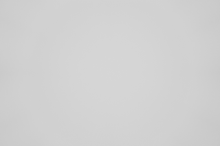

f/1.8 52.9%
(−2.17 EV)
f/2 50.5%
(−2.03 EV)
f/2.8 34.9%
(−1.24 EV)
f/3.2 – 12.9%
(−0.39 EV)
f/4 28.4%
(−0.97 EV)
15.1%
(−0.47 EV)
18.4%
(−0.59 EV)
f/5.6 32.5%
(−1.14 EV)
15.4%
(−0.49 EV)
17.7%
(−0.56 EV)
f/8 39%
(−1.43 EV)
15.2%
(−0.48 EV)
15.6%
(−0.49 EV)
f/9 41.7%
(−1.56 EV)
f/10 - 14.3%
(−0.45 EV)
f/11 - - 13.3%
(−0.41 EV)

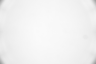

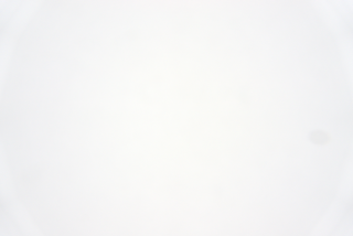

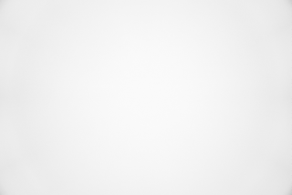

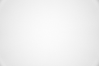

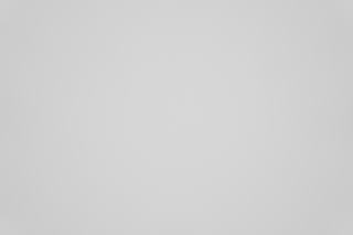

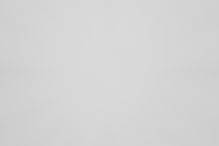

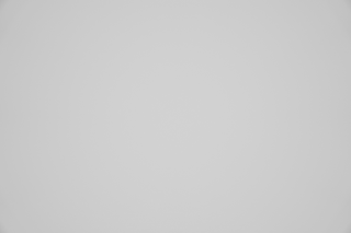

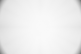

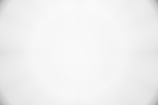

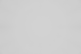

Winietowanie da nam nieco się we znaki tylko dla najkrótszej ogniskowej. Co ciekawe, gigantyczna dystorsja, którą zaobserwowaliśmy wcześniej, nie spowodowała zaczernienia rogów, jak np. w Canonie V1 w analogicznych warunkach. Efektem tego, maksymalna strata jasności to „tylko” -2.17 EV dla f/1.8. Oczywiście wada ta jest wyraźnie widoczna, a jej poziom spory, nie zmienia to jednak faktu, że projektanci wyszli z tego wyzwania obronną ręką.

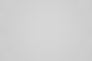

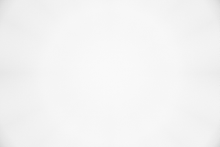

Poniżej przedstawiamy przykłady winietowania dla różnych nastaw ogniskowej i wartości przysłony.
JPEG RAW
6.9 mm
f/1.8 f/1.8
f/2 f/2
f/2.8 f/2.8
f/4 f/4
f/5.6 f/5.6
f/8 f/8
f/9 f/9
10.46 mm
f/3.2 f/3.2
f/4 f/4
f/5.6 f/5.6
f/8 f/8
f/10 f/10
17.6 mm
f/4 f/4
f/5.6 f/5.6
f/8 f/8
f/11 f/11
Powyższe miniaturki pokazują także niefizyczne zachowanie (szczególnie dla najszerszego kąta i mocno przymkniętej przysłony), które objawia się obecnością fragmentów nieco jaśniejszego pierścienia przy rogach kadru. Prawdopodobnie wpływ na pomiary ma nie tylko optyka obiektywu, lecz także dodatkowe elementy, jak np. filtr ND.

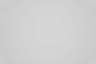

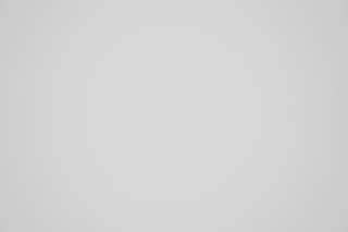

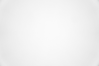

Sprawdziliśmy jeszcze, z jakim poziomem winietowania na najszerszym kącie obiektywu będziemy nadal mieć do czynienia po analogicznej korekcie zniekształcenia beczkowatego (i przycięciu obrazu) plików RAW w Lightroomie, jakiej dokonaliśmy w podrozdziale poświęconym dystorsji.
Nawet dla f/1.8, winietowanie pozostaje na niewielkim poziomie 9.7% (-0.29 EV), a dla f/2 wynosi 8.9% (-0.27 EV). Po przymknięciu przysłony o 1 EV spada ono do 6.7% (-0.2 EV), a dla f/4 wynosi 5.8% (-0.17 EV). Przy f/5.6 winietowanie wynosi 4.9% (-0.15 EV). Dalsze przymykanie ma prawie niezauważalny wpływ na i tak bardzo niski poziom tej wady.
6.9 mm, RAW skoryg., f/1.8 6.9 mm, RAW skoryg., f/9

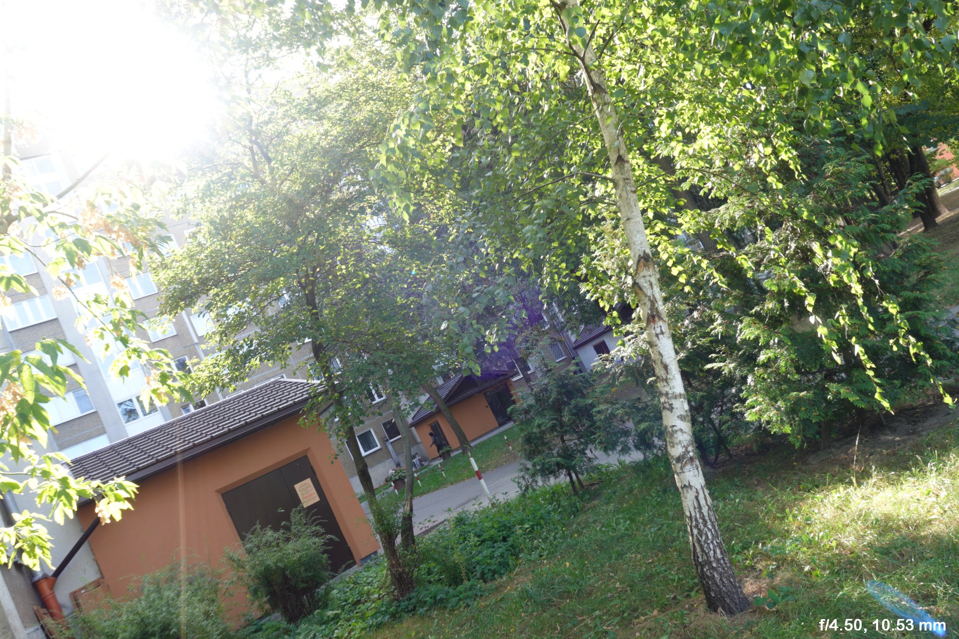

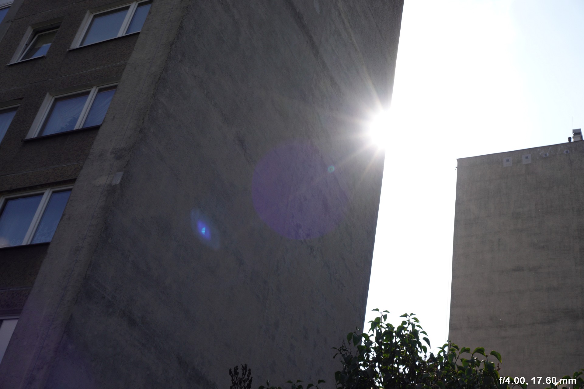

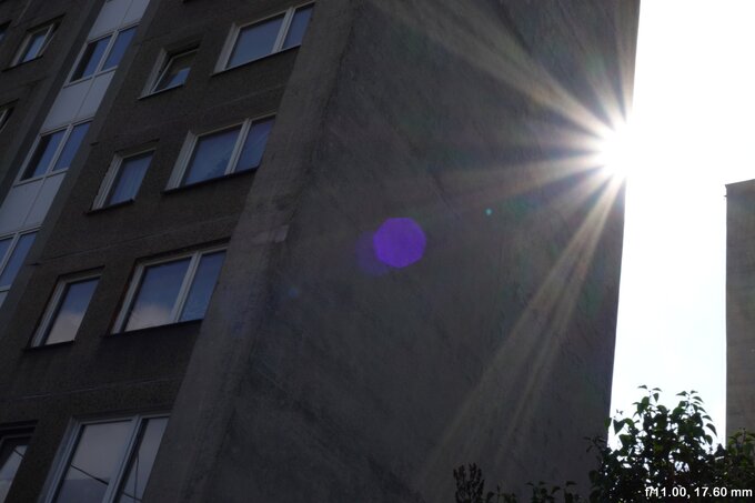

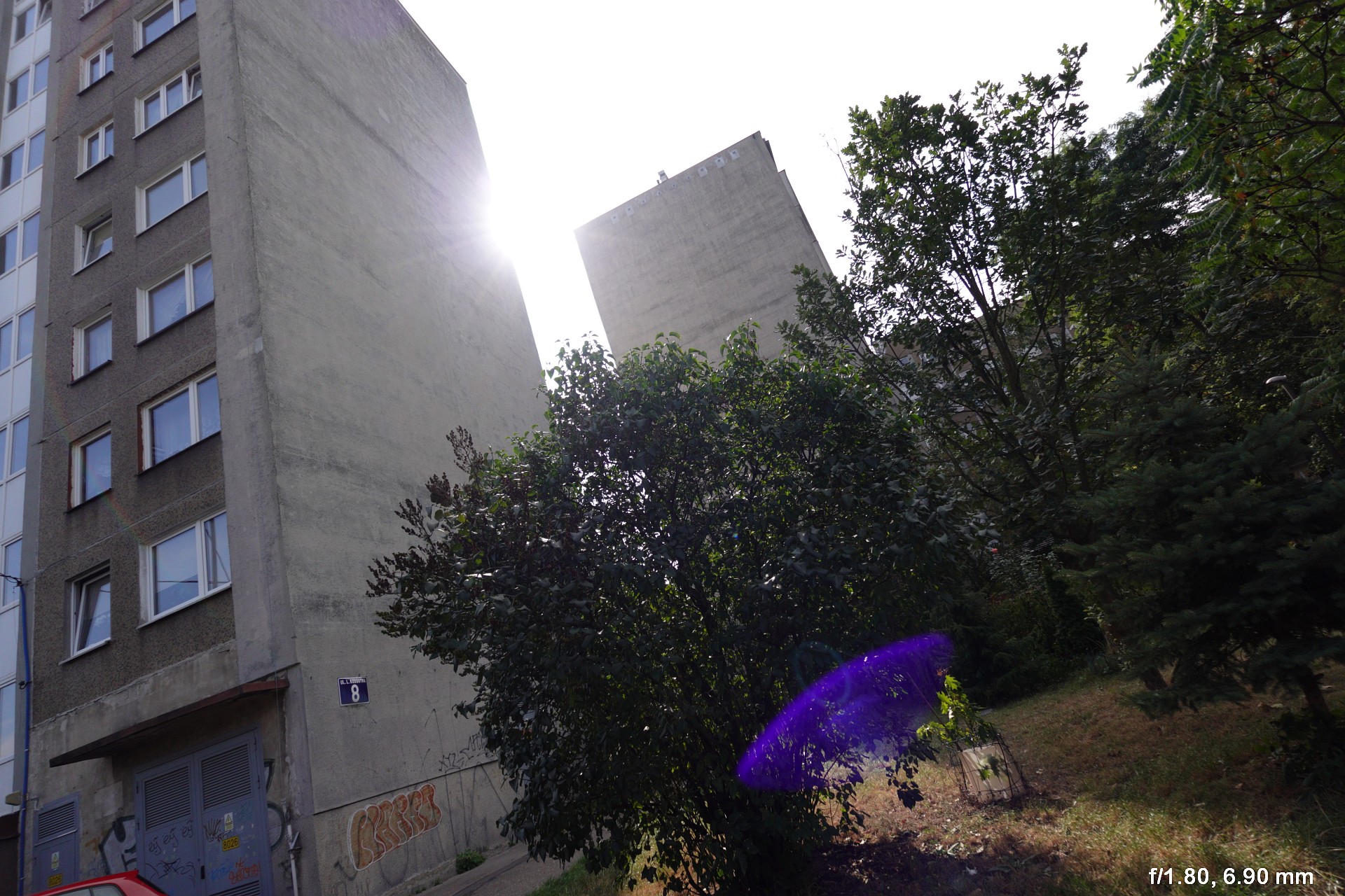

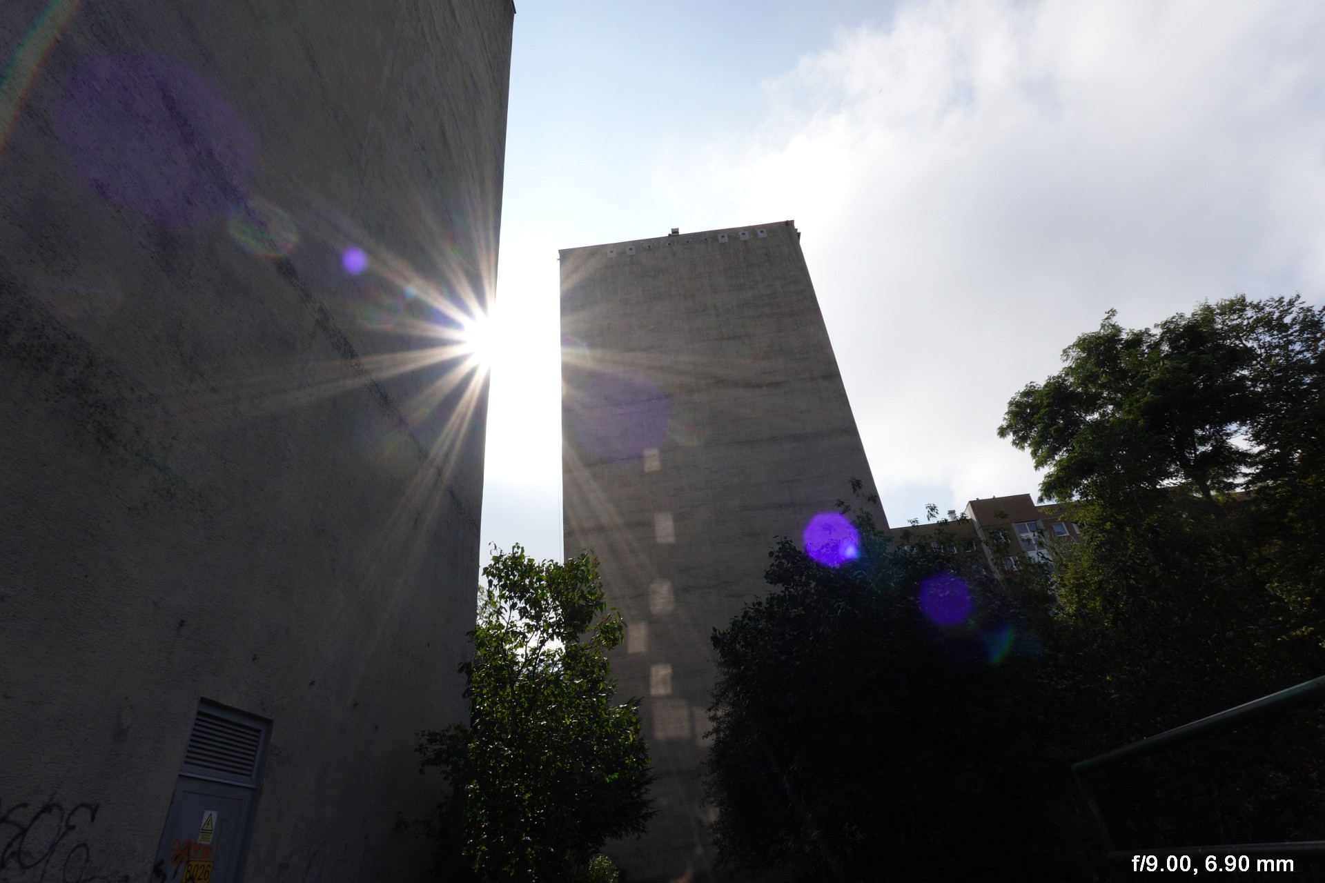

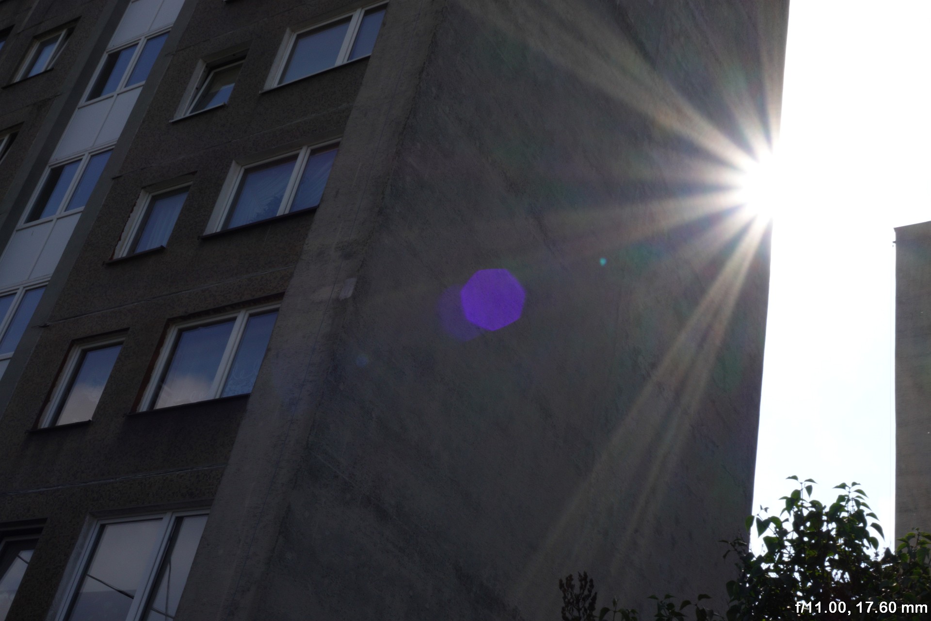

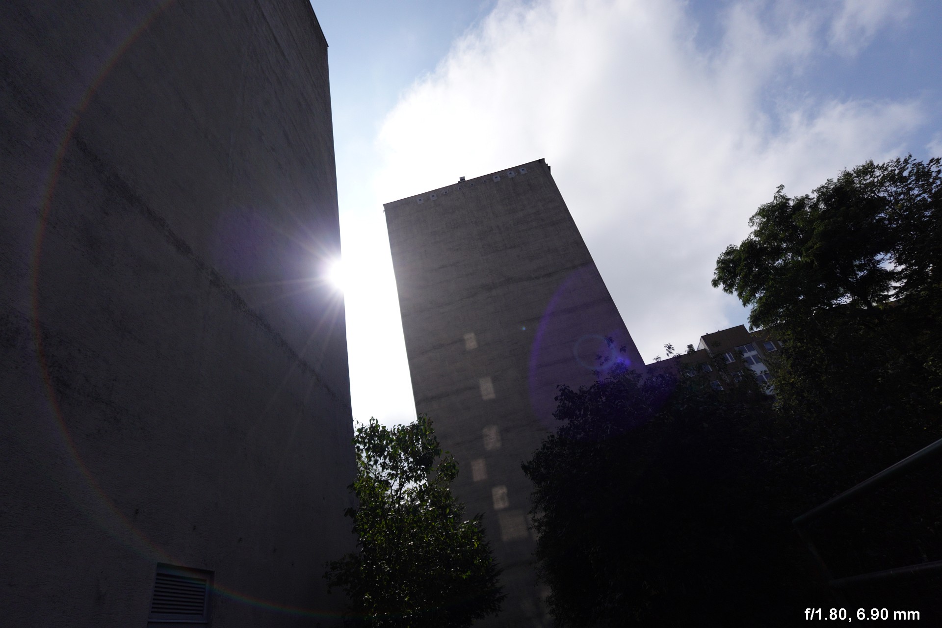

Odblaski
Jako że w konstrukcji obiektywu mamy 9 elementów w 9 grupach, oznacza to, że mamy 18 granic powietrze-szkło. Odblaski można uzyskać zarówno, gdy słońce znajdzie się w okolicach centrum kadru, jak bliżej jego brzegu. Kolorowych artefaktów jest sporo, szczególnie po przymknięciu przysłony. Najgorzej pod tym względem wypada środkowa ogniskowa (ekwiwalent 28 mm), gdzie intensywność flar jest największa. W jednym przypadku większość kadru zyskała mało estetyczny, fioletowy zafarb. Generalnie zachowanie obiektywu ZV-1 II w kategorii odblasków stoi niestety poniżej oczekiwań.
