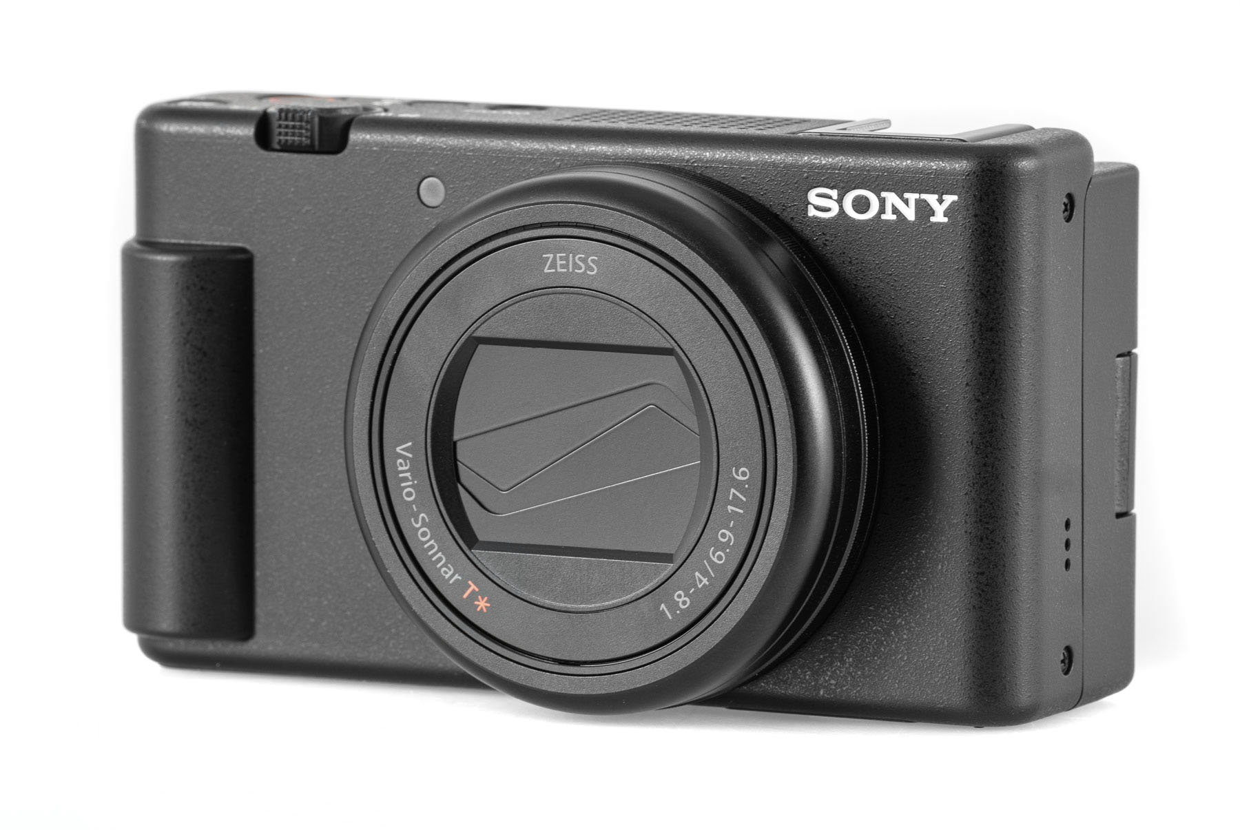

Sony ZV-1 II - Podsumowanie
ZV-1 II oferuje coś, czego wcześniej nie miał żaden kompakt – ultraszerokokątny zoom o zakresie 18-50 mm. Jest to wprawdzie urządzenie przeznaczone przede wszystkim dla osób nagrywających wideo, jednak z uwagi na kąty widzenia, może także zainteresować fotografujących. Kolejnym atutem jest rozmiar, który można w zasadzie uznać za „kieszonkowy”.

Zbudowany z tworzyw sztucznych korpus ZV-1 II nie robi tak dobrego wrażenia, jak aluminiowe RX100-y, choć generalnie trudno mieć większe zastrzeżenia. Nie do końca stabilny wydaje się natomiast tubus wysuniętego obiektywu, co pewnie wynika z miniaturyzacji całości. Aparat jest bowiem niewielki i łatwo zmieścimy go do kieszeni bluzy. Niestety, po raz kolejny producent nie zdecydował się na zastosowanie uszczelnień.
Na przedniej ściance znajdziemy niewielką nakładkę wykonaną z twardego plastiku. To niezrozumiała naszym zdaniem zmiana, bowiem u poprzednika zastosowano tworzywo gumowe. Zestaw elementów sterujących jest raczej skromny, dlatego warto posiłkować się takimi udogodnieniami, jak programowalne Moje Menu, menu podręczne Fn, czy możliwość przemapowania kilku przycisków. W serii ZV-1 nie pojawił się niestety otaczający obiektyw użyteczny pierścień funkcyjny, znany z rodziny RX100. Mamy natomiast dotykowy interfejs na ekranie, i to o wysokiej funkcjonalności.
Należy pamiętać, że ZV-1 II nie ma migawki mechanicznej, a jedynie elektroniczną. O dłuższych ekspozycjach możemy zapomnieć, bowiem maksymalny czas naświetlania to zaledwie 1/4 sekundy. Znacznie łatwiej ograniczyć ekspozycję, bowiem oprócz krótkiej ekspozycji 1/32000 s, możemy aktywować wbudowany filtr ND o sile 3 EV.
Autofokus łączy w sobie metody detekcji kontrastu i fazy, przy czym punktów realizujących tę drugą mamy dość dużo, bo 315. AF generalnie radzi sobie bardzo dobrze w ciągu dnia, warto pochwalić także skuteczność algorytmów wykrywania twarzy i oczu. Gorzej jest w słabym świetle, bowiem sprawność tego systemu zauważalnie spada. Możemy pochwalić wydajność trybu seryjnego 24 kl/s ze względu na dobrą pojemność bufora.
W ZV-1 II nie znajdziemy niestety rozmaitych funkcji dodatkowych, przydatnych dla osób fotografujących: cyfrowych filtrów efektowych, automatycznie składanych panoram, czy zdjęć HDR. Z uwagi na podstawowe przeznaczenie tego modelu do filmowania, zrezygnowano także z wizjera, wbudowanej lampy błyskowej, ale także stabilizacji obrazu. Pochwalić możemy pracę modułów Wi-Fi oraz Bluetooth – współpraca ze smartfonem przebiegała bardzo sprawnie, a aplikacja Creators' App charakteryzuje się wysoką funkcjonalnością.
