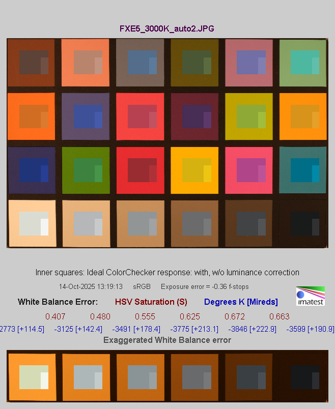

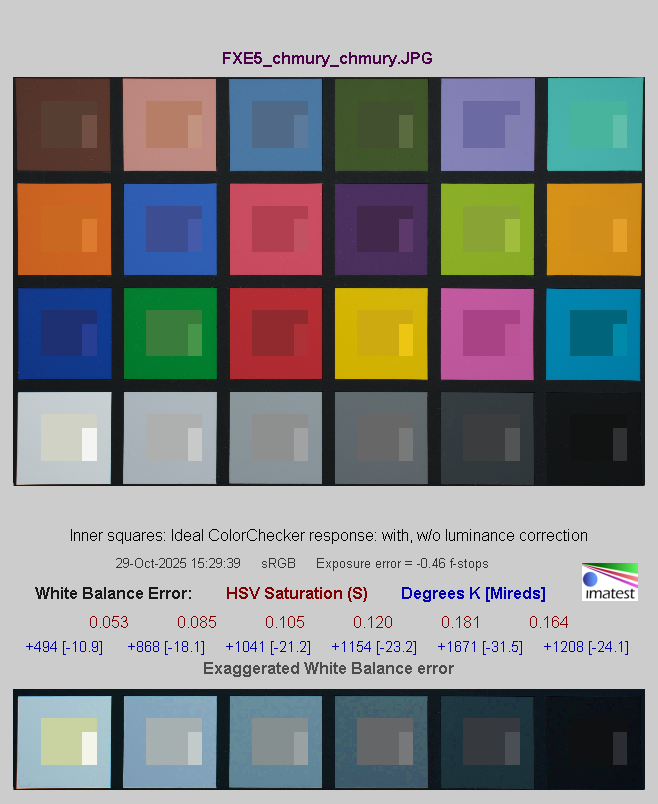

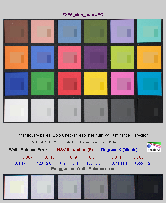

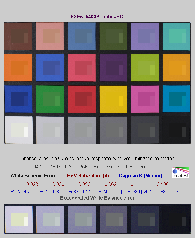

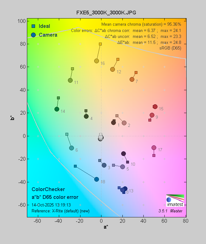

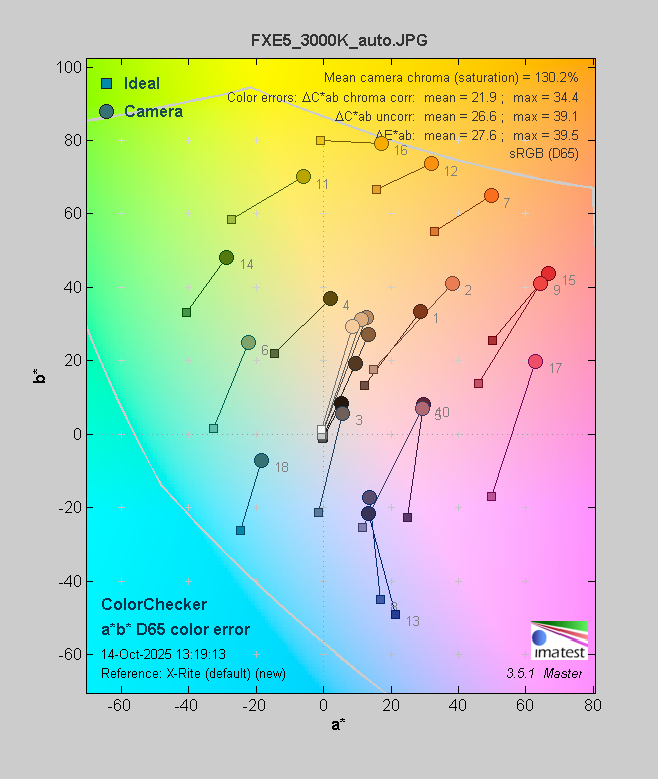

Pomiary skuteczności balansu bieli wykonujemy na 24-polowej tablicy kolorów X-Rite. Następnie wyliczamy parametry dC (odchylenie od właściwej barwy w przestrzeni L*a*b*, czyli wartość błędu, z jakim ocenił barwę aparat) oraz S (nasycenie barwy wyrażone w procentach). Poniżej w tabeli przedstawiamy wyniki dla przetestowanych przez nas ustawień balansu bieli.
Światło Balans bieli dC S [%]

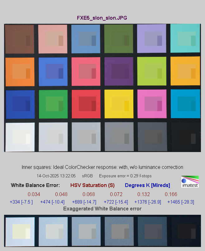

Słoneczny dzień Auto 4.14 109.3
Słoneczny dzień Słoneczny dzień 4.72 110

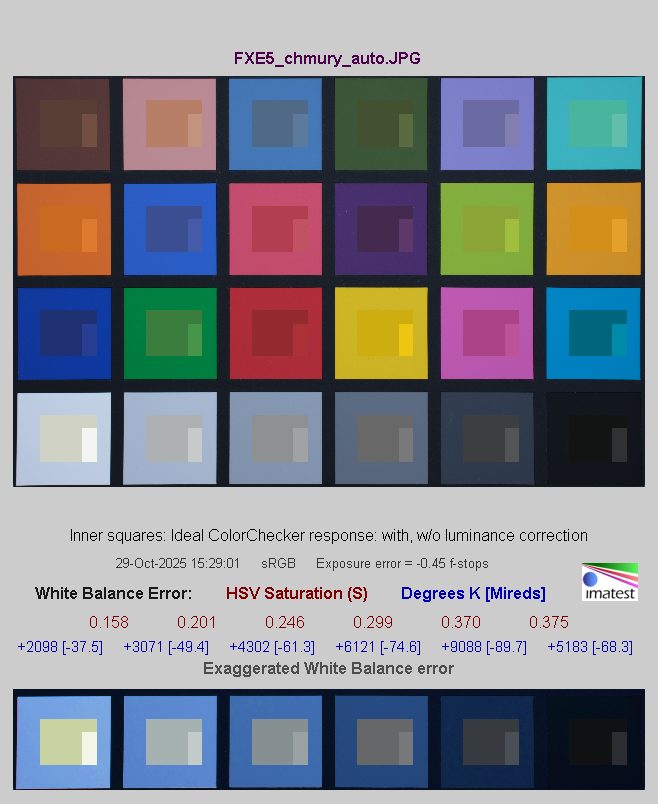

Pochmurny dzień Auto 11.5 113
Pochmurny dzień Chmury 4.09 105.1

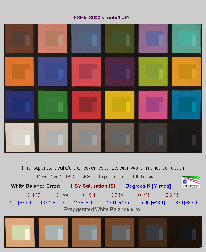

3000K Auto 21.9 130.2

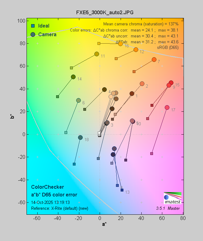

3000K Auto – priorytet bieli 9.93 104.3
3000K Auto – priorytet otoczenia 24.1 137

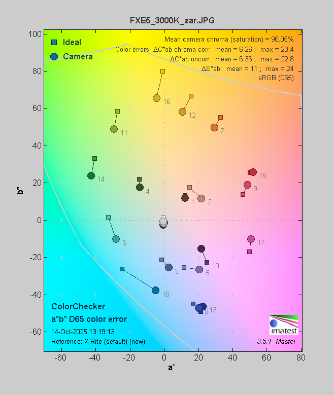

3000K Żarówki 6.26 96.05
3000K 3000K 6.37 95.36
5400K Auto 5.27 108.4
5400K 5400K 4.83 108.3
Z najniższymi błędami dC, czyli z najlepszym odwzorowaniem kolorów, mamy do czynienia w świetle dziennym (z wyjątkiem automatyki w pochmurny dzień) oraz LED-owym (5400K). Całkiem dobre wyniki zanotowaliśmy w świetle żarowym dla odpowiedniego wzorca oraz samodzielnie ustawionej temperatury barwowej na wartość 3000K. To także jedyne dwa przypadki, gdzie nasycenie nie przekracza 100%. Automatyka przy tym oświetleniu dała silnie ciepłe zabarwienie. Wybierając opcję priorytetu bieli można je trochę zredukować. Priorytet otoczenia natomiast zapewnia, zgodnie z deklaracją, zachowanie ciepłej tonacji.
X-E5 ma tendencję do przesycania kolorów, widoczną szczególnie przy korzystaniu z automatyki w świetle żarowym (w podstawowym wariancie i dla priorytetu otoczenia), ale i zauważalną przy dziennym oświetleniu. Średnia odchyłka od wartości S wyniosła w całym teście ok. 12%.

Światło: słoneczny dzień
Balans bieli: auto
Fujifilm X-E5 - Balans bieli Fujifilm X-E5 - Balans bieli
Światło: pochmurny dzień
Balans bieli: chmury
Światło: żarówki (3000K)
Balans bieli: Auto (AWB)
Balans bieli: Temp. 3000K
Światło: 5400K
Balans bieli: auto
