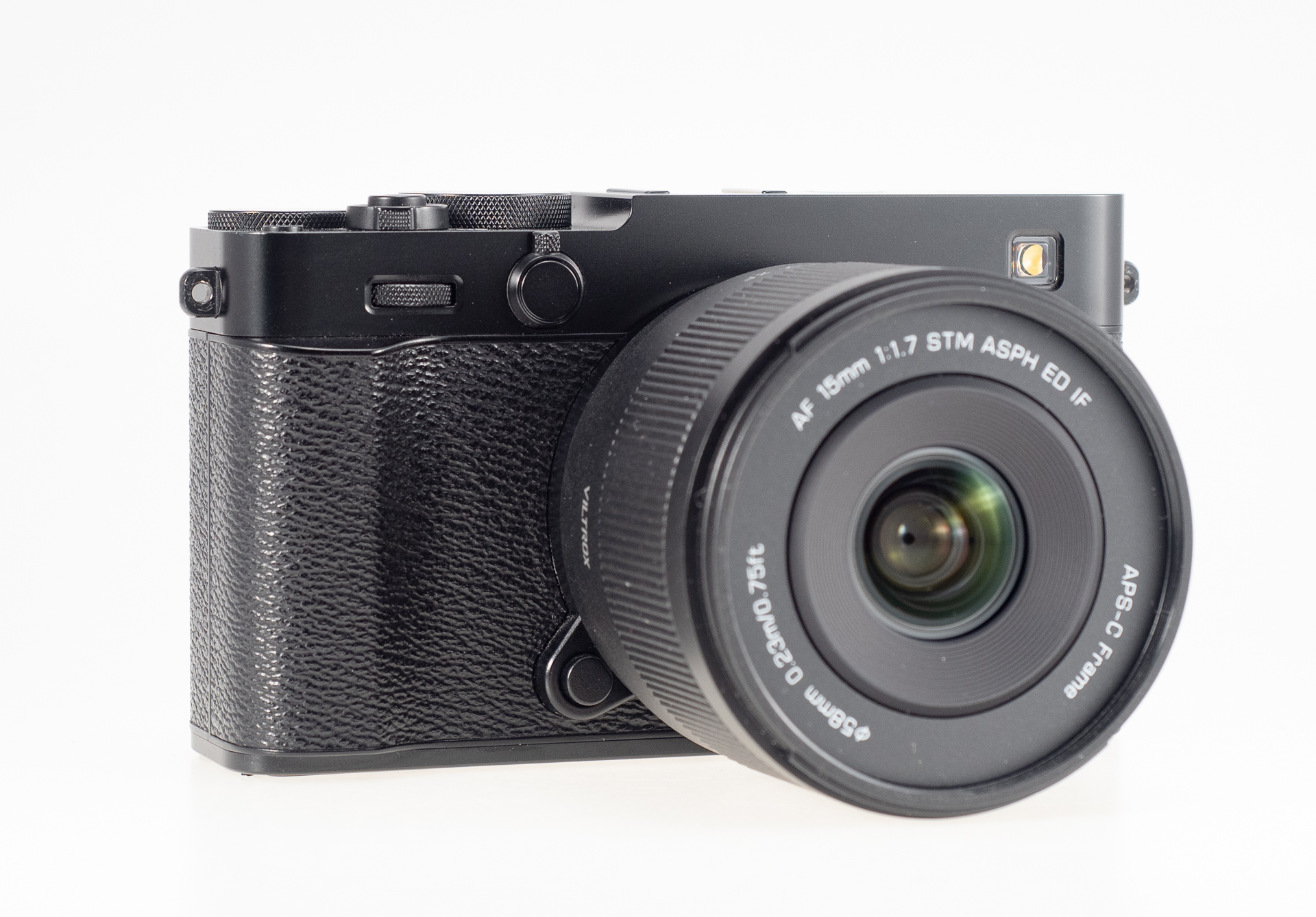

Budowa, jakość wykonania i funkcjonalność
Z wyglądu X-E5 stanowi swoistą kombinację poprzednika, a także kompaktu X100VI. Mamy zatem do czynienia z typową dla Fujifilm stylistyką retro. Korpus robi bardzo dobre wrażenie pod względem jakości wykonania – jest bowiem metalowy, a górny panel powstał z pojedynczego kawałka anodowanego aluminium. Chropowate tworzywo pokrywające przód i część tylnej ścianki to niestety nie guma, ale twardy plastik. Zabrakło też uszczelnień, podobnie zresztą jak w poprzednich modelach tej serii.
Jeśli chodzi o porty komunikacyjne, mamy USB typu C, HDMI mikro-D oraz wejście mikrofonu mini jack 3.5 mm. Jest też możliwość podłączenia słuchawek poprzez dołączony do aparatu adapter ze złącza USB. Dane zapisywane są na karcie SD, a port wykorzystuje potencjał standardu UHS-II.
X-E5 posiada uchylny, 3-calowy wyświetlacz o ładnie zlicowanej powierzchni z tylną ścianką aparatu. Wprawdzie względem poprzednika zmniejszono rozdzielczość z 1.6 do 1.04 miliona punktów, jednak zapewnia on podgląd obrazu wystarczająco dobrej jakości. Posiada on oczywiście dotykowy interfejs, pozwalający m.in. na ustawianie ostrości lub wybór punktu AF po dotknięciu ekranu w wybranym miejscu. Można to też połączyć z automatycznym wyzwalaniem migawki. Nad ekranem znalazł się OLED-owy wizjer elektroniczny o powiększeniu 0.62x. Jasność i szczegółowość stoją na dobrym poziomie, natomiast rozmiar pozostaje rozczarowujący.

Użytkowanie i ergonomia
Obecność delikatnie zaznaczonego uchwytu w X-E5 to mały progres względem zupełnie płaskiej przedniej ścianki u poprzednika, niemniej testowany bezlusterkowiec i tak oferuje raczej skromny komfort trzymania. Chropowate tworzywo pokrywające sporą część powierzchni aparatu jest twarde i nie zapewnia zbyt dobrej przyczepności. Warto zatem pamiętać o podpięciu jakiegoś paska do aparatu, bowiem nawet z „naleśnikiem” 2.8/23 zestaw wymaga podtrzymania lewą ręką.
Zestaw elementów sterujących wzbogacono o drugie pokrętło regulacyjne, uwagę zwraca także tarcza nastawcza, pozwalająca wybrać symulację filmu, czy też dźwignia funkcyjna na przedniej ściance. Generalnie możliwości personalizacji testowanego aparatu stoją na dobrym poziomie.
