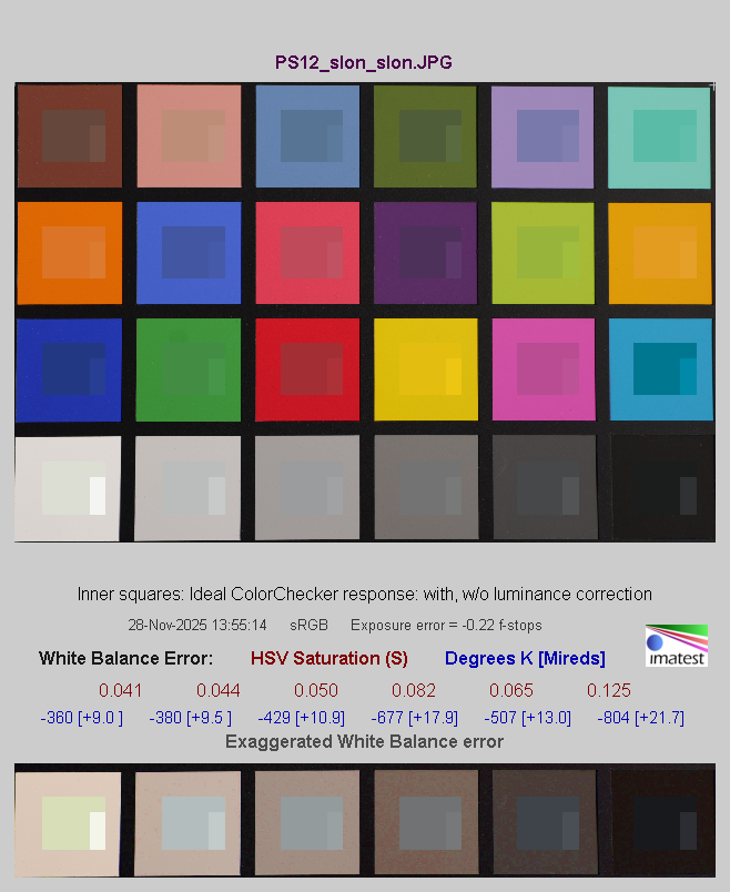

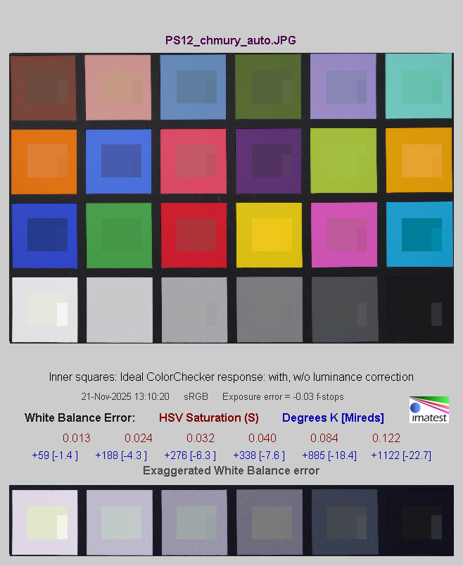

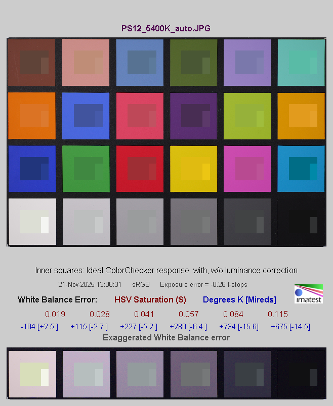

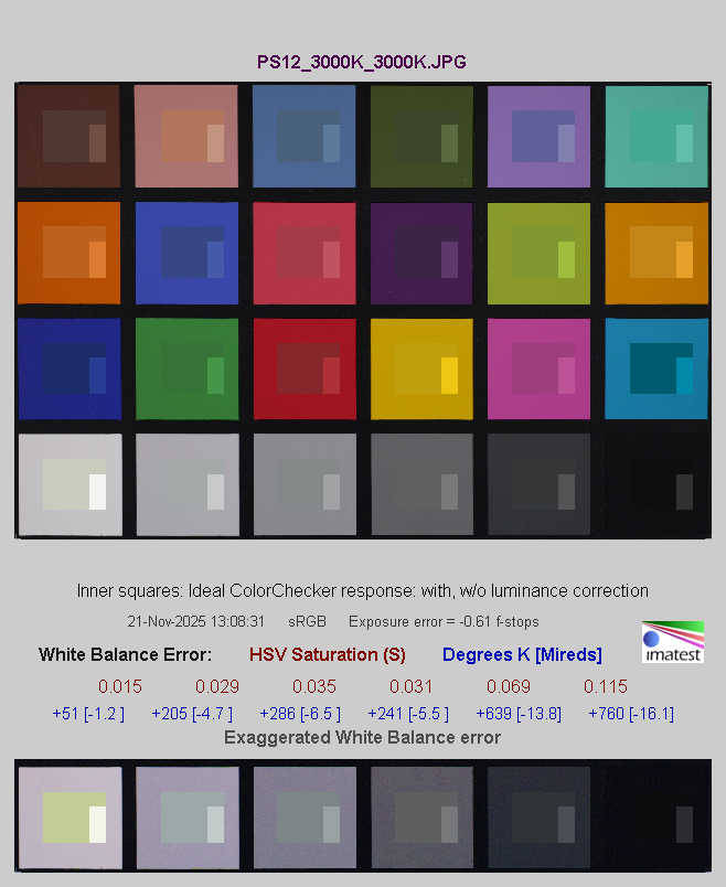

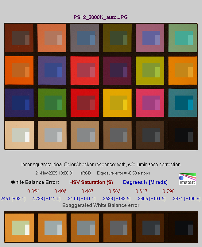

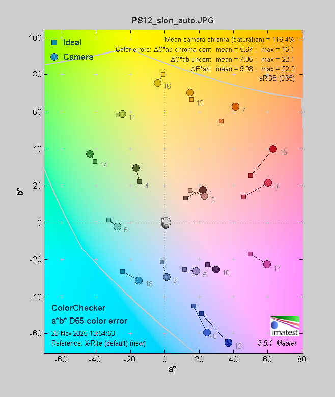

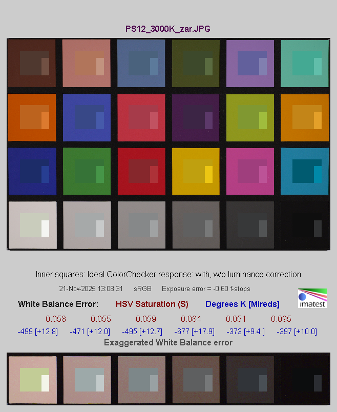

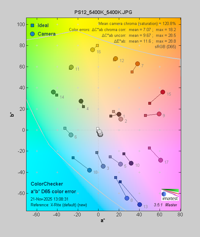

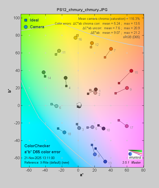

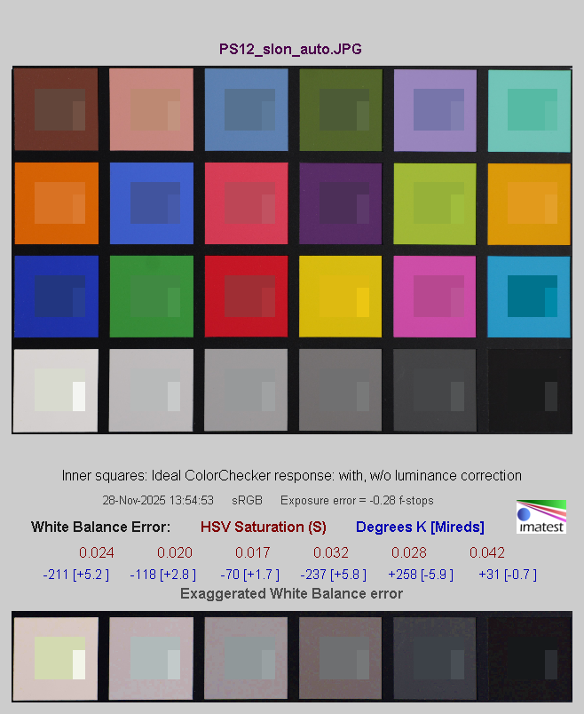

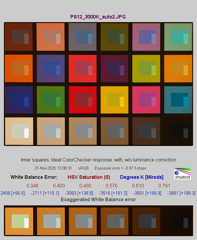

Pomiary skuteczności balansu bieli wykonujemy na 24-polowej tablicy kolorów X-Rite. Następnie wyliczamy parametry dC (odchylenie od właściwej barwy w przestrzeni L*a*b*, czyli wartość błędu, z jakim ocenił barwę aparat) oraz S (nasycenie barwy wyrażone w procentach). Poniżej w tabeli przedstawiamy wyniki dla przetestowanych przez nas ustawień balansu bieli.
Światło Balans bieli dC S [%]
Słoneczny dzień Auto 5.67 116.4
Słoneczny dzień Słoneczny dzień 6.08 117.5
Pochmurny dzień Auto 5.65 116.7
Pochmurny dzień Chmury 5.24 116.3

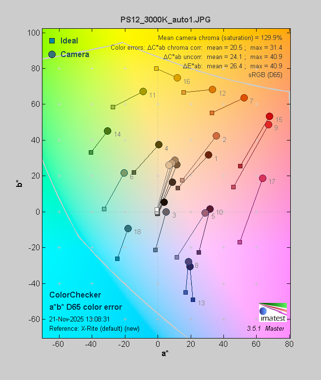

3000K Auto 20.5 130.3
3000K Auto – z zachowaniem zimnej kolorystyki 20.5 129.9
3000K Auto – z zachowaniem ciepłej kolorystyki 20.5 129.8
3000K Żarówki 6.91 104
3000K 3000K 6.01 103.1
5400K Auto 6.71 120.5
5400K 5400K 7.07 120.8
Odwzorowanie kolorów w świetle naturalnym stoi niewątpliwie na dobrym poziomie, o czym świadczą umiarkowane błędy dC. Podobnie sprawdziło się ustawienie temperatury barwowej na 3000 K przy oświetleniu żarowym. Wzorzec „żarówki” wypadł natomiast odrobinę gorzej, notując zbliżone wartości, jak przy świetle LED-owym (5400 K). Posiłkowanie się automatyką przy żarówkach dało natomiast bardzo wysoki błąd koloru i silnie ciepłe zabarwienie. Taka sytuacja wystąpiła niezależnie od aktywnej opcji dodatkowej, np. „zachowanie zimnej kolorystyki” (AWBc).
W każdym z naszych pomiarów nasycenie zauważalnie przekracza wartość wzorcową. Najmniejsze odstępstwa widzimy w świetle żarowym przy wzorcu „żarówki” oraz przy ustawieniu temperatury barwowej na wartość 3000 K, a największe – dla automatyki też w tym oświetleniu. Uwzględniając wszystkie przypadki, średnia odchyłka nasycenia jest całkiem spora i wyniosła ok. 18%. Szczegółowe wyniki naszych pomiarów prezentujemy poniżej.
