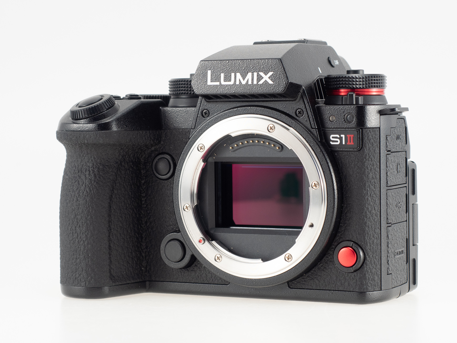

Modele S1 II oraz S1R II to konstrukcje praktycznie bliźniacze pod względem budowy i wyglądu. S1 II jest mniejszy i lżejszy od poprzednika i w dużej mierze przypomina niżej pozycjonowany model S5 II. Nie zmieniła się natomiast jakość i solidność wykonania obudowy, mamy zatem magnezowy szkielet, uszczelnienia i bardzo dobre materiały wykończeniowe, np. chropowatą gumę na uchwycie.
W nowym Lumiksie zastosowano podwójny slot kart pamięci, obsługujący standard CFexpress oraz SD (UHS-II). Akumulator w praktyce pozwala na wykonanie ok. 400-420 zdjęć i można go ładować przez USB (typu C 3.2), czyli także np. z powerbanku.

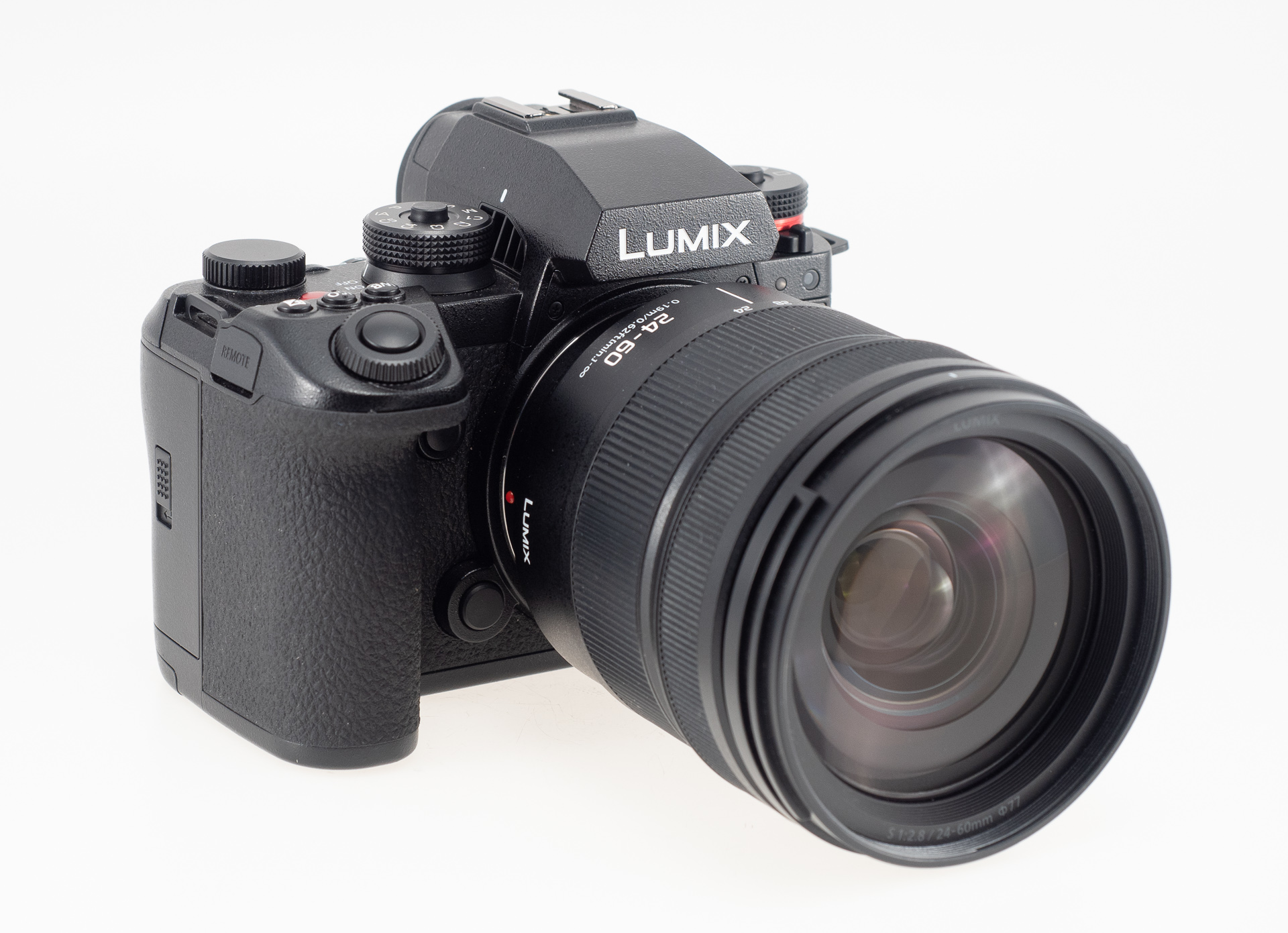

Ergonomia S1 II i S1R II, z uwagi na wspomniane już bliźniacze podobieństwo obu modeli, jest oczywiście taka sama. Bez wątpienia możemy ją ocenić bardzo pozytywnie, nawet mimo niewielkiego zmniejszenia rękojeści w porównaniu do poprzednika. W razie potrzeby, Panasonic ma swojej ofercie dodatkowy „grip” do zdjęć pionowych, oznaczony symbolem DMW-BGS2.
Zestaw elementów sterujących jest dość bogaty i obejmuje np. trzy pokrętła nastawcze, dżojstik i 11 fizycznych przycisków, które możemy przemapować wraz z 5-ma dotykowymi. Nie można zapomnieć o funkcjonalnym, programowalnym menu podręcznym, czy trybach użytkownika na kole nastaw: C1-C5.
