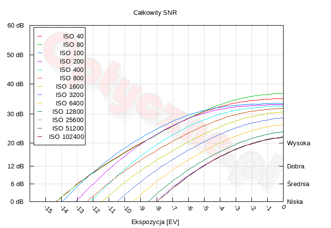

Szum całkowity
Pomiar szumów matrycy wykonujemy na zdjęciach tablicy Kodak Q-14, korzystając z programu Imatest. Poniżej prezentujemy uzyskane przez nas wyniki. Fujifilm GFX100RF - Właściwości matrycy
Przebiegi obu wykresów przypominają wykładnicze i nie posiadają widocznych załamań. To oznacza, że w testowanym aparacie najprawdopodobniej nie mamy do czynienia z odszumianiem surowych plików w zakresie czułości natywnych.

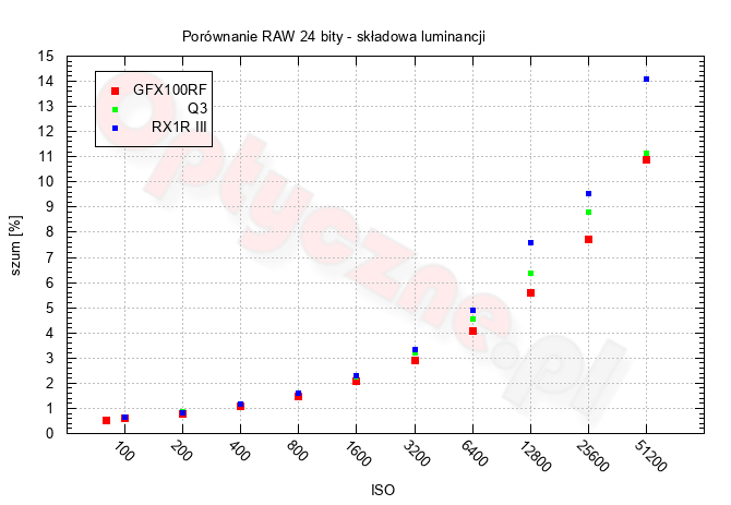

Zobaczmy jeszcze porównanie poziomu szumu luminancji pomiędzy testowanym modelem, a Leiką Q3 i Sony RX1R III.
Co ciekawe, wszystkie trzy aparaty w powyższym zestawieniu charakteryzują się taką samą liniową gęstością pikseli. Najniższym poziomem zakłóceń może się pochwalić aparat Fujifilm i to w całym zakresie czułości. Różnice nie są jednak duże, skoro nie przekraczają 1 EV. Dla nastawy ISO 6400 GFX100RF ma ok. 1/3 EV przewagi nad Q3 i ok. 1/2 EV nad RX1R III.

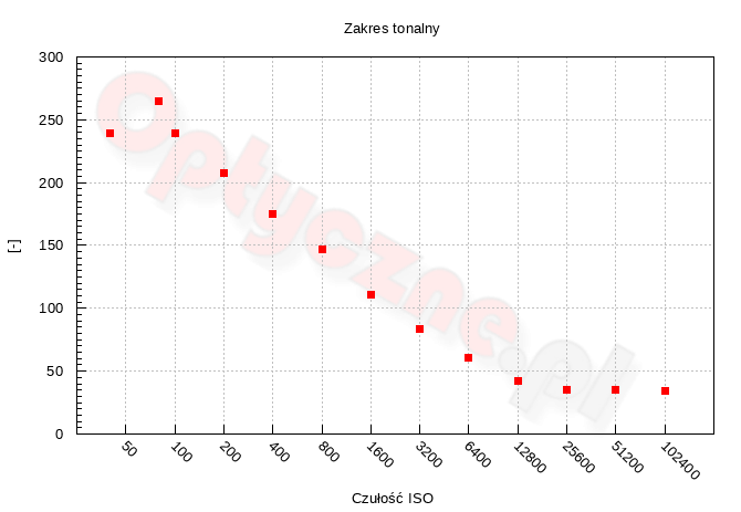

Zakres tonalny
Zakres tonalny, będący miarą liczby rozróżnianych przejść tonalnych pomiędzy skrajnymi wartościami czerni i bieli, mówi nam, jak bardzo szum redukuje jakość zdjęcia, powodując posteryzację.
Zakres tonalny wyznaczyliśmy na podstawie serii zdjęć tablicy Kodak Q-14. Pomiarów dokonaliśmy na surowych plikach przekonwertowanych uprzednio do 48-bitowych TIFF-ów bez demozaikowania.
Z wykresu przedstawionego powyżej możemy odczytać, że dla najniższej natywnej czułości (ISO 80) liczba tonów wynosi 265, czyli otrzymujemy 8.1-bitowy zapis danych. To niezły wynik, identyczny zresztą jak w Leice Q3 (8.1 bita dla ISO 100). Trochę lepiej wypadł aparat Sony, który uzyskał 8.4 bita.
Dalsze zwiększanie czułości ISO powoduje powolną degradację zakresu tonalnego do wartości 6.8 bita dla ISO 1600, co stanowi 111 półtonów. Dla maksymalnego natywnego ISO (12800) mamy 42 przejścia tonalne, natomiast dla rozszerzonego ISO 102400 – 34.

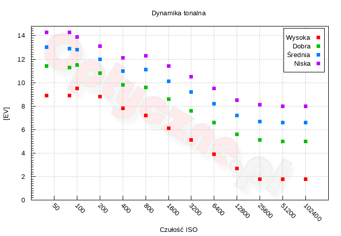

Dynamika tonalna
Dynamikę tonalną wyznaczyliśmy na podstawie serii zdjęć tablicy Kodak Q-13. Pomiarów wykonaliśmy na surowych, 14-bitowych plikach, przekonwertowanych uprzednio do 48-bitowych TIFF-ów bez demozaikowania. Na wykresie przedstawiamy wartości zakresu tonalnego dla wysokiej, dobrej, średniej i niskiej jakości obrazu. Odpowiada to stosunkom sygnału do szumu na poziomie 10, 4, 2 i 1.
Dla najlepszej jakości obrazu przy ISO 80 (najniższej natywnej czułości) testowany aparat osiągnął naprawdę dobry rezultat 8.9 EV. Przy ISO 100 uzyskaliśmy jednak wyższy wynik – 9.5 EV. W teście Leiki Q3 zanotowaliśmy 8.3 EV, natomiast w Sony RX1R III – 9.7 EV (oba dla ISO 100). Widać, że dwie pierwsze nastawy (ISO 40 i 80) są inaczej oprogramowane, co pokazywał również wykres szumu przetwarzania.
Kolejne załamanie widać dla SNR = 1 przy przejściu z ISO 400 na 800, co wskazuje na kolejny poziom wzmocnienia przetwornika ADC. Dla ISO 100 maksymalny rezultat to świetne 13.9 EV natomiast przy niższych nastawach dynamika przekracza nieco 14 EV. Podejrzewamy, że ta niefizyczna wartość ma związek z redukcją sygnału w RAW, o której piszemy niżej, przy okazji omówienia darków.
