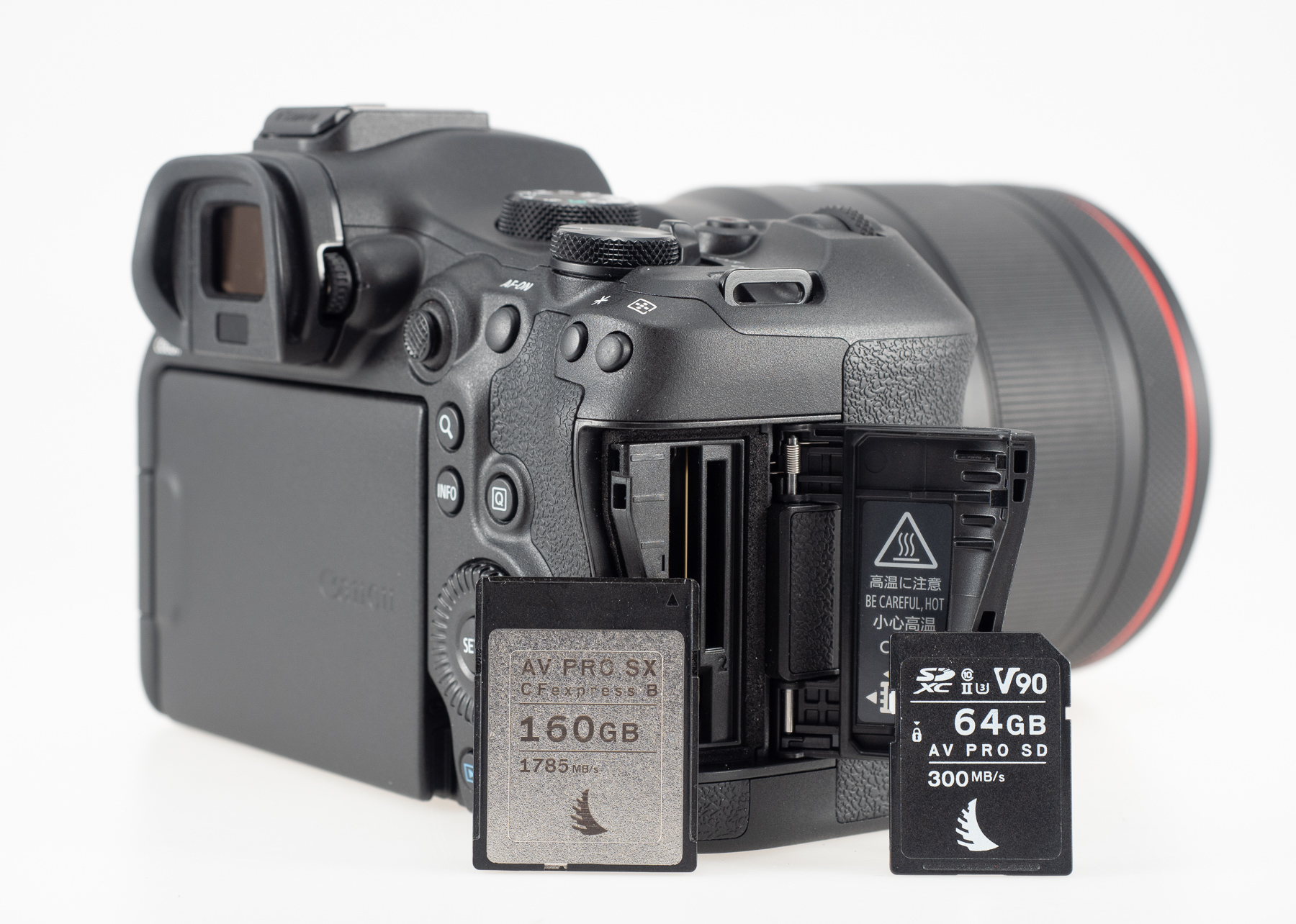

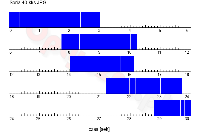

Test możliwości aparatu w zakresie zdjęć seryjnych wykonaliśmy z kartą Angelbird AV PRO CFexpress SX Type B 160 GB, przy czułości wynoszącej 1600 ISO i migawce 1/1000 sekundy. Zdjęcia w formacie RAW zajmowały około 59.7 MB, a pliki JPEG LARGE FINE około 27.2 MB. Dla trwającej 30 sekund serii w trybie 40 kl/s dla migawki elektronicznej otrzymaliśmy następujące rezultaty:
  • 447 zdjęć JPEG LARGE (14.9 kl/s),
  • 353 zdjęć RAW (11.77 kl/s).
Canon EOS R6 Mark III - Użytkowanie i ergonomia
Canon EOS R6 Mark III - Użytkowanie i ergonomia Tempo 40 kl/s praktycznie przekracza możliwości naszej klasycznej prezentacji wyników, dlatego zaznaczyliśmy na wykresach odcinki czasu, w których aparat wykonywał zdjęcia z tą wartością. Niewątpliwie warto pochwalić progres względem poprzednika, serie są bowiem wyraźnie dłuższe (maksymalnie 3 s dla JPEG-ów), a sumaryczna liczba zdjęć wykonanych w całej serii wyższa. Z drugiej strony, zwiększyły się przerwy między „strefami”, szczególnie przy RAW-ach.
Każdy z konkurentów oferuje nieco odmienne podejście do pracy trybu seryjnego. Rozpatrując jedynie zachowanie przy migawce elektronicznej, przykładowo, Nikon Z6 III oferuje zapis 20 kl/s i 600 zdjęć w 30-sekundowej serii, zarówno w JPEG-ach, jak i RAW-ach. Są jeszcze tryby 30 i 60 kl/s, ale tylko dla JPEG-ów. Panasonic S1 II może pracować w tempie 70, 60 oraz 30 kl/s, a w jednej serii rejestruje 180 plików (JPEG lub RAW).
Testy trybu seryjnego przeprowadzamy z wykorzystaniem kart pamięci Angelbird AV PRO, udostępnionych przez firmę Fototechnika.

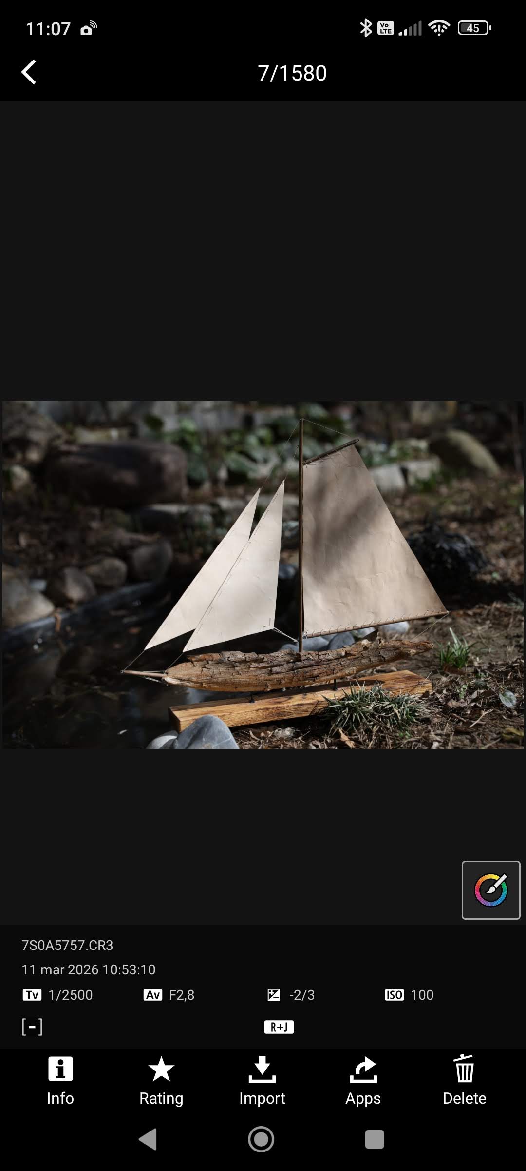

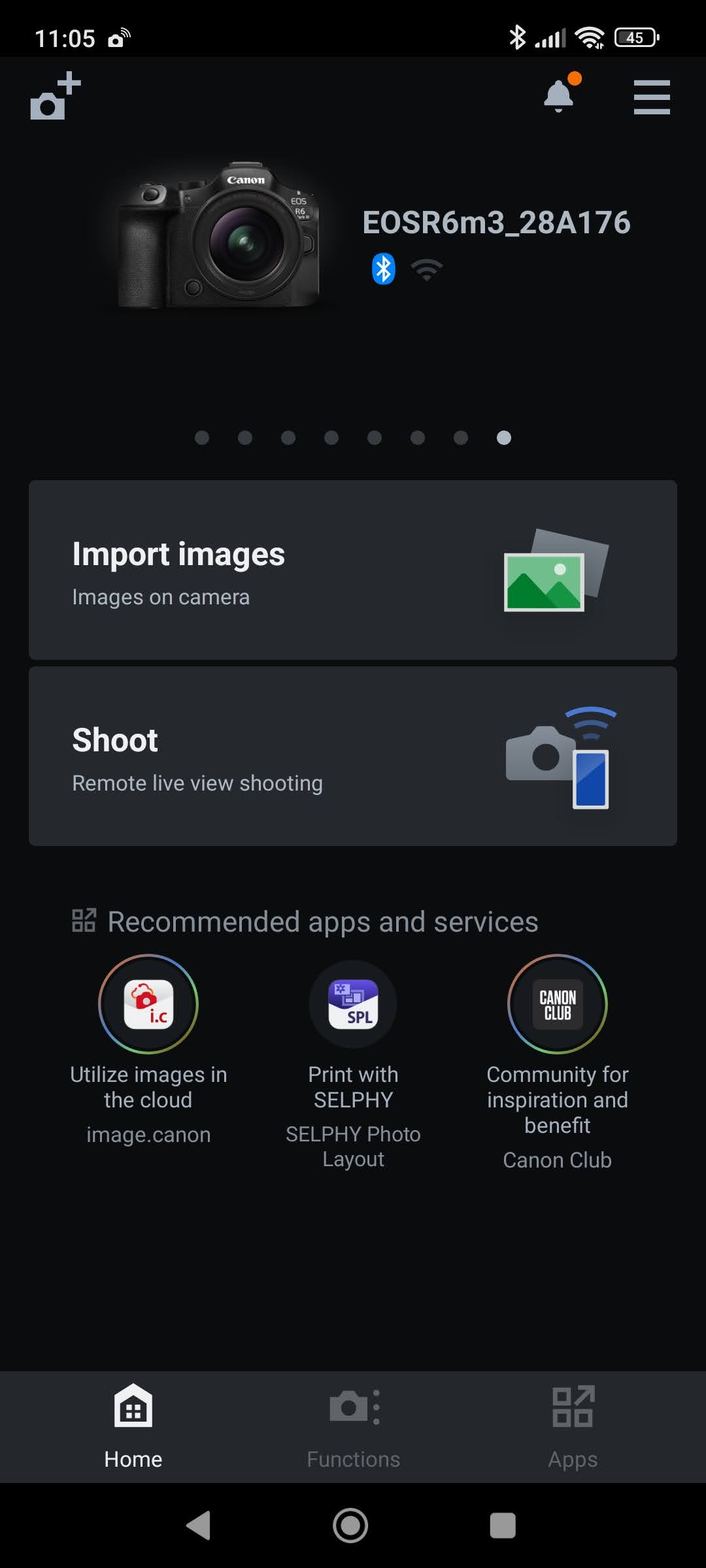

Wi-Fi oraz Bluetooth
W EOS-ie R6 Mark III zastosowano wbudowane transmitery sieci Wi-Fi oraz Bluetooth (5.0) umożliwiające bezprzewodową komunikację aparatu z zewnętrznymi urządzeniami. W ramach tego rozwiązania do dyspozycji mamy następujące funkcjonalności:
  • połączenie ze smartfonem – umożliwia przeglądanie zdjęć oraz zdalne wyzwalanie migawki,
  • zapisywanie obrazów w stacji Canon Connect Station,
  • zdalna obsługa aparatu za pomocą programu EOS Utility,
  • drukowanie obrazów na drukarce Wi-Fi,
  • przesyłanie obrazów na serwer FTP,
  • wysyłanie obrazów do serwisu internetowego Canon Image Gateway.

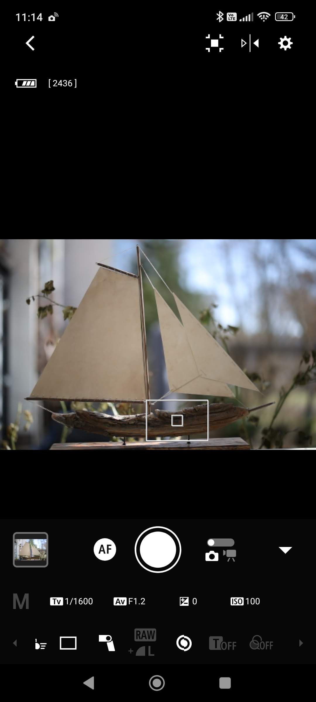

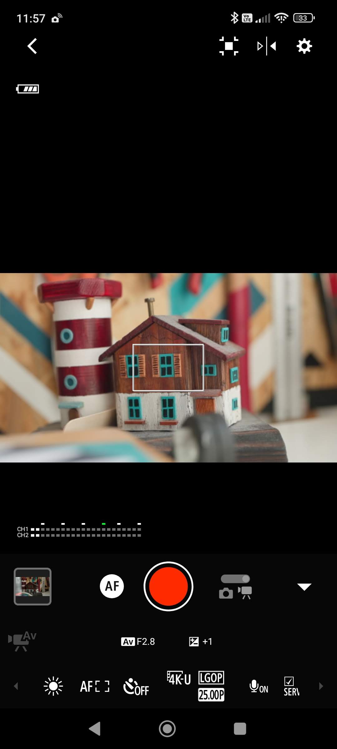

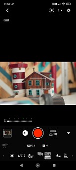

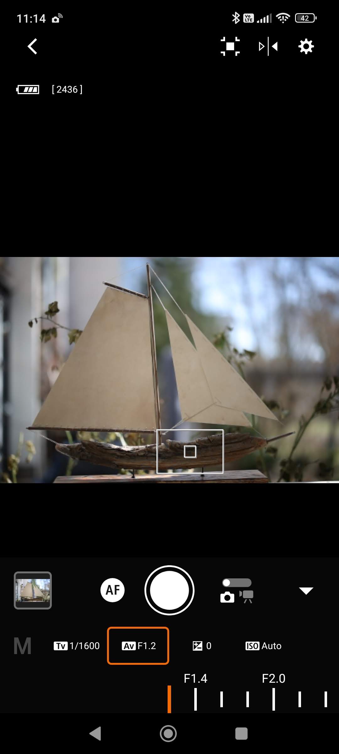

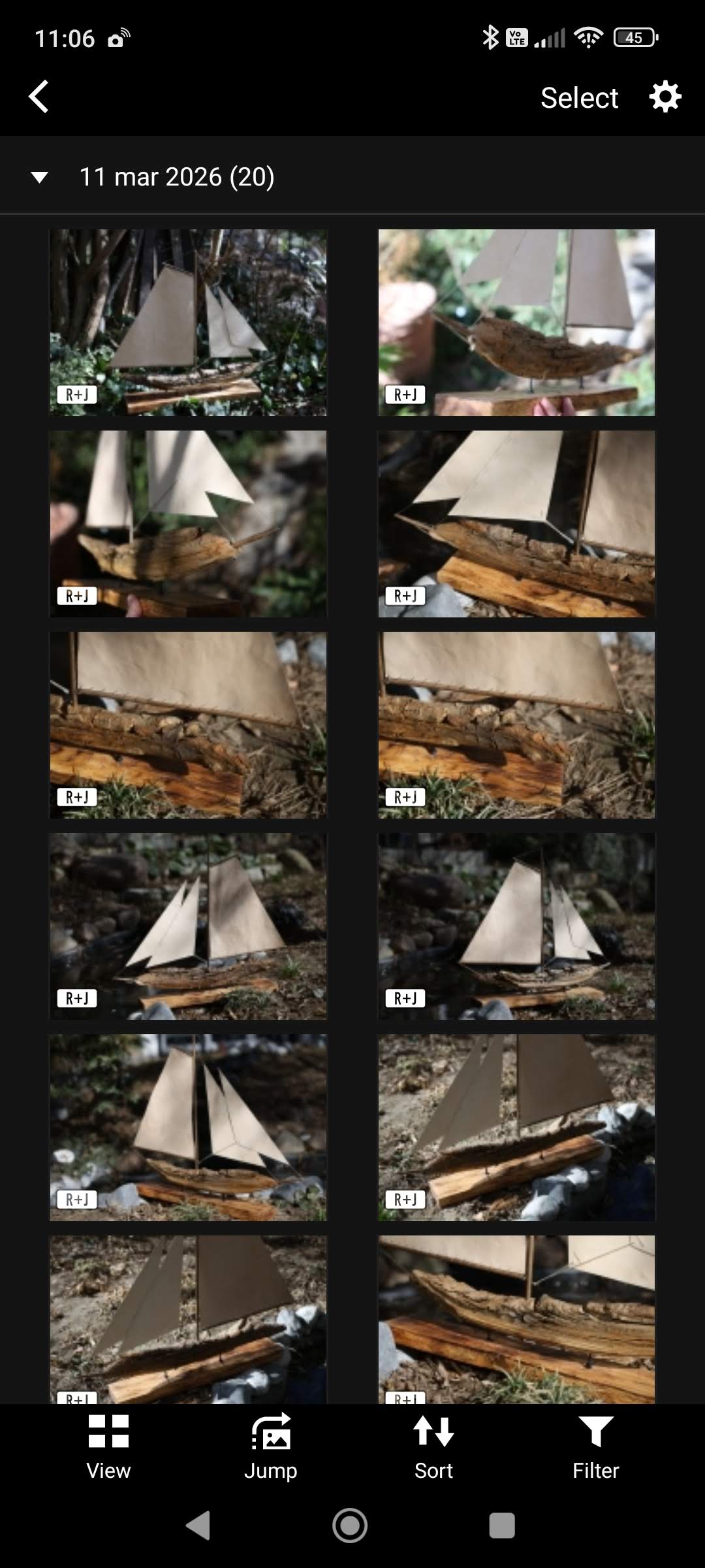

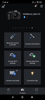

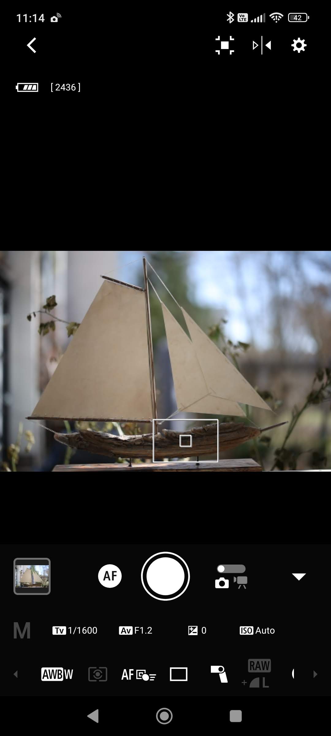

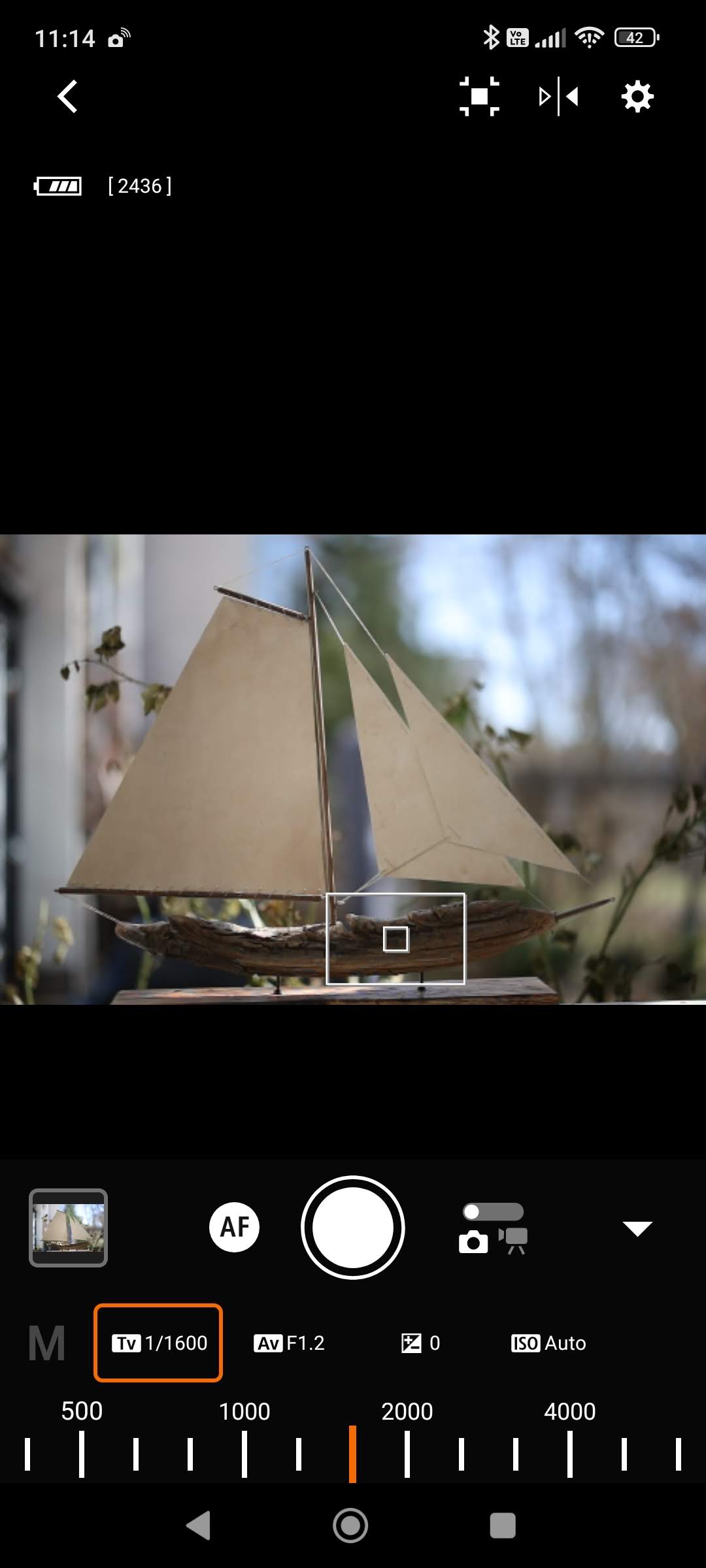

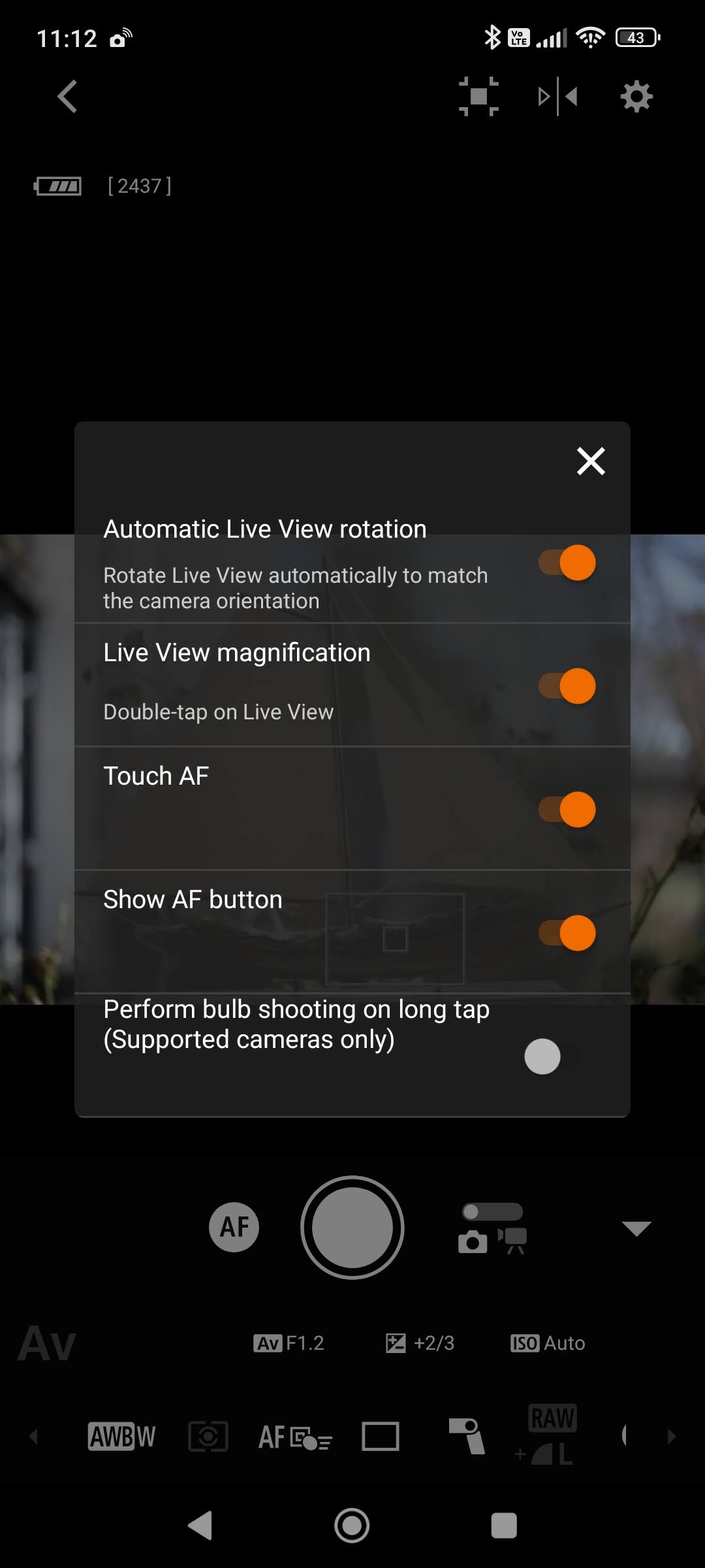

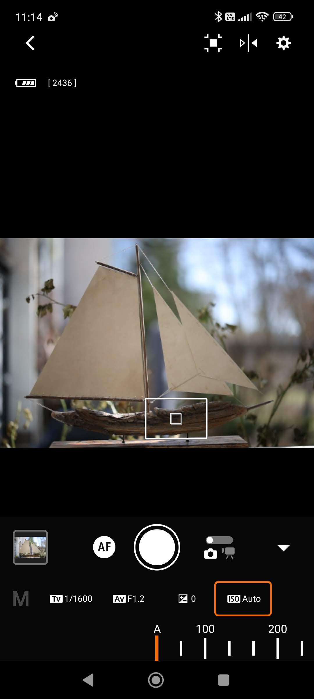

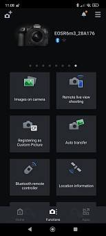

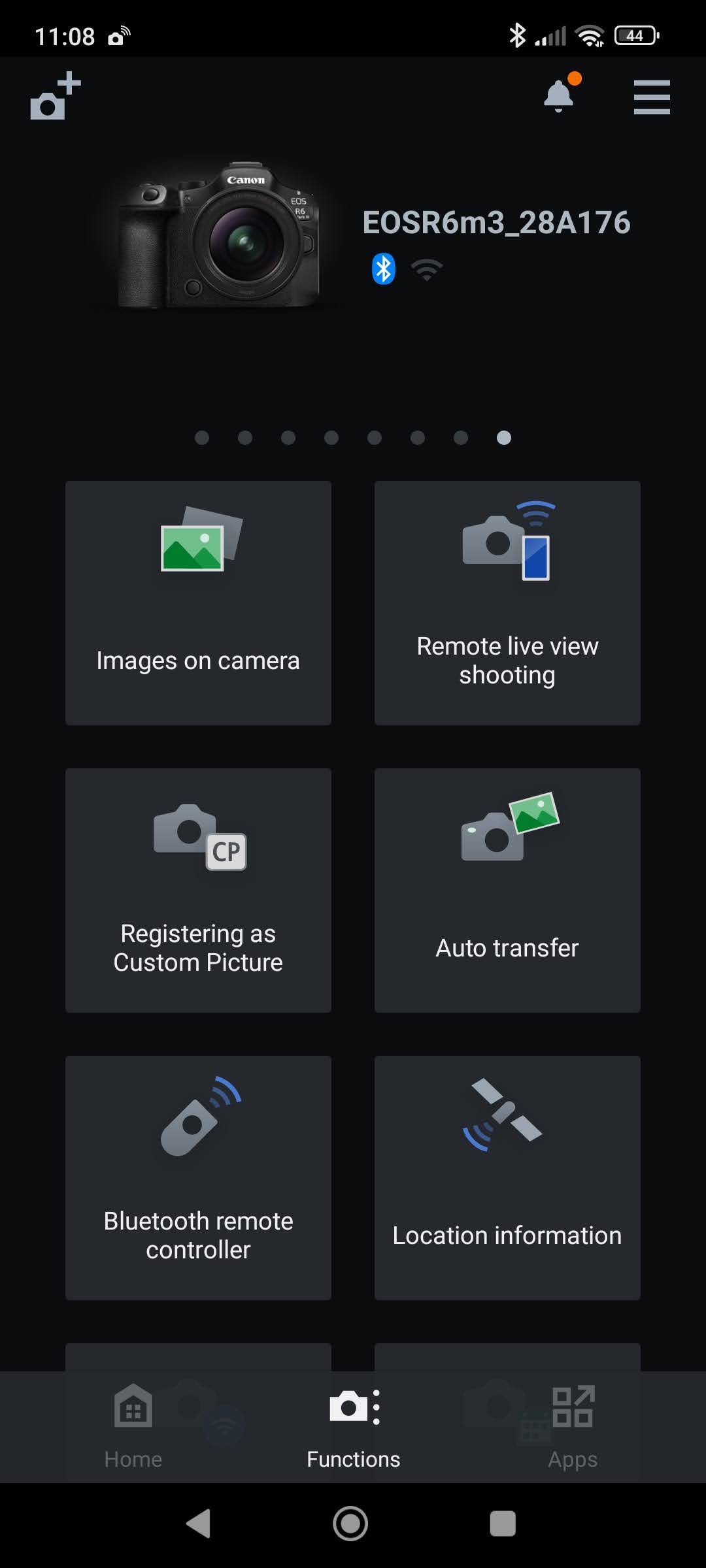

Do połączenia aparatu ze smartfonem konieczne jest zainstalowanie w telefonie aplikacji Camera Connect. Kiedy już dokonamy połączenia aparatu i telefonu, we wspomnianej aplikacji wybieramy jeden z trybów: Images on camera (przeglądanie zdjęć zapisanych na karcie aparatu), Remote Live View Shooting (zdalne wyzwalanie migawki z poziomu telefonu, Live streaming (transmitowanie na żywo), Auto transfer (automatyczne zapisywanie obrazów na smartfonie), Bluetooth remote controller (zdalne wyzwalanie migawki z poziomu telefonu, także z blokadą czasu dla Bulb) Camera Wi-Fi settings (ustawienia związane z łącznością Wi-Fi), Camera Wi-Fi settings (ustawienia związane z datą, godziną i strefą czasową) oraz Camera user guide (przewodnik po aparacie).
Podczas zdalnego sterowania przez Wi-Fi mamy oczywiście aktualny podgląd kadru i możliwość sterowania podstawowymi parametrami ekspozycji: czas migawki, wartość przysłony, czułość ISO oraz kompensacja ekspozycji. Poza tym mamy możliwość wybrania trybu balansu bieli, wyzwalania migawki (pojedyncze, seryjne, samowyzwalacz) oraz trybu obszaru AF. Ostrość ustawiana jest automatycznie po dotknięciu przycisku na ekranie, wcześniej należy wskazać palcem odpowiednie miejsce w kadrze. Wyzwolenia migawki dokonujemy odpowiednim przyciskiem. Nie wiedzieć czemu, zablokowana jest natomiast zmiana trybu pomiaru światła czy formatu zapisywanych obrazów. Wykonane zdjęcia możemy podejrzeć bezpośrednio w smartfonie, również w powiększeniu. Całkiem szerokie opcje oferuje również tryb nagrywania wideo.
Canon EOS R6 Mark III - Użytkowanie i ergonomia Canon EOS R6 Mark III - Użytkowanie i ergonomia Canon EOS R6 Mark III - Użytkowanie i ergonomia Canon EOS R6 Mark III - Użytkowanie i ergonomia
Aplikacja działała szybko i stabilnie, a nawiązanie połączenia Wi-Fi (po wcześniejszym skonfigurowaniu) trwało zwykle 10–15 sekund. Przesyłać możemy zdjęcia zarówno w formacie JPEG, jak i RAW, choć na smartfonie z systemem Android te drugie zapisywane są jako JPEG-i. Aparat pozwala także na transfer filmów, jednak tylko tych nagranych z kodekiem XF-AVC S YCC420 8-bit. Moduł Bluetooth ma na celu utrzymać stałą łączność pomiędzy smartfonem i aparatem, by szybciej uruchamiać połączenie przez Wi-Fi. Przy pomocy tej technologii nie możemy jednak np. kopiować zdjęć na telefon, aplikacja pozwala jednak na wyzwalanie migawki. Łączność Bluetooth także działała bez zarzutu.

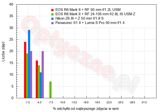

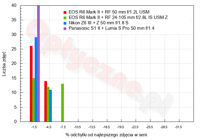

Naszym zdaniem, w statycznym fotografowaniu autofokus w nowym EOS-ie jest na tyle szybki i skuteczny, że trudno mieć do niego jakiekolwiek istotne zastrzeżenia. Oczywiście, w słabym świetle nie pracuje tak dobrze, jak np. w ciągu dnia, ale i tak charakteryzuje się wysoką sprawnością. Nie widać bowiem ani większego spowolnienia, ani „pudeł”. Pozytywnie oceniamy także działanie algorytmów wykrywania ludzi i zwierząt (kotów) i to w szerokim zakresie ich pozycji w obrębie kadru.
Standardowo w teście autofokusa wykonujemy serię 40 zdjęć. Na zastosowanym obiektywie ustawiamy przesłonę f/2.8 i fotografujemy tablicę rozdzielczości, każdorazowo przeogniskowując obiektyw. Wyniki przedstawiamy w postaci histogramu, który prezentuje procentowe wartości odchyłek od najlepszego pomiaru MTF50 w serii. Wykorzystaliśmy obiektywy: RF 50 mm f/1.2L USM oraz RF 24–105 mm f/2.8L IS USM Z, ustawiony na ogniskowej 105 mm.
R6 Mark III z podpiętą jasną stałką wypadł nieco lepiej niż z zoomem, jednak dla obu wyniki stoją na dobrym poziomie. W wybranej grupie to Nikon zanotował najkorzystniejsze rezultaty, choć różnice pomiędzy poszczególnymi modelami nie są szczególnie duże.
