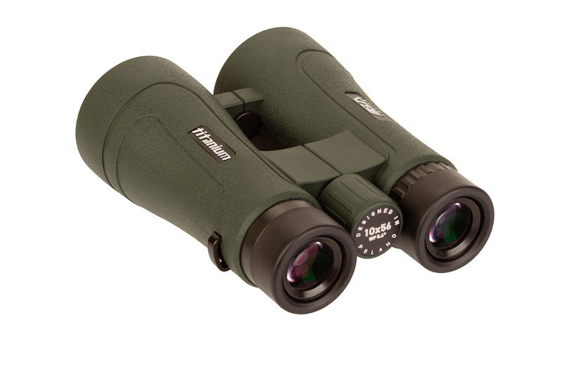

Polska firma Delta Optical poinformowała o wprowadzeniu na rynek drugiego dachowopryzmatycznego modelu Titanium ROH. Po ciepło przyjętej lornetce o parametrach 8×56, oferta rozszerza się teraz o model o powiększeniu 10x i średnicy obiektywu 56 mm.
Delta Optical Titanium 10x56 ROH
Delta Optical Titanium 10×56 ROH
Delta Optical powiększyła serię lornetek Titanium ROH, która prawie rok temu zadebiutowała modelem 8×56. Firma we wrześniu wprowadziła do oferty nowy model 10×56 ROH.

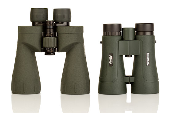

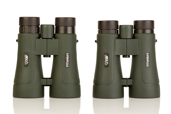

Titanium 10×56 ROH za sprawą konstrukcji dachowej (ang. roof), to nieco lżejsza i o wiele bardziej poręczna wersja od klasycznej porropryzmatycznej lornetki Titanium 10×56. Co więcej, jej małe wymiary (160×140×70 mm), stawiają ją w czołówce najbardziej kompaktowych lornetek klasy 56 mm. Z tego też powodu dedykowana jest dla osób, które cenią sprzęt jak najlżejszy i jak najmniejszy.

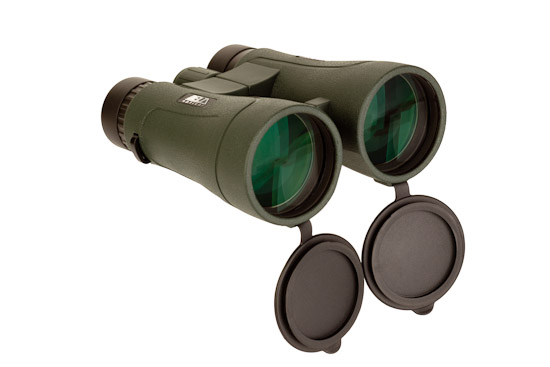

Model 10×56 ROH charakteryzuje się równie wysokimi własnościami optycznymi i mechanicznymi co jego porropryzmatyczny odpowiednik z serii Titanium. Wbudowane pryzmaty ze szkła BaK4 oraz znakomite powłoki antyodbiciowe, gwarantują uzyskanie ostrych i jasnych obrazów o wiernej kolorystyce. Układ optyczny Titanium 10×56 ROH został zaprojektowany tak, aby poprawnie korygować wady optyczne takie jak: aberracja chromatyczna, astygmatyzm, czy koma, oferując jednocześnie duże pole widzenia ostre również na brzegu. Potwierdzeniem jakości lornetek ROH są testy modelu 8×56 ROH przeprowadzone przez Niemiecki Instytut Badawczo-Kontrolny – DEVA. Pomiary wykazały, że efektywna transmisja lornetki w dzień wynosi 90%, w nocy 89%, a maksymalna transmisja sięga poziomu 94.1%.

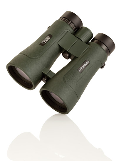

Seria Titanium ROH, do której dołączył nowy model 10×56 ROH, to solidne lornetki w aluminiowej obudowie. Korpusy są pokryte chropowatą okleiną z tworzywa sztucznego gwarantującą przyjemne i wygodne trzymanie ich w dłoni. Komfort użytkowania zwiększają również muszle oczne typu twist-up oraz płynnie działająca mechanika ustawiania ostrości, wykonana z należytą starannością. Wszystkie modele z serii Titanium, w tym nowa 10×56 ROH, są wodoodporne i wypełnione azotem, a wiec bez problemu można prowadzić nimi obserwacje nawet w deszczu, bez obawy o zamoczenie, czy zaparowanie szkieł od środka.

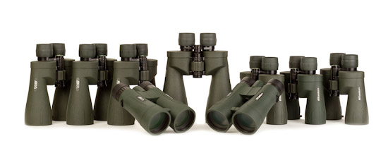

Obecnie seria Titanium składa się z dachowych z modeli ROH: 8×56 i 10×56 oraz modeli typu porro: 8×42, 10×42, 7×50, 8×56, 8×56ED, 10×56 i 9×63. Z grona tych modeli bez trudu można wybrać lornetkę typowo turystyczną, dla obserwatora przyrody, miłośnika astronomii, lub myśliwego. Jednocześnie będzie ona niezwykle konkurencyjna wobec wielu powszechnie uznanych i droższych modeli lornetek obecnych na rynku.
