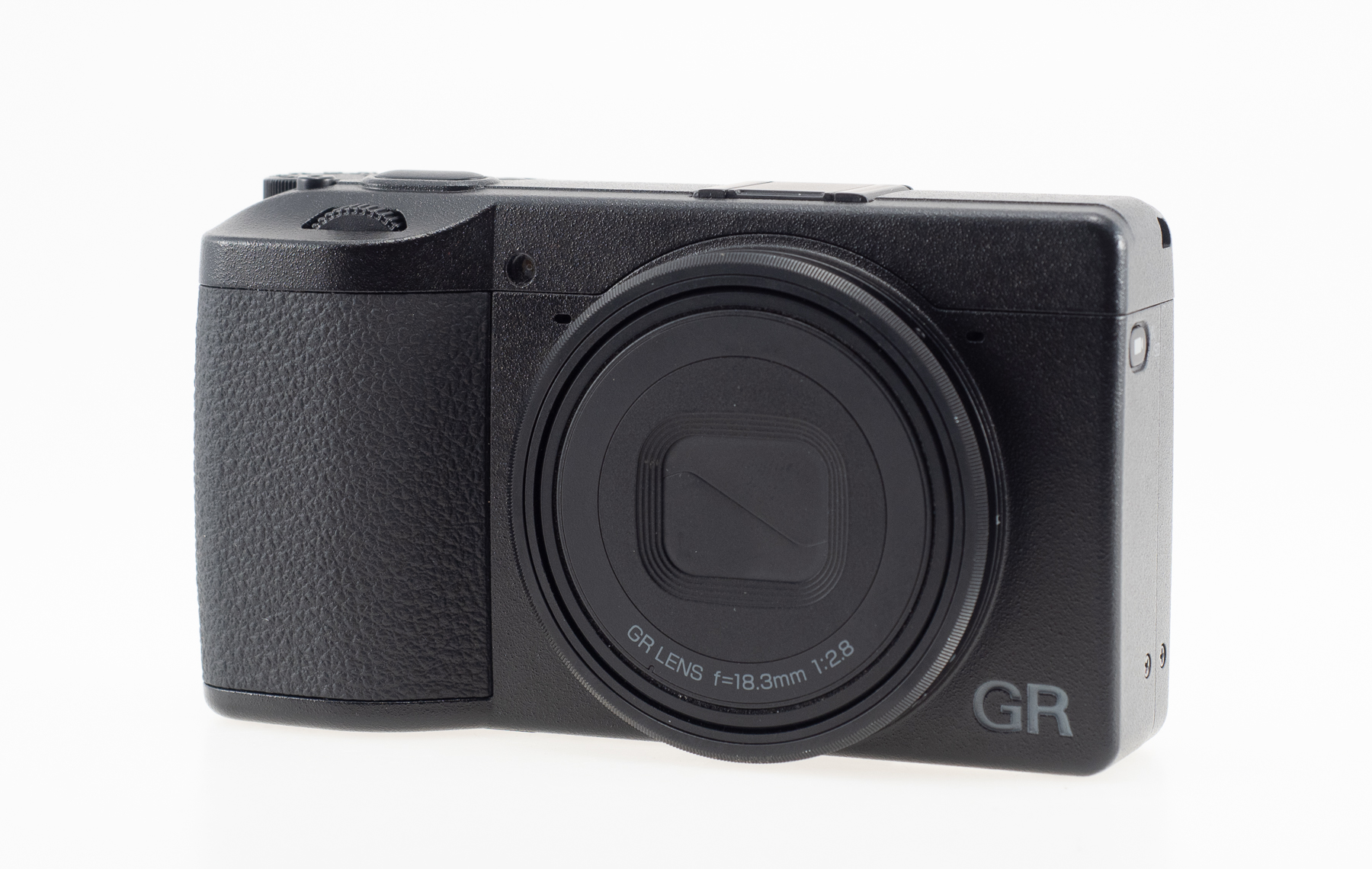

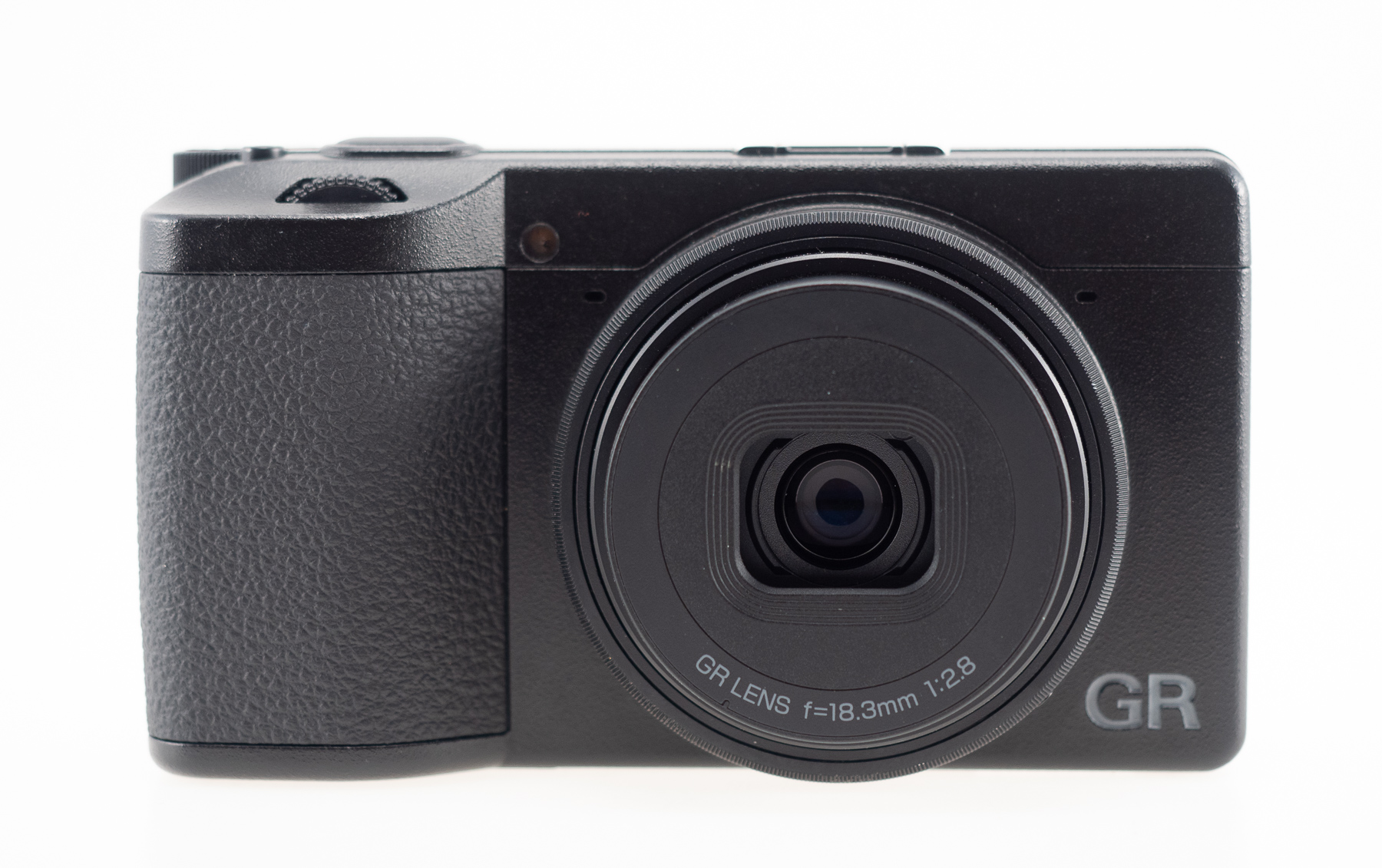

Na pierwszy rzut oka GR IV wygląda identycznie jak poprzedni model. Różnice z zewnątrz sprowadzają się lekkich zmian zestawu elementów sterujących, o czym piszemy w dalszej części tego rozdziału. Biorąc pod uwagę obecność całkiem sporego sensora APS-C, GR IV jest wyjątkowo małym i lekkim aparatem. Jakość wykonania jest świetna - magnezowa obudowa sprawia wrażenie solidnej i dobrze spasowanej. Przedni uchwyt jest wyraźnie zarysowany, a pokrycie go gumową okleiną o fakturze skóry zapewnia dobrą przyczepność. Zabrakło niestety uszczelnień.
Do jakości wykonania nie można mieć żadnych zastrzeżeń, a elementy korpusu są dobrze dopasowane.

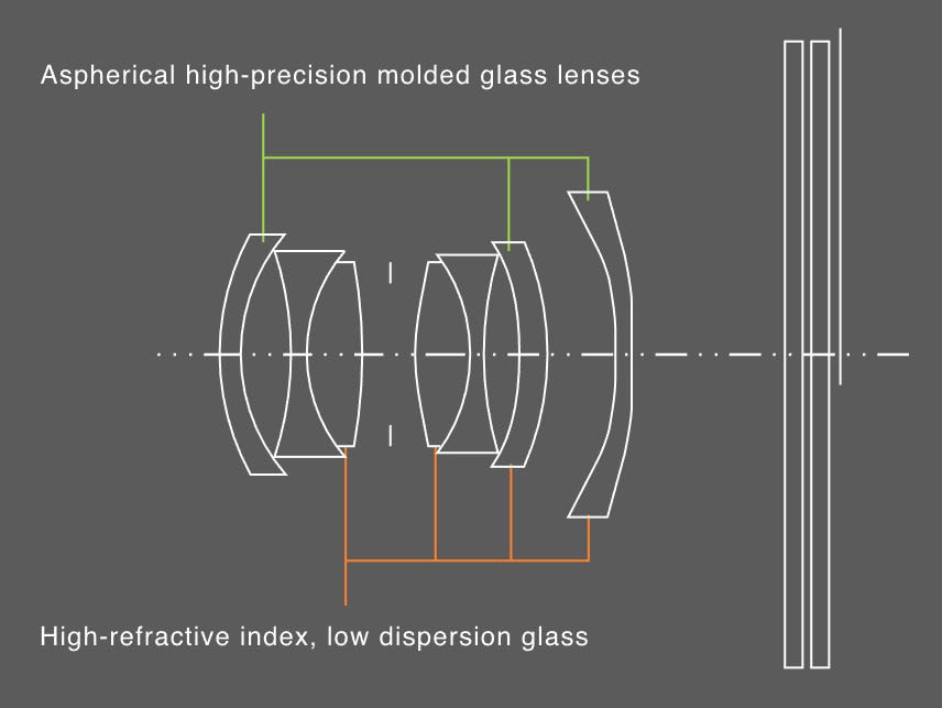

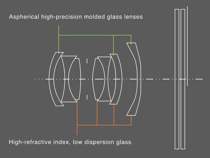

Aparat został wyposażony w stałoogniskowy obiektyw o jasności f/2.8 i ogniskowej 18.3 mm (28 mm dla ekwiwalentu małoobrazkowego), czyli w połączeniu z matrycą APS-C daje stosunkowo szeroki kąt widzenia. Jego konstrukcja została zmodyfikowana względem poprzednika i obecnie składa się z 7 elementów ułożonych w 5 grupach, z czego 3 elementy są asferyczne, a 4 charakteryzują się wysokim współczynnikiem załamania światła oraz niską dyspersją.

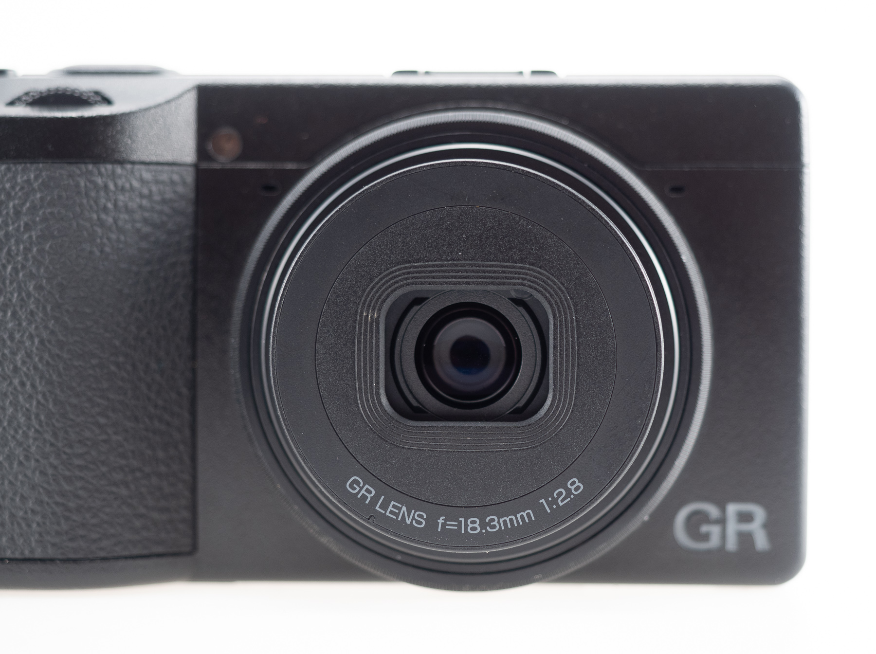

Przednia ścianka to miejsce zajmowane w znakomitej większości przez obiektyw otoczony otworami mikrofonu stereofonicznego. Nieco z boku, po lewej jego stronie, znajduje się dioda wspomagająca układ autofokusa (i sygnalizacja samowyzwalacza).

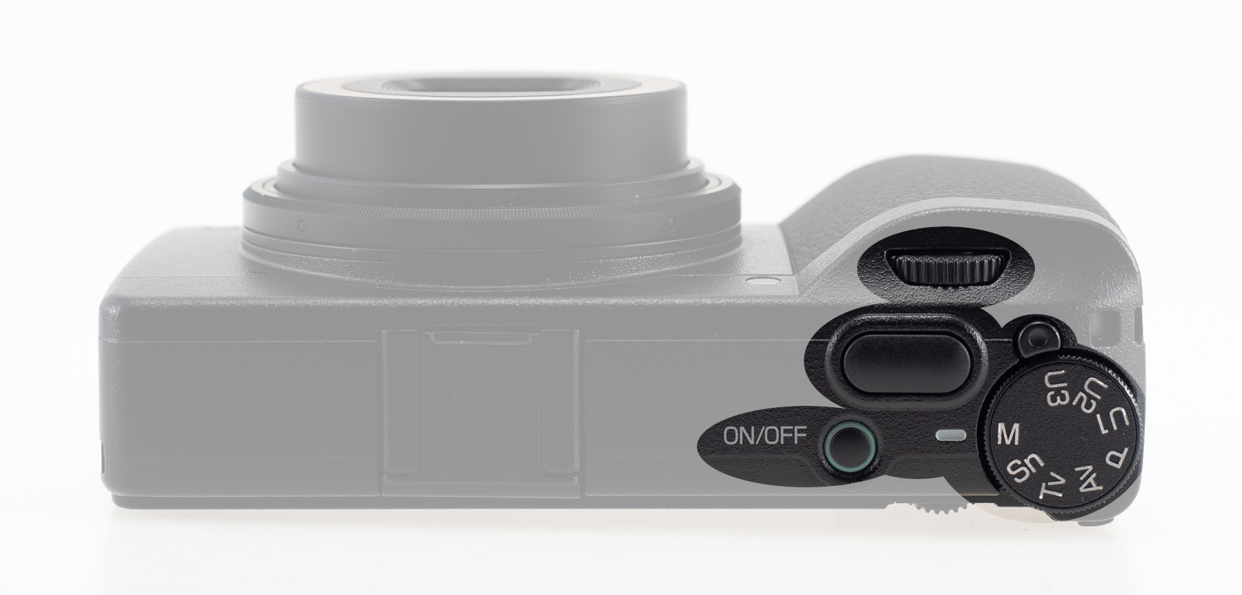

Na prawo od stopki lampy błyskowej mamy podświetlany włącznik aparatu oraz podłużny przycisk spustu migawki. Obok znajduje się koło głównych trybów pracy aparatu (z blokadą), a na samej górze - przednie pokrętło sterownicze (zamontowane pionowo).

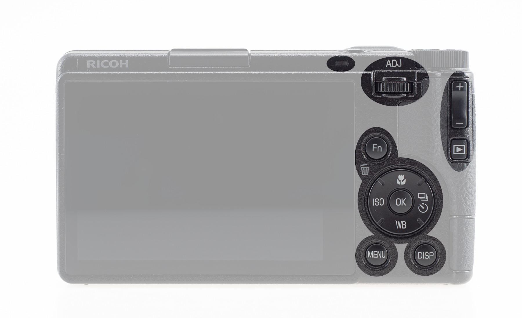

Tylną ściankę zajmuje przede wszystkim wyświetlacz LCD. W okolicach prawego górnego rogu mamy diodę statusową, a elementy sterujące znajdują się po prawej stronie ekranu. Na samej górze mamy tylne pokrętło sterujące, które może również działać jako przycisk ADJ. Otwiera on mały panel z pięcioma nastawami, które możemy regulować. Można to traktować jako podręczne menu z możliwością samodzielnego ustawienia zawartości. Niżej po prawej umieszczono kołyskowy przycisk + / - (do regulacji np. ISO czy kompensacji ekspozycji lub powiększania zdjęć) oraz guzik wejścia do trybu odtwarzania. Przechodząc na lewo mamy mapowalny guzik Fn oraz czterokierunkowy wybierak. Predefiniowane funkcje przycisków kierunkowych są następujące:
  • górny - tryb makro,
  • prawy - tryb wyzwalania migawki,
  • dolny - balans bieli,
  • lewy – czułość ISO.
Na dole mamy także guzik głównego MENU oraz przycisk DISP, zmieniający wyświetlane informacje w live view i trybie odtwarzania.

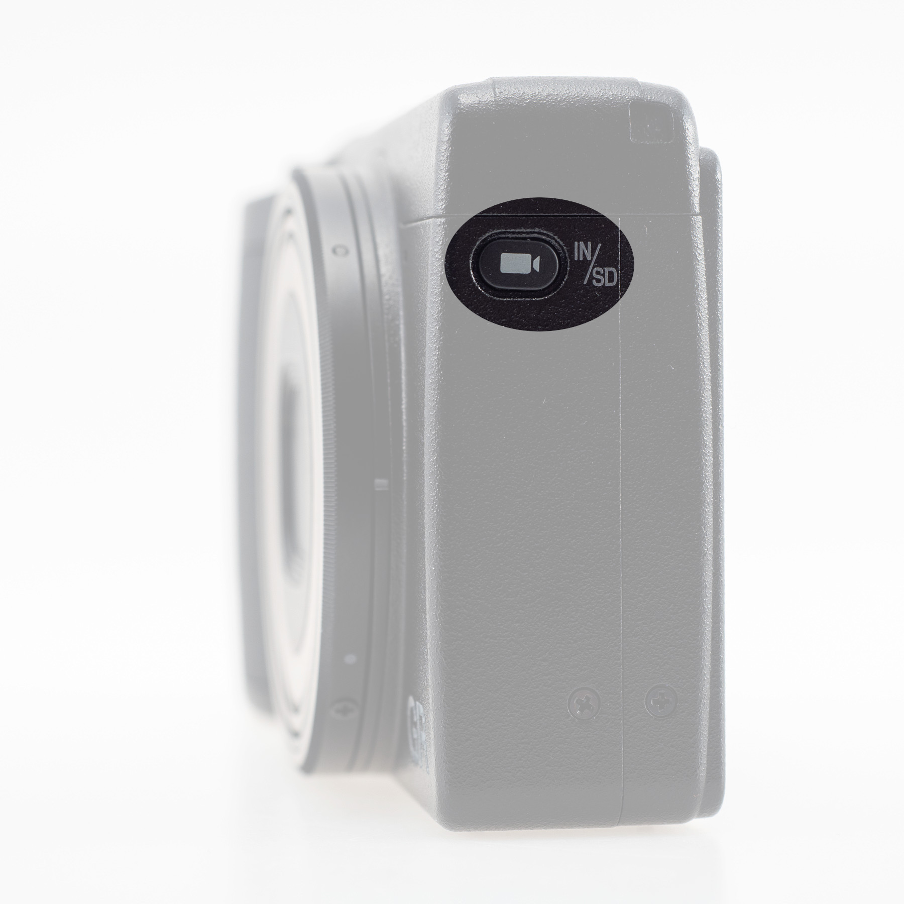

Na lewej ściance mieści się klawisz przełączania trybu filmowania / fotografowania, posiadający także funkcję zmiany docelowego miejsca do zapisu i odczytu danych: karta mikro SD lub pamięć wewnętrzna.

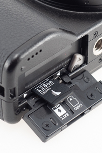

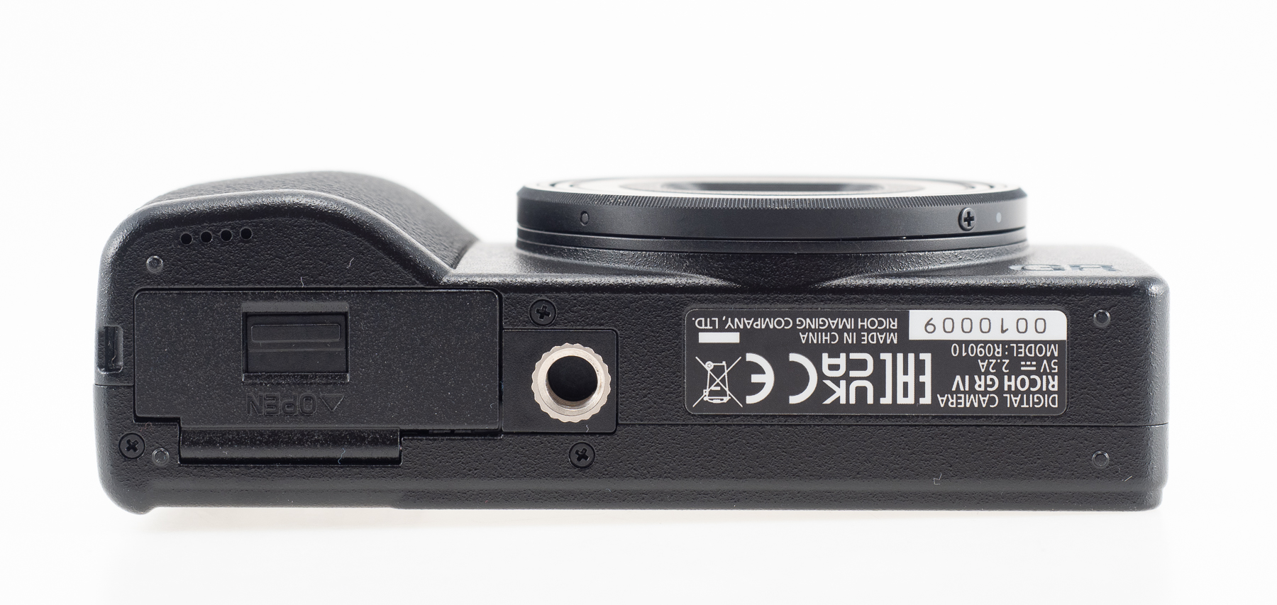

Na spodzie aparatu mamy gwint statywowy. Znajduje się on niestety na tyle blisko klapki z lewej, że dokręcenie dowolnej szybkozłączki zablokuje nam dostęp do baterii i karty.

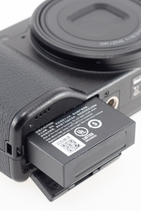

Aparat zasilany jest dedykowanym akumulatorem o oznaczeniu DB-120 i parametrach 3.85 V oraz 1800 mAh (6.93 Wh). Jego ładowanie odbywa się przy wykorzystaniu portu USB-C i trwa około 3 godzin. Niestety nie wystarcza on na długie fotografowanie (w naszym teście wykonaliśmy maksymalnie 230 zdjęć), a pozostawiony na dłużej włączony aparat ma tendencję do odczuwalnego nagrzewania się.
Ricoh GR IV - Budowa i jakość wykonania Ricoh GR IV - Budowa i jakość wykonania Ricoh GR IV - Budowa i jakość wykonania
Gniazdo baterii zabezpieczono przed przypadkową próbą włożenia akumulatora w nieprawidłowy sposób.
W komorze baterii jest też miejsce na zainstalowanie karty pamięci mikro SD (SD, SDHC i SDXC), jednak bez wykorzystania potencjału standardu UHS-II. Warto również podkreślić, że GR IV ma wbudowaną pamięć o rozsądnej pojemności 53 GB. Poprzez przytrzymanie przycisku na lewym boku aparatu możemy wybrać, gdzie będą zapisywane dane. Niestety, nie da się rejestrować zdjęć w obu miejscach jednocześnie, np. JPEG na karcie, a RAW w pamięci wewnętrznej. Szkoda też, że nie przewidziano automatycznego przełączenia na drugi nośnik w sytuacji, gdy pierwszy zostanie zapełniony.

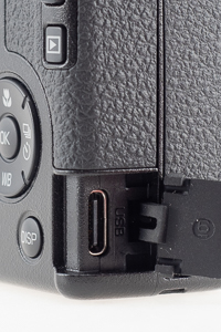

Na bocznej ściance, pod zabezpieczającą klapką, znajdziemy złącze USB typu C, umożliwiające przesył obrazu i dźwięku (do tego gniazda możemy podłączyć adapter USB-DisplayPort), ale także naładowania akumulatora.
