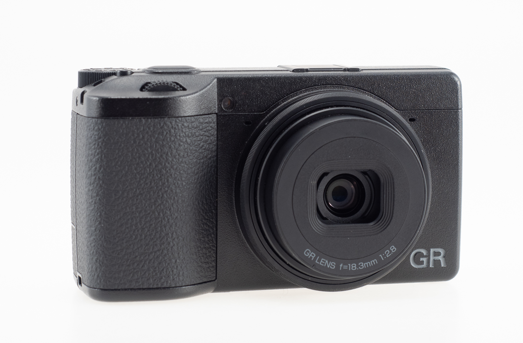

Budowa i funkcjonalność
Magnezowa obudowa nowego GR-a robi świetne wrażenie pod względem jakości wykonania. Jest zwarta i sztywna, a do ideału brakuje tylko uszczelnień. Z wyglądu GR IV praktycznie nie różni się od poprzednika. Aparat jest dość mały i niepozorny, a przez to dyskretny i nierzucający się w oczy. Przedni uchwyt jest wyraźnie zarysowany, choć z uwagi na skromne rozmiary korpusu, niezbyt duży. Ogólnie jednak trzymanie aparatu w dłoni jest całkiem wygodne, co zawdzięczamy także pokryciu części przedniej ścianki przyczepną gumową okleiną o fakturze skóry.
Ergonomia urządzenia nie daje żadnych powodów do narzekań. Użytkownicy mają do dyspozycji dwa pokrętła nastawcze, sporo przycisków (w tym część programowalna), a także konfigurowalne, niewielkie menu podręczne. Obsługę znakomicie uzupełnia dotykowy, funkcjonalny interfejs wyświetlacza.
Wydajność akumulatora nie rzuca na kolana. Energia wyczerpywała się po wykonaniu średnio ok. 230 zdjęć, warto zatem dokupić co najmniej jedno dodatkowe ogniwo. GR IV obsługuje karty pamięci standardu mikro SD, ale ma również aż 53 GB pamięci wewnętrznej.
Szybkość działania aparatu, łącznie z czasem uruchomienia, okazują się bardzo dobre. Skromne pozostaje natomiast tempo trybu seryjnego, wynoszące zaledwie 4 kl/s. Nie zwiększy go niestety migawka elektroniczna (do 1/16000 s), która dostępna jest wyłącznie w sytuacji, gdy skończy się zakres pracy mechanicznej (centralnej). Niewątpliwy plus stanowi obecność stabilizacji o dobrej skuteczności 3 i 1/3 EV.
W typowych warunkach autofokus charakteryzuje się bardzo dobrą szybkością i celnością. W słabym świetle daje o sobie znać pompowanie obiektywu, które wydłuża czas ostrzenia, choć system najczęściej trafia tam, gdzie powinien. W bardziej dynamicznych sytuacjach ciągły AF jest raczej mało pomocny, w związku z czym warto rozważyć korzystanie z trybu Snap, czyli ustawiania ostrości na wcześniej zdefiniowany dystans.
Producent potraktował tryb filmowania zupełnie po macoszemu. Brak rozdzielczości 4K, umiarkowana jakość nagrań, czy kapryśny autofokus zniechęcają do korzystania z tej funkcji. Prawdę mówiąc, do nagrywania wideo lepiej wykorzystać smartfon. Ten ostatni przyda się też do zdalnego wyzwalania migawki, choć producent, nie wiedzieć czemu, nie zaimplementował podglądu live view przez Wi-Fi.
