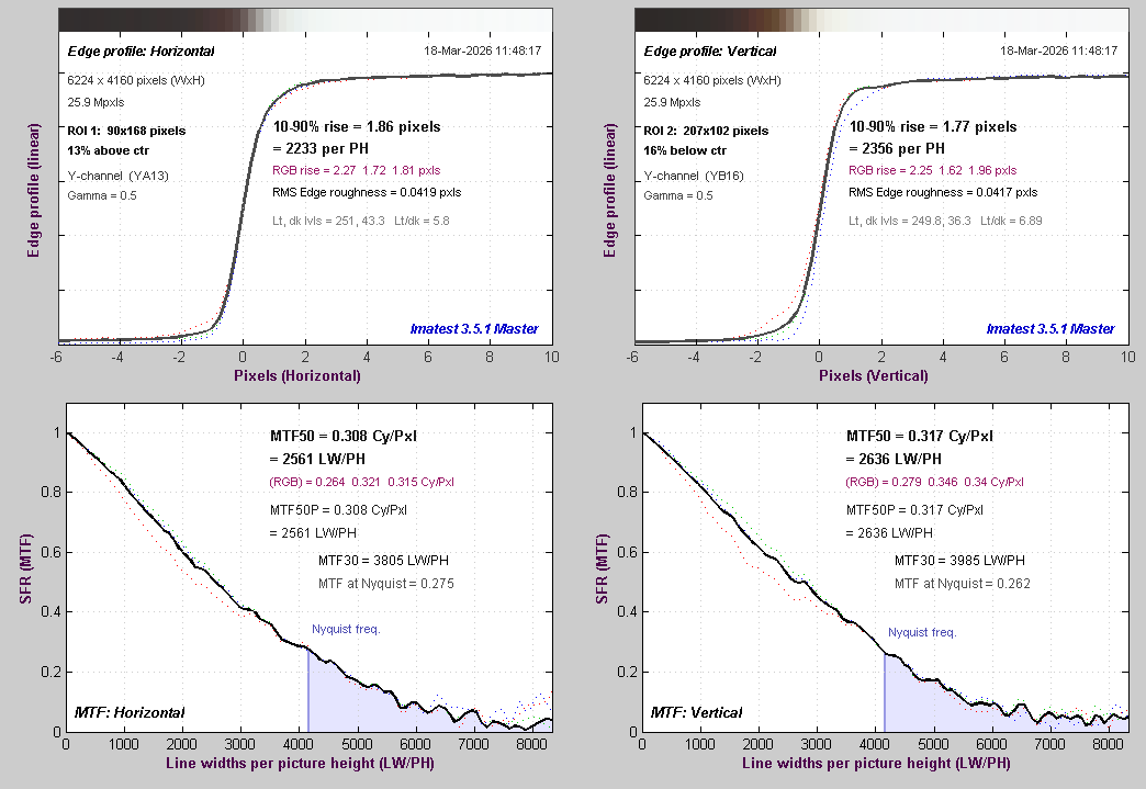

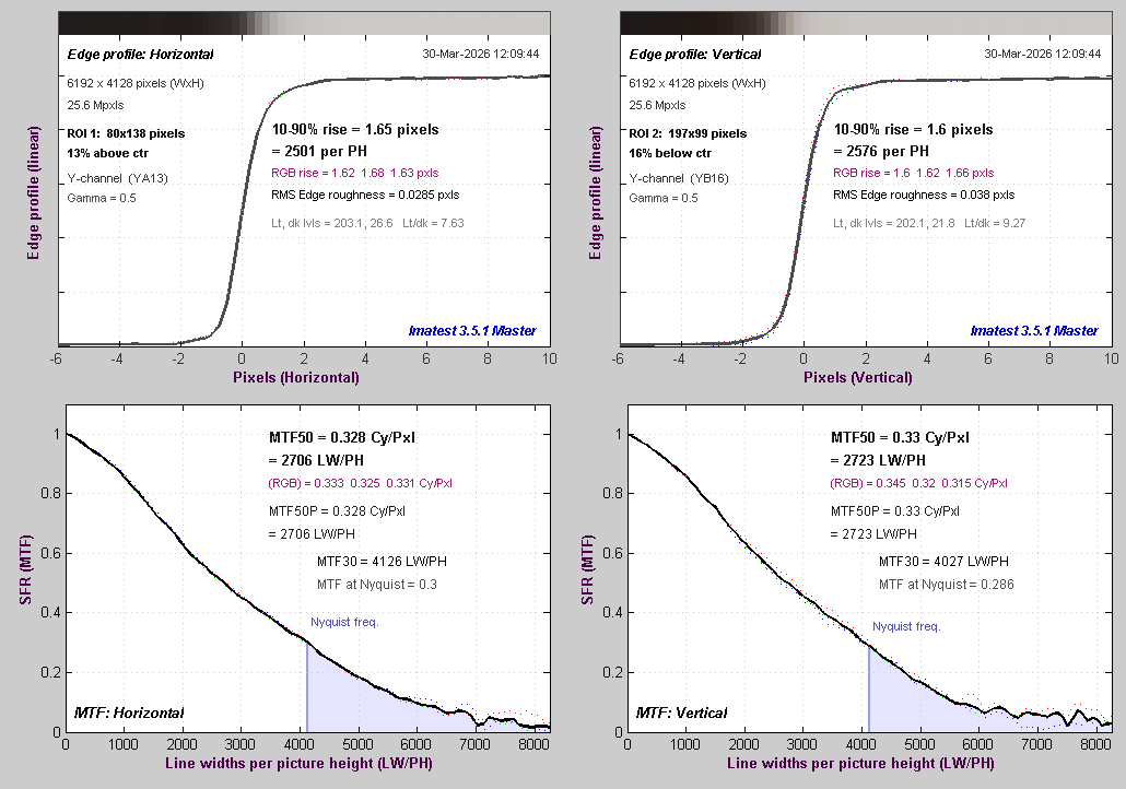

Spójrzmy na przebiegi funkcji MTF dla składowych poziomej i pionowej dla przykładowego pliku RAW.
Ricoh GR IV - Optyka
Dla obu składowych odpowiedź w częstości Nyquista jest na tyle wysoka, że potwierdza się brak filtra antyaliasingowego. Kształt obu krzywych (funkcji MTF i profili na granicy czerni i bieli) pokazuje też, że nie mamy do czynienia z wyostrzaniem plików RAW.

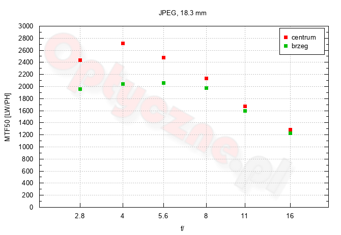

Poniżej zamieszczamy wyniki pomiaru rozdzielczości przeprowadzonego na plikach JPEG z wyostrzaniem ustawionym na minimalną wartość.
Ogólnie wyniki prezentują się dość podobnie, jak przy analizie RAW-ów, choć rozdzielczość w centrum kadru nieco się poprawiła. Fakt ten wskazuje na niewielkie wyostrzanie JPEG-ów. Niżej zamieszczone wykresy z Imatestu raczej nie wskazują na uwydatnianie obrazu, dlatego musi być ono bardzo delikatne.

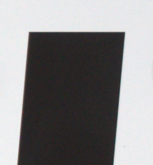

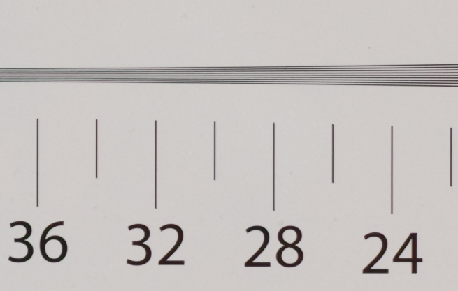

Poniżej prezentujemy wycinki zdjęć tablicy testowej (w formacie JPEG) w skali 1:1 z okolic centrum kadru dla maksymalnej i minimalnej rozdzielczości.
18.3 mm f/4

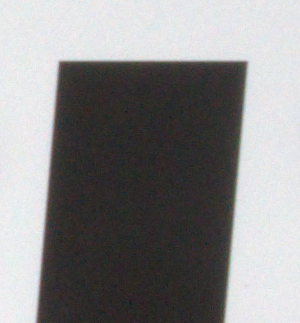

18.3 mm f/16

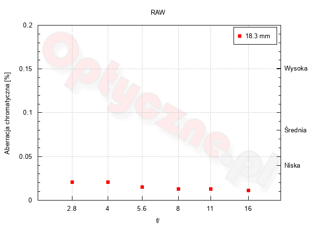

Aberracja chromatyczna
Przypomnijmy, że w naszej ocenie wartości aberracji wykraczające ponad 0.15% są uznawane za bardzo silne i widoczne na zdjęciach. Wyniki w przedziale 0.08–0.14% uznajemy za umiarkowane, a te z zakresu 0.04–0.07% za nieznaczące. Poniżej 0.04% możemy potraktować aberrację jako niezauważalną.
Wyniki prezentujemy w postaci wykresów, odpowiednio dla JPEG-ów i RAW-ów.
W obu przypadkach poprzeczna aberracja chromatyczna pozostaje na tyle znikoma, że nawet nie zbliża się do poziomu niskiego. W GR III wada ta nie była tak dobrze kontrolowana. Krótko mówiąc: brawo!

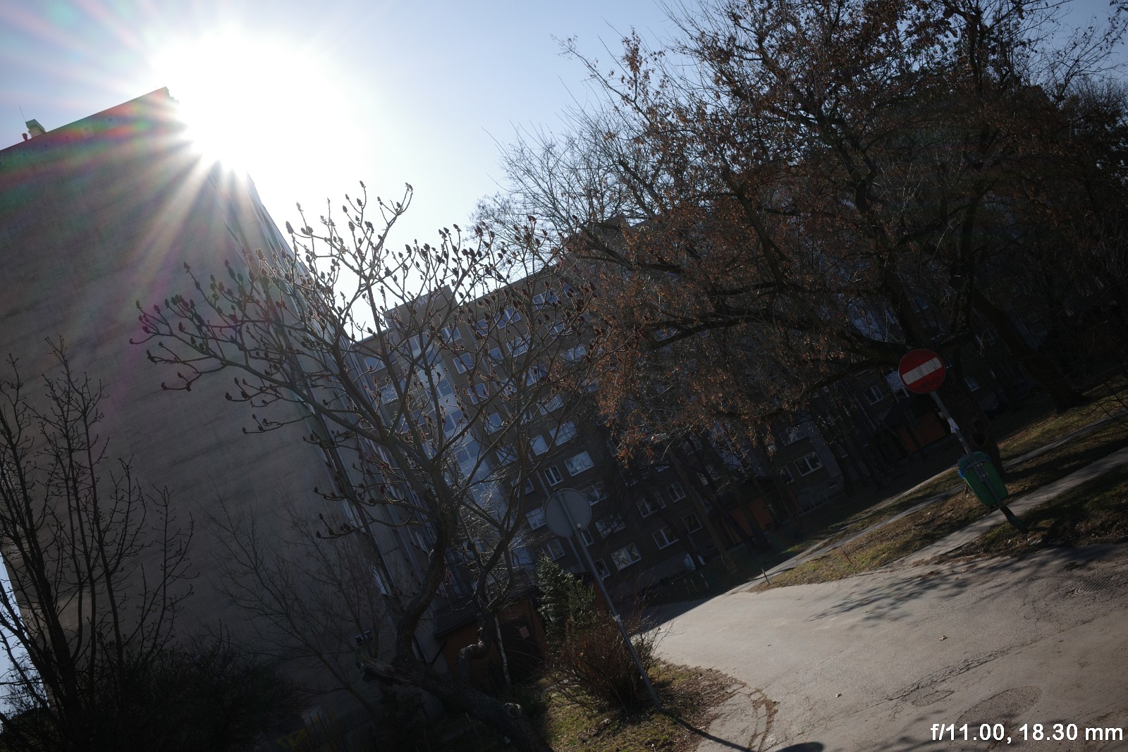

Odblaski
Przypomnijmy, że obiektyw aparatu składa się z 7 soczewek ułożonych w 5 grupach, czyli posiada 10 powierzchni odbijających światło. W praktyce trudno uzyskać jakiekolwiek odblaski, a te, które pokazujemy poniżej, są nieliczne i nieznaczne. Łatwiej zauważyć promieniste rozbłyski wokół źródła światła przy mocniejszym przymknięciu przysłony.
