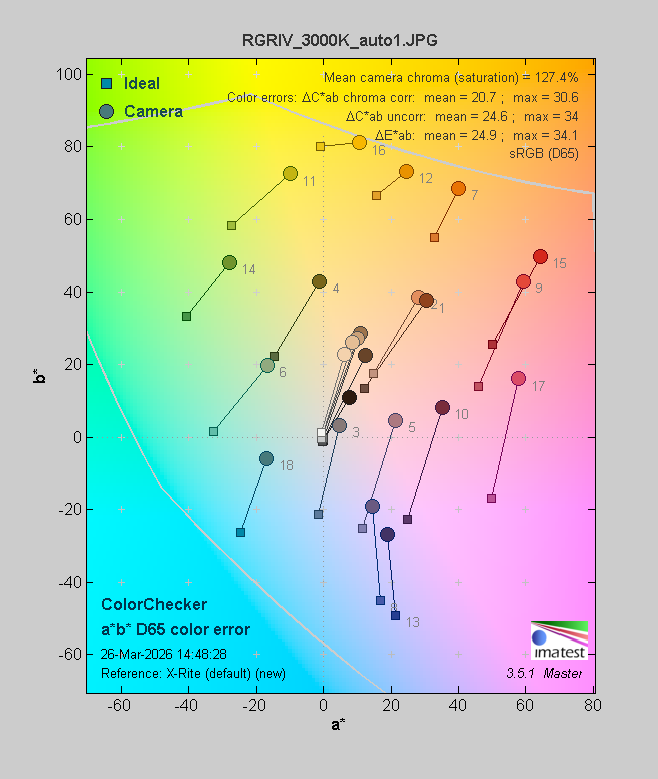

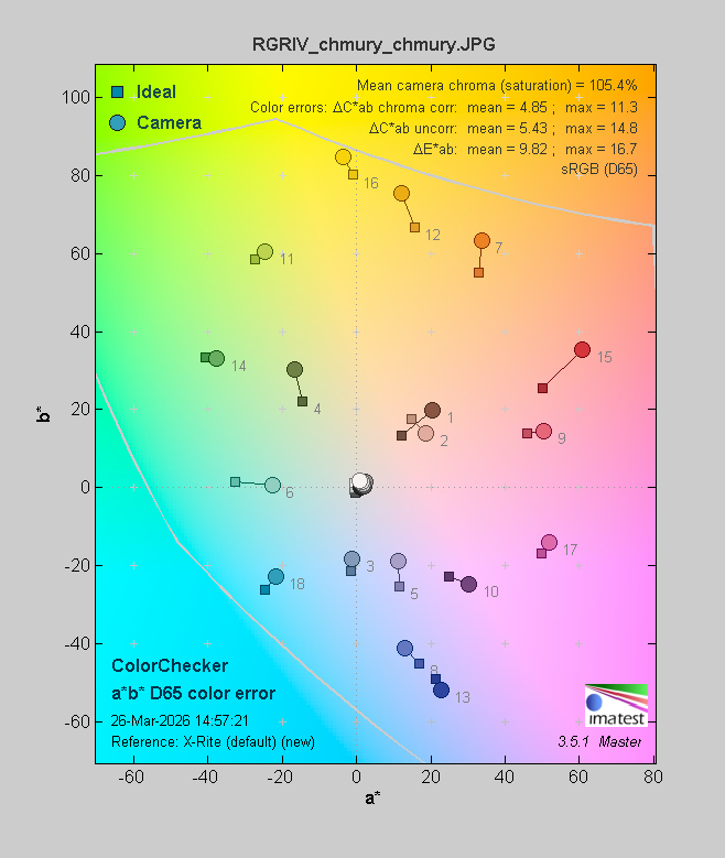

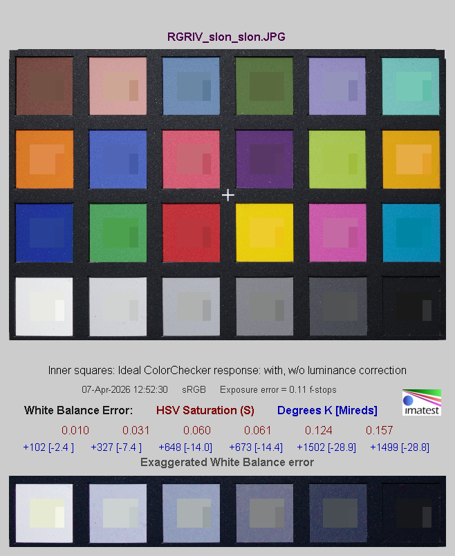

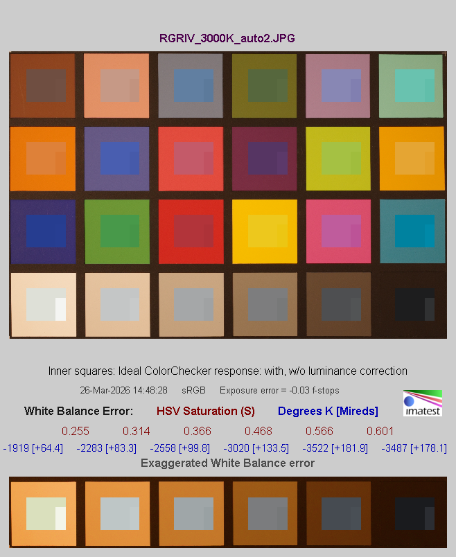

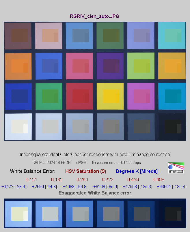

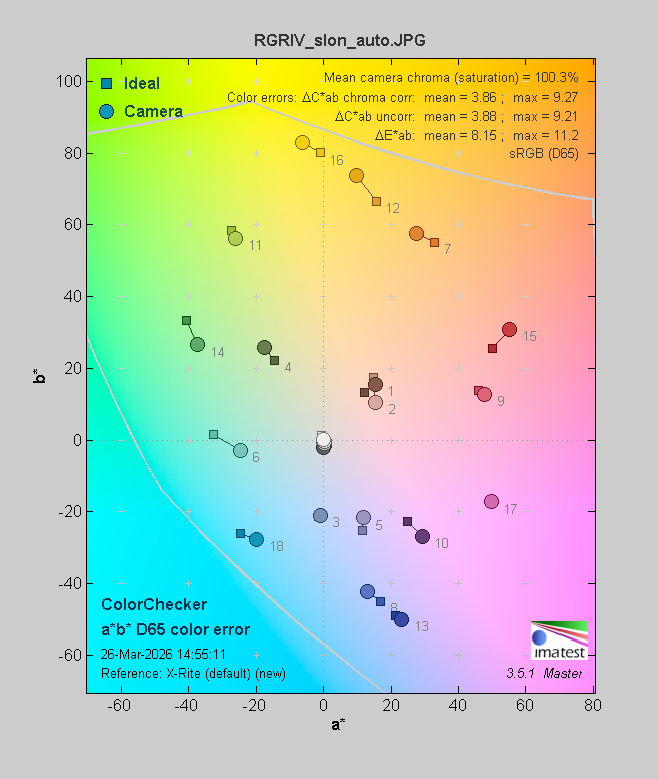

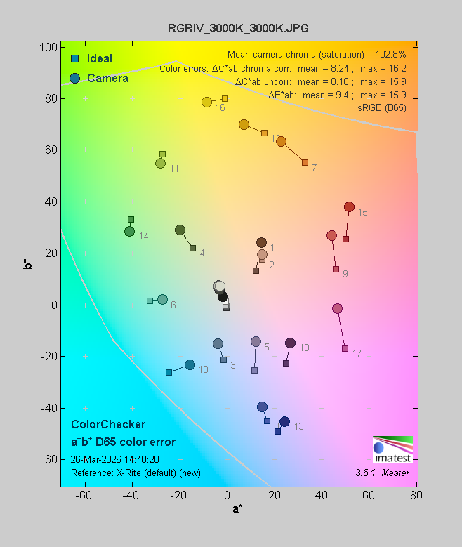

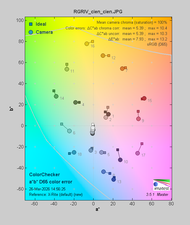

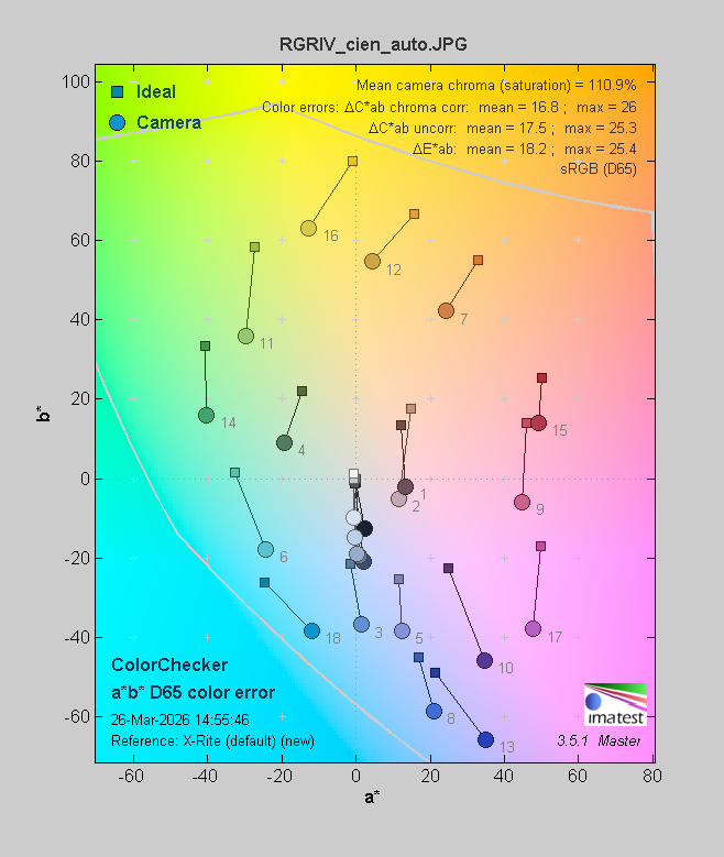

Pomiary skuteczności balansu bieli wykonujemy na 24-polowej tablicy kolorów X-Rite. Następnie wyliczamy parametry dC (średnie odchylenie od właściwej barwy w przestrzeni L*a*b*, czyli wartość błędu, z jakim aparat ocenił barwę) oraz S (nasycenie barwy wyrażone w procentach). Poniżej w tabeli przedstawiamy wyniki dla wszystkich przetestowanych ustawień balansu bieli.

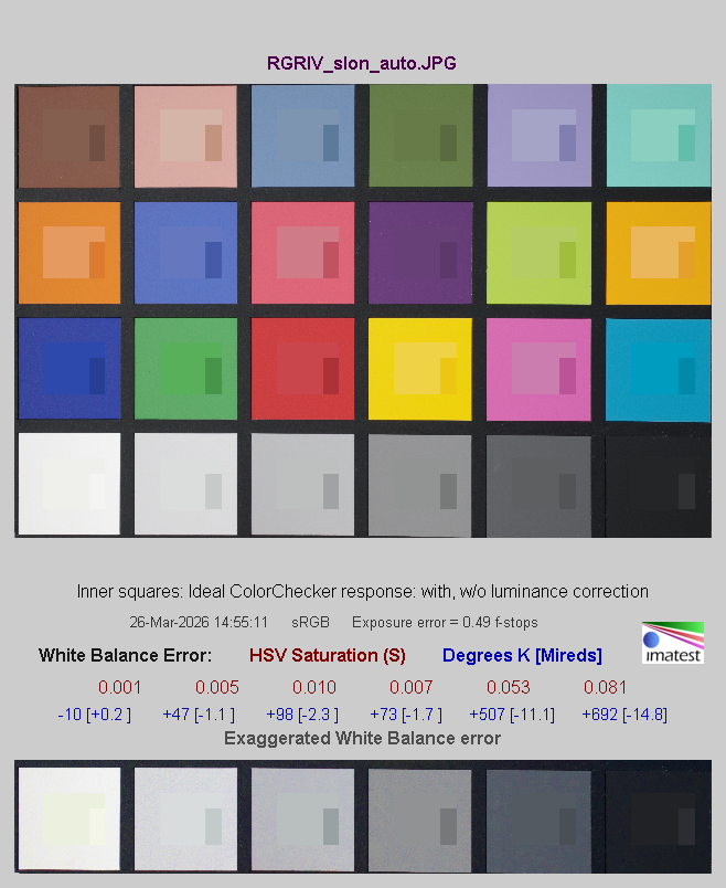

Słoneczny dzień Auto 3.86 100.3
Słoneczny dzień Słoneczny dzień 5.14 105.3

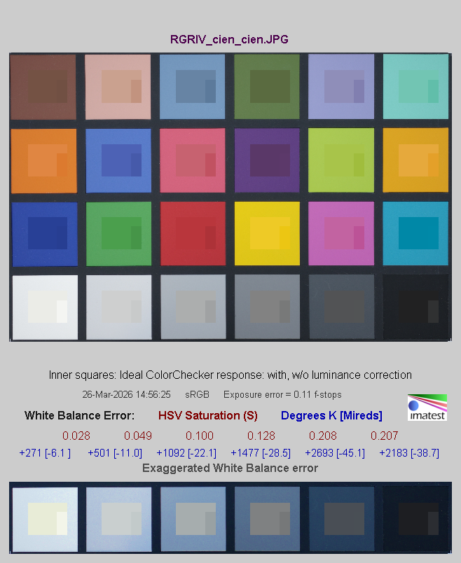

Zacienienie Auto 16.8 110.9
Zacienienie Zacienienie 5.39 100
Zachmurzenie Auto 4.38 104.7
Zachmurzenie Zachmurzenie 4.85 105.4

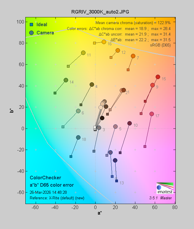

Żarówki Auto 20 125.8
Żarówki Auto (ciepłe barwy) 20.7 116.5
Żarówki Auto (biel) 18.9 122.9

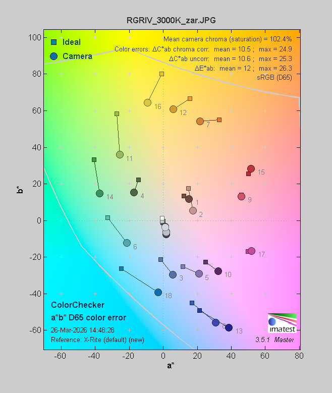

Żarówki Żarówki 10.5 102.4

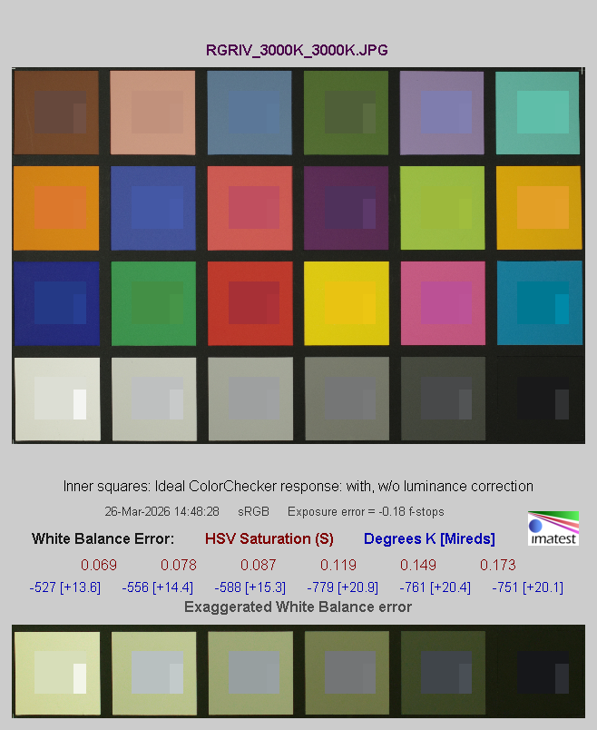

Żarówki 3000K 8.24 102.8

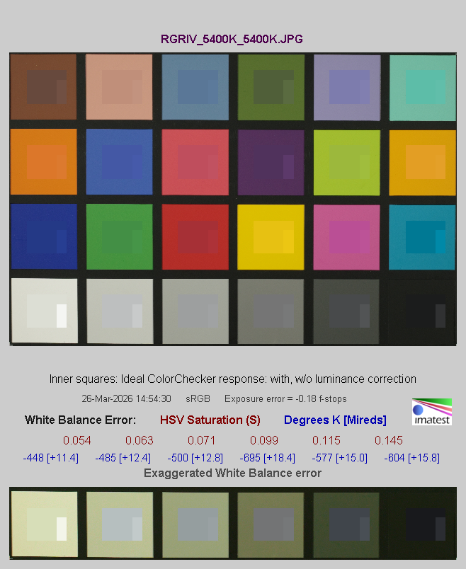

5400K Auto 3.96 100.7
5400K 5500K 6.69 103.3
Jeśli chodzi o światło dzienne, automatyka poradziła sobie znakomicie w słońcu oraz przy pochmurnym niebie. Także odpowiednie wzorce dały dobre wyniki. W cieniu natomiast ustawienie „auto” spowodowało wystąpienie niebieskiej dominanty, która mocno ochładza kolorystykę. Z kolei przy żarówkach obserwujemy odwrotną sytuację i nawet nastawa „biel” nie pozwala pozbyć się ciepłego zafarbu. Wtedy najlepiej ustawić temperaturę barwową na wartość 3000K. W świetle LED-owym (5400K) korzystniejsze efekty uzyskamy dzięki automatyce.
W większości wypadków nasycenie nieznacznie przekracza wartość wzorcową. Rośnie ono jednak wyraźnie przy żarówkach dla wszystkich wariantów automatyki. Średnia odchyłka od idealnego nasycenia wyniosła niespełna 8%.

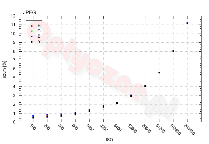

Szum
Pomiar szumów wykonujemy na zdjęciach tablicy Kodak Q-14, korzystając z programu Imatest. Poniżej przedstawiamy wyniki dla plików JPEG:
Ricoh GR IV - Jakość obrazu JPEG
Wzrost poziomu szumu przypomina wykładniczy, choć da się zauważyć drobne załamania. Co więcej, już od nastawy ISO 400 wartości szumu dla poszczególnych kanałów mają bardzo zbliżone wartości. To oznacza, że szum jest redukowany.
