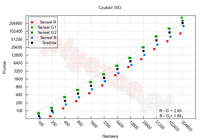

Czułość matrycy
Badanie to ma na celu pokazanie zachowania fotodiod matrycy, a nie jej realnej czułości w stopniach ISO, której zgodność producenci aparatów utrzymują dla formatu JPEG. Przestrzegamy zatem przed pochopnymi osądami. Jakiekolwiek odchyłki odnotowane w tym teście nie są powodem do zmartwień, gdyż zwykle są one korygowane do wartości nominalnej przy wywoływaniu pliku RAW (w korpusie aparatu przy wytwarzaniu bezpośrednio pliku JPEG lub też przy obróbce surowego pliku w komputerze). Realne problemy dotykają jedynie tego oprogramowania zewnętrznego, które nie posiada profili dedykowanych dla różnych aparatów.
Czułość wyznaczyliśmy zgodnie z normą ISO 12232, wykorzystując metodę pomiaru ilości światła niezbędnej do saturacji poszczególnych grup fotodiod sensora. Do pomiarów wykorzystaliśmy światłomierz Sekonic.
Ricoh GR IV - Właściwości matrycy
Z powyższego wykresu możemy odczytać, że dla nastaw z zakresu ISO 100-25600, czułości jako średnie wartości ze wszystkich grup senseli są poniżej nominalnych. Różnice wahają się od ok. 1/2 do niespełna 1 EV. Takie zachowanie jest typowe i pozwala na manipulację danymi w jasnych partiach obrazu.

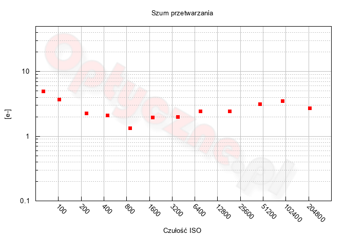

Szum przetwarzania
Kolejnym pomiarem jest tzw. szum przetwarzania (ang. readout noise), czyli całościowe zakłócenia generowane przez elektroniczny tor przetwarzania danych. Ilość tego szumu nie zależy od ilości padającego światła ani czasu ekspozycji.
Szum przetwarzania wyznaczyliśmy na podstawie serii zdjęć bez dostępu światła przy najkrótszej możliwej do ustawienia migawce. Pomiarów dokonaliśmy na surowych plikach przekonwertowanych uprzednio do 48-bitowych TIFF-ów bez demozaikowania. Dane na wykresie zostały zaprezentowane w punktach odpowiadających realnym czułościom matrycy, a wyniki odwzorowują średnią wartość z wszystkich grup senseli.
Wyrażenie wyniku w elektronach pozwala śledzić jakość przetwarzania toru analogowo-cyfrowego. W idealnie pracującej matrycy wykres powinien być linią prostą, ze wszystkimi wartościami dla różnych czułości ISO na tym samym poziomie. W przypadku GR IV widać pewne fluktuacje, ale wyniki nie przekraczają poziomu 5 elektronów, a to można uznać za bardzo dobry rezultat.

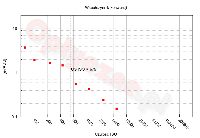

Współczynnik konwersji i wzmocnienie jednostkowe
Poniżej przedstawiamy współczynnik konwersji (ang. conversion gain) matrycy, wyznaczony dla różnych nastaw ISO. Parametr ten definiuje liczbę elektronów przypadających na jednostkę kwantyzacji przetwornika ADC (tzw. ADU, ang. ADC unit). Analiza tych danych pozwala określić tzw. wzmocnienie jednostkowe, czyli cechę charakterystyczną każdej matrycy definiującą czułość, dla której współczynnik konwersji jest równy 1 – to znaczy wartość z przetwornika ADC pokazuje wprost liczbę przetworzonych elektronów.
Współczynnik konwersji wyznaczyliśmy w oparciu o serię zdjęć tablicy Kodak Q-14. Pomiarów dokonaliśmy na surowych plikach przekonwertowanych uprzednio do 48-bitowych TIFF-ów bez demozaikowania. Dane na wykresie zostały zaprezentowane w punktach odpowiadających realnym czułościom matrycy, a wyniki odwzorowują średnią wartość z wszystkich grup senseli.
Dla najniższej fizycznej czułości na jedną jednostkę kwantyzacji przetwornika ADC przypadają niecałe 4 elektrony. Przy 14-bitowym przetworniku i ograniczeniu poziomem saturacji daje to pojemność studni potencjałów (ang. full well capacity) na poziomie 58 ke–. Taki wynik należy uznać za całkiem dobry.
Z wykresu odczytać możemy, że punkt wzmocnienia jednostkowego wypada niezbyt wysoko, bo już dla ISO 675 (czyli w okolicach nastawy aparatu ISO 1100). Przekroczenie tego progu powoduje, że za jakość obrazu wynikającą ze wpływu szumu śrutowego odpowiadają już tylko i wyłącznie algorytmy cyfrowej obróbki sygnału, a nie tor analogowy matrycy.

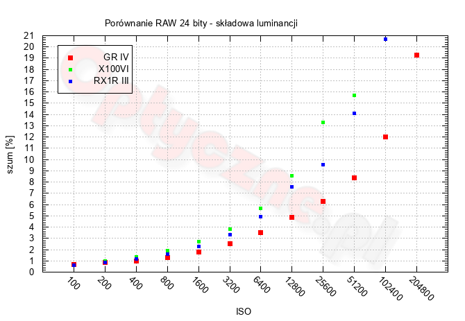

Zobaczmy jeszcze porównanie poziomu szumu luminancji pomiędzy testowanym modelem, a Fujifilm X100VI i Sony RX1R III.
Ricoh GR IV - Właściwości matrycy GR IV generuje zdecydowanie najniższy poziom szumu luminancji, co nie jest szczególnie zaskakujące ze względu na odszumianie RAW-ów. Dla porządku odnotujmy, że dla ISO 6400 szum w GR IV jest o ok. 1 i 1/3 EV niższy niż w X100VI oraz o ok. 2/3 EV od RX1R III.

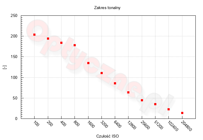

Zakres tonalny
Zakres tonalny, będący miarą liczby rozróżnianych przejść tonalnych pomiędzy skrajnymi wartościami czerni i bieli, mówi nam, jak bardzo szum redukuje jakość zdjęcia, powodując posteryzację.
Zakres tonalny wyznaczyliśmy na podstawie serii zdjęć tablicy Kodak Q-14. Pomiarów dokonaliśmy na surowych plikach przekonwertowanych uprzednio do 48-bitowych TIFF-ów bez demozaikowania.
Najwyższą jakość obrazu otrzymamy tylko dla ISO 100, gdzie aparat zarejestruje ponad 200 przejść tonalnych, a konkretnie 204 (7.7-bitowy zapis danych). To dobry wynik, gwarantujący wizualnie gładkie przejścia tonalne, bez widocznej posteryzacji. Kształt krzywej nie jest typowy, najpewniej z uwagi na stosowane odszumianie. Dla analogicznych kryteriów (ale dla ISO 125), w Fujifilm X100VI uzyskaliśmy 7.9 bita. Sony wypada trochę lepiej i dla ISO 100 notuje 8.4 bita.
Wraz ze zwiększaniem czułości zakres tonalny oczywiście maleje. Przy ISO 1600 otrzymujemy wartości 7.1 bita (co daje około 135 przejść tonalnych), a dla ISO 6400 – 6.4 bita (86 przejść). Przy maksymalnym dostępnym ISO przejść tonalnych mamy już tylko 14.

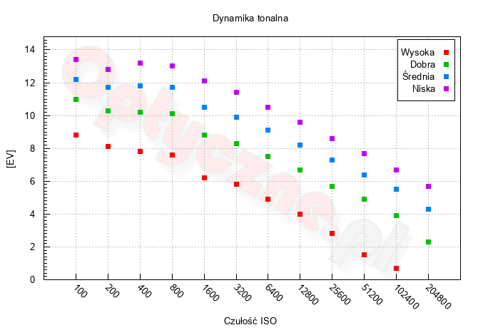

Dynamika tonalna
Dynamikę tonalną wyznaczyliśmy w oparciu o serię zdjęć tablicy Kodak Q-13. Pomiarów wykonaliśmy na surowych plikach przekonwertowanych uprzednio do 48-bitowych TIFF-ów bez demozaikowania. Na wykresie przedstawiamy wartości zakresu tonalnego dla wysokiej, dobrej, średniej i niskiej jakości obrazu. Odpowiada to stosunkom sygnału do szumu na poziomie 10, 4, 2 i 1.
Dla najlepszej jakości obrazu (SNR=10) przy ISO 100 GR IV osiąga wartość dynamiki tonalnej na poziomie 8.8 EV, co jest naprawdę dobrym wynikiem. Testowany kompakt wypada dość podobnie, jak Fujifilm X100VI (9 EV dla ISO 125), natomiast Sony RX1R III niewątpliwie góruje w tej kategorii z wynikiem 9.7 EV dla ISO 100.
Dla kryterium SNR=1 dynamika osiąga 13.4 EV dla bazowego ISO, co oznacza, że trochę brakuje, by wykorzystywany był cały zakres pracy przetwornika ADC. Załamanie widoczne pomiędzy nastawami ISO 200 i 400 może wynikać z architektury dual-gain, ale bardziej prawdopodobne jest to, że jest efektem wspomnianego wyżej odszumiania.

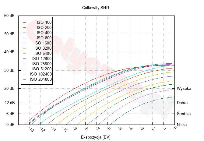

Poniżej przedstawiamy pełne wykresy SNR wygenerowane na podstawie wykonanych pomiarów dla wszystkich czułości aparatu:
0 na osi OX oznacza maksymalną wartość, którą aparat może zapisać w pliku RAW. Na prawej osi OY oznaczyliśmy miejsca dla kryteriów SNR = 10, 4, 2 i 1. Przy pomocy tego wykresu każdy może oszacować dostępną dynamikę dla wybranej przez siebie minimalnej użytecznej jakości. Wystarczy poprowadzić poziomą linię wzdłuż wybranego kryterium i odczytać wartość na osi OX, dla której linia ta przecina się z wykresem dla odpowiedniej czułości. Gdy np. uznamy za kryterium minimalnej użytecznej jakości 12 dB dla ISO 1600, widzimy, że dynamika sięga wartości 9 EV.

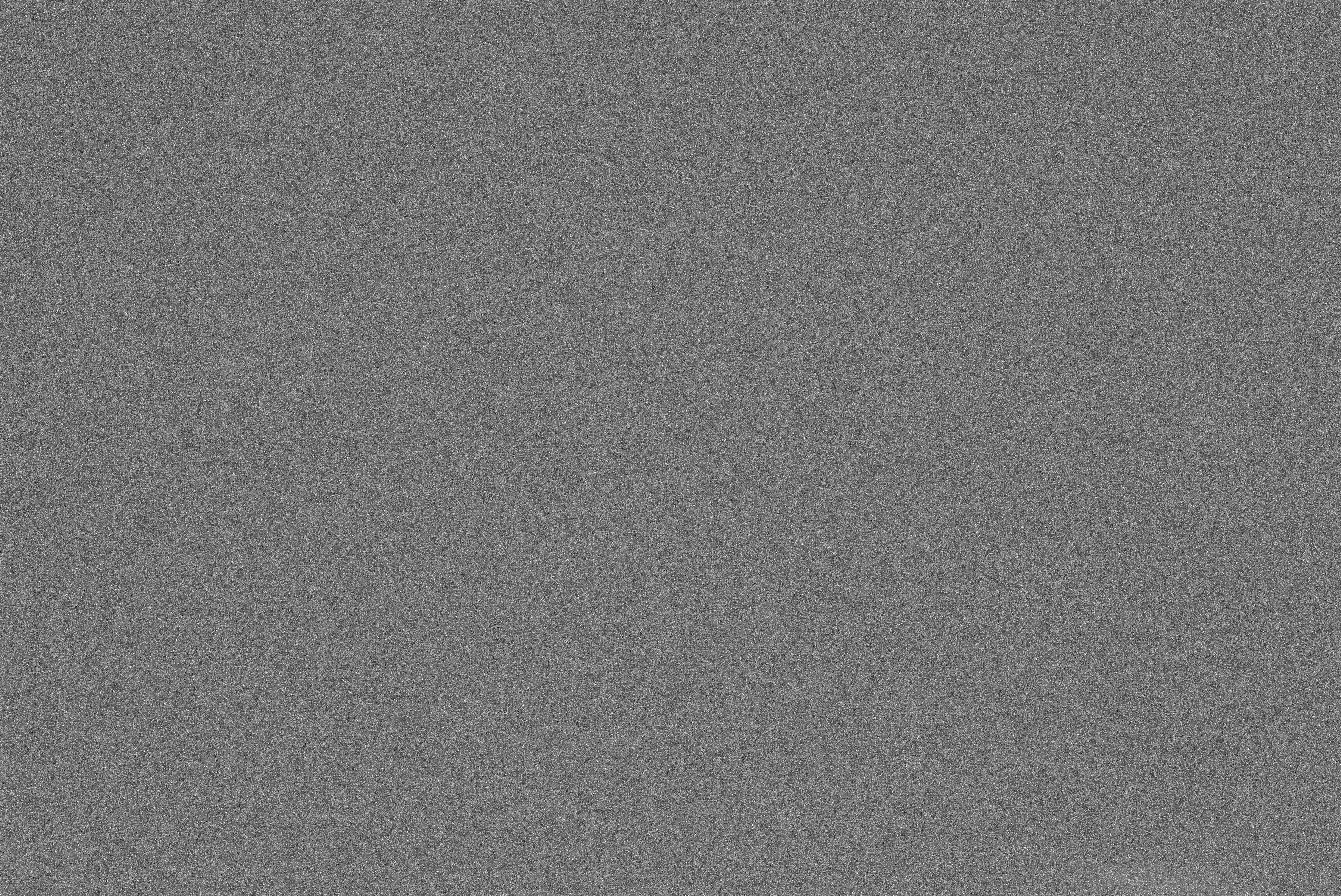

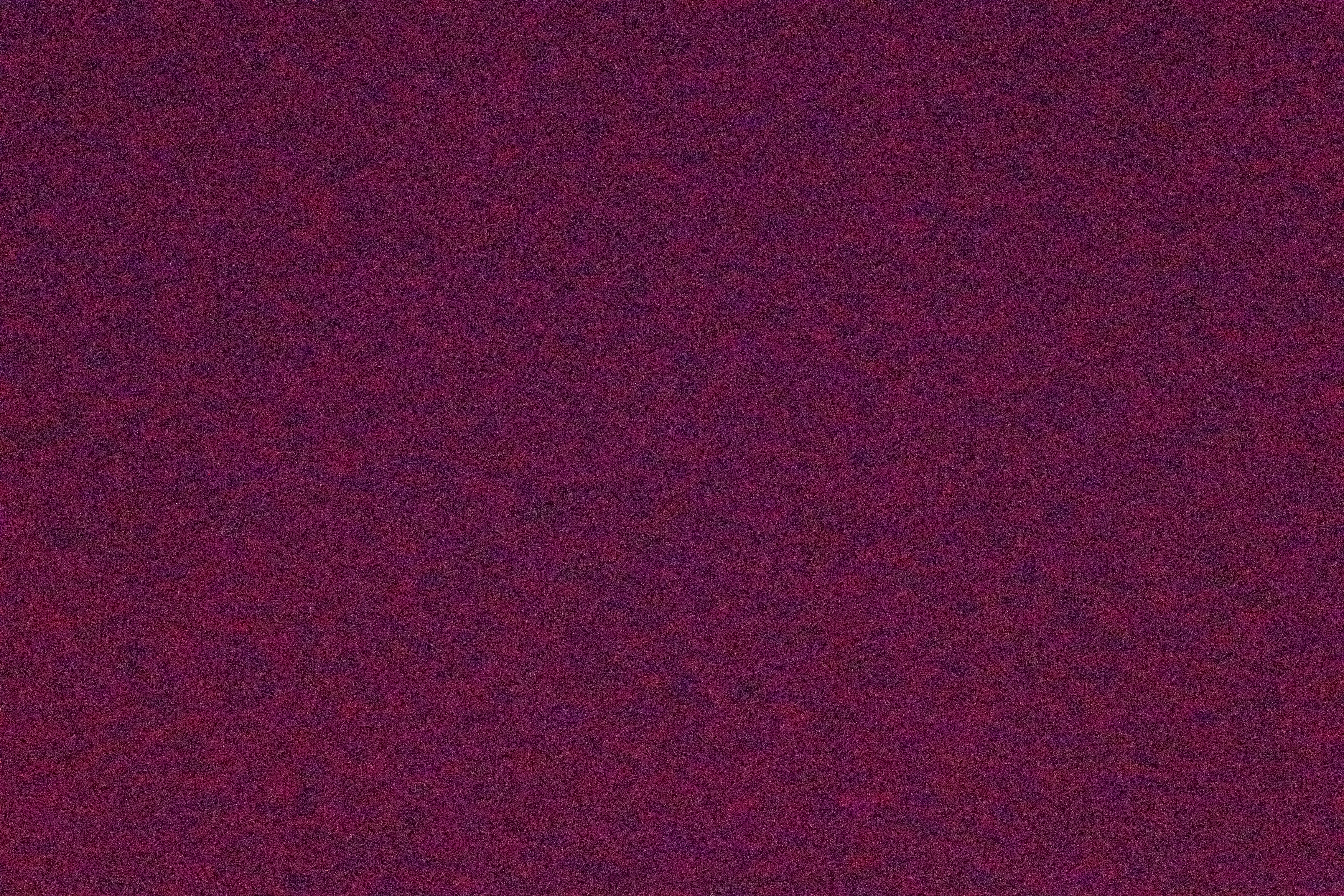

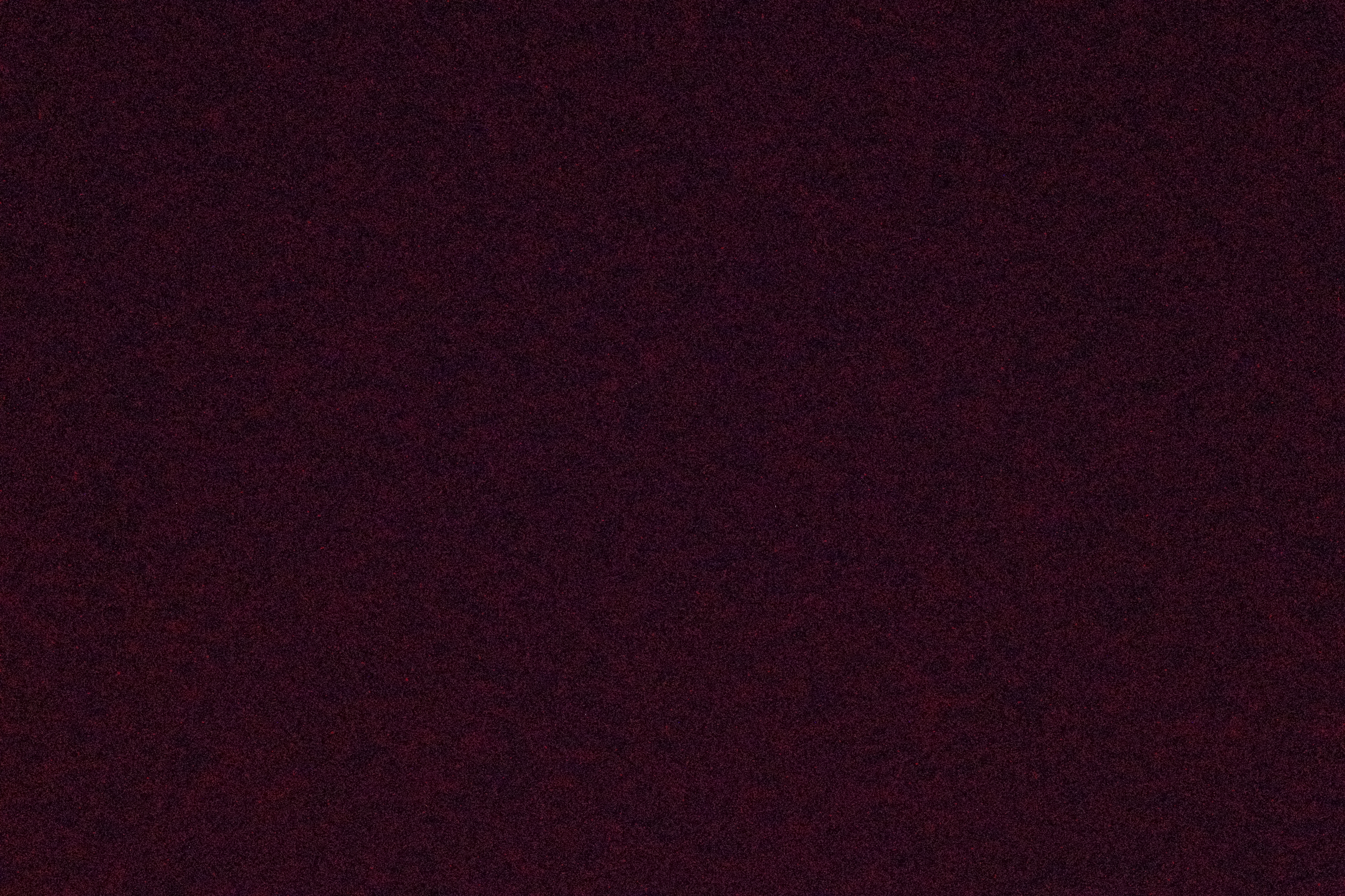

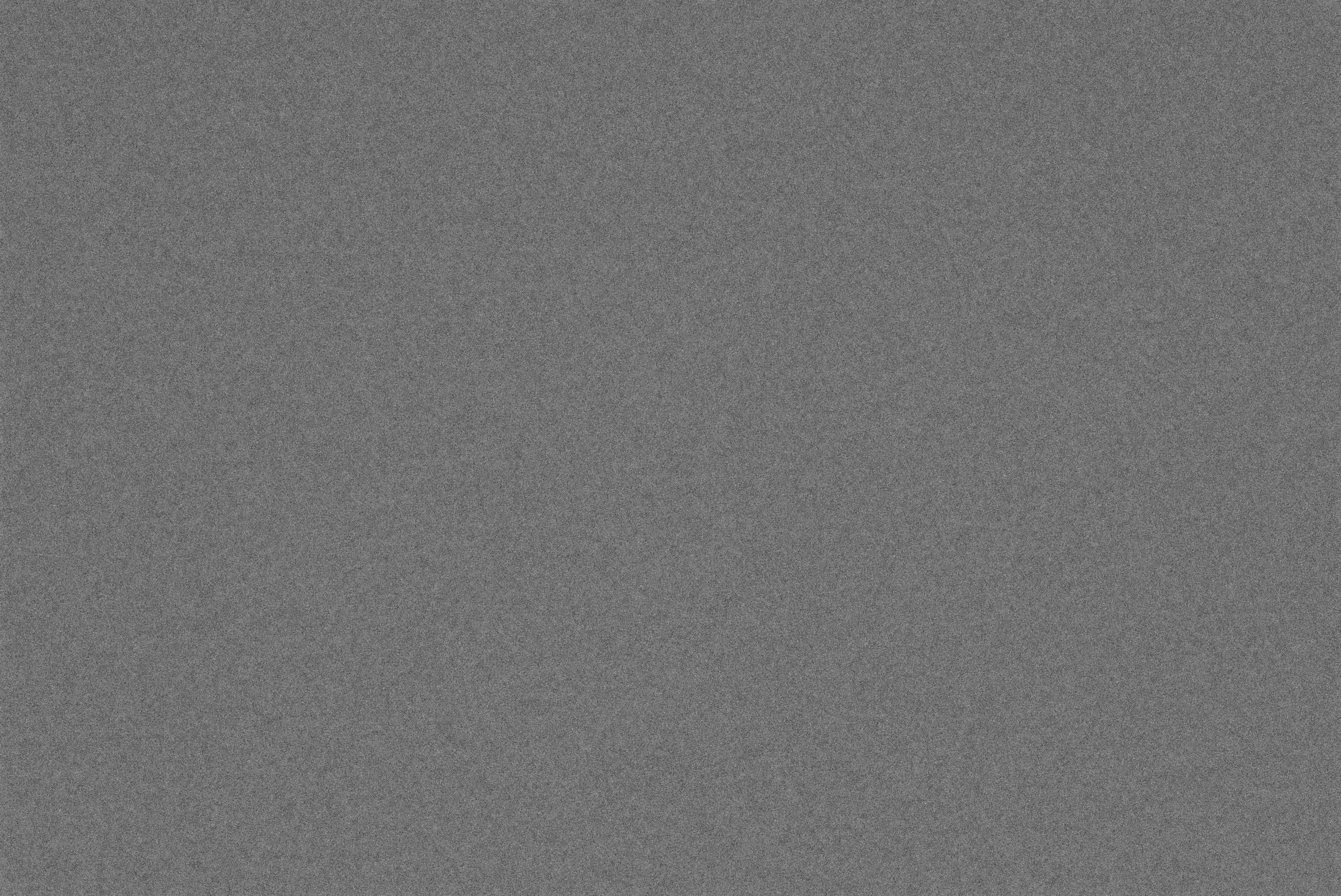

Prąd ciemny i szum termiczny (darki)
Jak wspominaliśmy już wcześniej, GR IV zapisuje RAW-y w postaci 14-bitowej. Taka wartość odpowiada maksymalnemu poziomowi zliczeń równemu 16384. Standardowo zdjęcia w tym teście wykonujemy zarówno w formacie JPEG, jak i RAW. Te pierwsze prezentujemy w postaci, w jakiej zostały zapisane przez aparat. Surowe pliki natomiast wywołujemy programem dcraw do postaci czarno-białej bez interpolacji. Uzyskane w ten sposób pliki TIFF konwertujemy do formatu GIF, dobierając zakres w taki sposób, aby najlepiej zobrazować generujący się na matrycy szum.
W GR IV przy czułościach od ISO 100 do 12800 mamy do czynienia z biasem na poziomie ok. 2048, podczas gdy od ISO 25600 wzrasta on do blisko 4000. W związku z tym, w poniższych przykładach ograniczyliśmy sygnał do zakresu 1536–2560 (szerokość 1024) dla pierwszego przedziału czułości, a dla kolejnego do: 2048–6144 (szerokość 4096). Identyczne zakresy zostały również odłożone na poziomej osi odpowiednich histogramów. Maksymalne wartości na osi pionowej wynoszą 200 000 i 50 000 zliczeń, odpowiednio dla pierwszego i drugiego przedziału czułości ISO.
RAW
ISO Dark Frame Crop Histogram
100 Ricoh GR IV - Właściwości matrycy Ricoh GR IV - Właściwości matrycy Ricoh GR IV - Właściwości matrycy
200 Ricoh GR IV - Właściwości matrycy Ricoh GR IV - Właściwości matrycy Ricoh GR IV - Właściwości matrycy
400 Ricoh GR IV - Właściwości matrycy Ricoh GR IV - Właściwości matrycy Ricoh GR IV - Właściwości matrycy
800 Ricoh GR IV - Właściwości matrycy Ricoh GR IV - Właściwości matrycy Ricoh GR IV - Właściwości matrycy
1600 Ricoh GR IV - Właściwości matrycy Ricoh GR IV - Właściwości matrycy Ricoh GR IV - Właściwości matrycy
3200 Ricoh GR IV - Właściwości matrycy Ricoh GR IV - Właściwości matrycy Ricoh GR IV - Właściwości matrycy
6400 Ricoh GR IV - Właściwości matrycy Ricoh GR IV - Właściwości matrycy Ricoh GR IV - Właściwości matrycy
12800 Ricoh GR IV - Właściwości matrycy Ricoh GR IV - Właściwości matrycy Ricoh GR IV - Właściwości matrycy
25600 Ricoh GR IV - Właściwości matrycy Ricoh GR IV - Właściwości matrycy Ricoh GR IV - Właściwości matrycy
51200 Ricoh GR IV - Właściwości matrycy Ricoh GR IV - Właściwości matrycy Ricoh GR IV - Właściwości matrycy
102400 Ricoh GR IV - Właściwości matrycy Ricoh GR IV - Właściwości matrycy Ricoh GR IV - Właściwości matrycy
204800 Ricoh GR IV - Właściwości matrycy Ricoh GR IV - Właściwości matrycy Ricoh GR IV - Właściwości matrycy
Do ISO 3200 kształt histogramów jest w miarę przyzwoity, choć lewa i prawa połówka rozkładu różnią się nieco od siebie. To najpewniej kolejny ślad redukcji sygnału, a efekt ten wzmacnia się przy kolejnych dwóch nastawach czułości. Same darki natomiast wyglądają naprawdę dobrze, nie widać bowiem oznak bandingu, czy miejscowego grzania się sensora.
Spójrzmy na analizę statystyczną przedstawionych powyżej darków.
100 2047 2.2
200 2047 3.1
400 2044 3.4
800 2041 7.4
1600 2034 15.9
3200 2026 37
6400 2016 76.5
12800 2005 138
25600 3946 275
51200 3843 602
102400 3633 1211
204800 3372 2149
