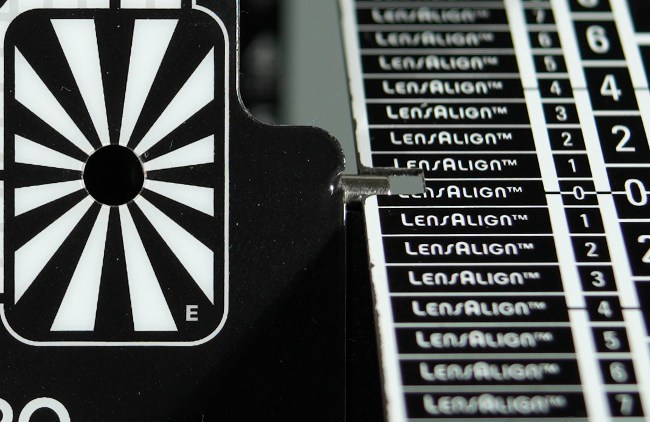

Autofokus Sony FE 1.8/14 GM w połączeniu z Sony A7R III pracuje całkowicie bezgłośnie i bardzo szybko. Przebieg całego zakresu odległości i potwierdzenie ostrości zajmuje około 0.3 sekundy – to świetny wynik. Nie zauważyliśmy przy tym różnic w zależności od kierunku pracy.
Jeśli chodzi o celność autofokusa, to w ogólności nie mamy zastrzeżeń. Duży astygmatyzm testowanego obiektywu potrafi jednak płatać trochę figli mechanizmowi ustawiającemu ostrość. Jak to wyglądało w praktyce?
Dla przykładu weźmy wyniki z naszej największej tablicy testowej dla przysłony f/2.8. W przypadku plików JPEG najwyższy uzyskany tutaj wynik to 5135 LWPH, ale został on osiągnięty poprzez uśrednienie pionowych i poziomych wartości, które wynosiły w tym przypadku 5844 i 4426 LWPH. Za chwilę obiektyw potrafił uzyskać średni wynik 4993 LWPH, czyli formalnie tylko trochę niższy od maksymalnego i taki, którego w żadnym wypadku nie można uznać za pomyłkę. Tyle, że gdy spojrzeliśmy na poszczególne składowe to tym razem wynosiły one 3980 i 6006 LWPH, czyli nie dość, że różnica pomiędzy nimi była jeszcze większa, to składowe zamieniły się miejscami. Takich przypadków, było znacznie więcej.
Nie zaobserwowaliśmy żadnej wyraźnej tendencji do ustawiania ostrości przed lub za właściwym obiektem.
A7R III, f/1.8
