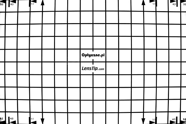

Kąt widzenia wynoszący 114 stopni to zawsze wyzwanie, jeśli chodzi o korygowanie dystorsji. Obiektywy o ogniskowej 14 mm, które pojawiły się w naszych testach, różnie radziły sobie z tą wadą. Najlepiej wypadała Sigma A 1.8/14, która na mniejszej matrycy APS-C pokazywała śladowy poziom −0.24%, a na pełnej klatce trochę większą wartość −2.38%.
Słabo poczynał sobie za to Samyang AF 14 mm f/2.8 FE, który nie dość, że pokazywał najgorsze osiągi, to jeszcze próbował wspomagać się wprowadzeniem zniekształceń falistych.
Sony FE 14 mm f/1.8 GM znacznie bliżej dobrym osiągom Sigmy, niż słabym rezultatom Samyanga. Na mniejszej matrycy APS-C odnotowaliśmy niewielką dystorsję beczkową o wartości −0.82%, która zwiększa się do −2.25% po przejściu na pełną klatkę. To wynik, w granicach błędów pomiarowych taki sam jak u Sigmy.
Podsumowując, cieszy nas fakt, że Sony zdecydowało się walczyć z dystorsją za pomocą optyki i że walka ta okazała się do pewnego stopnia skuteczna i na dodatek ceną za to nie było wprowadzenie dystorsji falistej.
Sony A7R III, 14 mm, APS-C
Sony FE 14 mm f/1.8 GM - Dystorsja

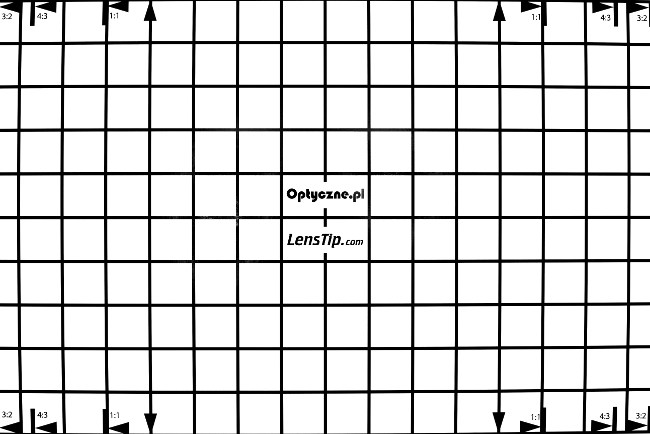

Sony A7R III, 14 mm, FF
