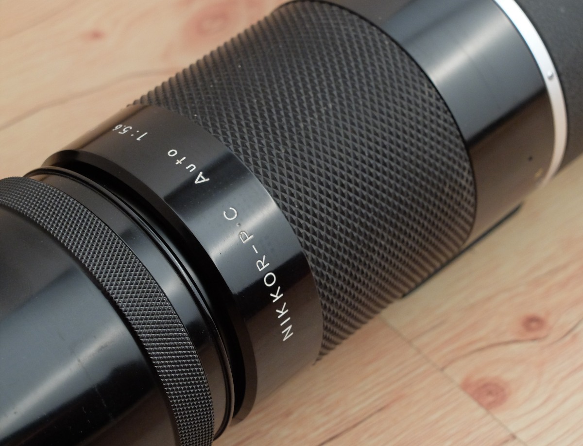

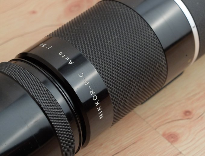

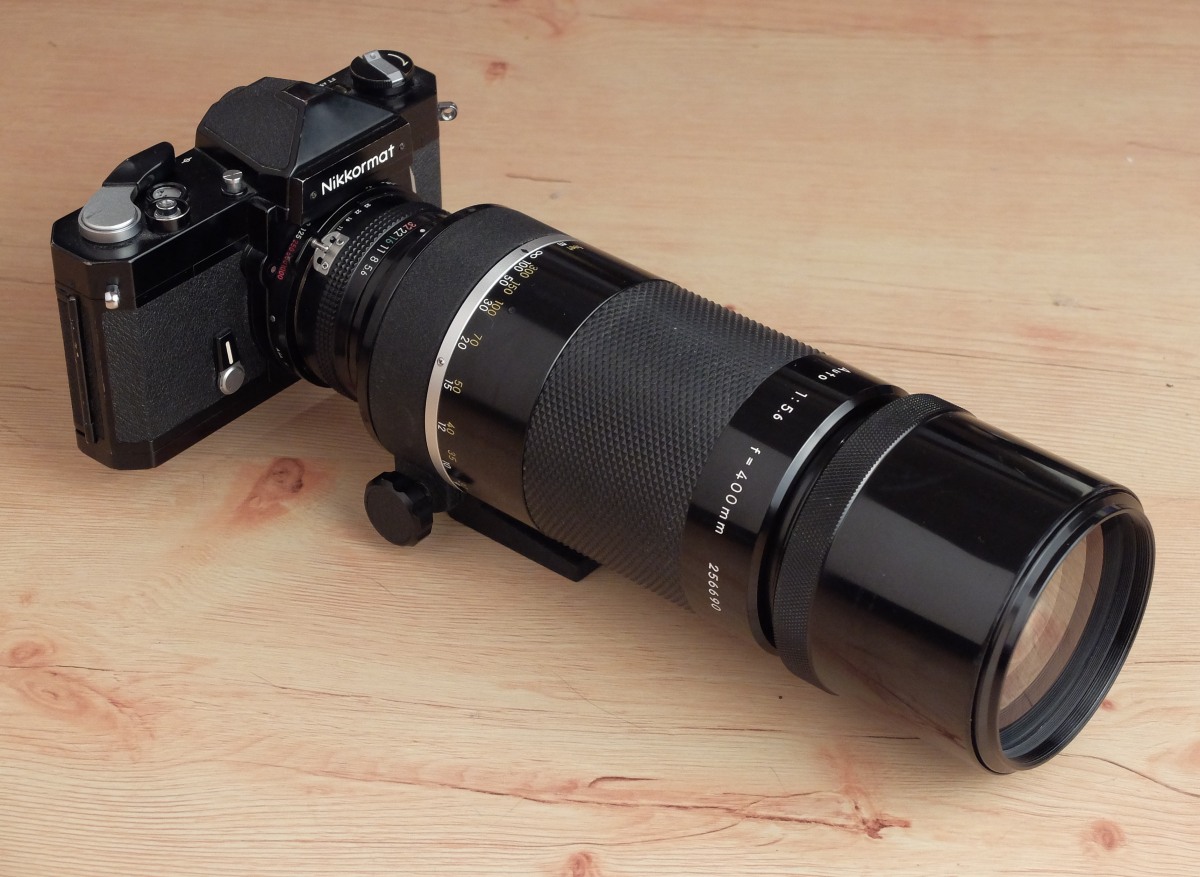

W roku 1973 na rynek trafił wreszcie nowy Nikkor o ogniskowej 400 mm. Był to Nikkor-P.C 400/5.6, utrzymany w szacie graficznej „diamond ring’ (pisaliśmy o niej przy okazji opisu Micro-Nikkorów 55/3,5). W tym samym, mniej więcej, czasie debiutował również inny teleobiektyw Nikkor-P 180/2.8, dopełniając gamę optyki tele nadającej się do zdjęć z ręki. W porównaniu do mało mobilnego poprzednika, w nowej 400-tce ograniczono otwór względny o 2/3 EV, ale w efekcie kompromisu udało się stworzyć obiektyw bez porównania bardziej przyjazny użytkownikowi. Dość powiedzieć, że rozmiar filtra w nowej konstrukcji to popularny 72 mm, podczas gdy poprzednik wymagał koszmarnie drogich filtrów w rozmiarze 122 mm! Nowa 400-tka ogniskowała już od 5 m, co na początku lat 70-tych było świetnym wynikiem.
Legendarne obiektywy - manualne teleobiektywy Nikkor 400/5.6 - Nikkor-P.C 400/5.6
Pierwsza kompaktowa czterysetka Nikona: mało znany Nikkor P.C Auto 400/5.6. Ograniczenie otworu względnego do f/5.6 dało poręczny, lekki i wszechstronny obiektyw.”
Układ optyczny – podobnie jak we wszystkich bez wyjątku wczesnych teleobiektywach Nikona – był bardzo prosty i złożony z jedynie z 5 soczewek ustawionych jedynie w trzech grupach! Litera „C” w nazwie instrumentu zwiastowała pokrycie wszystkich soczewek wielowarstwowymi powłokami antyodbiciowymi. Ergonomia nowego Nikkora była bardzo dobra – większość tubusa obiektywu to wygodny pierścień manualnego ustawiania ostrości, bardzo szeroki pierścień przysłon także dobrze leżał w palcach. Przysłona obiektywu złożona była z 7 segmentów, dających się domykać do wartości f/32. Oczywiście obowiązkowym wyposażeniem stał się wbudowany pierścień mocowania statywowego, dając się z kliknięciami co 90° obracać wokół osi obiektywu. Wbudowana osłona przeciwsłoneczna dopełniała wyposażenia tego rzadkiego teleobiektywu. Bliższe zgłębianie „anatomii” tego instrumentu ujawnia ogromną dbałość Nikona o szczegóły. Na przykład, by skutecznie walczyć z odblaskami, wewnątrz tubusu obiektywu umieszczono trzy metalowe bafle, precyzyjnie wycinające wiązkę światła zmierzającą w stronę przysłony. Bafle takie bardzo skutecznie tłumią wszelkiego rodzaju odbicia i refleksy, a co za tym idzie przyczyniają się do dobrego przenoszenia kontrastu na zdjęciach z silnym źródłem światła w kadrze. O tym, jak unikalne aktualnie jest takie rozwiązanie, niech świadczy fakt, że tego typu bafle stosowane są chyba tylko w astronomicznych refraktorach apochromatycznych z najwyższej półki.
Pierwsza 400-tka Nikona utrzymana była w stylistyce „diamond ring” – odpowiedni wzór umieszczono na bardzo szerokim pierścieniu ostrości oraz na wysuwanej osłonie przeciwsłonecznej
Aby umożliwić bardzo precyzyjne ogniskowanie w nieskończoności z uwzględnieniem rozszerzalności cieplnej tubusa obiektywu, mechanizm ostrości umożliwiał „przejechanie” za nieskończoność. Podsumowując, powstał bardzo udany, zgrabny i całkiem mobilny teleobiektyw, który miał wszelkie predyspozycje, by zyskać popularność, ale…tak się nie stało. Trudno powiedzieć, dlaczego. Na początku lat 70-tych jakość obrazu nawet na pełnym otworze przysłony musiała uchodzić co najmniej za bardzo dobrą, po przymknięciu mogła aspirować do wybitnej. Fotografowanie z ręki też nie było problemem. Dla wielu osób problemem mógł być otwór względny f/5.6, przy którym klin na matówce zaciemniał się, a standardowy mikroraster tracił klarowność. Wyjściem z sytuacji było założenie odpowiedniej matówki, ale możliwość taką mieli tylko właściciele dość drogich modeli Nikon F i F2. W roku 1975, po wyprodukowaniu około 1400 sztuk, przyszedł czas na następcę.
