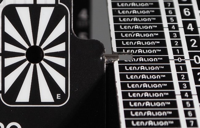

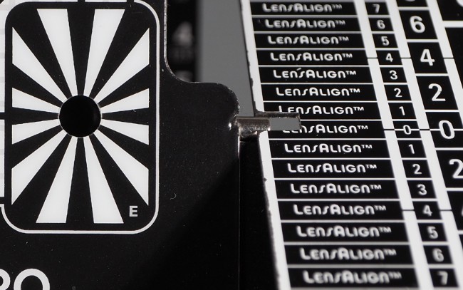

Autofokus testowanego obiektywu w połączeniu z Olympusem OM-D E-M5 Mark II jest cichy i błyskawiczny. Czas ustawiania ostrości jest tak krótki, że trudno go zmierzyć. Przebieg całego zakresu i potwierdzenie ostrości zajmuje mniej niż 0.2 sekundy, co jest wynikiem wręcz rewelacyjnym. Czas ten nie zależy od kierunku pracy i od wartości ogniskowej. Wielkie brawa dla producenta!
Nie mieliśmy też żadnych problemów z celnością mechanizmu. Zarówno w studio, jak i w przypadku zdjęć plenerowych skuteczność autofokusa była praktycznie stuprocentowa.
Poniższe zdjęcia pokazują, że autofokus nie miał wyraźniejszych tendencji do ustawiania ostrości przed lub za właściwym obiektem. Zdjęcie uzyskane na 18 mm pokazuje, co prawda, lekkie przesunięcie głębi ostrości w kierunku większych odległości, ale właściwy obiekt nadal jest ostry, a ujęcie zostało wykonane przecież w najtrudniejszej kombinacji, czyli na maksymalnym otworze względnym i z minimalnej odległości. Nie jest przy tym wykluczone, że część tego przesunięcia głębi może wynikać ze specyficznego rozkładu krzywizny pola, która w tak skomplikowanych konstrukcjach prawie nigdy nie jest zwykłym wycinkiem sfery.
Olympus E-M5 II, 18 mm, f/4.0

Olympus E-M5 II, 25 mm, f/4.0
