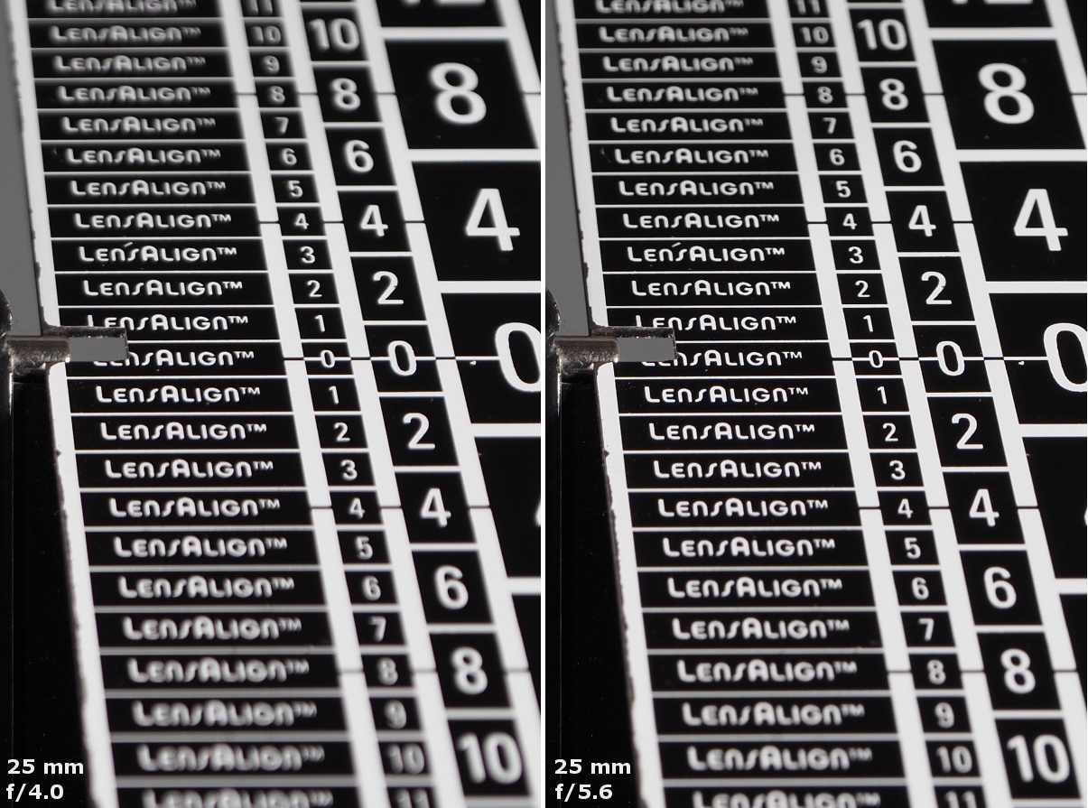

Aberracja chromatyczna
Poniższe zdjęcia bardzo wyraźnie pokazują, że Olympus 8–25 mm nie ma praktycznie żadnych problemów z korygowaniem podłużnej aberracji chromatycznej. Duża liczba soczewek wykonanych ze szkła niskodyspersyjnego dobrze więc wykonuje swoją pracę.
Olympus M.Zuiko Digital ED 8-25 mm f/4 PRO - Aberracja chromatyczna i sferyczna

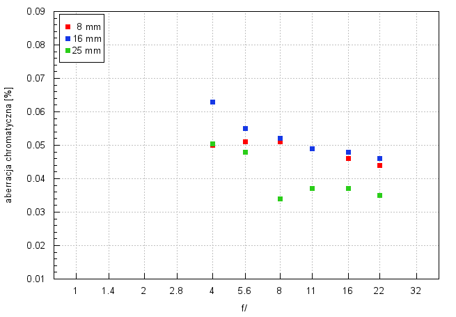

Zobaczmy teraz, jak wygląda korygowanie poprzecznej aberracji chromatycznej. Przebieg tej wady, w zależności od użytej ogniskowej oraz wartości przysłony, jest zaprezentowany na poniższym wykresie.
Wyniki uzyskane na poszczególnych ogniskowych trzymają się podobnego poziomu, choć widać, że najwyższe są dla 16 mm, ciut niższe dla 8 mm, a najniższe dla 25 mm. W każdym jednak przypadku mamy do czynienia z rezultatem, który znajduje się na granicy poziomu bardzo małego i małego, co oznacza, że wada ta zupełnie nie będzie nam przeszkadzać. Biorąc pod uwagę zakres kątów widzenia, jaki oferuje nam testowany obiektyw i jego stałe światło, zachowanie w tej kategorii oceniamy bardzo wysoko.

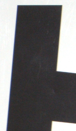

E-M5 II, RAW, 16 mm, f/4.0 E-M5 II, RAW, 25 mm, f/8.0
Olympus M.Zuiko Digital ED 8-25 mm f/4 PRO - Aberracja chromatyczna i sferyczna Olympus M.Zuiko Digital ED 8-25 mm f/4 PRO - Aberracja chromatyczna i sferyczna
