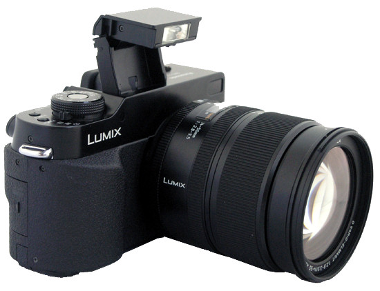

Jakość wykonania Lumixa L1 stoi na wysokim poziomie. Użytkownik dostaje aparat, którego korpus wykonany jest z metalu a spora część jego powierzchni pokryta jest karbowaną gumą poprawiającą wygodę i pewność trzymania. Oprócz tego posiada on magnezowy szkielet zapewniający wysoką wytrzymałość na uderzenia.
Design Lumixa L1 nawiązuje do lustrzanek analogowych z lat '80/'90. Gustowna obudowa wyposażona jest w bardzo charakterystyczne pokrętło wyboru czasu ekspozycji, którego nie uświadczymy w innych współczesnych lustrzankach.
Choć L1 jest zgodny z systemem 4/3, pod żadnym względem nie przypomina aparatów Olympusa. Należy się tu duży plus dla Panasonica - L1 jest jedną z najładniejszych cyfrowych lustrzanek, której jakość wykonania może być przykładem dla innych.

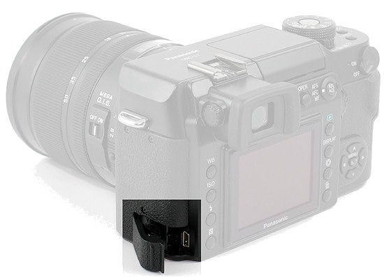

Zasilanie i gniazda
Panasonic Lumix L1 posiada jedno gniazdo pamięci, które obsługuje karty pamięci Secure Digital (SD oraz SDHC). Jest ono umiejscowione pod klapką znajdującą się na uchwycie aparatu.
Na przeciwległym boku znajduje sie port USB 2.0 oraz gniazdo pełniące funkcję wyjścia wideo oraz wejścia dla opcjonalnego pilota zdalnego sterowania. Port USB może służyć do komunikacji z komputerem lub drukarką zgodną ze standardem Picture Bridge.

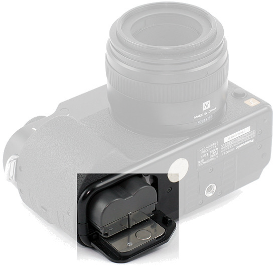

Lumix L1 zasilany jest akumulatorkiem litowo-jonowym CGR-S603E 7.2 V i pojemności 1400 mAh. W zestawie otrzymujemy ładowarkę DE-972B, która pełni również rolę zasilacza sieciowego dla aparatu. Jest to możliwe dzięki specjalnemu adapterowi imitującemu baterię (oznaczenie K2GJ2DZ00028) wyposażonemu w kabelek. Adapter wkładamy w miejsce baterii w aparacie, zaś połączony z nim przewód podłączamy do ładowarki.
Na w pełni naładowanym akumulatorze udało nam się wykonać 699 fotografii z użyciem lampy błyskowej z maksymalną siłą błysku oraz przy włączonej stabilizacji obrazu (TRYB 1). Wiele współczesnych cyfrowych lustrzanek potrafi wykonać około 1000 zdjęć i więcej na jednym akumulatorku (Olympus E-510 zanotował imponujący wynik 2000 fotografii na jednym akumulatorku). Wynik Panasonica nie zachwyca ale w zupełności wystarczy na potrzeby przeciętnego użytkownika.

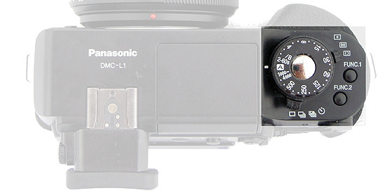

Spust migawki umieszczony jest pośrodku pokrętła nastawy czasu ekspozycji, umieszczonego na górnej części korpusu. Obracając pokrętłem możemy nastawić dowolny czas ekspozycji z zakresu 2 - 1/1000 s. Aby nastawić czas krótszy niż 1/1000 s, po odpowiednim ustawieniu pokrętła należy wspomóc się strzałkami góra/dół. Podobnie należy postąpić w celu wybrania dłuższego czasu ekspozycji niż 2 s. z tą różnicą, że wcześniej pokrętło należy ustawić w pozycji B. Gdy ustawimy je w pozycji A aparat automatycznie dobierze czas i/lub przysłonę (w zależności od ustawień przysłony obiektywu).
Lekką wadą jest brak możliwości dowolnego kręcenia pokrętłem. Gdy używamy trybu A i chcemy następnie nastawić bardzo krótki czas ekspozycji, musimy wykonać pełen obrót.
Panasonic Lumix DMC-L1 - Jakość wykonania i ergonomia
Przy pokrętle zmiany czasów umieszczono dwa suwaki. Pierwszy z nich służy do nastawy trybu pomiaru światła, gdzie mamy do wyboru trzy opcje:
  • pomiar punktowy,
  • pomiar centralnie ważony,
  • pomiar matrycowy.
Drugi suwak służy do wyboru trybu pracy migawki:
  • zdjęcie pojedyncze,
  • tryb zdjęć seryjnych,
  • auto bracketing,
  • samowyzwalacz.
Po prawej stronie pokrętła głównego znajdują się dwa przyciski: FUNC.1 oraz FUNC.2. Pierwszy z nich domyślnie ma przypisaną funkcję zmiany przysłony w przypadku gdy do aparatu podpięty jest obiektyw bez pierścienia przysłony (m.in. obiektywy Zuiko). Gdy aparat pracuje z obiektywem kitowym (tj. Leica D Vario-Elmarit 14-50 mm f/2.8-3.5), do obu przycisków możemy przypisać jedną z następujących funkcji:

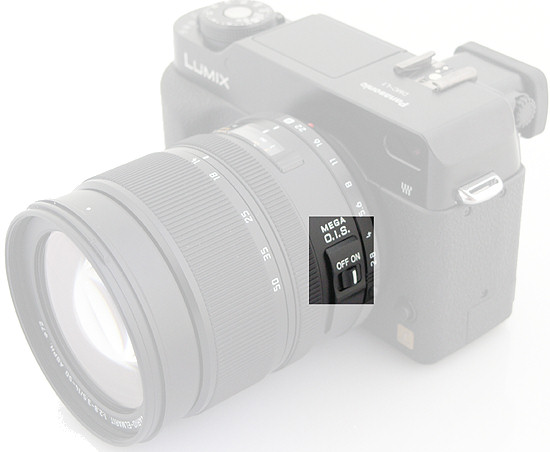

Ostatni przycisk znajduje się na dołączonym do aparatu kitowym obiektywie Leica D Vario-Elmarit 14-50 mm f/2.8-3.5. Służy on do wł./wył. optycznej stabilizacji obrazu (MEGA O.I.S.).

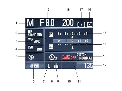

Wyświetlacze
Panasonic Lumix L1 wyposażono w dwu i pół calowy wyświetlacz LCD o rozdzielczości 207 tys. punktów. Po uruchomieniu aparatu, użytkownikowi pojawia się następujący ekran będący menu podręcznym aparatu:
Numerami oznaczono następujące informacje:
1 - tryb fotografowania,
2 - tryb filmu,
3 - ustawienia balansu bieli,
4 - czułość ISO,
5 - tryb lampy błyskowej,
6 - wskaźnik naładowania baterii,
7 - rozmiar pliku obrazu,
8 - tryb zdjęciowy (pojedyncza klatka, tryb seryjny, bracketing, samowyzwalacz)
9 - jakość kompresji JPEG,
10 - tryb RAW,
11 - stabilizacja obrazu,
12 - przewidywana liczba zdjęć do zapełnienia karty
13 - ustawienia własne,
14 - kompensacja błysku lampy,
15 - kompensacja ekspozycji,
16 - pomiar światła (centralny, ważony, matrycowy),
17 - punkt AF
18 - czas ekspozycji,
19 - przysłona,
Większość funkcji możemy nastawić używając przycisków znajdujących się na obudowie. Jest to dobre rozwiązanie, gdyż znajdują się one w zasięgu naszych palców. Informacje zawarte na ekranie również są bardzo przejrzyste i rozszyfrowanie ich znaczeń nie nastręczy nikomu problemów. Dzięki temu nie odczuwamy dyskomfortu spowodowanego brakiem dodatkowego monochromatycznego wyświetlacza LCD.

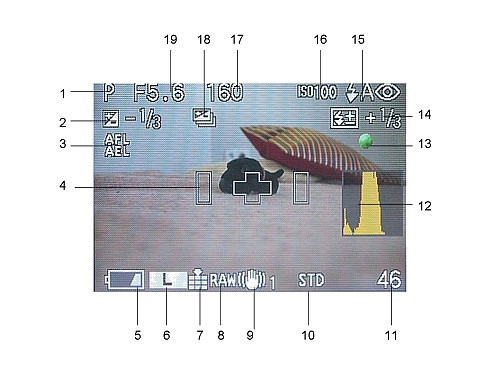

Panasonic L1 wyposażony jest w funkcję Live View, która pozwala oglądać fotografowany kadr na żywo na ekranie wyświetlacza LCD. Gdy użytkownik ją uaktywni zmianie ulegają również informacje wyświetlane na ekranie oraz wygląd menu funkcyjnego. Przykładowy wygląd wyświetlacza w trybie Live View prezentujemy poniżej:
2 - korekcja ekspozycji,
3 - blokada AF/AE,
4 - punkty autofokusa,
5 - wskaźnik naładowania baterii,
6 - rozmiar pliku obrazu,
7 - jakość kompresji JPEG,
8 - tryb RAW,
9 - stabilizacja obrazu,
10 - ustawienia własne,
11 - przewidywana liczba zdjęć do zapełnienia karty,
12 - histogram,
13 - potwierdzenie autofokusa,
14 - korekcja błysku lampy błyskowej,
15 - tryb lampy błyskowej,
16 - czas ekspozycji,
17 - czułość ISO,
18 - tryb zdjęciowy,
19 - przysłona,
Tryb Live View daje nam prawie takie same możliwości jak podgląd zdjęć na żywo w cyfrowych kompaktach. Powiedziałem "prawie", gdyż tak jak to ma miejsce w Olympusie E-510 tak i w Panasonicu jedynym minusem tego trybu jest sposób nastawy ostrości. Aby tego dokonać, na chwilę z ekranu znika nam podgląd obiektu, opuszczane jest lustro, autofokus dokonuje ogniskowania, po czym ponownie słyszymy dźwięk podnoszonego lustra czego efektem jest widoczny na ekranie ostry obraz. Metoda pracy ogniskowania w tym trybie praktycznie wyklucza zachowanie dyskrecji przez fotografującego. Wyjściem z sytuacji jest manualne ustawienie ostrości za pomocą pierścienia na obiektywie.
Tryb Live View jest szczególnie przydatny podczas fotografii makro. Odgłosy podnoszonego i opuszczanego lustra czasami płoszą owady, lecz nie zawsze, czego dowodem są zdjęcia zamieszczone w podsumowaniu.
Ciekawym szczegółem jest fakt iż w trybie Live View możliwe jest jedynie fotografowanie w nieco niższej rozdzielczości - 3136 x 2080 (format 3:2). Obraz jest uboższy o szerokie na kilkadziesiąt pikseli ''paski'' u góry i dołu kadru. Trudno jest wytłumaczyć takie zachowanie aparatu.
Jednakże w większości sytuacji użytkownicy korzystać będą z tradycyjnego wizjera. Podobnie jak w Olympusie E-510, tak i w Panasonicu wizjer posiada odmienne rozmieszczenie kontrolek niż w typowych lustrzankach (efekt stosowania matrycy o bokach w proporcjach 4:3). Jednak oba aparaty odróżnia jeden znaczący fakt. O ile patrząc w wizjer E-510 mieliśmy wrażenie obserwowania świata przez dziurkę od klucza, o tyle wizjer w Lumix'ie L1 jest nieco większy i zapewnia wyższy komfort fotografowania.
Poniżej prezentujemy przykładowy wygląd wizjera:
Znajdziemy tam następujące informacje:
1 - pola autofokusa,
2 - przysłona,
3 - blokada AE,
4 - czas otwarcia migawki,
5 - potwierdzenie ostrości,
6 - lampa błyskowa,
7 - korekcja błysku lampy,
8 - kompensacja ekspozycji,
9 - pomiar światła,
10 - status zapisu na kartę,
11 - sugerowana ilość zdjęć do zapisu na kartę,
Wizjer posiada regulację ostrości w zakresie od -3 do +1 dioptrii. Pokrywa on 95% pola widzenia i cechuje się powiększeniem 0.93 raza. Dystans dobrego widzenia całej matówki wynosi 18 mm, co jest wystarczająco dużą odległością by osoby noszące okulary mogły z niego korzystać bez ich zdejmowania.
