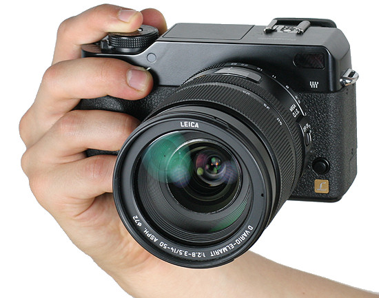

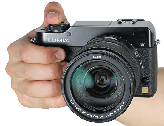

Panasonic dzięki dobrze wyprofilowanemu uchwytowi oraz ogumowanemu korpusowi pewnie i wygodnie leży w ręku. Jest to bardzo istotne, gdyż wraz z dołączonym w zestawie obiektywem i baterią waży on nieco ponad kilogram. Obszerne body zapewnia dużo miejsca na palce więc osoby z dużymi dłońmi nie będą narzekały na komfort trzymania. Po dłuższym użytkowaniu daje się jednak odczuć kiepskie wyważenie całego układu (obiektyw jest mocowany po lewej stronie korpusu) przez co fotografowanie za pomocą jednej ręki może być lekko uciążliwe.
Osobom o mniejszych dłoniach zdarza się czasem nieumyślnie otworzyć klapkę osłaniającą gniazdo karty pamięci oraz po dłuższym użytkowaniu aparat może wyślizgiwać się z rąk, co spowodowane jest jego dużą wagą. Wyjściem z sytuacji jest alternatywny i bardzo pewny chwyt aparatu przedstawiony na zdjęciu poniżej.

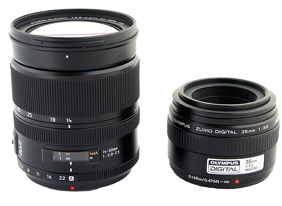

Panasonic na etapie projektowania swojej pierwszej zdecydował się, że przystąpi do otwartego standardu 4/3 (FourThirds), który obecnie wspierany jest przez siedem koncernów (Kodak, Fuji, Leica, Panasonic, Olympus, Sanyo oraz Sigma).
Główną zaletą systemu 4/3 jest wysoka jakość obrazu utrzymywana na równym poziomie w całym kadrze oraz kompaktowe rozmiary zgodnych z nim obiektywów. Obecnie obiektywy dla systemu 4/3 tworzą Olympus, Sigma oraz Panasonic we współpracy z Leicą. Dzięki temu użytkownik decydujący się na aparat zgodny z tym systemem nie będzie narzekał na brak obiektywów począwszy od szkieł szerokokątnych poprzez standardowe zoomy oraz stałoogniskowe obiektywy po konstrukcje tele i przeznaczone do makrofotografii.
Jak wspominaliśmy uprzednio, Lumix L1 sprzedawany jest jedynie w zestawie z obiektywem Leica D Vario-Elmarit 14-50 f/2.8-3.5 przez co cena kompletu jest dosyć wysoka (obecnie ok. 5000 zł). W zamian dostajemy bardzo jasny obiektyw wyposażony w optyczną stabilizację obrazu o bardzo dobrej rozdzielczości (więcej o nim w osobnym teście). Juz same rozmiary obiektywu budzą respekt co widać gdy porównamy obiektyw Leica ze stałoogniskowym Zuiko 35 mm f/3.5 Macro:

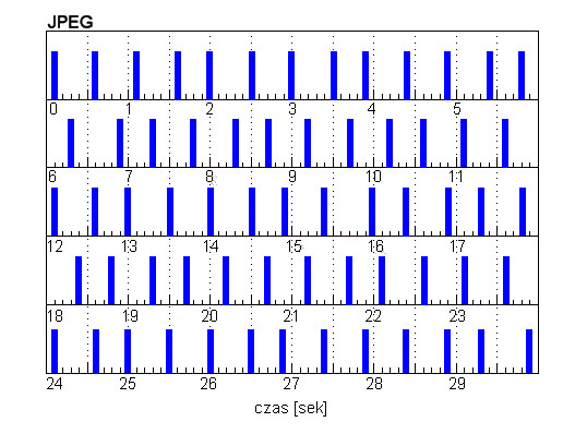

Tryb zdjęć seryjnych testujemy przy czułości 1600 ISO. Szum, który jest generowany przy wysokiej czułości wraz z kolorowym tłem jakie fotografujemy, powodują wzrost objętości zapisywanych plików. Dzięki temu możemy sprawdzić zachowanie się aparatu przy jego maksymalnych osiągach. Aby szybkość zapisu nie była ograniczana przez kartę pamięci, w teście użyto karty SanDisk SD Extreme III. Pojedynczy test trwa 30 sekund i na jego podstawie wyliczamy średnią prędkość zdjęć.
Zdjęcia w formacie RAW zajmowały 14.6 MB, a pliki JPEG przeciętnie 4.14 MB. Aparat posiada dwa tryby zdjęć seryjnych: H oraz L. Po ich przetestowaniu otrzymaliśmy następujące rezultaty:
  • JPEG, Tryb H: 2.1 kl./s. (63 fotografie),
  • JPEG, Tryb H (Live View): 2.1 kl./s. (64 fotografie),
  • JPEG, Tryb L: 1.8 kl./s. (55 fotografii),

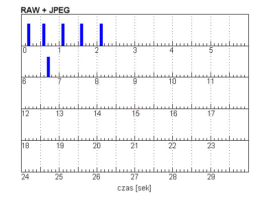

  • RAW+JPEG, Tryb H: 0.2 kl./s. (6 fotografii),
  • RAW+JPEG, Tryb L: 0.2 kl./s. (6 fotografii),
Sugerowana przez producenta prędkość 3 kl./s. w trybie H oraz 2 kl./s. w trybie L dla plików JPEG osiągana jest odpowiednio podczas pierwszych 2 i 5 sekund wykonywania zdjęć seryjnych.
W przypadku serii zdjęć z zapisem plików RAW sugerowane prędkości zapisu w trybie H i L osiągane są dla pierwszej sekundy. W obu przypadkach bufor zapycha się po wykonaniu 6 ujęć po czym aparat nie wykonuje już zdjęć. Szkoda, że brak mu funkcji zapisu samych plików RAW.
Niestety na tle konkurencji Lumix L1 nie wypada zbyt dobrze. Zanotował on najsłabsze wyniki w przypadku prędkości wykonywania zdjęć seryjnych przy zapisie zarówno w formacie JPEG jak i RAW+JPEG. Z konkurencyjnymi aparatami może się równać jedynie w przypadku pierwszych 2 sekund serii zdjęciowej.
Poniżej prezentujemy wykres zapisu plików w formacie JPEG oraz RAW+JPEG w najszybszym trybie seryjnym (H):

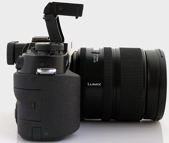

Wbudowana lampa błyskowa jest bodaj najciekawszą konstrukcją z jaką się spotkamy wśród dostępnych obecnie lustrzanek cyfrowych. Wszystko za sprawą mechanizmu podnoszącego lampę. Po naciśnięciu do połowy przycisku OPEN lampa nieznacznie się podnosi i skierowana jest pod kątem około 60 stopni do osi optycznej układu aparat - obiektyw.
Panasonic Lumix DMC-L1 - Użytkowanie
W efekcie możemy z powodzeniem używać światła odbitego od sufitu i ścian w celu wykonania ujęć z rozproszonym światłem.
Gdy chcemy zrobić tradycyjne zdjęcie z lampą skierowana na wprost fotografowanego obiektu, wystarczy wcisnąć ponownie guzik otwierający lampę błyskową aby się podniosła do końca:
W maksymalnie podniesionej pozycji lampa wystaje wysoko ponad obrys aparatu, dzięki czemu nie powoduje ona winietowania z tak dużym obiektywem jak Leica, która posiada szeroki kąt będący małoobrazkowym ekwiwalentem 28 mm.
