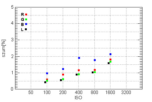

Panasonic Lumix L1 posiada dwa tryby redukcji szumów. Pierwsza z opcji: ''Redukcja zakłóceń'' dostępna w trzeciej zakładce menu głównego służy do odejmowania ciemnej klatki (tzw. ''Dark Frame'') od właściwego zdjęcia dla ujęć o długim czasie naświetlania. Druga opcja dostępna jest w ustawieniach zaawansowanych ''Trybu Filmu'', gdzie możemy wybrać redukcję szumów w zakresie od -2 do +2 (w kroku co 1 umowną jednostkę).
Poniżej prezentujemy wykres poziomu szumów dla plików JPEG z redukcją wyłączoną szumów (parametr -2):
Panasonic Lumix DMC-L1 - Jakość obrazu i szumy w RAW
Szum w plikach JPEG nie jest zbyt uciążliwy. Poziom zakłóceń generowanych przez matrycę jest porównywalny do zdjęć z Olympusa E-510.

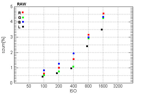

Wyniki otrzymane na podstawie plików RAW nie odstają znacznie od wyników otrzymanych dla JPEG-ów. Dla czułości od 100 do 400 ISO włącznie szumy są utrzymywane na bardzo przyzwoitym poziomie:
Porównując powyższą zależność do Olympusa E-510 zobaczymy, że dla niskich czułości nieznacznie mniejsze szumy posiada Panasonic. Jednak dla czułości powyżej 400 ISO to Olympus zdaje się lepiej panować nad zakłóceniami matrycy.
