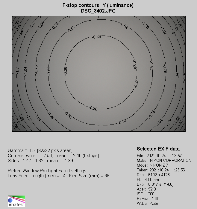

Ubytek światła w rogach kadru na maksymalnym otworze względnym sięga aż 57% (−2.46 EV). To sporo, ale przecież znacznie większy Batis 2/40 pokazywał tutaj wynik 55%, a więc w granicach błędów pomiarowych praktycznie taki sam.
Po przymknięciu przysłony do f/2.8 winietowanie spada do 41% (−1.51 EV), by na f/4.0 zmniejszyć się dodatkowo do 35% (−1.22 EV). Kolejny lekki spadek omawianej wady widzimy na f/5.6, gdzie sięga ona 29% (−0.99 EV) i na f/8.0, gdzie odnotowaliśmy wynik 23% (−0.77 EV). Na przysłonach f/11.0 i f/16.0 winietowanie sięga odpowiednio 20% (−0.63 EV) oraz 19% (−0.61 EV).
Nikon Z7, JPEG, 40 mm, f/2.0
Nikon Nikkor Z 40 mm f/2.0 - Winietowanie
