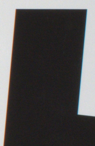

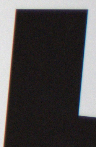

Czy równie dobre zachowanie zobaczymy w przypadku poprzecznej aberracji chromatycznej? Na to pytanie pomoże nam odpowiedzieć poniższy wykres.
Nikon Nikkor Z 40 mm f/2.0 - Aberracja chromatyczna i sferyczna
Omawiana wada słabo zależy od wartości przysłony, ale troszkę wyraźniej od położenia w kadrze. Na brzegu detektora pełnoklatkowego mamy do czynienia z wartościami leżącymi w przedziale od 0.06% do 0.08%, a więc na poziomie, który wciąż uznajemy za mały. Na brzegu matrycy APS-C/DX sytuacja jest trochę gorsza, bo tam aberracja wzrasta do granicy wartości małych i średnich. W ogólności zachowanie w tej kategorii oceniamy dobrze, a aberracja chromatyczna nie powinna być problemem, który będzie zaprzątał naszą głowę.
Nikon Z7, RAW, f/2.0 Nikon Z7, RAW, f/16.0
Nikon Nikkor Z 40 mm f/2.0 - Aberracja chromatyczna i sferyczna Nikon Nikkor Z 40 mm f/2.0 - Aberracja chromatyczna i sferyczna

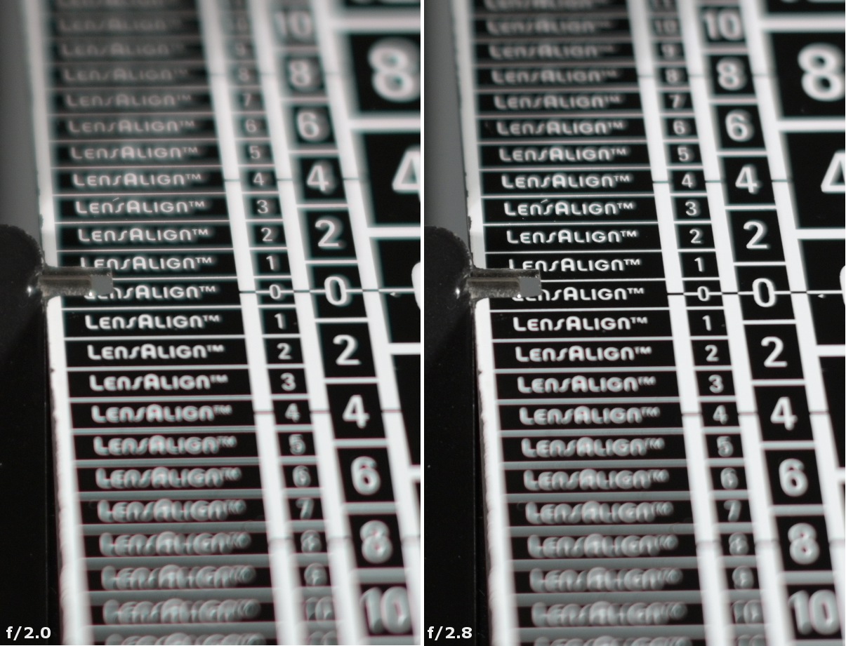

Aberracja sferyczna
Pierwsze zdjęcia w niniejszym rozdziale pokazują lekki efekt „pływania” ogniska, bo głębia ostrości po przymknięciu przysłony od f/2.0 do f/2.8 przesunęła się nieznacznie w kierunku większych odległości. Poważniejszych problemów z korygowaniem aberracji sferycznej nie widać jednak w krążkach światła uzyskanych przed i za ogniskiem. Nie są one co prawda identyczne, ale różnice, jakie widzimy, trudno nazwać istotnymi.
Nikon Z7, f/2.0, przed Nikon Z7, f/2.0, za
