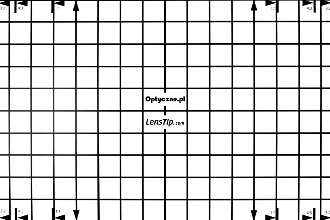

Fujinon XF 33 mm f/1.4 R LM WR to obiektyw standardowy, więc w jego przypadku nie spodziewaliśmy się problemów z dystorsją. Wada ta jest jednak automatycznie korygowana przez aparat i tej korekty nie można wyłączyć. To powoduje, że na plikach JPEG dystorsji nie da się zobaczyć praktycznie wcale. Formalny wynik to −0.10%, a więc w granicach błędów pomiarowych zgadza się on z rezultatem zerowym.

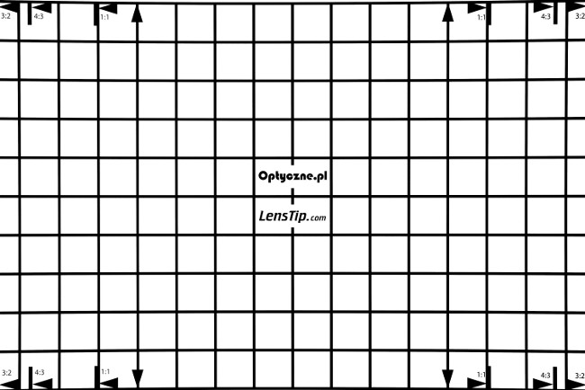

Wywołanie plików RAW neutralnym oprogramowaniem pokazuje prawdziwy obraz zniekształceń geometrycznych. Tym razem widzimy lekką dystorsję poduszkową, której wartość określiliśmy na +1.08%.
Nie mamy tutaj powodów do niepokoju, bo wiele obiektywów standardowych potrafiło pokazywać w naszych testach dystorsję o wartości bezwzględnej dochodzącej nawet do okolic 2%. Trzeba jednak nadmienić, że dotyczyło to najczęściej starszych konstrukcji zawierających 6–7 soczewek. Nowe, bardziej skomplikowane optycznie modele radziły sobie ze zniekształceniami zauważalnie lepiej. Co ciekawe, starszy Fujinon 1.4/35 poczynał sobie tutaj trochę lepiej, bo w jego przypadku dystorsja wynosiła −0.55%. Warto jednak nadmienić, że miał on ciut łatwiejsze zadanie ze względu na nieznacznie mniejszy kąt widzenia.
Fujifilm X-T2, 33 mm, JPEG
Fujifilm Fujinon XF 33 mm f/1.4 R LM WR - Dystorsja
Fujifilm X-T2, 33 mm, RAW
