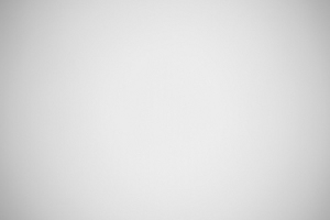

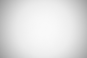

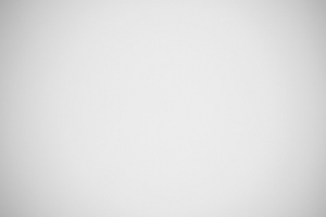

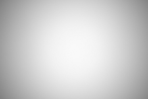

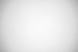

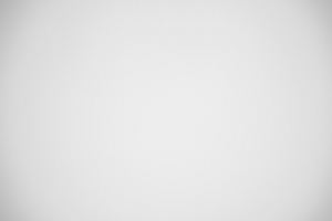

Zobaczmy, jak wygląda winietowanie testowanego obiektywu zarówno na plikach JPEG, jak i na RAW-ach wywołanych neutralnym oprogramowaniem.
X-T2, JPEG, f/1.4 X-T2, RAW, f/1.4
Fujifilm Fujinon XF 33 mm f/1.4 R LM WR - Winietowanie Fujifilm Fujinon XF 33 mm f/1.4 R LM WR - Winietowanie
X-T2, JPEG, f/2.0 X-T2, RAW, f/2.0
X-T2, JPEG, f/2.8 X-T2, RAW, f/2.8
Widać wyraźnie, że na JPEG-ach winietowanie jest korygowane i nie można tego procesu wyłączyć. W efekcie wyniki tutaj prezentowane są umiarkowane. Na f/1.4 spadek jasności w rogach kadru wynosi 27% (−0.92 EV) i zmniejsza się do 24% (−0.78 EV) po przymknięciu przysłony do f/2.0. Na f/2.8 omawiana wada spada do 22% (−0.71 EV), a na f/4.0 do 14% (−0.45 EV). W przypadku przysłony f/5.6 i większych mamy do czynienia z poziomem 10% (−0.32 EV).

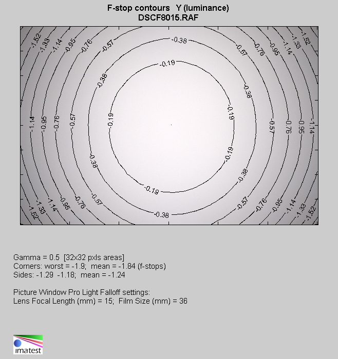

Prawdziwy obraz tej wady dojrzymy dopiero na plikach RAW. W tym przypadku, na maksymalnym otworze względnym, winietowanie wynosi 47% (−1.84 EV). Jest to spora wartość, ale jeśli weźmiemy pod uwagę światło i kąt widzenia, to można powiedzieć, że Fujinon nie zanotował tutaj wyniku gorszego od konkurencji. Dodatkowo jest to wynik, w granicach błędów pomiarowych, praktycznie taki sam jak u poprzednika.
Trochę dziwi stosunkowo wolny spadek winietowania wraz z przymykaniem przysłony. Na f/2.0 mamy do czynienia z poziomem 36% (−1.30 EV), natomiast na f/2.8 omawiana wada zmniejsza się do 31% (−1.08 EV). W przypadku przysłony f/4.0 uzyskaliśmy wynik 25% (−0.83 EV), a dla f/5.6 i większych wartości winietowanie zatrzymuje się w okolicach 22% (−0.72 EV).
Fujifilm X-T2, RAW, f/1.4
