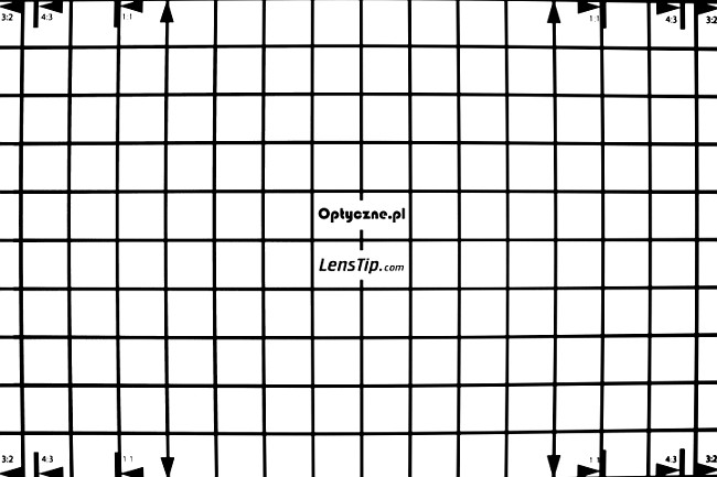

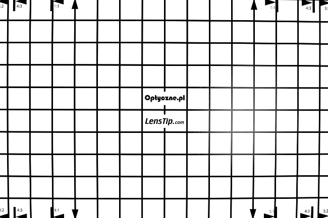

Na mniejszej matrycy APS-C/DX widzimy niewielką dystorsję beczkową, której wartość zmierzyliśmy na −0.83%. Na pełnej klatce uzyskany wynik jest trochę większy, bo sięga −1.51%. Biorąc jednak pod uwagę kąt widzenia, jaki daje nam Irix, nie mamy tutaj powodów do narzekań.
Irix wypada jednak troszkę gorzej od konkurentów. Otus 1.4/28 pokazywał poziom −1.39%, natomiast Sigma A 1.4/28 tylko −0.86%. Warto przy tym zaznaczyć, że oba te obiektywy miały trudniejsze zadanie, bo oferują troszkę większy kąt widzenia niż Irix.
Canon 60D, 30 mm
Irix 30 mm f/1.4 - Dystorsja
Canon 5D MkIII, 30 mm
