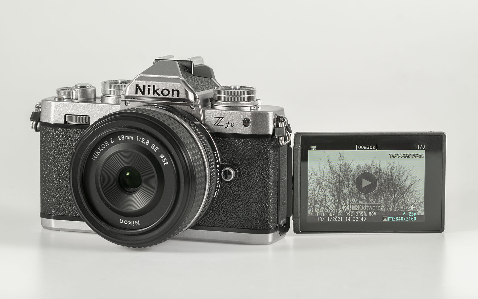

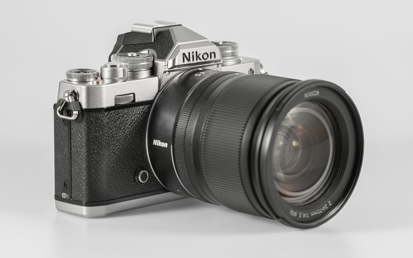

Spójrzmy teraz na zalety i wady testowanego aparatu zebrane w jednym miejscu:
Zalety:
- solidnie wykonana obudowa,
- duża liczba elementów sterujących,
- rozsądnie rozplanowane menu,
- całkiem wydajna bateria,
- możliwość zasilania aparatu przez USB,
- wygodnie umieszczony i duży wizjer elektroniczny,
- dotykowy ekran,
- rozkładany ekran,
- zebra i histogram,
- focus peaking,
- możliwość wygenerowania w aparacie kodu czasowego,
- wyjście HDMI,
- wejście mikrofonowe,
- funkcje nieco poprawiające zakres tonalny, takie jak płaski profil obrazu oraz aktywna funkcja D-Lighting,
- dobry zakres tonalny mimo braku logarytmicznego profilu obrazu,
- dobra jakość obrazu przy filmowaniu w 4K,
- identyczna jakość obrazu w Full HD niezależnie od wybranego klatkażu,
- rozsądnie działające odszumianie,
- szybki odczyt matrycy (mały rolling shutter) w Full HD.
Wady:
- brak gripa,
- mało przycisków programowalnych,
- brak wyjścia słuchawkowego,
- niskie rozdzielczości wizjera i ekranu,
- brak miernika ekspozycji w trybie filmowym,
- klapka baterii i karty pamięci zbyt blisko gwintu statywowego,
- ograniczenie czasu nagrywania do 29 min 59 sek oraz do 3 minut w slow motion,
- brak klatkaży powyżej 30 kl/s w 4K,
- brak możliwości zapisu filmów z 10-bitową głębią koloru lub próbkowaniem 4:2:2,
- ograniczony wybór przepływności strumienia danych,
- brak logarytmicznego profilu obrazu,
- brak profilu obrazu kompatybilnego z technologią HDR,
- autofokus nadaje się do filmowania jedynie w spokojnych sytuacjach,
- brak stabilizacji matrycy,
- słabo działająca stabilizacja cyfrowa,
- kiepska jakość obrazu w Full HD we wszystkich klatkażach,
- wyostrzanie powodujące zauważalne zwiększenie ilości artefaktów w obrazie.
