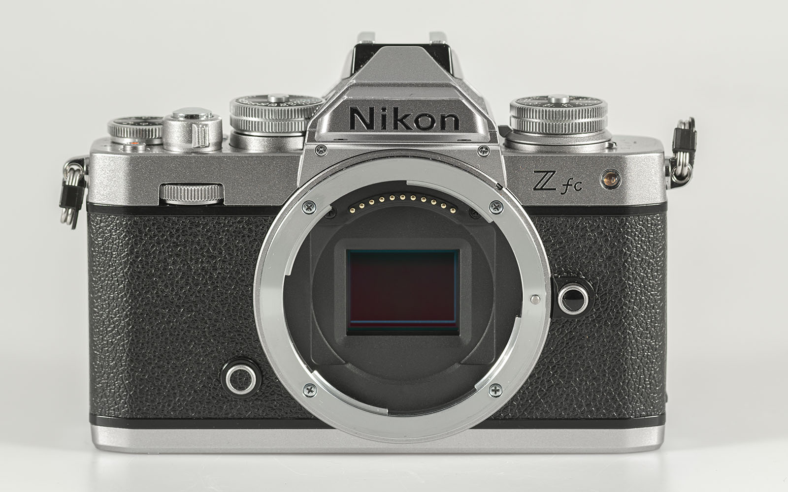

Od strony ergonomicznej wyprowadzenie sporej części nastaw na zewnątrz w formie tarcz wydaje się dobrym pomysłem, zwłaszcza że nie odbyło się to kosztem na przykład liczby uniwersalnych kółek sterujących – nadal do dyspozycji mamy dwa, którymi można ustawiać przysłonę i czas migawki (jeśli na dedykowanej mu tarczy ustawimy odpowiednią nastawę). Czułość ISO najwygodniej ustawimy z kolei właśnie na dedykowanej tarczy.
Jedynym problemem może być w przypadku testowanego aparatu niewielka ilość przycisków programowalnych – przypisać funkcje możemy do guzika AE-L / AF-L oraz do nieopisanego przycisku programowalnego umieszczonego na przedniej ściance. Ten ostatni nie jest zbyt intuicyjnie położony, choć przez brak gripa da się go dość łatwo dosięgnąć. Z kolei do listy zalet należy jeszcze dodać przełącznik między trybem fotograficznym i filmowym oraz zrealizowany w formie przełącznika wybór trybu pracy (P, A, S, M i Auto). Oba są czytelne, działają bardzo dobrze i trudno je przypadkiem zahaczyć.

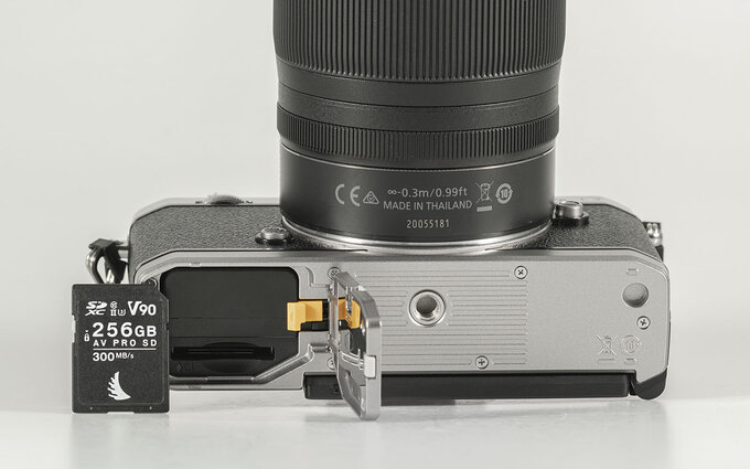

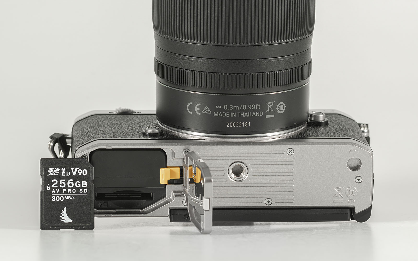

Nośniki pamięci
Nikon Zfc posiada pojedyncze gniazdo kart SD/SDHC/SDXC, pracujące w standardzie prędkości UHS-I. Biorąc pod uwagę ilości danych, jakie aparat generuje w trybie filmowym, jest to wystarczająca prędkość. Niestety gniazdo jest tylko jedno, nie ma zatem możliwości nagrywania dwóch kopii materiału jednocześnie. Pewnym minusem jest też umiejscowienie wspomnianego gniazda – jest ono, wraz z baterią, schowane za klapką na dolnej ściance korpusu, której raczej nie otworzymy, gdy do aparatu przytwierdzona jest nawet niewielka złączka statywowa.

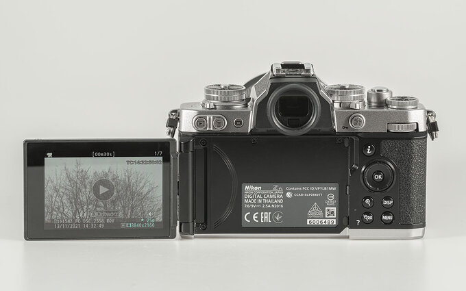

Wizjer i ekran
Wizjer testowanego aparatu oferuje rozdzielczość 2.36 mln punktów (1024×768 px) przy powiększeniu 1.02x (0.68x dla pełnej klatki). To dość typowe parametry, jak na aparat przeznaczony dla relatywnie początkujących użytkowników. Wizjer w praktyce okazuje się zaskakująco spory, ale w połączeniu z relatywnie niewielką rozdzielczością brakuje mu nieco szczegółowości. Nie jest to jednak duży problem w praktyce. Większym może być nieco zbyt mała muszla, która go otacza, niedająca pełnego odcięcia od światła zewnętrznego. Choć i tak w Zfc jest pod tym względem dużo lepiej niż na przykład w korpusach Sony, takich jak A6400 czy A6600.
Także ekran ma dość typowe parametry, jak na tej klasy aparat – 3 cale przekątnej i rozdzielczość 1.04 mln punktów (ok. 720×480 px). Nie jest to wiele, ale póki nie próbujemy manualnie ustawiać ostrości, raczej wystarcza. Ekran jest przy tym w pełni rozkładany do boku i dotykowy. Ani do jego jasności, ani do działania mechanizmu dotykowego nie mamy zastrzeżeń.
