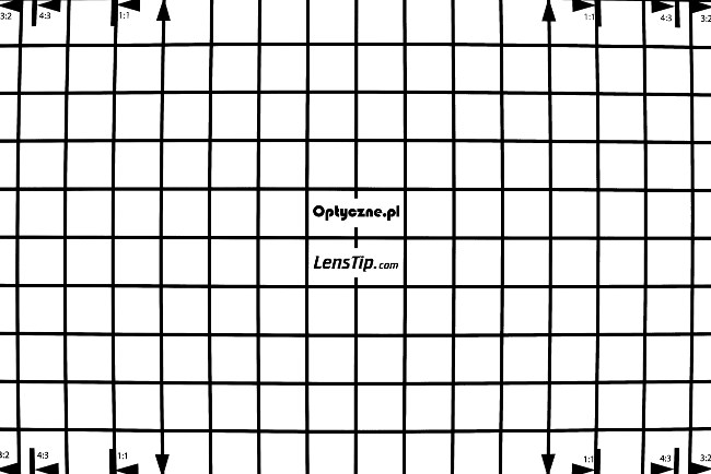

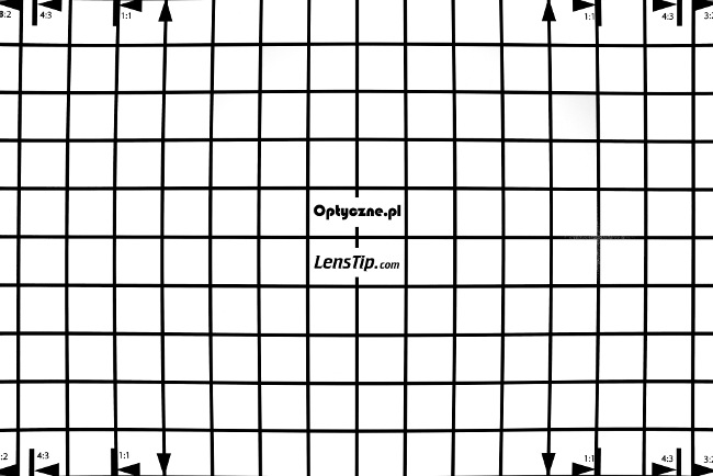

W przypadku obiektywów o dużych kątach widzenia, różni producenci w różny sposób podchodzą do korygowania dystorsji. Ostatnio, coraz popularniejsze staje się zrzucenie tego zadania na oprogramowanie aparatu. Co ciekawe, w przypadku testowanych przez nas modeli o ogniskowej 20 mm, decydowano się jednak na korygowanie poprzez optykę, choć jednocześnie wspomagano się wprowadzeniem dystorsji falistej.
U Sony jest podobnie. Na mniejszej matrycy APS-C mamy do czynienia z umiarkowaną dystorsją beczkową o wartości −1.36%. Co ciekawe, gdy zmierzymy dystorsję na pełnej klatce uzyskamy mniejszy wynik sięgający −1.16%. To właśnie efekt dystorsji falistej, która odgina linie proste w drugą stronę przy brzegach kadru. Jeśli ograniczymy się z pomiarami do obszaru zawierającego się w znacznikach 1:1, nasz wynik wzrośnie do −2.23%. Są to rezultaty bardzo podobne do tego, co pokazywali konkurenci.
Sony A7R III, 20 mm, APS-C

Sony A7R III, 20 mm, FF
