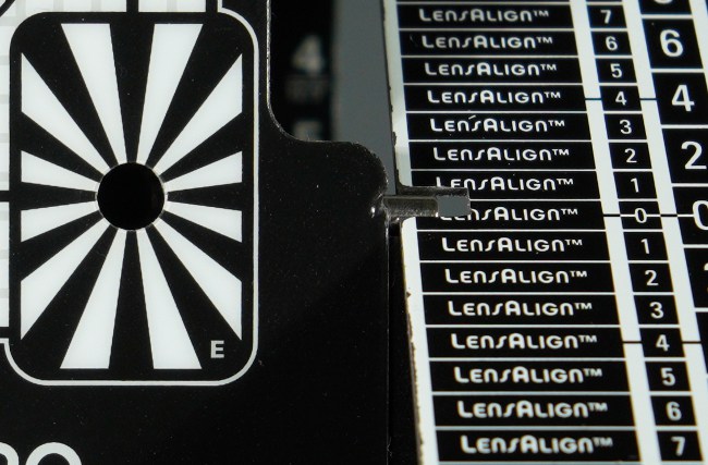

Obiektyw Sony PZ E 10–20 mm f/4 G podłączyliśmy do bezlusterkowca Sony ZV-E10. W tym zestawie autofokus pracował naprawdę błyskawicznie i bezgłośnie. Przebieg całego zakresu odległości i potwierdzenie ostrości zajmowało tylko około 0.2 sekundy, co jest wynikiem rewelacyjnym. Tutaj wszystko działało więc tak, jak należy.
Dodatkowo, po przejściu na korpus Sony A7R III obsługiwany w trybie APS-C, wszystko znów było jak należy. Autofokus pracował bezgłośnie i błyskawicznie.
Bardzo duża głębia ostrości, którą oferuje testowany obiektyw, spowodowała, że mechanizm autofokusa nie miał wysoko ustawionej poprzeczki. Nie zdziwiło nas więc to, że jego celność była wzorowa niezależnie od tego, czy pracowaliśmy w studio czy w plenerze.
Jeśli chodzi o tendencję do ustawiania ostrości przed lub za właściwym obiektem, to nie było żadnej. Obiektyw trafiał dokładnie tam, gdzie należało.
A7R III, APS-C, 20 mm, f/4.0
Sony E PZ 10-20 mm f/4 G - Autofokus
