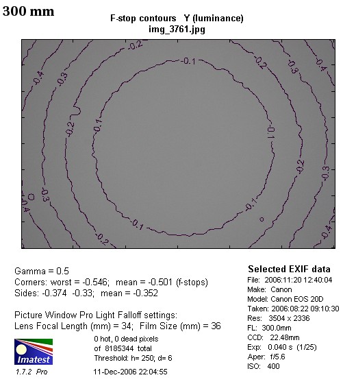

Oznaczenie Di wskazuje, że Tamron 70-300 mm to instrument, który możemy podczepić do korpusu pełnoklatkowego. Nic więc dziwnego, że w kategorii winietowania, na małej matrycy naszego Canona 20D, poczynał sobie bardzo udanie.
Tamron AF 70-300 mm f/4-5.6 Di LD Macro - Winietowanie

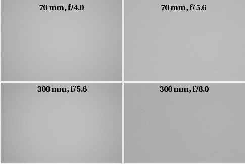

Przy 70 mm i maksymalnym otworze względnym spadek jasności w rogach kadru wyniósł tylko 13% (-0.4 EV). Po przymknięciu przysłony do f/5.6 problem marginalizował się do poziomu 4%.
Prawie identyczna sytuacja panuje dla 135 mm, gdzie odpowiednie spadki wynoszą 12% i 4%. Niewiele gorzej jest dla 200 mm, gdzie dla f/4.5 odnotowaliśmy winietowanie na poziomie 18% (-0.57 wartości przysłony), a dla f/5.6 już tylko 7%.
Czasami mamy do czynienia z sytuacją, w której zmiennoogniskowe teleobiektywy słabo radzą sobie z winietowaniem na długim końcu. Tamron, prawdopodobnie dzięki sporej soczewce przedniej, jest tutaj zasługującym na pochwałę wyjątkiem. Dla f/5.6 winietowanie wyniosło bowiem 16% (-0.5 EV), a dla f/8 tylko 3%.
