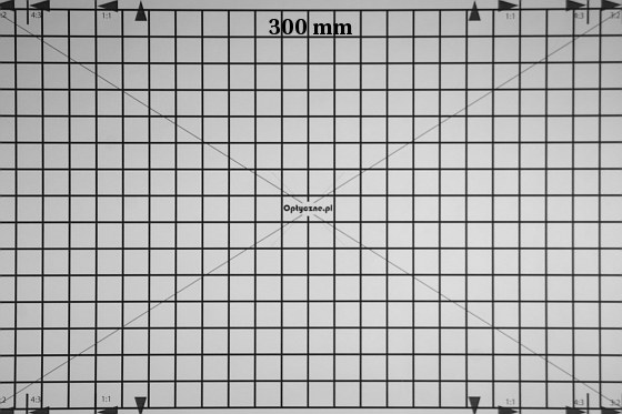

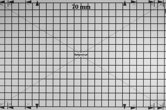

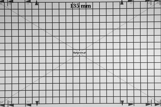

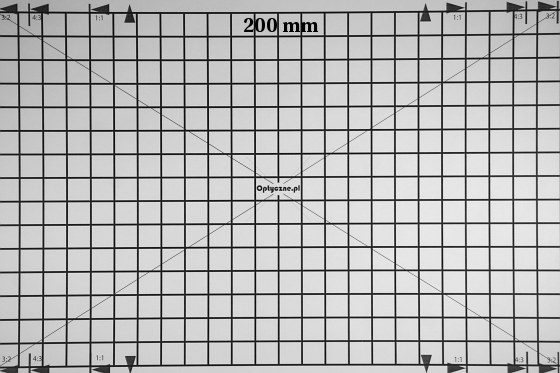

Zniekształcenia geometryczne na brzegu kadru nie są problemem. Zmierzona w naszych testach dystorsja wyniosła dla ogniskowych 70, 135, 200 i 300 mm odpowiednio -0.16%, 0.95%, 1.00% oraz 0.84%. Są to wartości bardzo podobne do tych odnotowanych dla Sigmy czy Nikkora.
